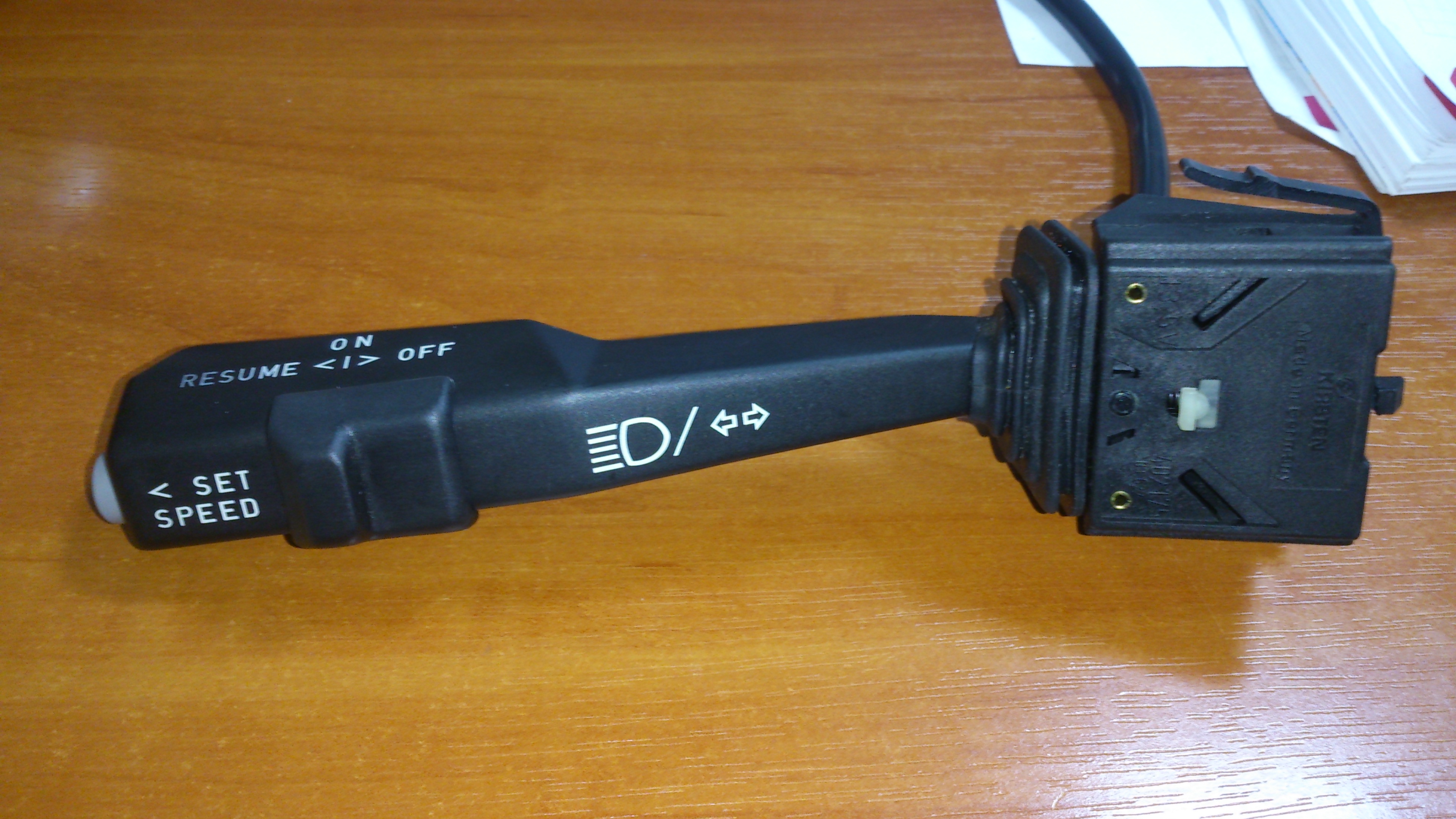

Меня сейчас ктото будет бить, но я откопал себе редкий артефакт! Левый подрулевой под круиз контроль. :idea: :idea: :idea:
Повідомлень: 3298
Re: 460 2.0 Мерлиномобиль №2
Повідомлення Юрец » Вів грудня 16, 2014 2:00 pm
Будем бить все гуртом, если фото не увидим. :D
Хорошая у тебя лопата...

Повідомлення Merlin » Вів грудня 16, 2014 2:57 pm
Зафоткаем естественно. :D

Повідомлення Merlin » Сер грудня 17, 2014 6:03 pm
Повідомлень: 3298
Повідомлення west » Сер грудня 17, 2014 6:10 pm
Нашел. Да. Молодец. Ищи еще один, а то я уже выхожу и буду забирать твой, кстати где ты его хранишь, чтоб я зря всех не грабил))))
