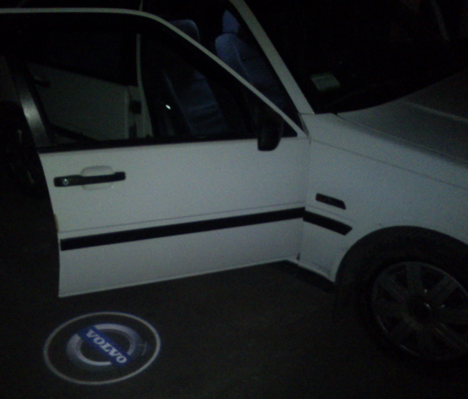

Повідомлення Pasa0903 » Сер листопада 14, 2012 8:21 pm
Финальный вариант. :D

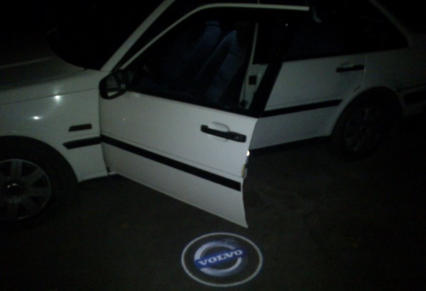

Serij написав:
Aleksander написав:Так оно что, проецирует на землю?Где покупал,скоко отдал)))Поздравляю прикольная приблуда)))
Саш, так вот же :D http://www.volvo.com.ua/forums/viewtopi ... =4&t=27988
А СПС Серж!!!Видать провтыкал я ))))
Повідомлень: 4240
Re: Volvo 440 моя Белоснежка
Повідомлення Boss_ak » Вів листопада 20, 2012 9:19 pm
тоже установил, но после двух часов работы в одной двери умер диод.

Повідомлення Алежон » Вів листопада 20, 2012 10:23 pm
прикольно смотрится

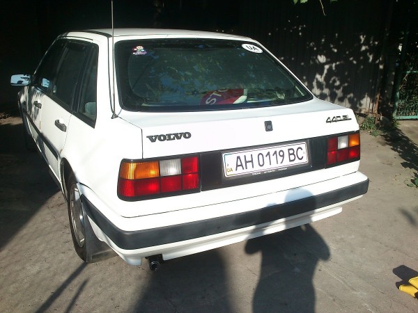

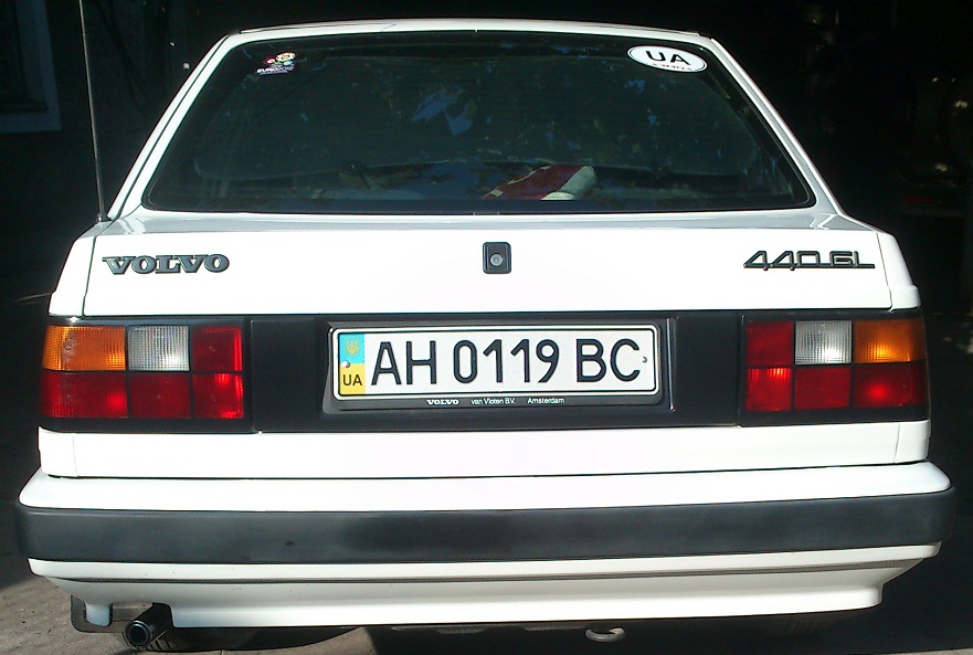

Повідомлення Pasa0903 » Суб серпня 17, 2013 5:58 pm
С новыми дисками VOLVO и черной рамкой номера. Опять СПАСИБО Валере. Я вот ума не приложу, что четвёрководы делали бы без West`a? :roulette:
Pasa0903

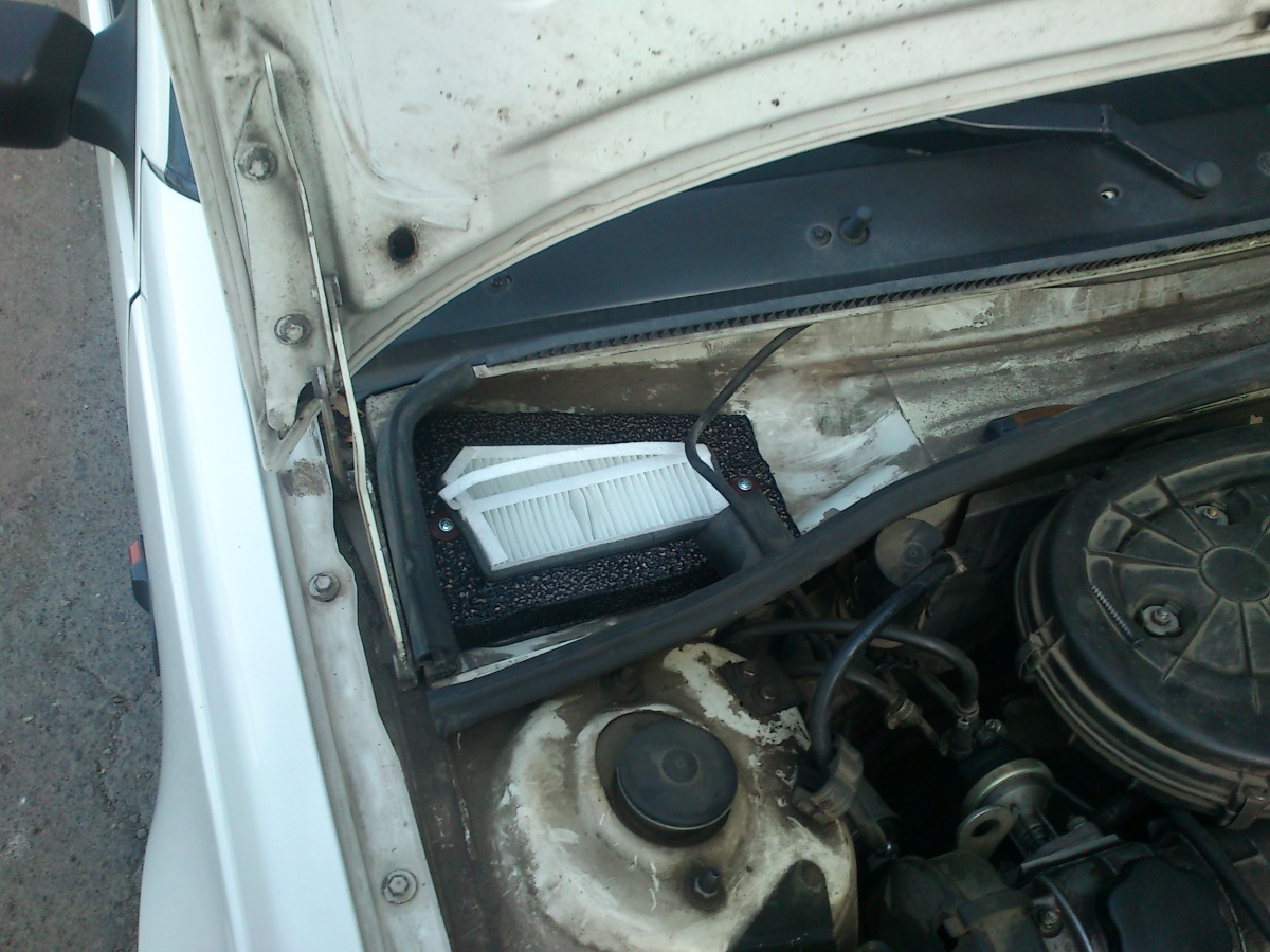

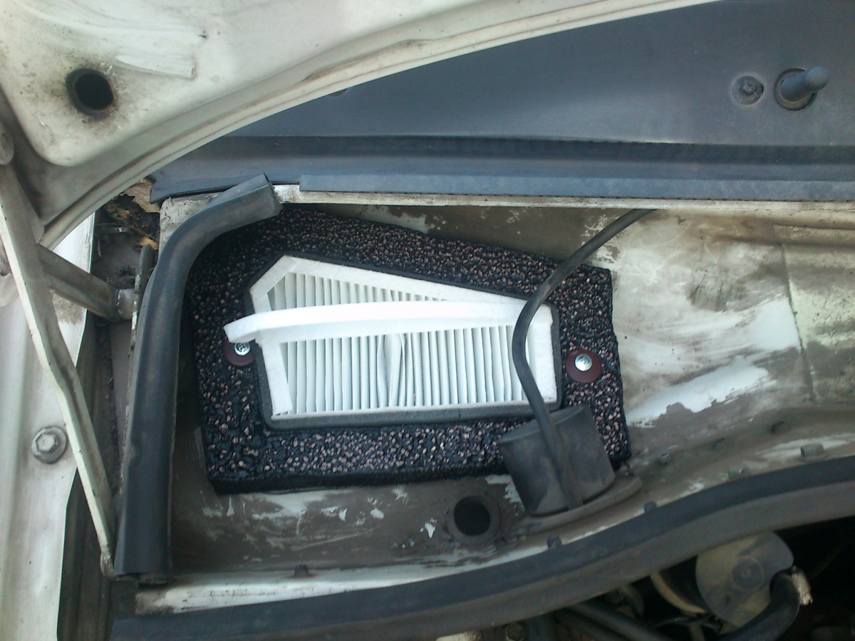

Повідомлення Pasa0903 » Чет серпня 29, 2013 5:21 pm

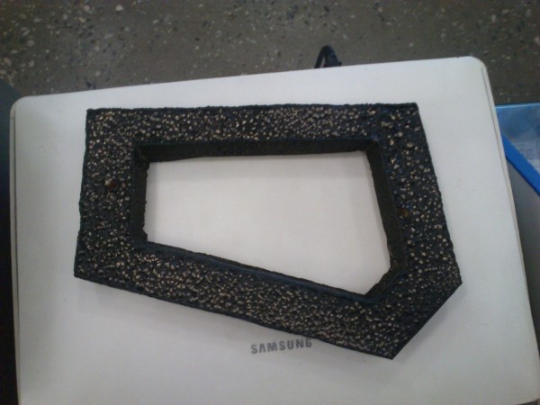

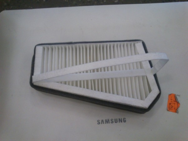

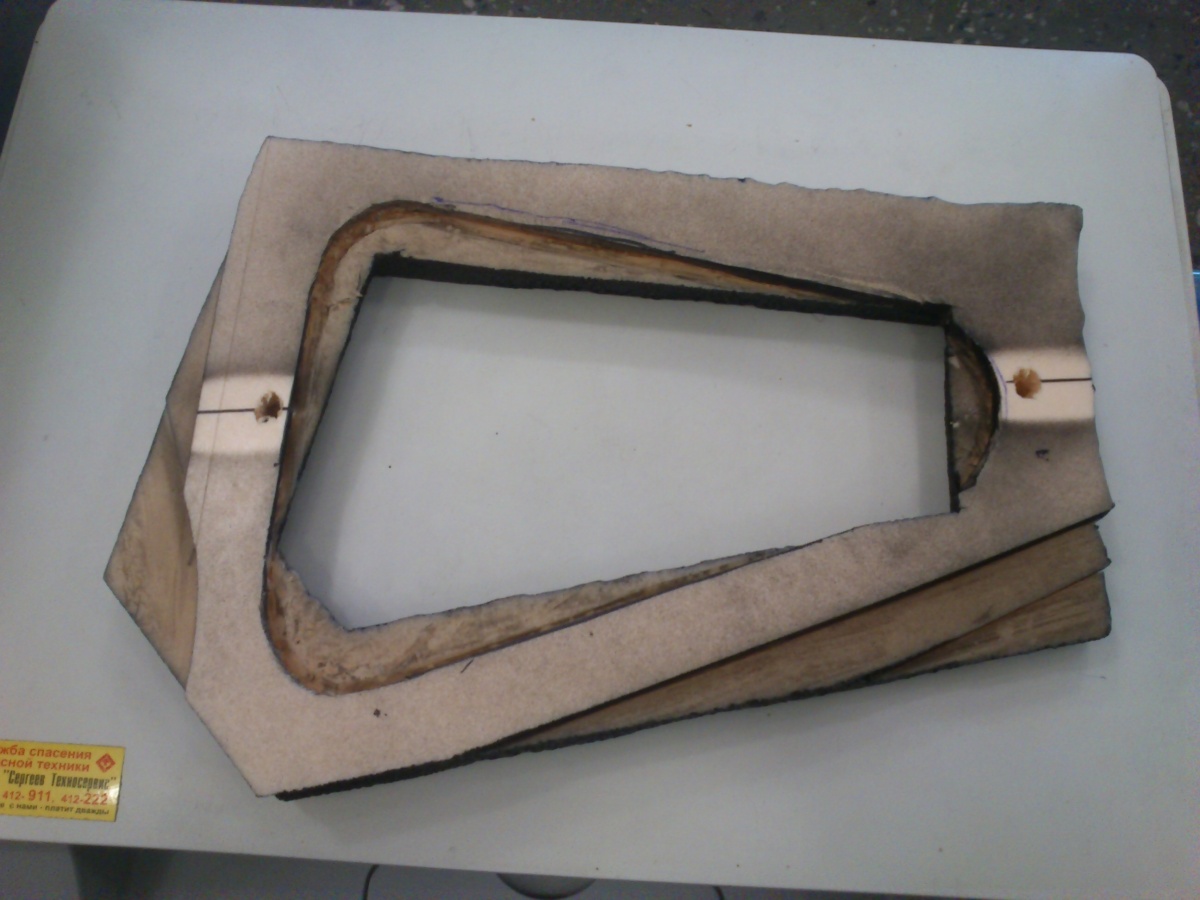

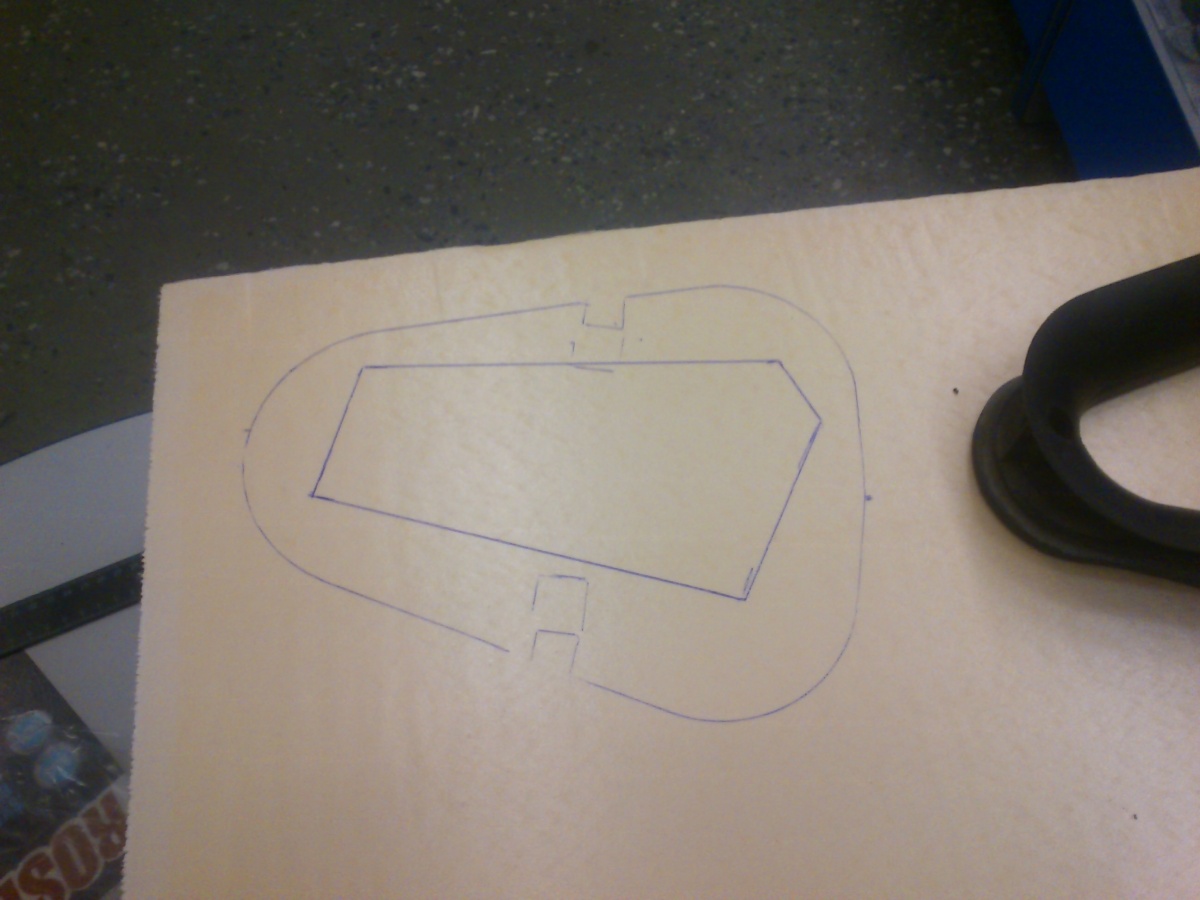

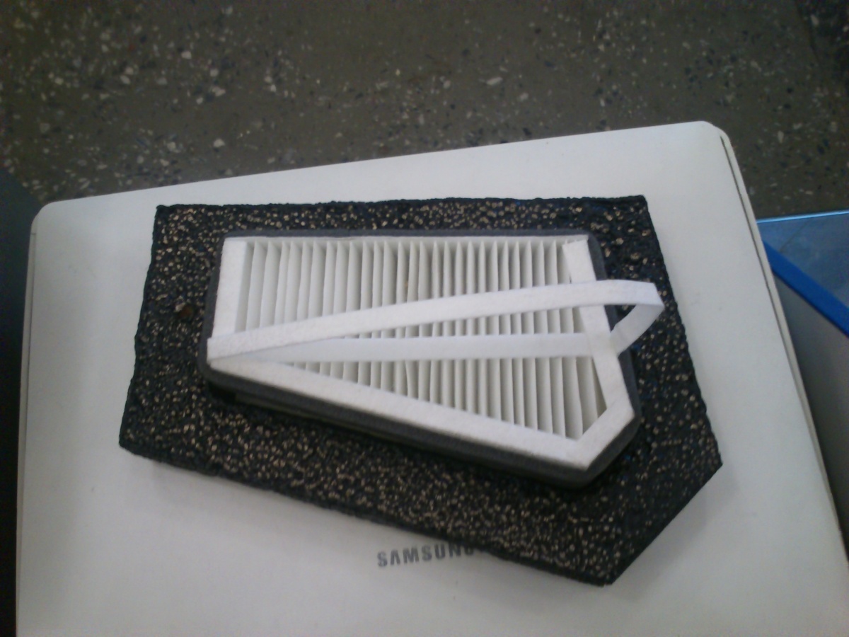

Решил поставить фильтр салона. Найти корпус родного фильтра не реально :sad: . Пришлось колхозить под фильтр салона Ланоса. Материал: плотный пенопласт 30мм толщина. Только я его решил покрасить и не дотумкал, что краска будет жрать сам пенопласт :o . В общем получилось сносно. :idea:
Pasa0903
Повідомлення lexa » Чет серпня 29, 2013 6:12 pm
:grin: ;)
Повідомлень: 4442
Повідомлення Rom » Суб серпня 31, 2013 8:21 am
Нуу отлично Женя, терь хоть запахи и мусор не будет лететь в лицо. ;)

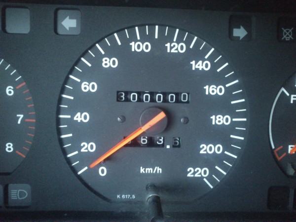

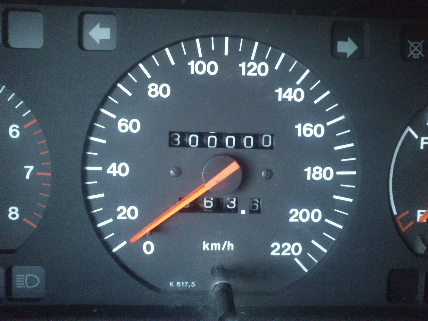

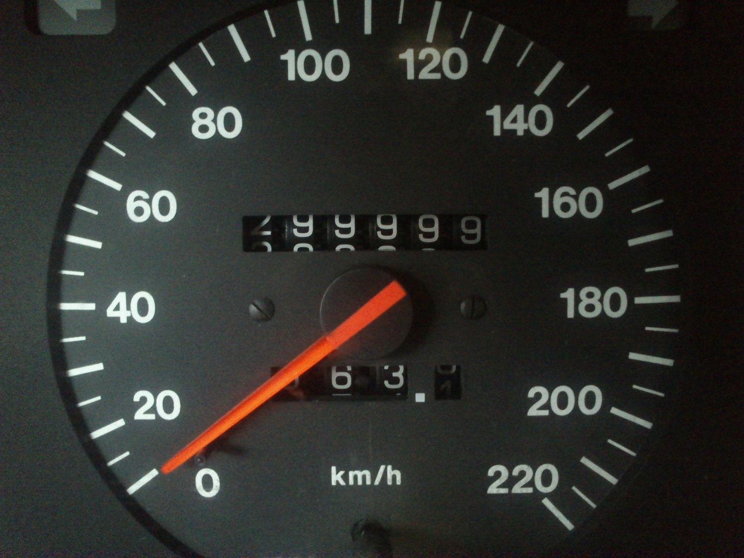

Повідомлення Pasa0903 » Сер жовтня 09, 2013 9:47 pm
300000 не беда, мы проедем до фига! :-D

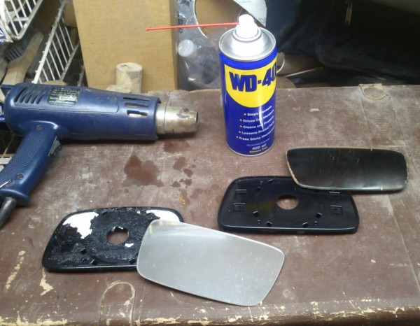

Повідомлення Pasa0903 » Пон жовтня 28, 2013 11:38 am

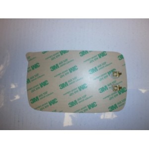

Вчера установил зеркала, рестайл механика. + один важный нюанс, вклеил подогрев между зеркальным элементом и рамкой. Подключил к штатной проводке для зеркал. Теперь мне обледенения зеркал не страшны.
з.ы. очень сложно отклеить зеркало от рамки, 3 часа подогрева феном и пузырек вд-шки.

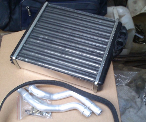

Повідомлення Pasa0903 » Чет листопада 21, 2013 2:35 pm

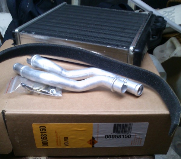

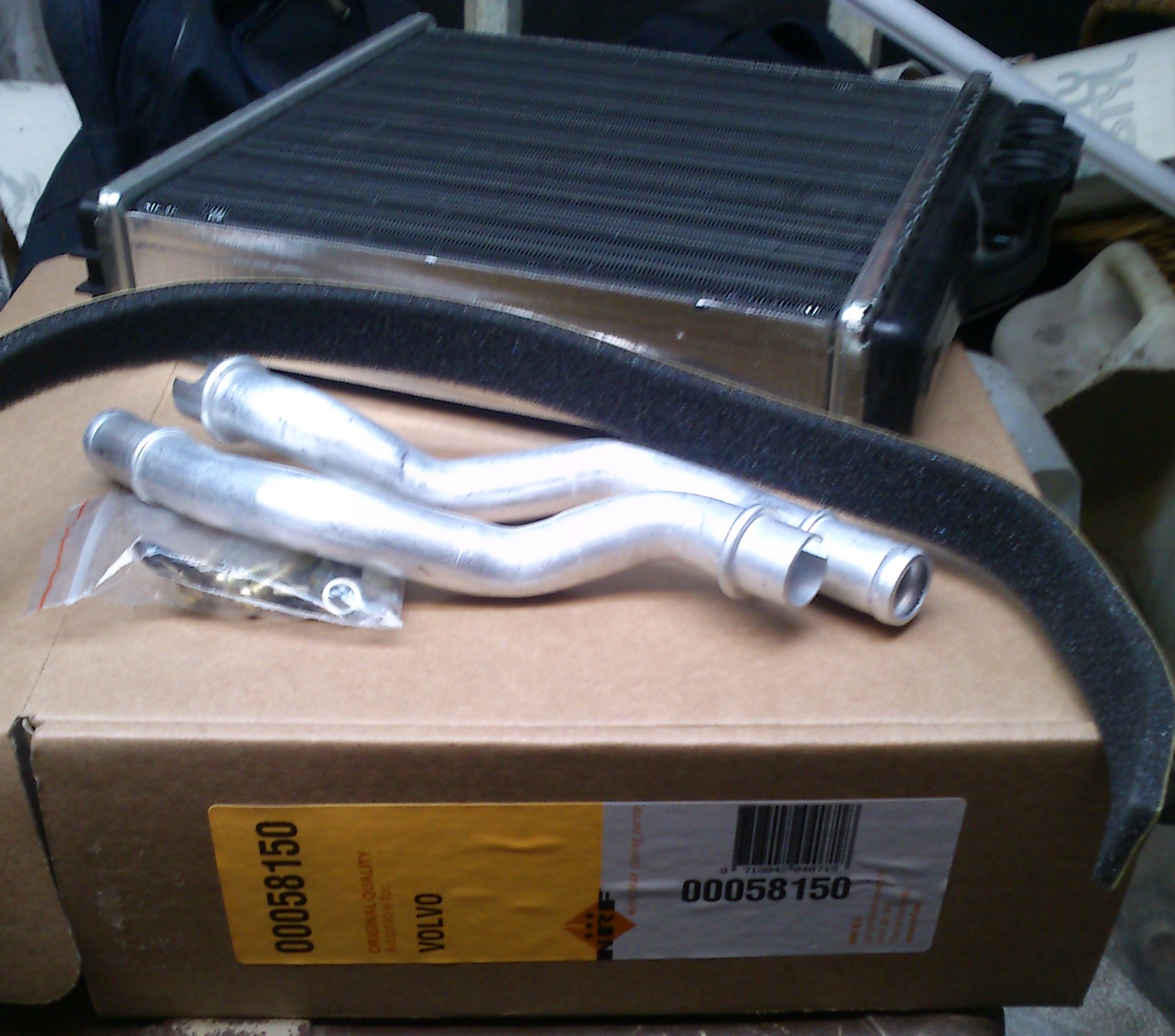

301000 км. Замена радиатора отопителя NRF 58150. Нидерланды. Огромное спасибо Валере за подсказки в ходе замены детальки. Греет, что дурная и в салоне вроде сухо. :idea:

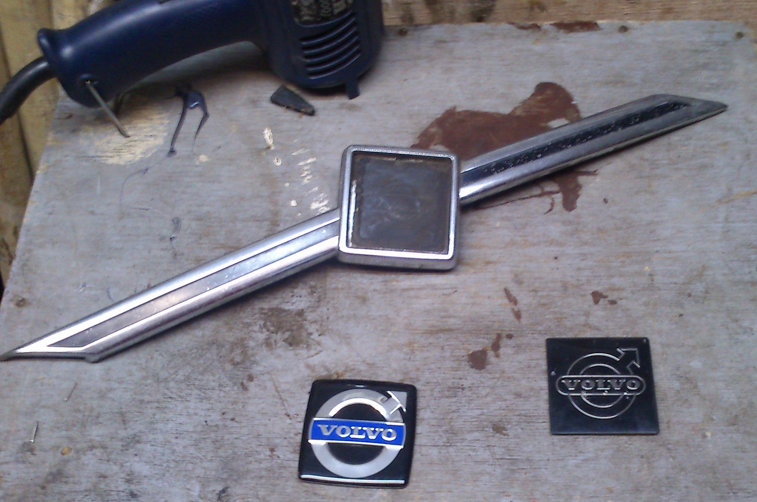

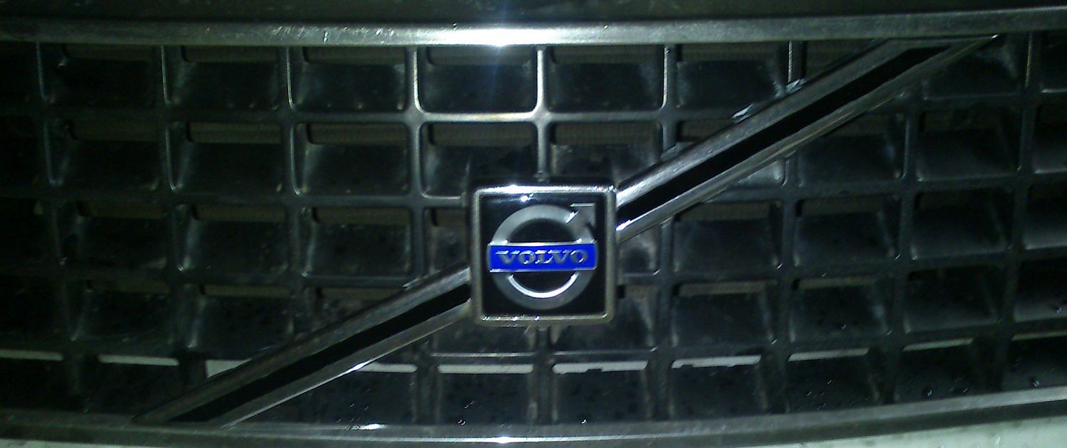

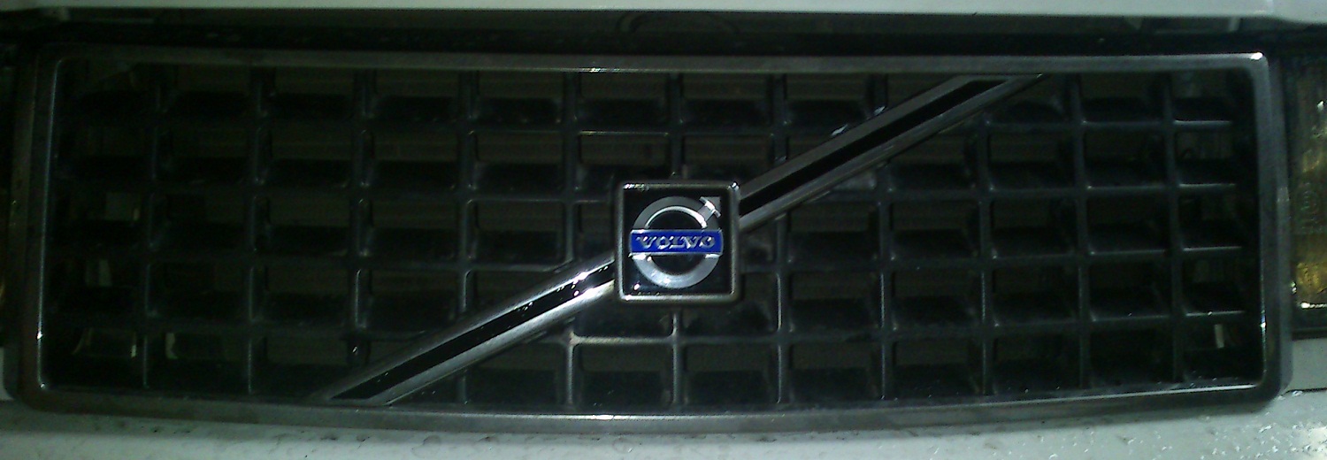

Повідомлення Pasa0903 » Чет січня 16, 2014 10:01 pm

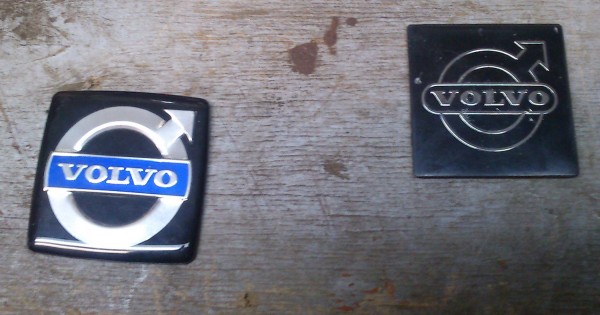

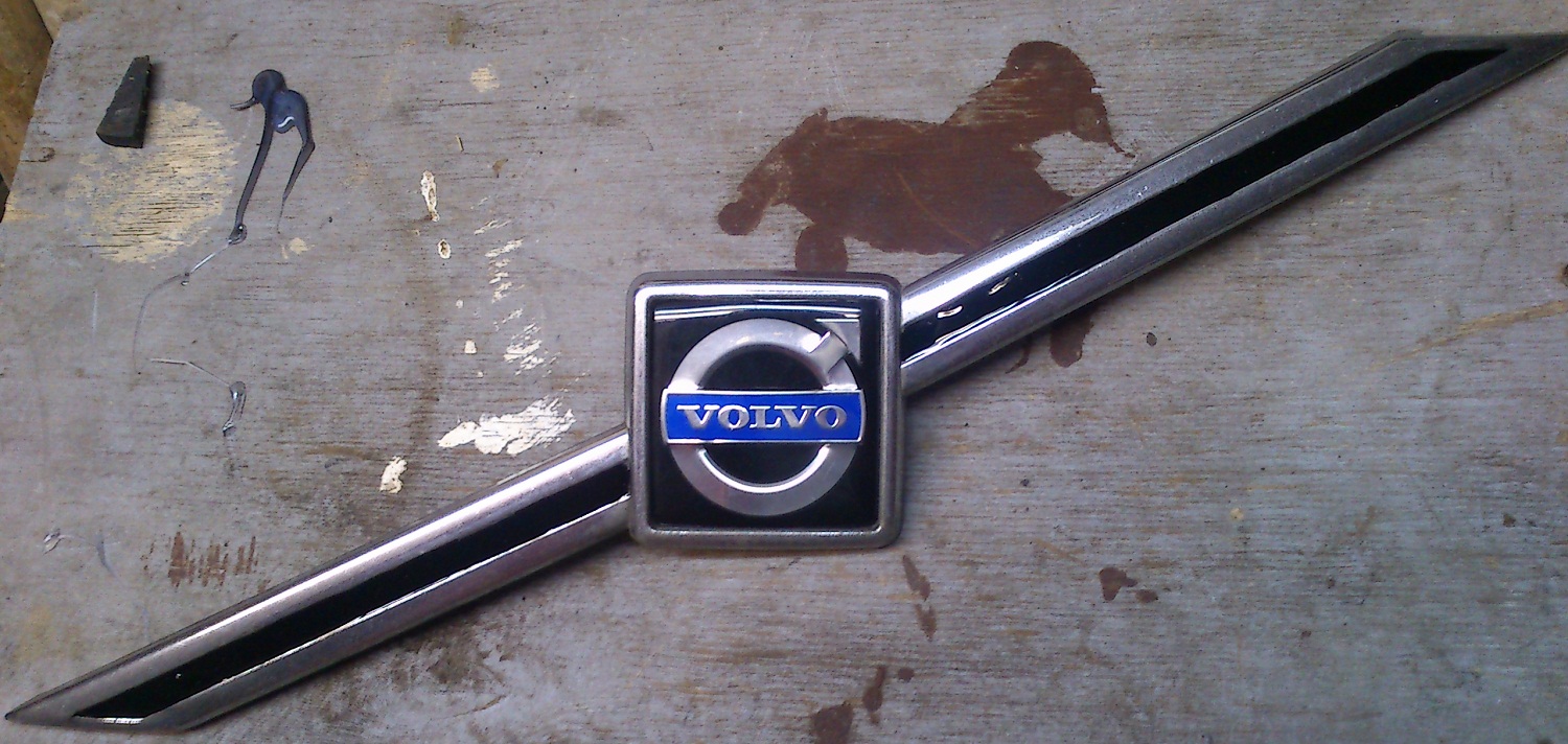

Освежил решетку, спасибо try. ;) Новая эмблема размером чуть больше родной, сточил чуть бока на точиле и все стало гут.
Pasa0903
Повідомлення try » Чет січня 16, 2014 10:25 pm
Молодец, но у тебя и старая была ничего и вообще она БЫЛА! У меня в новогодние праздники шпана содрала, а вообще она была облезлая. Кстати я свою еще не клеил, но есть идея снять тот скотч и присабакать намертво на хороший клей, нехай гады в следующий раз мучаются при срывании, а качнут машиной сигналка сработает, а сработает сигналка я выйду, а я выду дам пиз..ы. Вот и будет меня радовать новая эмблемка на капоте. Удачи!
