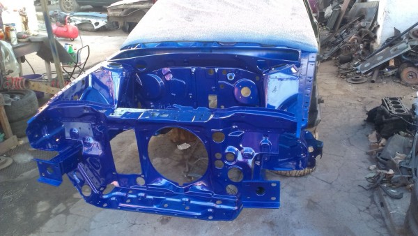

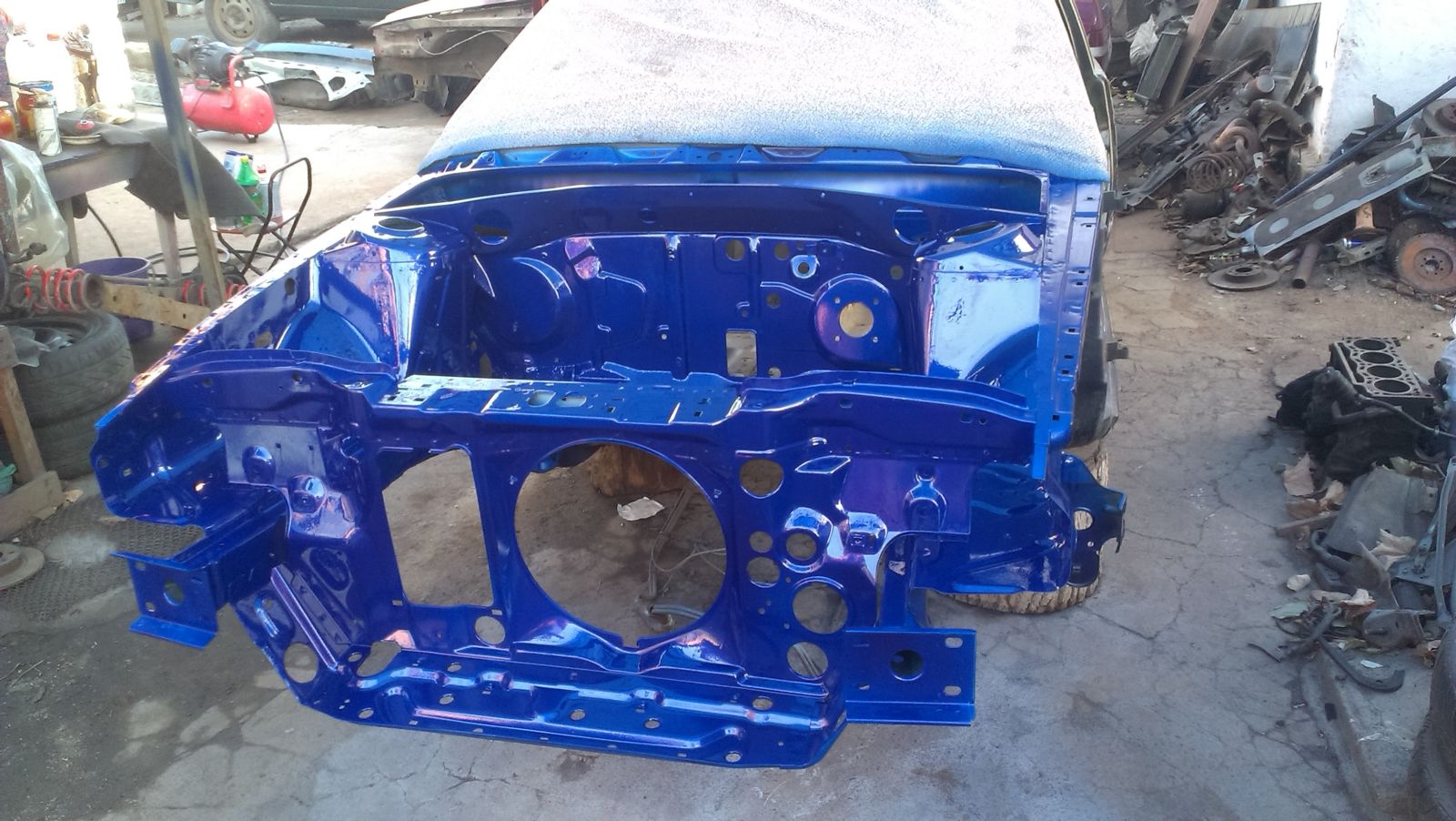

Покрасил моторный отсек, будем немного сносить туда добро. И папа как всегда немного порезал машину говорит так лучше вентиляция и легче будет, расход уменьшится. Юра я бы всю ходовку в полимер, но ну его лесом)))

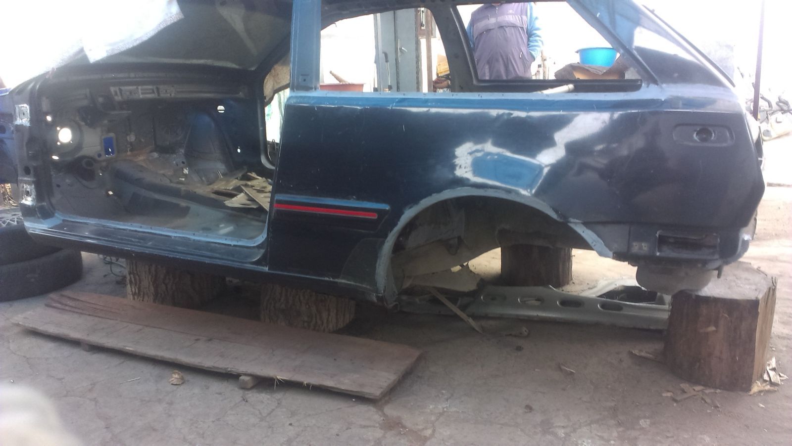

Сообщение west » Ср дек 17, 2014 5:54 pm

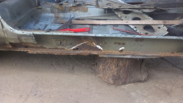

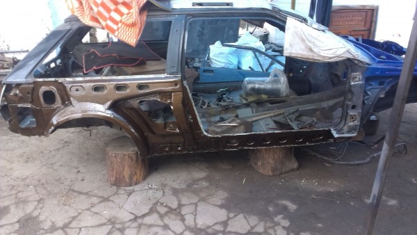

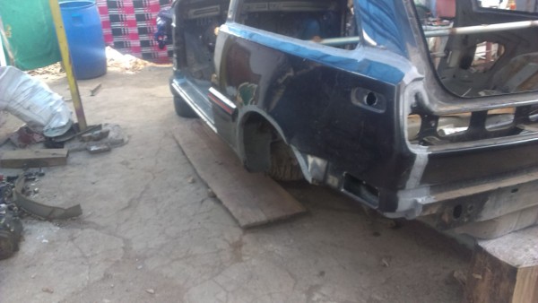

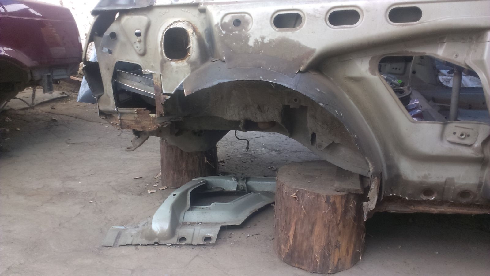

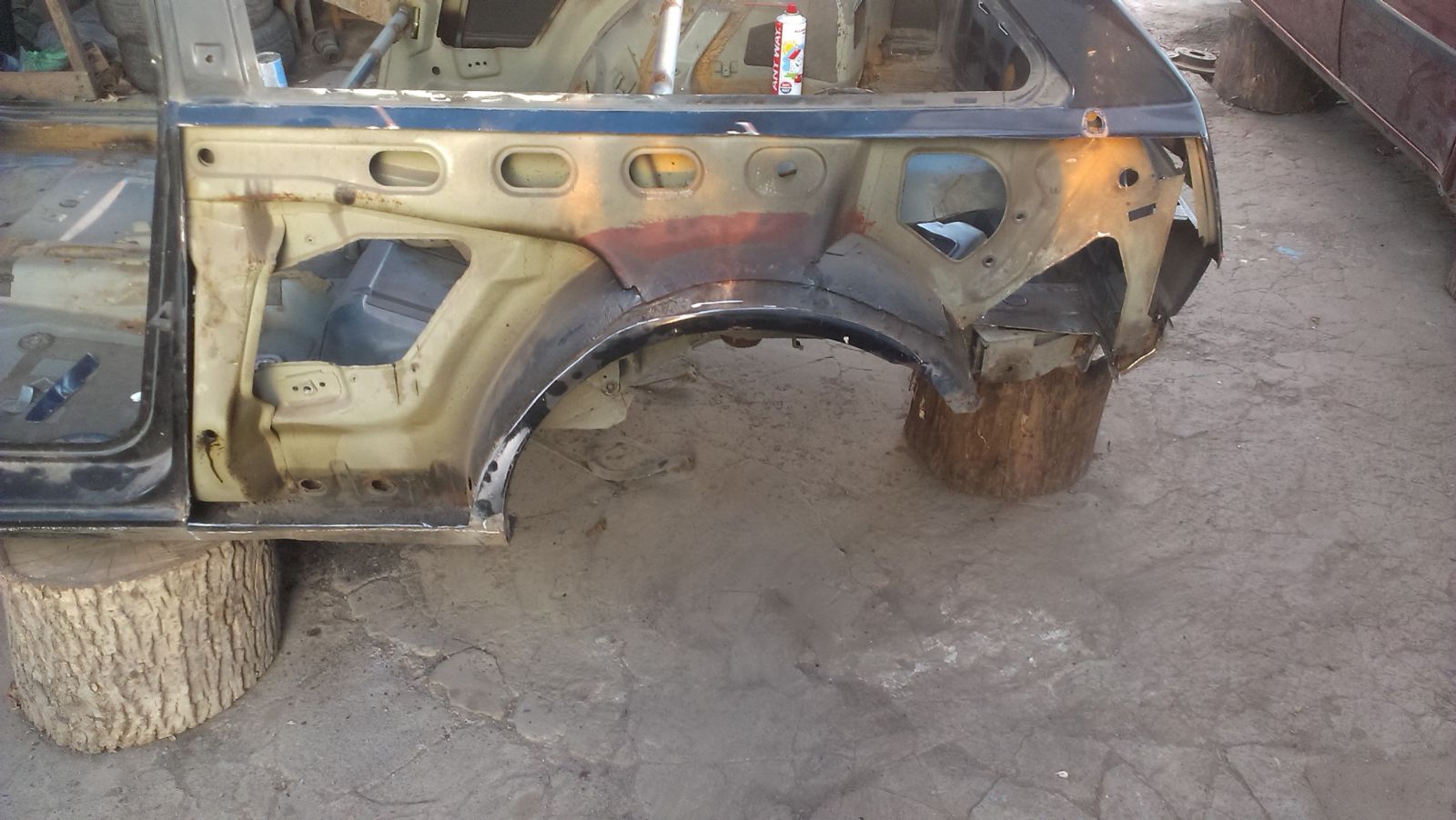

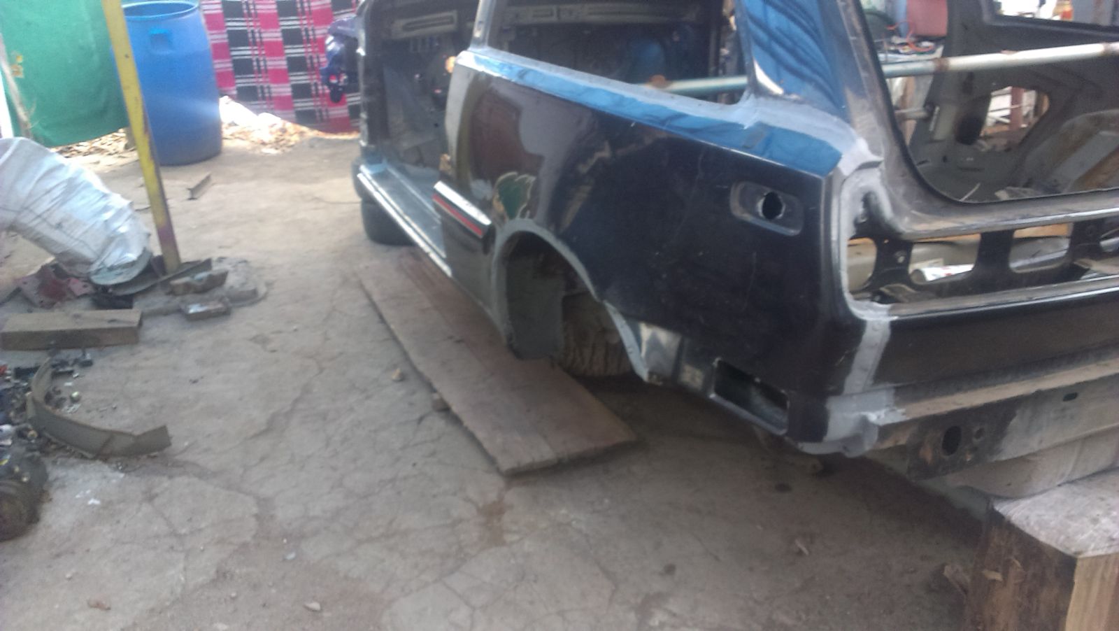

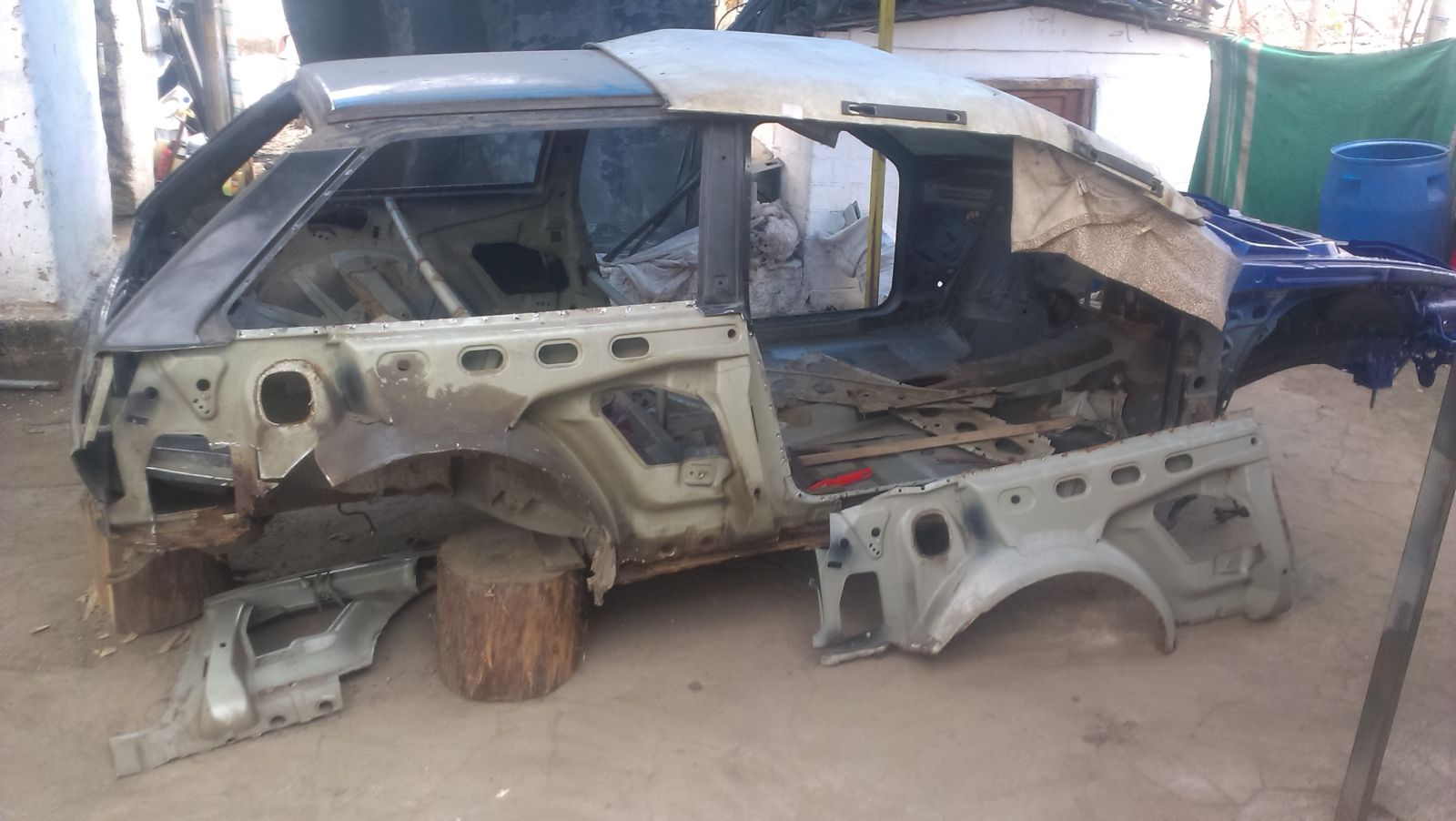

Одну сторону поварили, вторую всё сделано осталось только приварить, немного погнила (ну это мягко говоря) киев дает свое)))) Арки сразу сместили в наружу на 1,5 см в принципе нечего там не затерало, но так на всякий случай на будущее))) Процес по немного идет. Дальше будет......
Хорошо когда есть металл не гнилой)))
Усилитель немного подгнил

Сообщение Merlin » Ср дек 17, 2014 5:59 pm
ну это еще целка.
Re: Моя 480. Бегающая по клубу
Сообщение Юрец » Чт дек 18, 2014 12:54 am
А что за красная рядом?
Юрец
Сообщения: 333
Откуда: Мелитополь
Автомобиль: S80 D5 2008
Сообщение Merlin » Чт дек 18, 2014 11:26 am
красная 460я

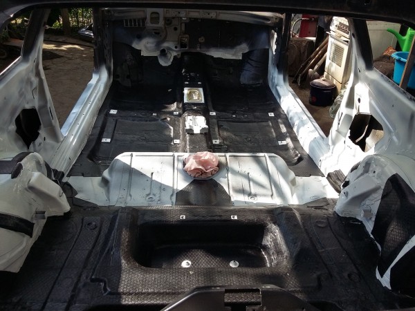

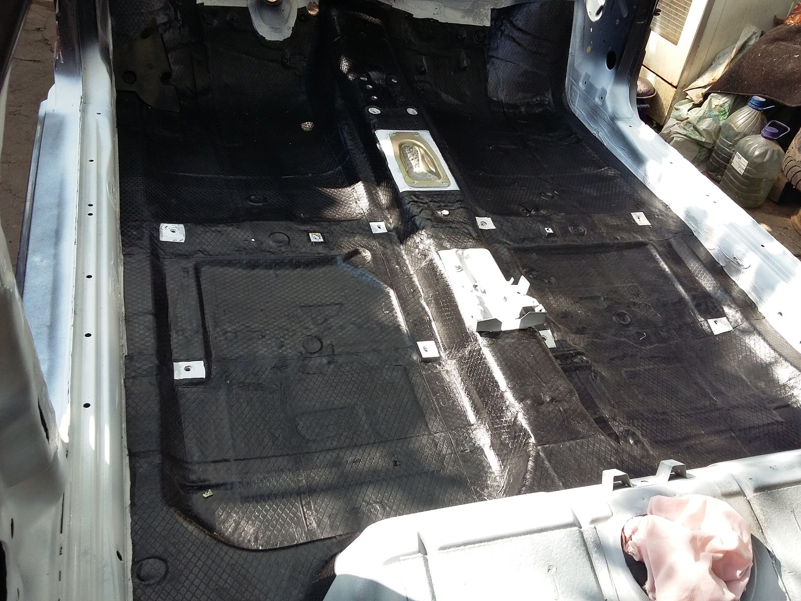

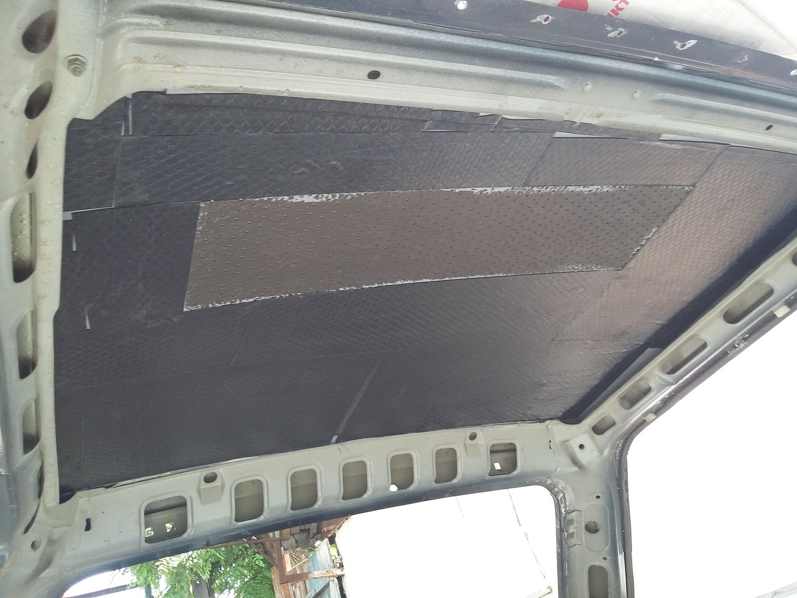

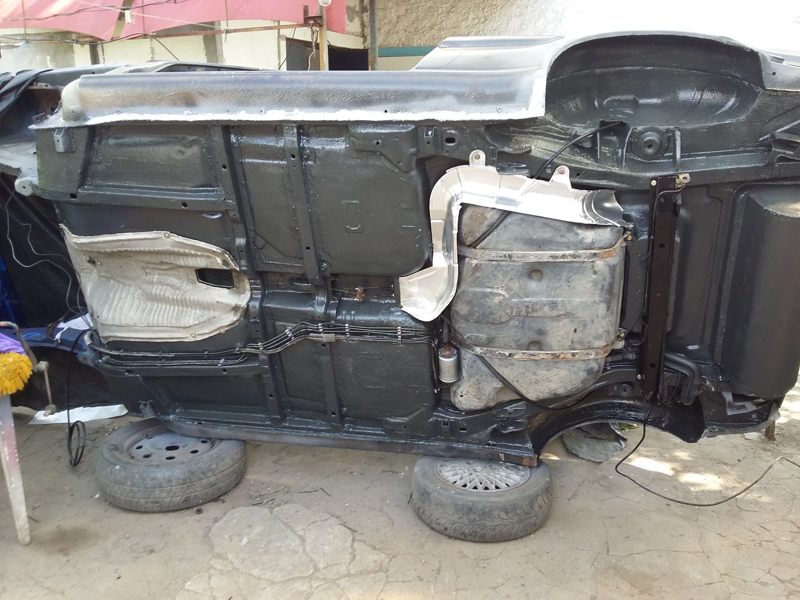

Сообщение west » Пн июн 01, 2015 9:24 pm
Наконец то руки дошли и до своей. А то всем делаю, а ездить в итоге буду зимой, и то бля на санках.

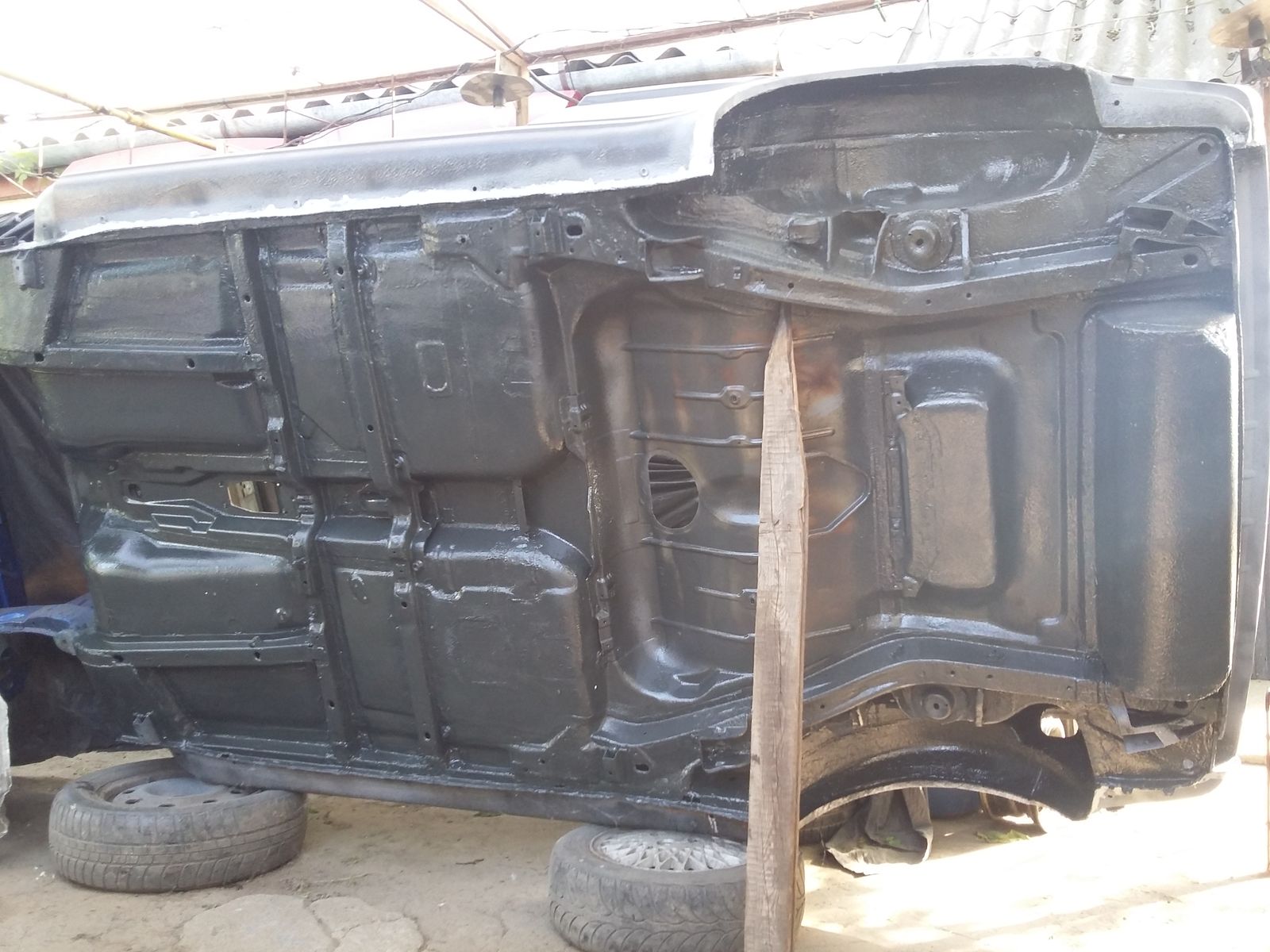

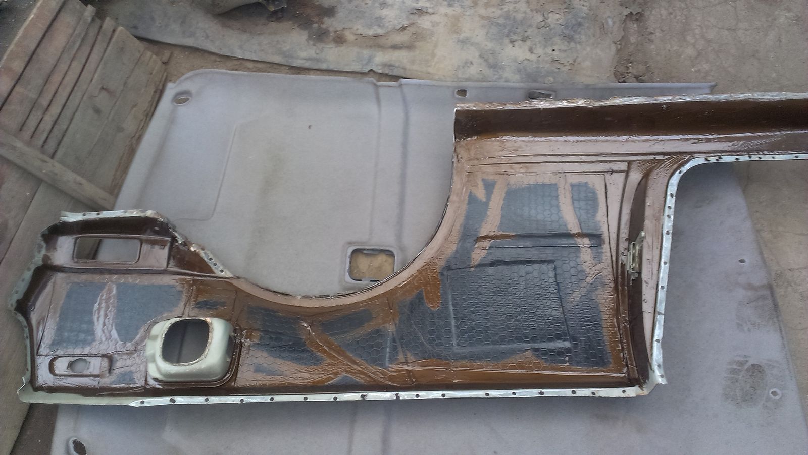

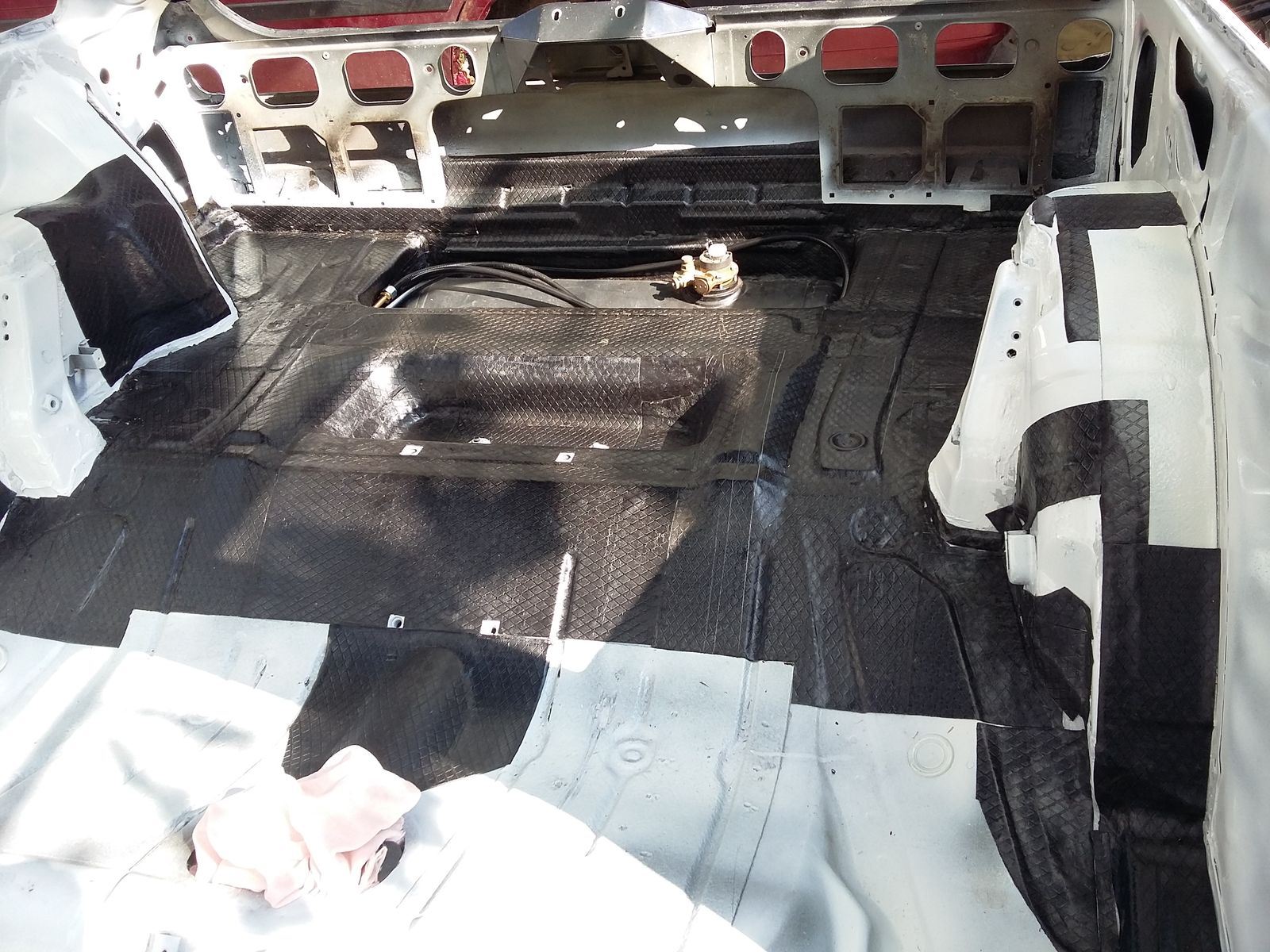

Немного о сделаном. Все поварено, обработано, замазюкано и обклеено. А именно все сварочный швы, латки и тд по днищу, с наружы и внутри промазаны шовным герметиком (типа крокодила только для кисточки). С наружи, погрунтовано и задуто все антигравием или (как говорит Мерлин - бараном), а потом вскрыто лаком (много остатков завалялось)))). Внутри загрунтовано и тоже вскрыто лаком а потом наклеена виброизоляция (твердая) типа как заводская. Когда приваривались крылья с порогом там тоже наклеил и все промазал. И задул все трудно доступные места мовилью.

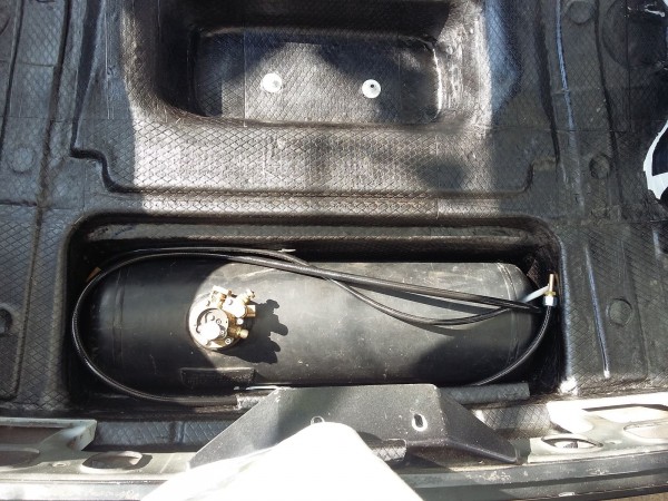

Запаска переедит жить в багажник на ее месте поселился газовый балон на 20л (правда много)))), спасибо Максу за подгон. Пришлось переварить немного нишу, но все получилось и там еще будет жить усилитель для музыки.
Если все будет хорошо то на недели засуну двигатель и может подключу.

Сообщение Merlin » Пн июн 01, 2015 10:43 pm
Хорошо балончик газовый вписался. :-D

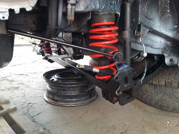

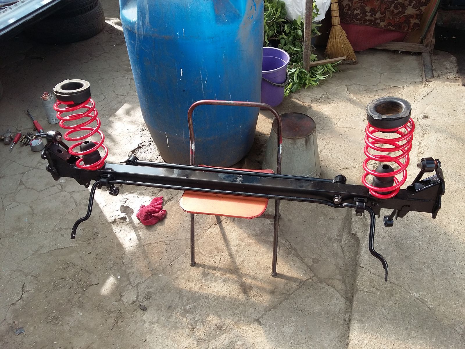

Сообщение west » Вт июн 02, 2015 7:42 pm
Стас, запаска с завода стоя - стоит, вместо бака поставить балон. А бак сделать в бачке омывателя)))

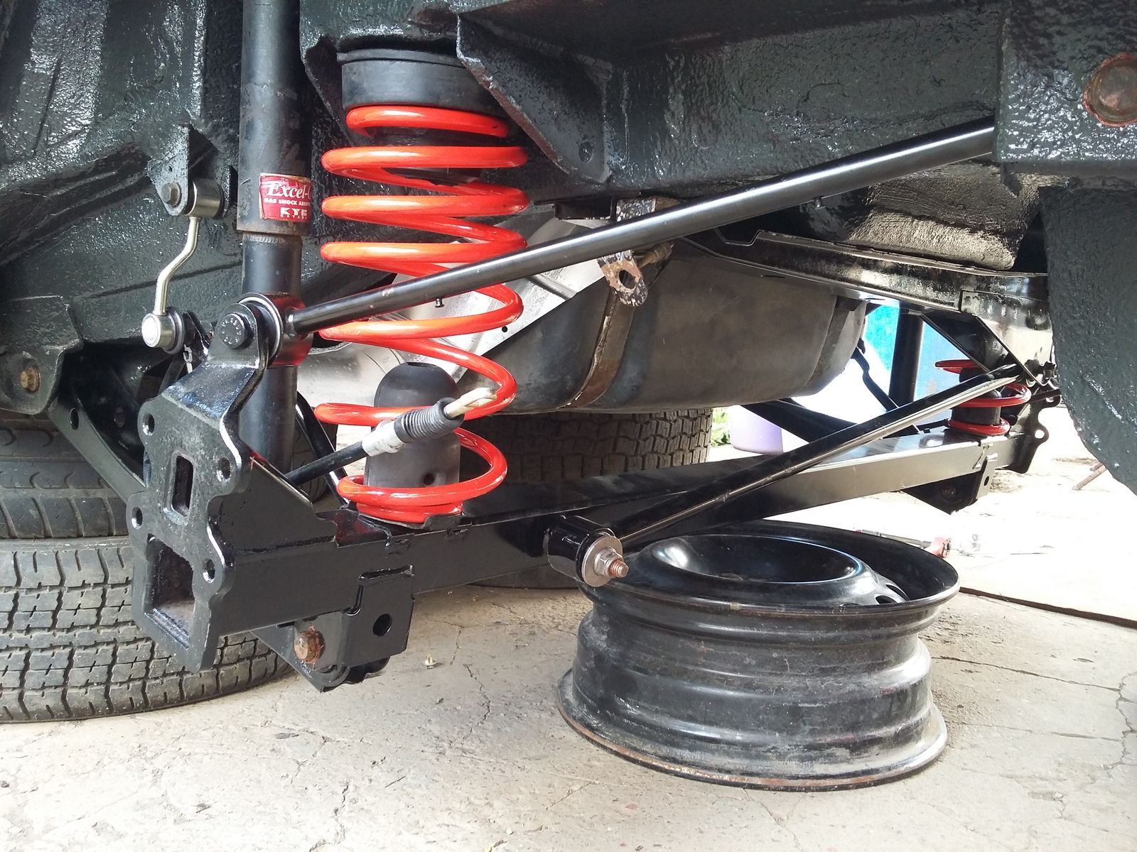

Сегодня прикрутил балку, правда не полностью, но еще все впереди. Поставил проставки с жигуленка чтоб чуть выше стала только изза балона боюсь что без них будет как то хреново, но если сука жопа станет задрата выкину нафиг.
Все резинки и тяжки новые (кроме поперечки), тяги ProParts, сайленты в рычагах GP, тяги стаба Delfi, резинки стаба оригинал, пружины все теже MTS заниженые на 40 мм, аморты каяба газ. Посмотрим сколько выходит вся эта сборная солянка.
Сообщение MOOSE » Ср июн 03, 2015 1:41 pm
сначала -40, а потом проставки :?
Сообщение west » Чт июн 04, 2015 7:58 am
MOOSE писал(а):сначала -40, а потом проставки :?
Если бы инженер отвечающий за задние пружины не курил в голландии чего то, то все было хорошо. Когда не было балона она с 2 человеками впереди стояла ровно, так вот как то не хочется что бы изза балона она стояла с опущеной жопой. Я пружины не делаю. Да и вобщее мою логику не понять
