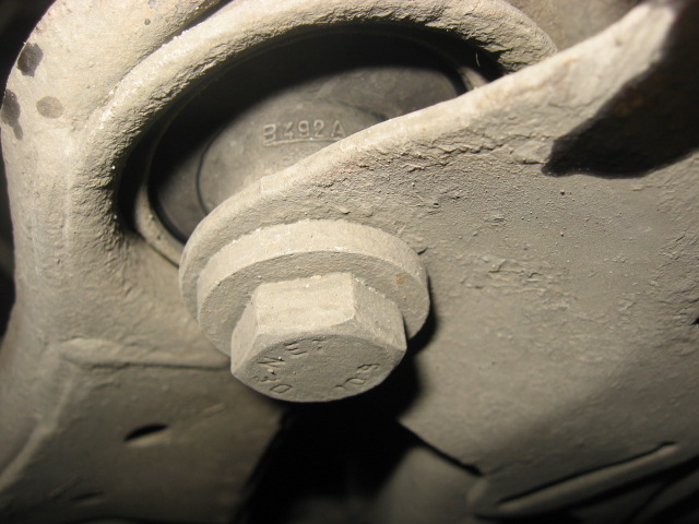

На день влюблённых поменял любимой сайлент-блоки задней левой реактивной тяги. Уже второй комплект аудюшных за 35000пробега. Справа похоже оригинал стоит - долго держатся. Позавчера поменял правый наконечник рулевой тяги. Отцепил наконечник, с пыльника потекла вода. Снял пыльник, все насухо вытер и зажал новыми хомутами.
На холодную иногда может заглохнуть или самостоятельно погазовать на холостых. Это мы уже проходили. Пока некритично, пусть ездит.

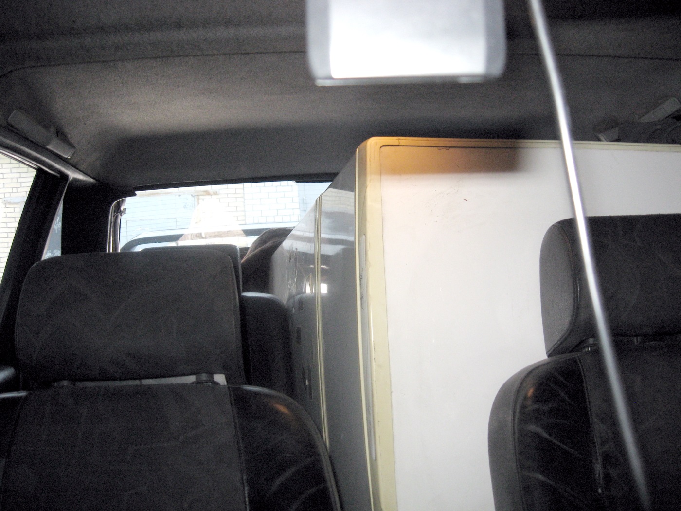

Прокачал салон. Теперь летом будет всегда холодная газировка.

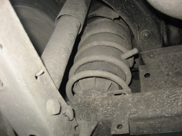

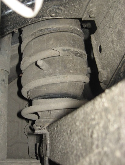

Маленький юбилей - 50000 км совместной жизни.
Отчет о проделанных работах:

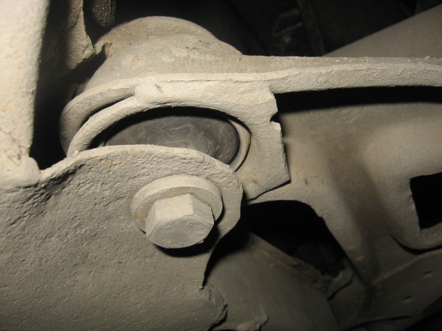

1) Установлены камеры в задние пружины - уже почти год ездит - полет нормальный.
2) Установлены Фордовские сайленты в железных корпусах в передние рычаги - пол года - пока все в норме.
3) Антикорозионная обработка кузова.

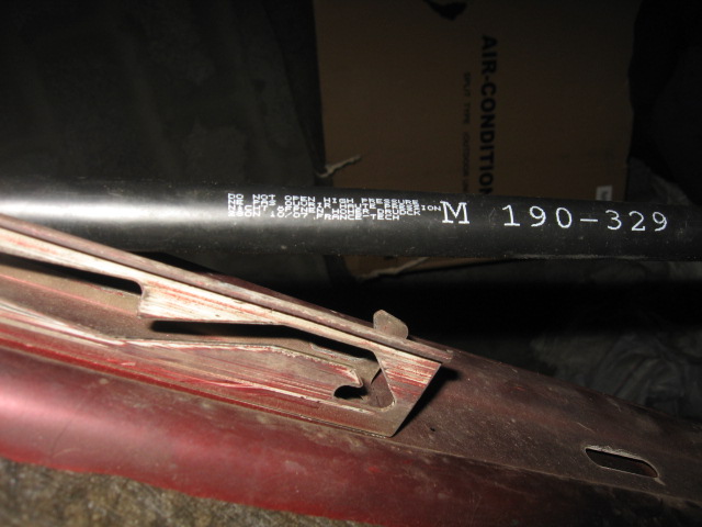

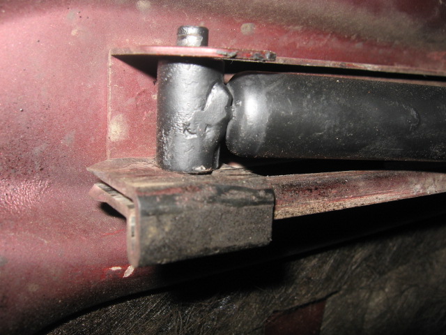

4) Приколхожена стойка капота от Мерса. Размеры - тютелька в тютельку, только верхнюю бобышку пришлось приварить. У Вольво она на резьбе. Усилие Мерсовской стойки 280 Н вместо 420 Н у родной. Но капот держит нормально.
alexey500

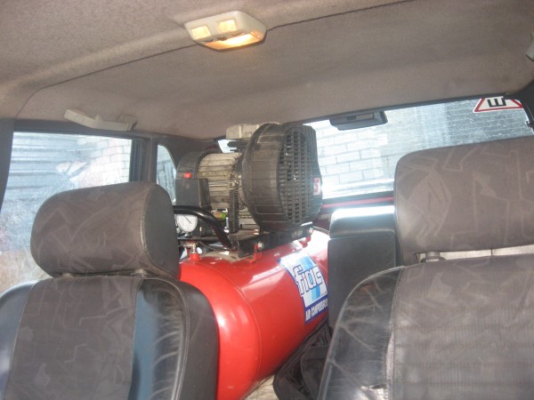

Повідомлення Юрец » Сер липня 22, 2015 1:02 am
Аааа! Понял, то компрессор установлен для подкачки пружин. :D
Юрец
Повідомлень: 333
З нами з: Вів жовтня 23, 2012 1:07 am
Звідки: Мелитополь
Автомобиль: S80 D5 2008
Re: 440. Такая только у меня и у Майкла Джексона.
Повідомлення alexey500 » Сер липня 22, 2015 8:03 am
Была мысль поставить маленький компрессор на 12В, но я ее изгнал. Да и необходимости менять в них давление не возникает. А вот как Макс без компрессора ездит не понятно. :D

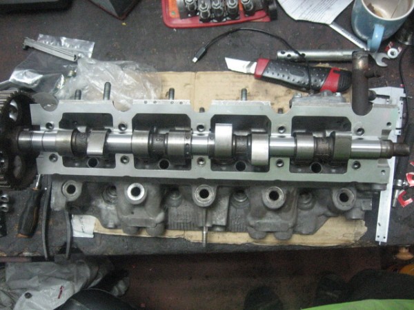

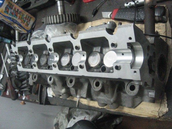

Повідомлення alexey500 » Суб серпня 22, 2015 11:54 pm

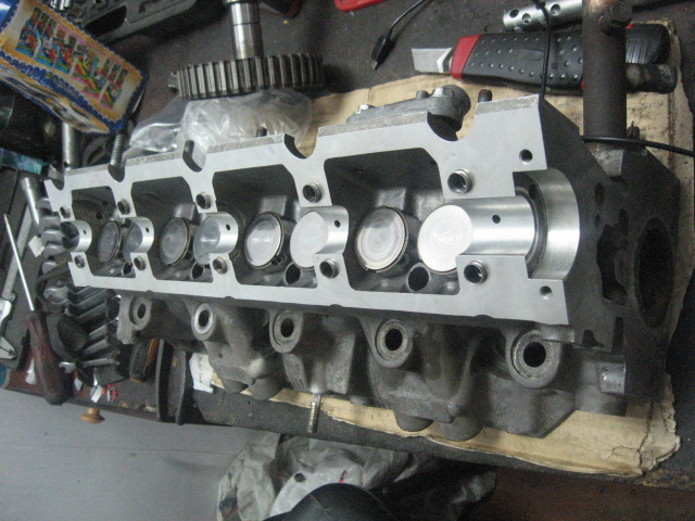

Наконец собрал всю волю в кулак и отдал машину куму на ремонт головы. В планах шлифовка распредвала, реставрация его посадочных мест, устранение недавно образовавшихся течей тосола, замена роликов ГРМ и ремня.
Как тяжело быть пешеходом. Два года не ездил на общественном транспорте. Начал употреблять спиртное. Деградирую.
Когда отогнал машину - угостили пивом с рыбой. Ехал потом домой в автобусе, рядом села девушка, через 2 минуты пересела. Наверное сильно воняло. Стыдно блин :oops:, я ж не насос.
Голова уже в ремонте - неделя минимум.
alexey500
Повідомлень: 1106
Автомобиль: V70 2.0T

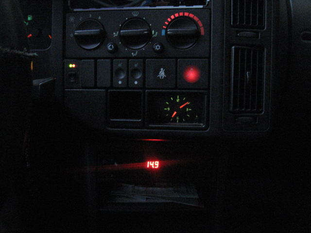

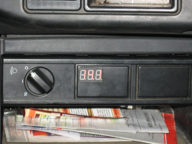

Повідомлення alexey500 » Пон вересня 21, 2015 9:11 pm
Голову сделали, сверчков по выпуску устранили. Ничего не тархтит, не пердит и не течет, но странно, новая машина всеравно не получилась.

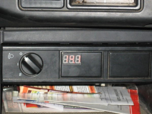

После третьего энергетического коллапса установил вольтметр.
Абсолютно бесполезный, но интересный факт - самые точные часы из всех что есть у меня в доме и в телефонах семьи -это часы в машине.
alexey500
Повідомлень: 1106
Повідомлення Merlin » Пон вересня 21, 2015 10:23 pm
гламурненька
Повідомлень: 3298
Повідомлення Алежон » Пон вересня 21, 2015 11:12 pm
вообще норма в пределах 13.5 на холостом без потребителей.мозги не очень хорошо реагируют как на пониженное так и на повышенное.850-70 вообще очень чувствительны у них когда гена дохнет и сигнал нагрузки не ровный при напруге 12.5 уже начинает троить и проваливать холостой.
Повідомлення alexey500 » Сер жовтня 07, 2015 9:42 pm
Алежон написав:вообще норма в пределах 13.5 на холостом без потребителей.
То было с погибающим акумом, в котором не было плотности в трех банках. Акум уже закончился. Сейчас новый стоит - напряжение 13.9-14.1 без потребителей При включенных фарах и мафоне 12.9 В. При изменении оборотов двигателя напряжение не меняется.

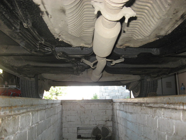

Ну и пока меняли коробку расшевелили выпуск - начало пердеть в 4-х местах. Подварено, замазано герметом Ликви Молли для ремонта выхлопа. На замену просятся приемные трубы и глушитель. "Будем искать..."

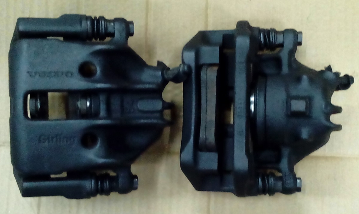

Повідомлення alexey500 » Вів травня 10, 2016 10:49 pm
Наконец-то добрался до тормозов.
Подтекала жидкость из под бачка ГТЦ - купил ремкомплект, поменял две резинки - перестало. Потом заметил что педаль постепенно опускается если долго держишь. Поскольку остался ремкомплект ГТЦ полез его разбирать. Увидел что собран он так, чтоб его никто не разбирал. Частично разобрал и застрял, позвонил Стасу(340) и собрал обратно. Купил у Валеры б/у. Поскольку трубки на "новом" ГТЦ выходят под другим углом пришлось поворачивать газовый редуктор, а чтоб повернуть редутор нужно слить ОЖ и переплести иначе шланги и провода. Короче замена ГТЦ заняла у меня 9 часов.
Сняли мне все супорта. Передние отвез токарю для установки резиновых втулок на направляющие. Помыл покрасил и собрал с новыми резинками. С задними оказалось все печальней, на поршнях ступенчатая выработка, колодкам и дискам жопа. Посмотрел и собрал как было. Со второго захода поменял поршни, все резинки, колодки диски и тросики ручника. Ну и параллельно поменяли рулевой наконечник и пыльник рейки.
На следующий день испытал тормоза: провтыкал пробку на окружной. Вижу что лечу на скорости 100 км/ч в стоящую машину. Торможу, вижжу-скольжу, вижу что не остановлюсь, приотпустил тормоз, поменял траекторию на немного правее и прерывистыми нажатиями на педаль дотормозил. Впереди стоящий завидев такую движуху сзади уехал вперед на встречку. В зеркале увидел дым сзади от торможения. Было страшно.
И отдельное спасибо Валере за консультаци, а Веталу за помощь и за помещение.
