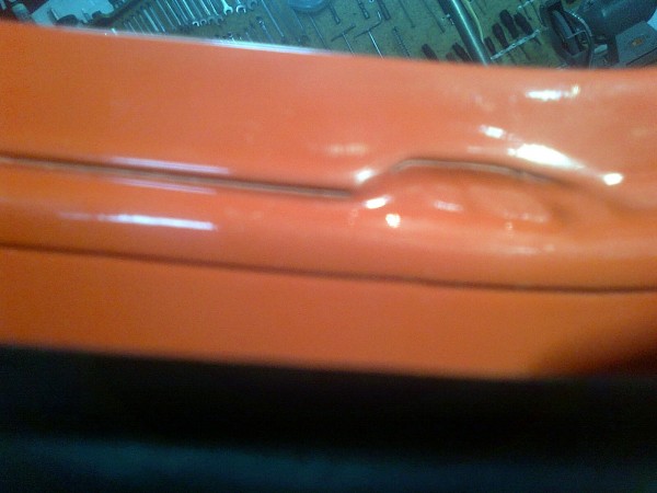

как и обещал фото вечером, правда не уточнял каким. получилось, что аж сегодняшним.
причина - треснул герметик. причём заводской!

не совсем понятно что здесь. У самого из под пластика слева вода течет источник пока не выявлен

Давай набеги меня, созвонимся, приедеш - покажу где. Это не единая течь была. Их у меня было штук шесть!
Самая главная - с род лючка бензобака. Ещё устранил ещё летом. :welcom:

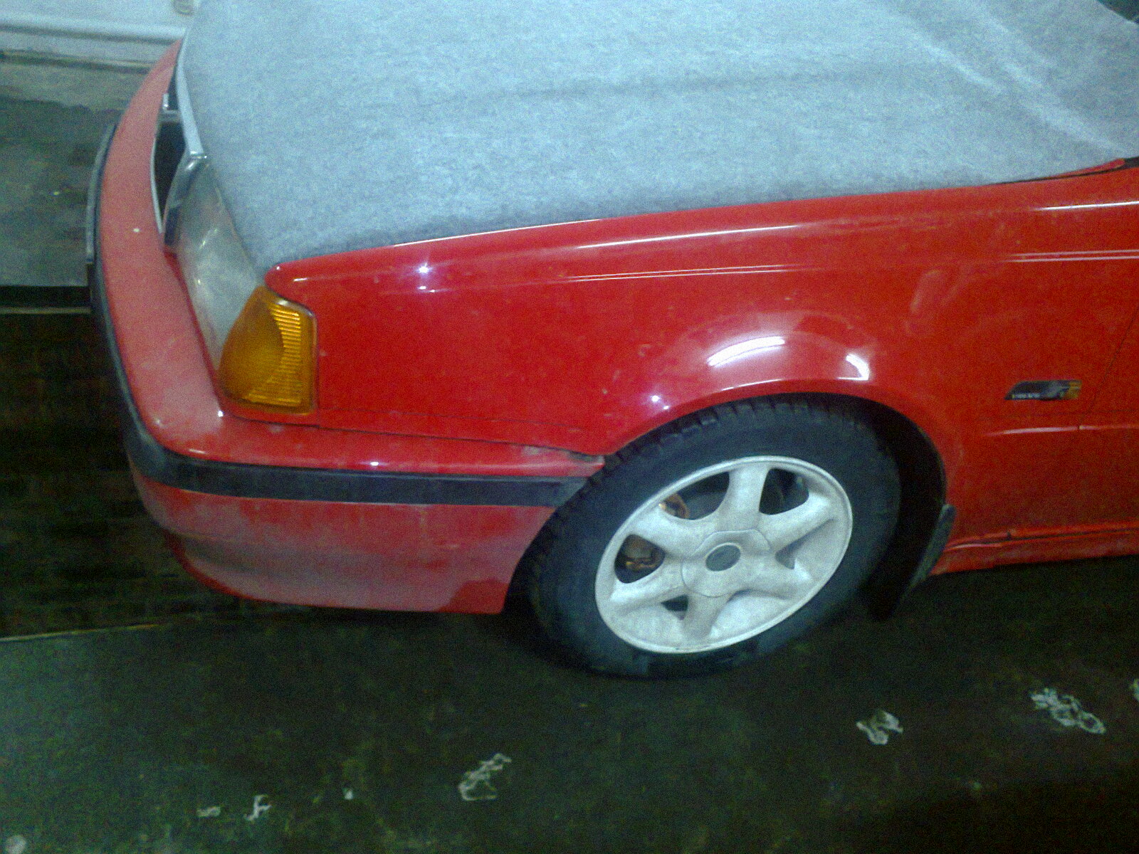

вот решил подчеркнуть индивидуальность своего авто. возникла идея обтянуть капот карпетом(не карбоном)
что скажите, смотреться будет? на 88м держаться будет? дождём не смоет?

Повідомлення rinert » Сер грудня 31, 2014 10:16 am
Кому что конечно, но по-моему не очень...

Повідомлення b1gg1e » Сер грудня 31, 2014 10:36 am
По-моему, это очень не очень :)

Повідомлення rinert » Сер грудня 31, 2014 10:58 am
Можно и так сказать) Что будет с этим карпетом, то есть ковром, под влиянием солнца, грязи, влаги и т.п. А что будет с краской под ним... Думаю не стоит заморачиваться.

Повідомлення west » Сер грудня 31, 2014 12:41 pm
Нечего вы не понимаете, это новая фишка сейчас, двиглу тепло и смотрится какбудто дома сидишь. Клей, держатся и смотрется будет офигенно. Жду отчет о проделанной работе.

Повідомлення Merlin » Сер грудня 31, 2014 1:03 pm
да но капод под этой штукой сгниет.

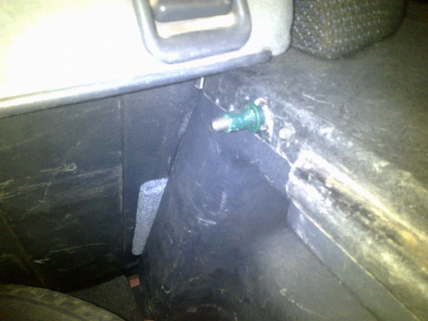

начал с креплений. родные, ясен пень, пообломанны... да и в глаза их не видел.
взял болт м8, вставил из нутри, и затянул гайкой. на болт подобрал пластиковую втулку.

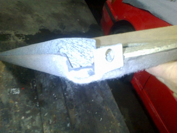

Повідомлення Юрец » Сер грудня 31, 2014 9:16 pm
на полочке одно крепление всё таки выжило
второе самопальное. переделывать не стал. просто чуть усилил.

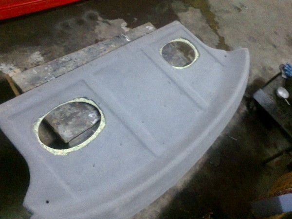

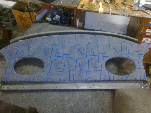

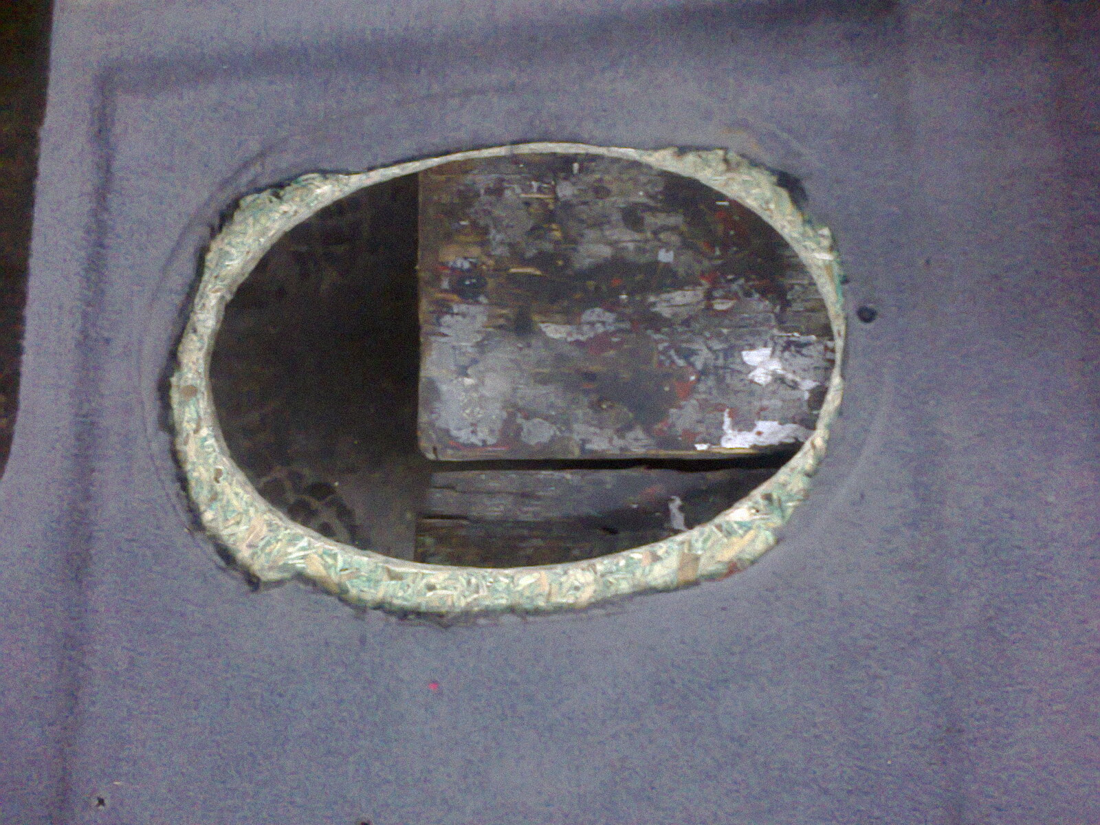

Повідомлення Юрец » Сер грудня 31, 2014 9:23 pm
полочка у меня вообще смешная какая то. обратите внимание, как умельцы выгрызали дЫрки под овалы... :sad:
зеленая фанера - это уже моё. без нее динамики проваливались. с ней пол года проездил. пора облагородить.

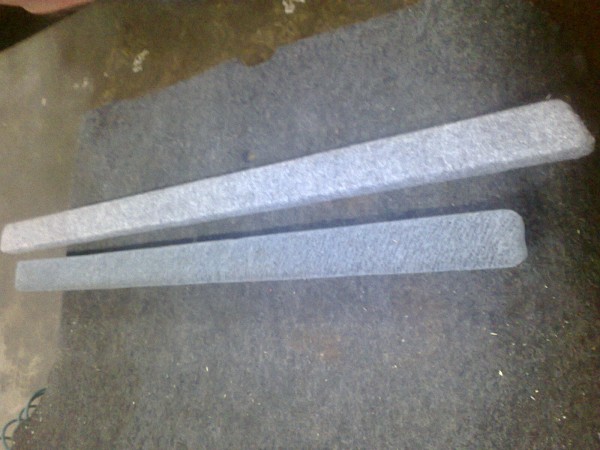

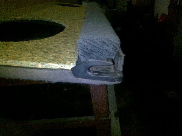

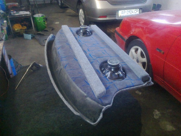

Повідомлення Юрец » Сер грудня 31, 2014 9:36 pm
но одной фанеры(QSB) не достаточно. прогибается, пришлось ещё два деревянных бруска применить.
обшил бруски и фанеру. прикрутил к полке. или полку к к фанере?!
после этого обтянул карпетом(НЕ КАРБОНОМ) лицевую сторону полки.

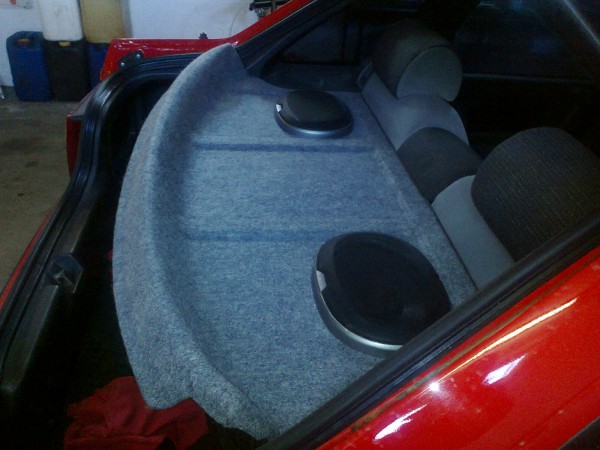

Повідомлення Юрец » Чет січня 01, 2015 11:30 am
готово

Повідомлення Merlin » Чет січня 01, 2015 3:03 pm
Достойненька! А что штатных мест на 440 нет?
Повідомлень: 3298
Re: Рестайлинг Рестайлинга или 440 для жены
Повідомлення Юрец » Чет січня 01, 2015 9:23 pm
Дык овалы туда не влезут. И объёма там маловато. Была мысля аннулировать их из полки. Но раз уж они там были. Покупать другие чет не сезон. А так бас меня устраивает.
В идеале было б саб в багажник покласть. Тем более, что он у меня есть, причём DLS. И тогда будет достаточно только передних динамиков. Но чет не придумал до сих пор, куда усилок прицепить.
