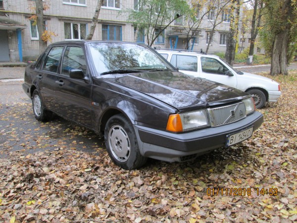

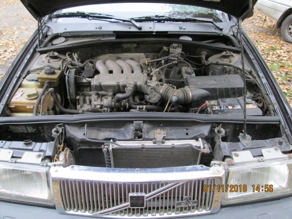

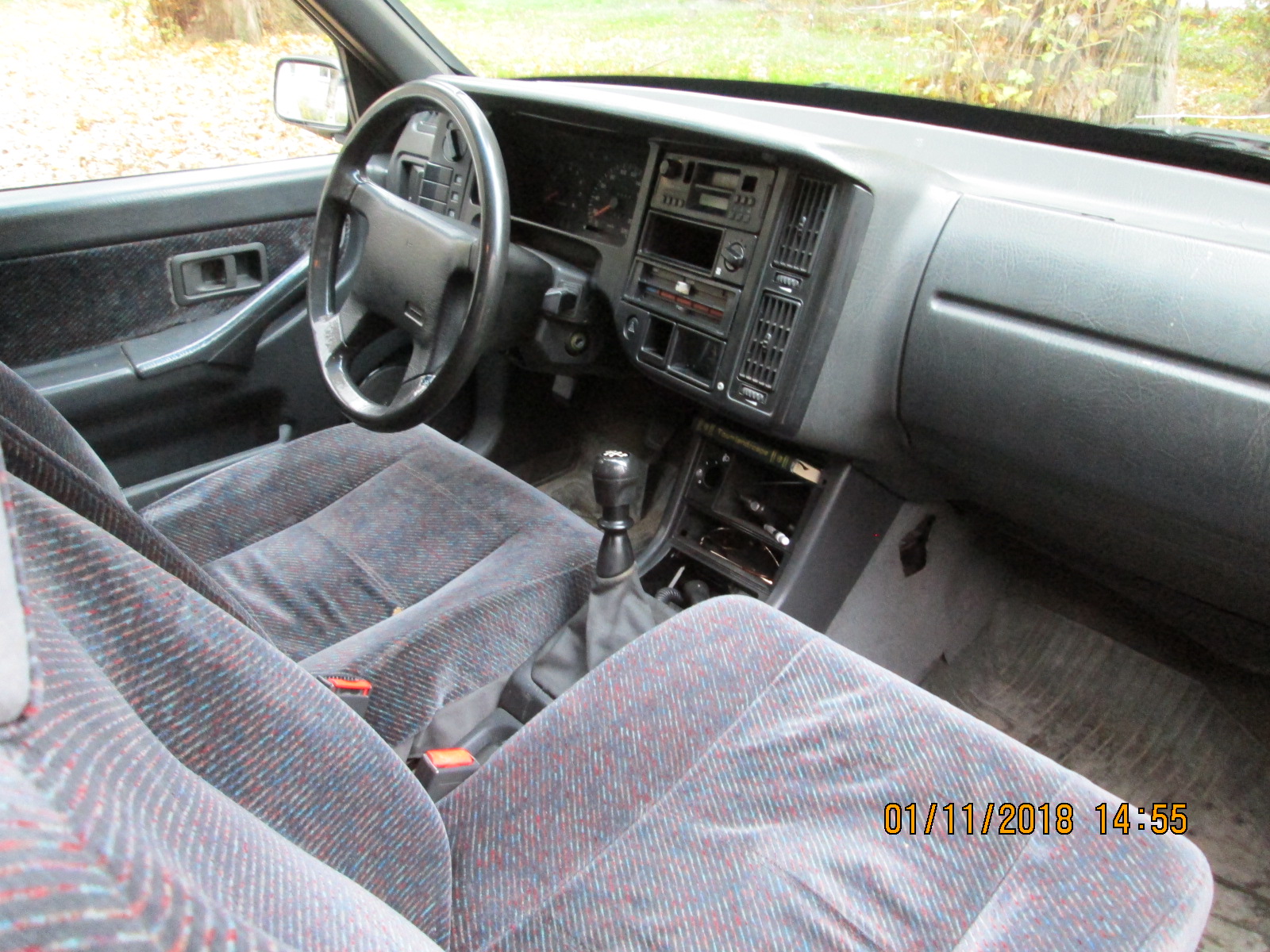

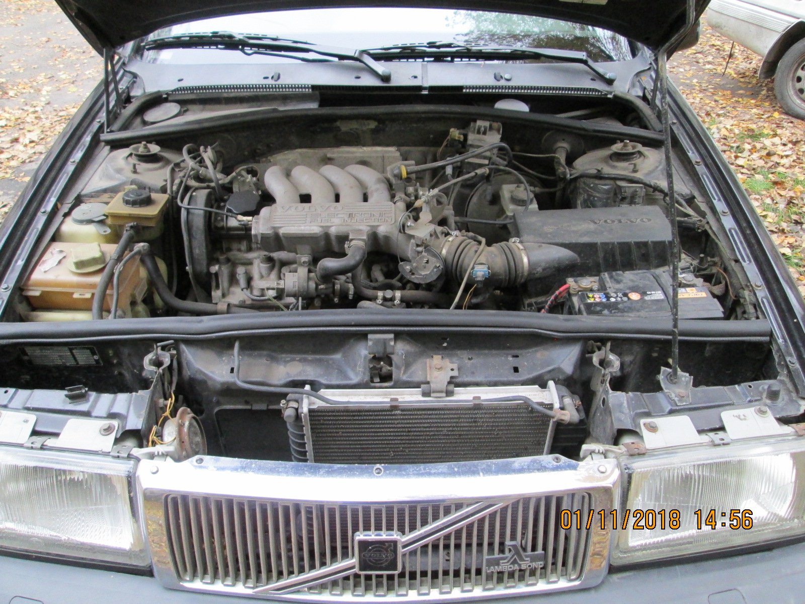

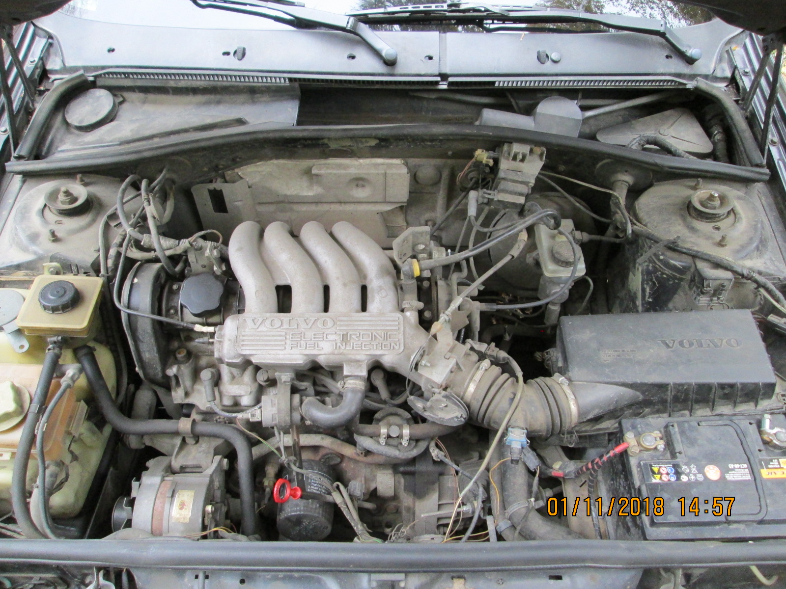

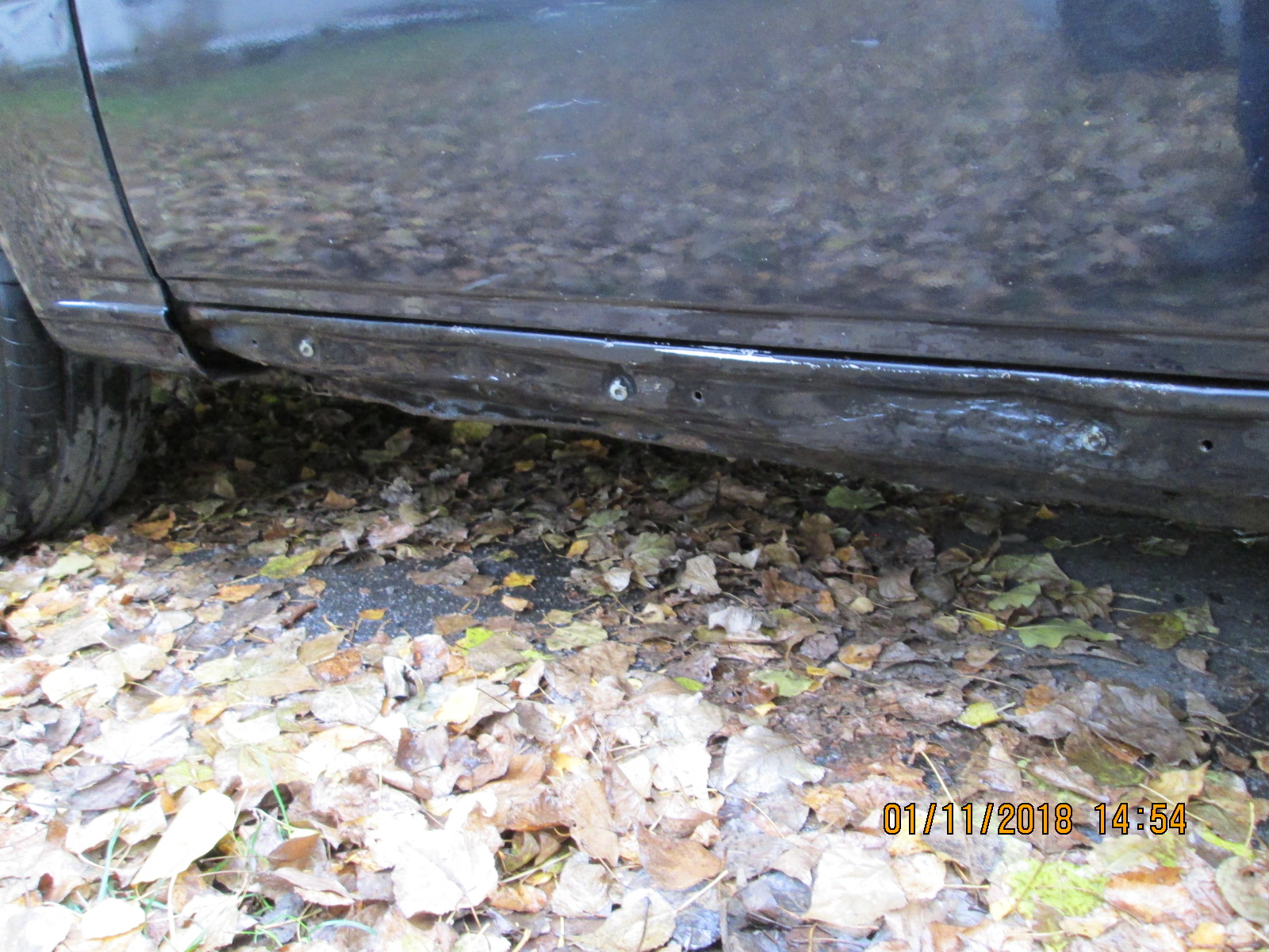

Фото

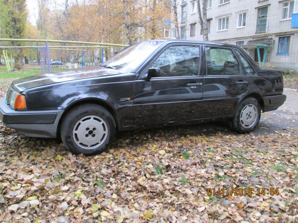

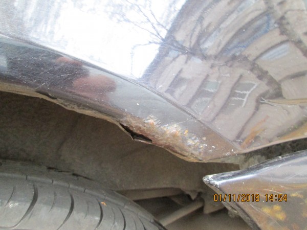

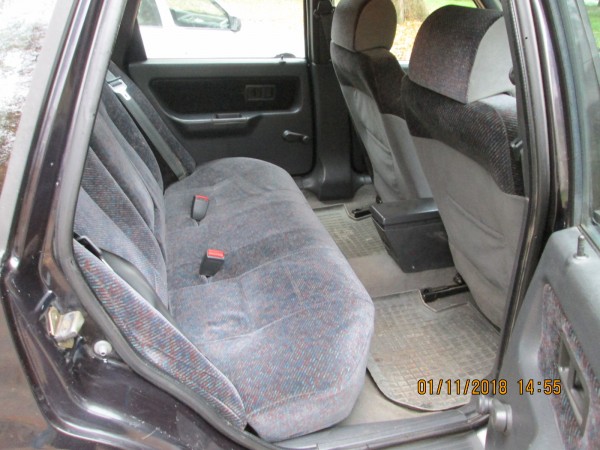

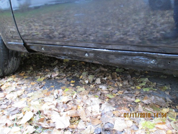

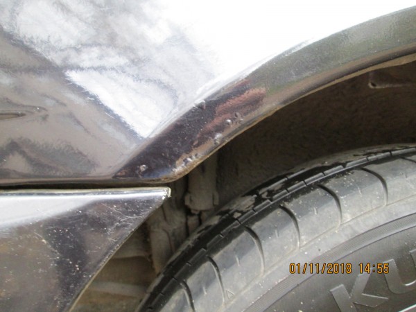

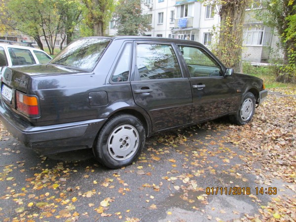

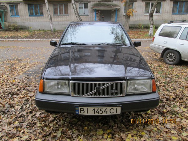

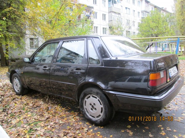

Повідомлення Mihail » Нед листопада 04, 2018 12:58 am
alexey500 написав:У меня после того как я достал комара из под стекла приборки, стекло пришлось искать другое.
Как так? 8 саморезов - и передняя часть приборки со стеклом у тебя в руках. Ты что, хобот ему через отверстие штока сброса суточного одометра вытаскивал?
Есть еще где набраться опыта. Если не продам за те деньги, которые хочу, то планирую ставить автомат. Душевный будет секс, думается мне. Есть коробка и подрамник, селектор. Нет гидротрансформатора и полуосей.
Ну и немного фото.

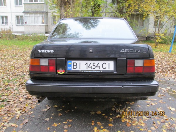

Еще фото
Повідомлення Mihail » Нед листопада 04, 2018 1:29 am

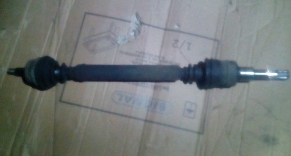

Полуоси для АКПП
Повідомлення Mihail » Нед листопада 11, 2018 12:12 am
alexey500 написав:У меня есть правая полуось для АКПП.
Фото можешь сделать?
Merlin написав:какаято полуось у меня еще осталась одна. отдам.
Макс, у тебя тоже попрошу фото или размеры, чтобы понять, что есть, а что искать.
Mihail
Повідомлень: 880
Звідки: Кременчук
Автомобиль: 460
Re: Полуоси для АКПП
Повідомлення alexey500 » Нед листопада 11, 2018 12:50 am
Mihail написав:Фото можешь сделать?
Сделаю. В понедельник.
alexey500
Повідомлень: 1106
Автомобиль: V70 2.0T
Re: 460. Черный мыш.

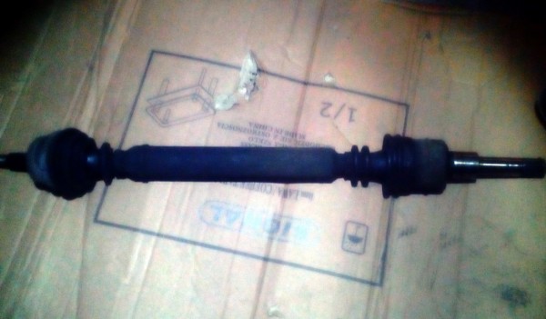

Повідомлення alexey500 » Нед листопада 11, 2018 10:41 pm
Правая. Состояние хорошее. Покупал с целью устранить гул при наборе скорости. Не помогло. Гул устранился заменой подушки двигателя.
Качество фото не очень, но о чем речь понятно.

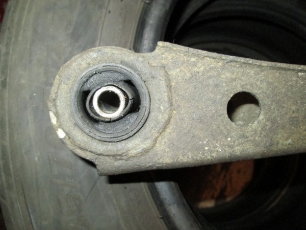

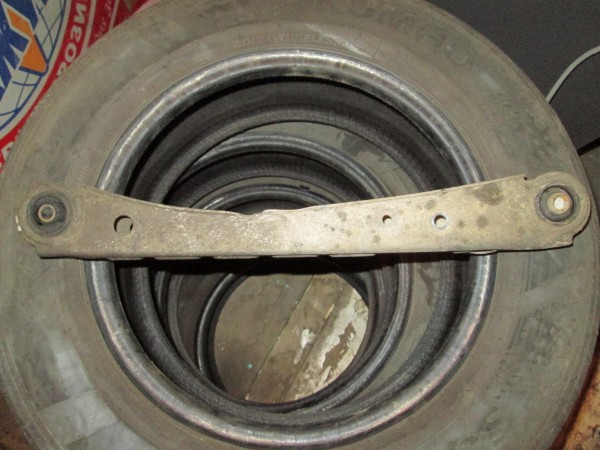

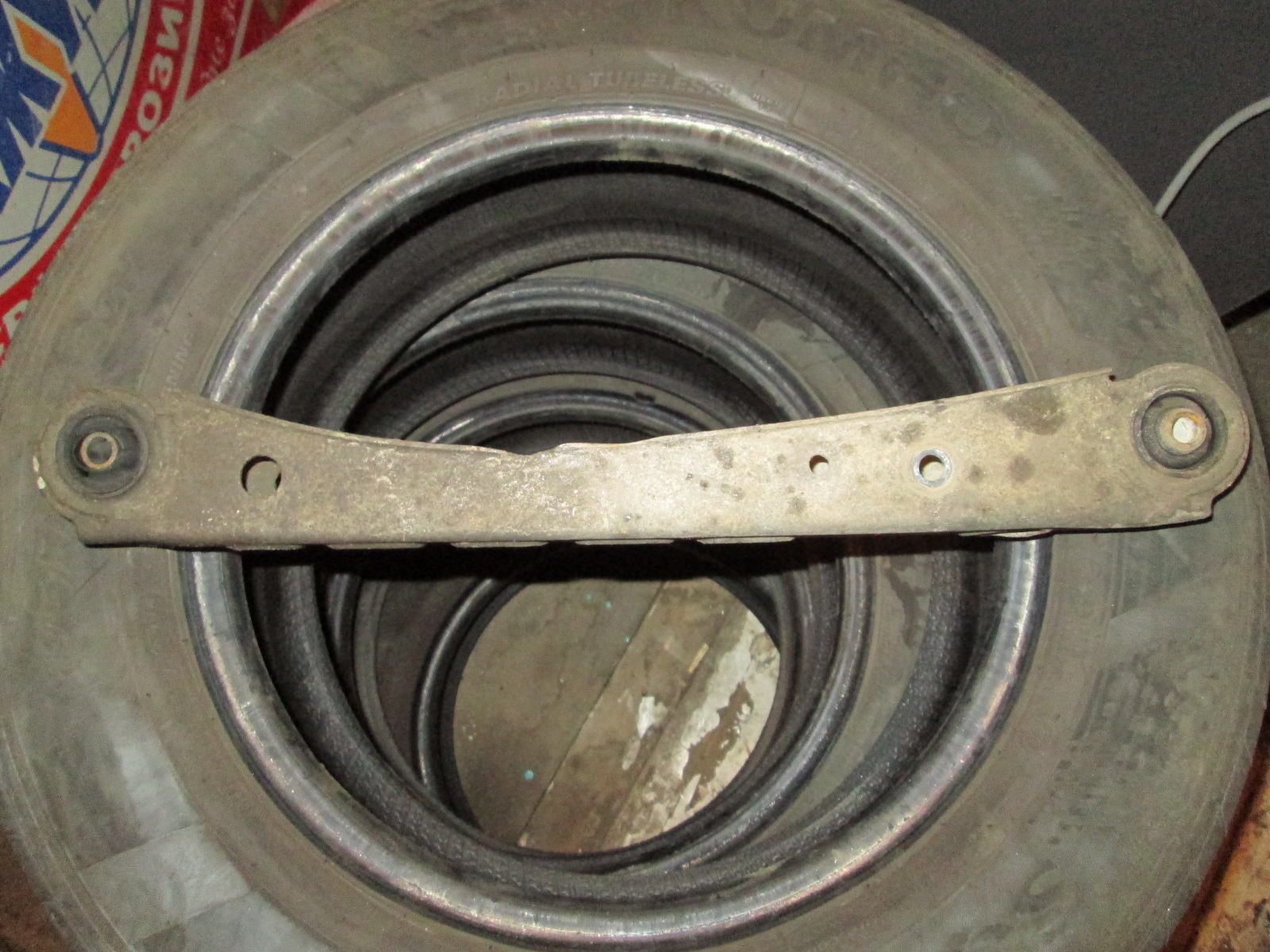

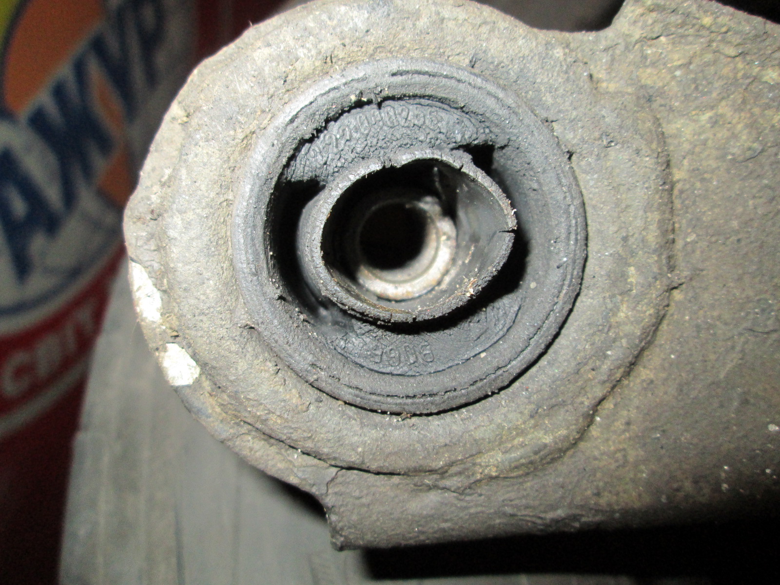

Замена сайлентблока заднего продольного рычага
Повідомлення Mihail » Нед грудня 09, 2018 3:16 pm
Достал меня сильный гупот сзади справа. Совсем достал, мочи нет терпеть.
Возле гаража, который снимаю - эстакада. Загнал, подпер досками колеса на правой стороне. Позаглядывал. На правом заднем продольном рычаге передний сайлентблок (он не цельный, с прорезями) мертв: внутренняя втулка отслоилась и сожрала резину сайлента.
Поддомкрачивать не надо. Открутил болты (все отвернулось без приключений), взял из ништяков от серой рычаг с годными сайлентами в сборе (Макс, привет), собрал все взад. Болты при сборке крутил так: передний сайлент, амортизатор, задний сайлент (здесь немного помогал рычагом-трубой, чтобы совместить втулку сайлента и отверстия в проушинах на балке). Проехался, все хорошо.
Это первый ремонт задней подвески от момента покупки (20000 км моего пробега).
Все три болта с гайками на 17. Использовал накидной и мощную трещетку с головкой.
Для истории:

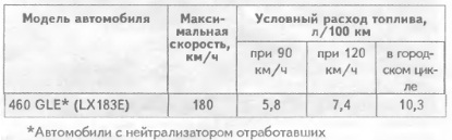

Повідомлення Mihail » Сер січня 09, 2019 1:09 pm
Замеры без лямбды (не была установлена). Бензин 95-й (Авиас). В салоне 3 человека общей массой 160 кг, груз до 30 кг.
Расход:
1) по трассе со скоростью 80-110 км/ч в пределах (7-8)л/100км;
2) по городу без пробок (у нас их практически нет), стиль вождения спокойный: (10-11)л/100км;
3) смешанный цикл (50/50): 9л/100км.
Паспортный расход из книги с 1-й страницы бортовика:

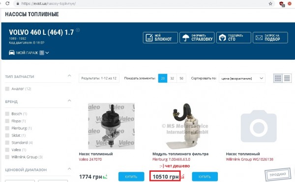

Повідомлення Mihail » Сер січня 09, 2019 7:19 pm

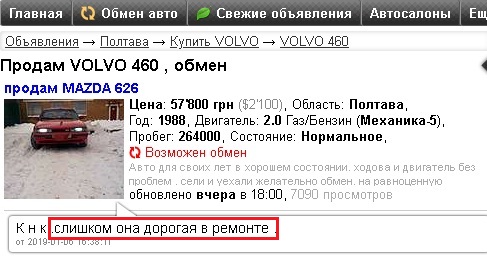

Читаю объявления на автосайтах. Иногда вижу вот такое:
Ржу. Прикрепил в подпись файл, чтобы не быть голословным. В списке то, что я сам покупал или хотел купить, т.е. реальные предложения. Если это "слишком дорого", то даже не знаю, что обслуживать и ремонтировать дешевле.
Нет, можно, конечно, приводить в пример экзист . Можно :-D
Напомню, неплохой бензонасос AutoMega 01-3008150001-A, который ходит уже больше 22 тыс. км (при том, что я часто "сушу" бак), всего 20$. Меняется из салона со снятием нижней части заднего сидения, в мороз можно вообще не выходить из машины. Про снятие бака забудьте. Здесь такой хреноты нет.
Повідомлення alexey500 » Сер січня 09, 2019 9:47 pm
Да действительно дорогая.
У меня вообще стоял насос от десятки :oops: за 12$. Поставили мастера в процессе поиска неисправгости. Проездил около 60 тыс. С ним и продал машину. Правда от него однажды провод внутри бака отгорел :o . Провод родной, вольвячий.
Кстати у соседа десятка, так в некоторых моментах она значительно дороже четверки в ремонте.
alexey500
Повідомлень: 1106
Повідомлення Mihail » Сер січня 09, 2019 10:16 pm
alexey500 написав:Кстати у соседа десятка, так в некоторых моментах она значительно дороже четверки в ремонте.
Тем, у кого не было вольво, а был совкопром с вариациями, не объяснишь. Да и нужно ли? Вопрос риторический.
Здесь в другом вопрос. Если у тебя были нашемарки, ты рукастый, есть инструмент, гараж с ямой или эстакада, возьми старенькую иномарку за адекватный ценник и радуйся. Скиллы ремонта остались, значит, чиниться будешь только по стоимости запчастей, но НАМНОГО, ОЧЕНЬ НАМНОГО реже. А как оно ездит... А возможность апгрейда до фулфарша малыми силами, потому что кузов один для бомж и для максимальной комплектации. Недавно видел на олх весь комплект кондиционера за 1000 грн. Бери и ставь. Но нет, мы и дальше будем менять копейки на шестерки, шестерки на девятки, девятки на пустые первые калины и радоваться, как дети)
Я машиной доволен более чем. Не был бы доволен, не купил бы еще одну. В принципе, у вольво по этому ценнику в переднем приводе и вариантов нет, а задний я не люблю.
Облизываюсь на S70. Но это мечты, никому не говори. А то, может, Макс будет свою 60-ку продавать лет через 3-5. У него можно брать.
