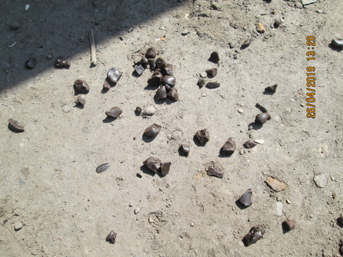

Слева для нормального доступа к болту нужно снять банку глушителя. Снял. Там что-то бренчало. Вот что вытряхнул со стороны резонатора. Бренчать перестало.

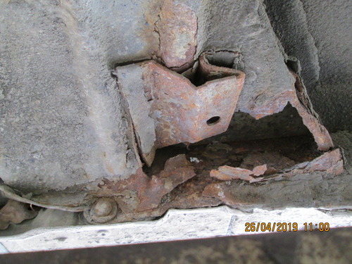

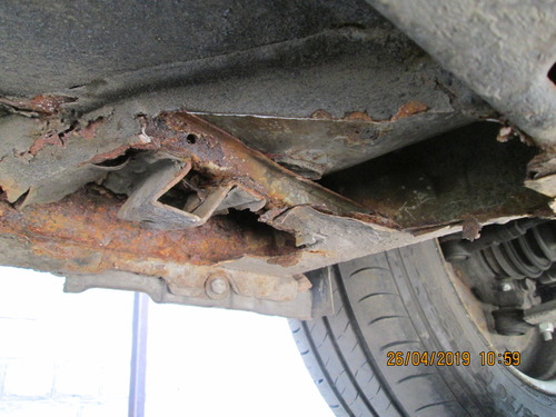

Состояние передних поддомкратников. Труха. Местный сварщик по гаражному кооперативу зарядил по 1000 грн/сторона. Неожиданно. Буду пробовать подвариваться сам.

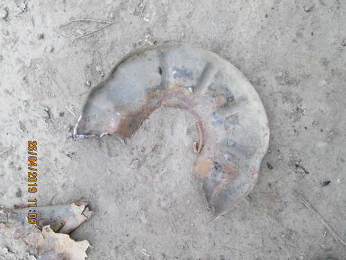

А вот грязевой щит на правом переднем. Че бренчал, непонятно :-D На левом живее, но тоже не держится нифига и бренчит. Надо снять.

Мда. поддомкратники устали жесть.

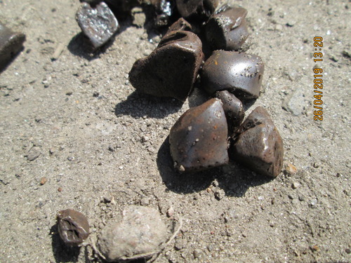

А камней кто у глушак надолкал непонятно. може дети?

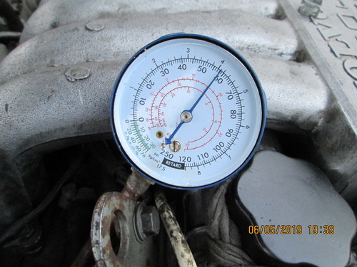

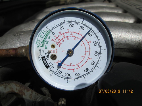

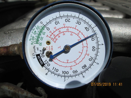

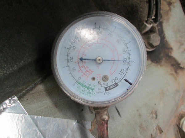

Решил замерить давление нулевой подачи бензонасоса. Снял шланги подачи и обратки с рампы и они рассыпались у меня в руках. Заменил. На шланг подачи поставил манометр, только манометр без подключения к топливной рампе. И вот:

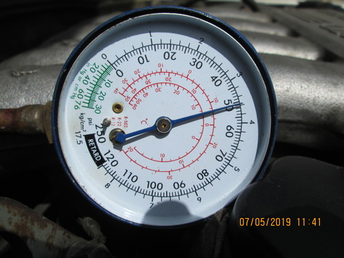

А это результат нового ЭБН (из темы про черную 460):

Сообщение Mihail » Вт май 07, 2019 12:46 pm
Продолжаю. Работа на бензине. Двигатель практически прогрет.
Пока меня смущает 2 момента:
1) давление в рампе на ХХ значительно выше 2,5±0,2 бар (здесь непонятно, почему);
2) давление нулевой подачи бензонасоса в 4,1 bar. Это как-то совсем грустно.
После остановки двигателя (при замере давления) поглядывал на манометр. Стрелка в течение минуты не отклонялась, давление не падало, т.е. обратный клапан бензонасоса живой, форсунки не травят, РД давление ниже порога открытия не сбрасывает.
