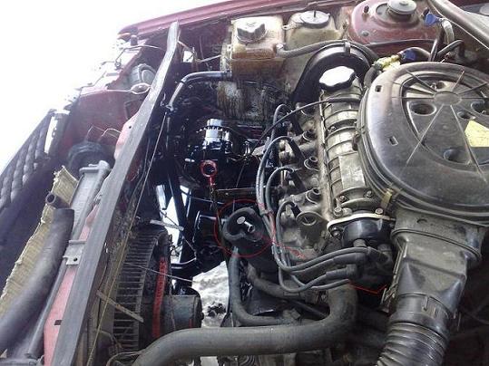

Блин, Рома, лень как-то по приезду лазить под капот. Хоть бери и на зиму выводи этот шланг под авто - пусть дует и стекает всякая бяка туда. А на лето всё ставить на место. Только незнаю не будет ли печка затягивать запахи в салон?

Сергей Doc писал(а):Блин, Рома, лень как-то по приезду лазить под капот. Хоть бери и на зиму выводи этот шланг под авто - пусть дует и стекает всякая бяка туда. А на лето всё ставить на место. Только незнаю не будет ли печка затягивать запахи в салон?
Будет, я уже пробовал, а опускать ниже этот патрубок нет смысла, так же замерзнет. У меня у другана на ауди такое было, опустил вниз шланг и думал все ок, а на этот писюн такая глыба намерзла и у него сальники давлением повыдавливало

Во, блин, чуть не натворил. Спасибо Рома. А то я уже серьёзно думал шланга удлиннять и под авто. М-да, тогда незнаю. Наверное придётся всё-таки периодически зимой лазить под капот. :grin:

я вивів вже давно так шланг. а що поробиш, маємо те що маємо :?

И что интересно не у всех такая фича, даже в одном модельном ряде. 8-) :drag:

Anatoli писал(а):И что интересно не у всех такая фича, даже в одном модельном ряде. 8-) :drag:
Да Толик интересный факт. Наверное потому что разные разводки от этого сапуна идут.

Сергей Doc писал(а):Ну и ещё: с наступлением холодов вернулся "майонез" в системе вентиляции картера. :( Тема знакомая, воюю старыми методами...
Такая же хрень, каждый раз как приезжаю вечером на стоянку открываю капот и сливаю из патрубка конденсат, чтоб утром не замерз и масло опять не погнало.
Где этот патрубок находиться? я у себя гляну!!!!!

Смотри по рисунку, он идет от сапуна под трамблером и уходит под фильтр на тройник, а там уже разветвляется на один тонкий и второй толстый патрубки, толсктый идет на фильтр а тонкий на карб.
А сам рисунок - это последствия замерзания конденсата в этом патрубке, через щуп погнало масло, благо что не через сальники.

Во-во, такая же ерунда у меня прошлой зимой была. Причина та же... Весной еле отмыл.

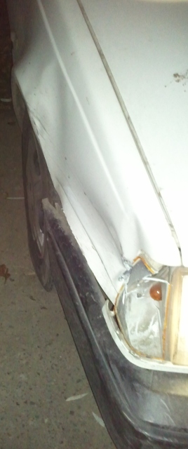

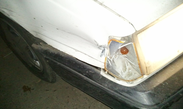

По гарячим следам: приглядывался я всё к своему правому поворотнику, всё хотелось его заменить а то он уже совсем обветшал, но всё было денег жалко. Сегодня в необходимости его замены меня убедил Dewoo Lanos. Фото в студию:
Кратко о главном: ехал с женой и ребёнком домой. Из подворотни выскочил таксист. :viking: Удар по касательной (уходил от него на встречку но не успел). Что интересно: я только вышел из авто а ППС уже тут, через 2 мин. и ДАИ подкатило. Во оперативность. :o Разошлись полюбовно - взял с него обязательство востановить моё авто за его же деньги.

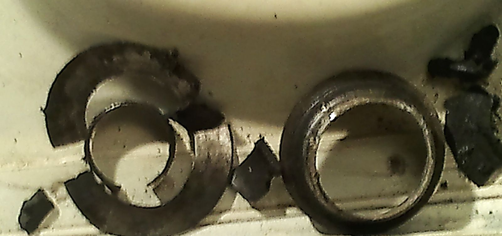

Накаркал себе 2 дня жёсткого секаса с авто.
Вроде и день с утречка начинался неплохо но ... На светофоре на зелёный все уехали а я остался :( На попытку выжать сцепление шум и грохот под капотом. Ну кое-как доковылял до гаража. Сначала думал ехать на сервис, уже даже дал телеграмму мастеру, но после озвучки прайса на работы (от 400 грн. за работу и х.з. сколько за запчасти) я решил поковырятся в проблеме самостоятельно. Тем более что по ходу надо было поменять левый пыльник внутреннего шруса и правый пыльник внешнего шруса (за это мастера отдельно цифру загнули).
Что делал: - снял воздухан, акум и стартёр;
- слил масло с коробки;
- отсоединил полуоси;
- полностью открутил левую стойку, левый рычаг со ступицой ;
- подвесил двигло к балке и открутил 2 подушки, максимально открутил подрамник не снимая его (блин, каждый год весной я с этим подрамником трах...сь);
- отсоединил коробку от двигла и попробовал её вытащить - непошла - толи подрамник надо ниже опускать, толи надо было упорнее её тащить. Но поскольку места для ремонта мне уже хватало - дальше я решил авто не ковырять.
Проблема нашёл сразу - сама выпала :o (на фото).
Эта кучка железа когда-то была выжимным подшипником моего сцепления. На другой день сходил на рынок и за 150 грн. приобрёл выжимной SKF. Обратная сборка без сюрпризов. Попутно заменил проблемные пыльники в шрусах (их приобрёл раньше), починил несколько електрических контактов.
Подводя итоги - думаю что на сервисе данная процедура намного короче по времени и по размерах разборки-сборки. Но я это делал впервые, сам и бесплатно. Да, и я снова на ходу. :viking:
