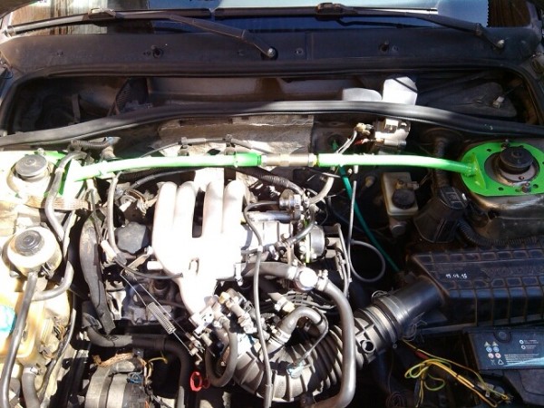

купил самую дешевую распорку стоек на инжекторную 8ку. аж 102 гривны.
буду тулить.
Повідомлень: 3298
Re: 460 2.0 Мерлиномобиль №2
Повідомлення Merlin » Чет вересня 17, 2015 11:29 am
Предварительная примерка распорки показала что она влезет и закроеться капот, если трубу пустить над бачком тормозухи, перед заливной крышкой, и получаеться что над впускным коллектором. но капот закрываеться. и коллектор точно недостанет. (в моем случае только штатная шумка капота ляжет на распорки).
и что мне больше всего нравиться, получиться втулить еще одну подушку к распорке от впускного коллектора.
Повідомлень: 3298

вдохновила меня эта фотка
https://www.drive2.ru/l/6268813/
НО мне так нестанет никак. АБС мешает

Повідомлення alexey500 » Чет вересня 17, 2015 8:05 pm
А что она даст? Жесткость? Может и мне нужно?
alexey500
Повідомлень: 1106
Автомобиль: V70 2.0T
Повідомлення Merlin » Чет вересня 17, 2015 8:20 pm
я ради еще одной опоры ставлю.
Повідомлень: 3298
Повідомлення Lyolik » Чет вересня 17, 2015 10:29 pm
И дэ таку салатову штуковину взять? Мне ж тоже нада :-D
http://revolver.in.ua
(096)410-23-41
Lyolik
Повідомлень: 275
З нами з: Пон березня 30, 2015 1:48 pm
Автомобиль: 440 1994г
Повідомлення Vladizlav » Чет вересня 17, 2015 10:37 pm
В таком цвете не встречал, а вот жёлтые/рыжие попадались. :-P
Не нравится толщина фланцев (что к стаканам крутятся), хотелось бы потолще.
Повідомлень: 1888
Повідомлення Merlin » П'ят вересня 18, 2015 1:10 pm
https://detali.zp.ua/catalog/51963-rast ... _skrutkoj/
подорожало, я за 102 гривны брал. :-D

Ну вобщем как основа за 102 грн то что надо. сварим то что надо. и сфоткаем.
