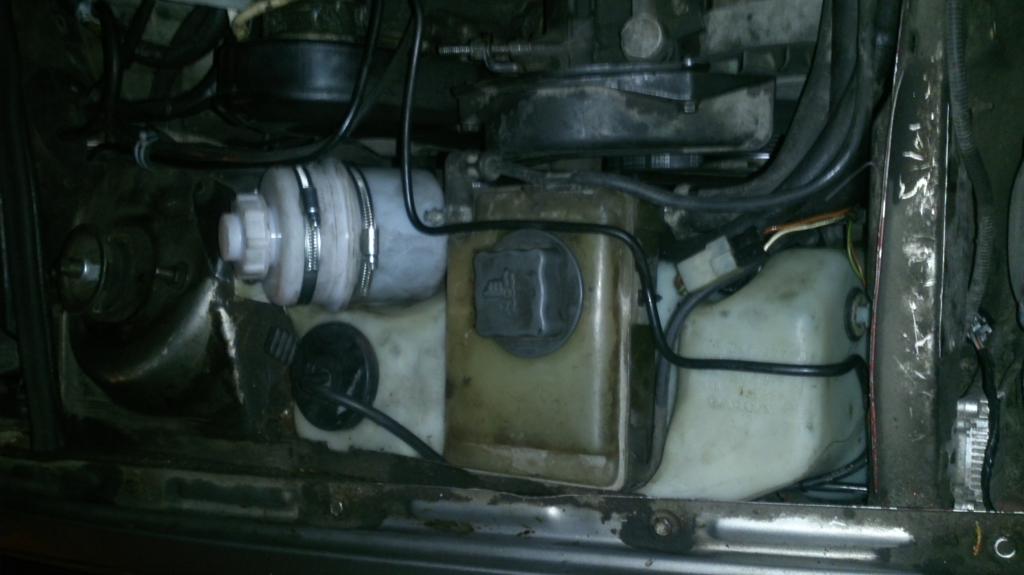

В связи с приведением проводки в порядок, освободилось место перед бачком омывайки, посему втулил туда наконецто бачек повышеной ёмкости от машины с фароомывателем, перенёс в него датчик уровня омывайки. потом и фароомыватель втулим, а может дворники фар попробуем втулить.
не бузите сфоткаю!
заодно и вместо родного бачка ГУР втулил волгогазелевский, он падла плохо но влез.
сподвигло меня на это то что в нем есть фильтр тонкой очистки бумажный, ну и заодно кинул в него внутрь магнит из родного фильтра.
заодно восстановлена (она не удалялась, выплеталась, просто переложил и пережгутовал) вся проводка кондейной части. надо попробовать заправить. скоро попробуем

Повідомлення Merlin » Вів травня 10, 2016 11:24 pm
Не скажу что прям крутотень. но теперь срани в ГУРе небудет. бачек в сборе с фильтром предписано менять раз в 60 тык.

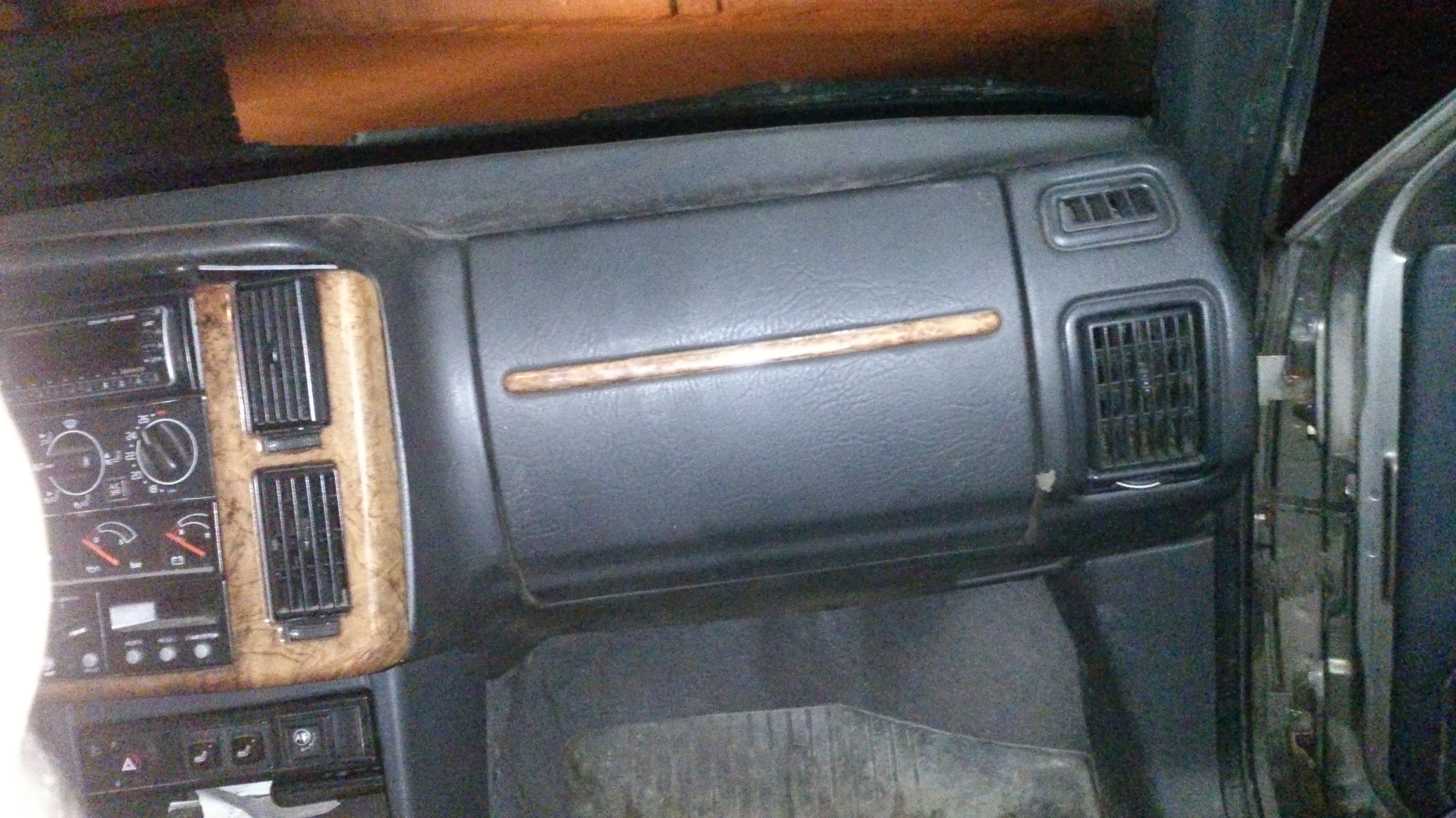

Повідомлення Merlin » Нед вересня 04, 2016 11:12 pm
Трошки примарафетил салон. ковер постелил наконецто. и проводка после всех тюнингов уложена.
