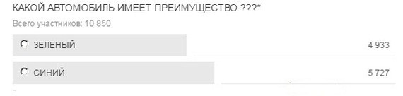

у нас на дорогах половина дибилов, хотябы потому что на такой вопрос половина отвечает неправильно
Повідомлень: 3298
Re: 460 2.0 Мерлиномобиль №2
Повідомлення Lyolik » Пон листопада 21, 2016 4:44 pm
зеленый :-D

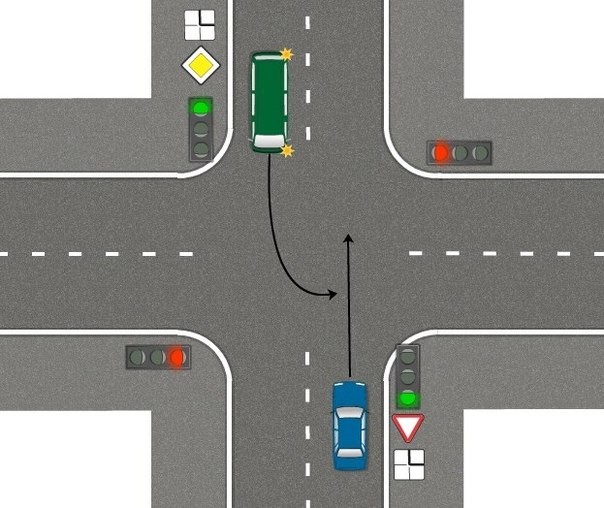

Повідомлення Merlin » Пон листопада 21, 2016 4:47 pm
тебе смешно, а на троехе есть перекрёсток с такойж точно конфигурацией, и каждый раз пробуя проехать прямо на зелёный слышыш о себе много интерестного, от тех кто едет "по главной". я блять теперь там еду направо, и потом разворачиваюсь.
