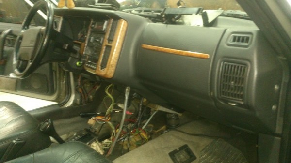

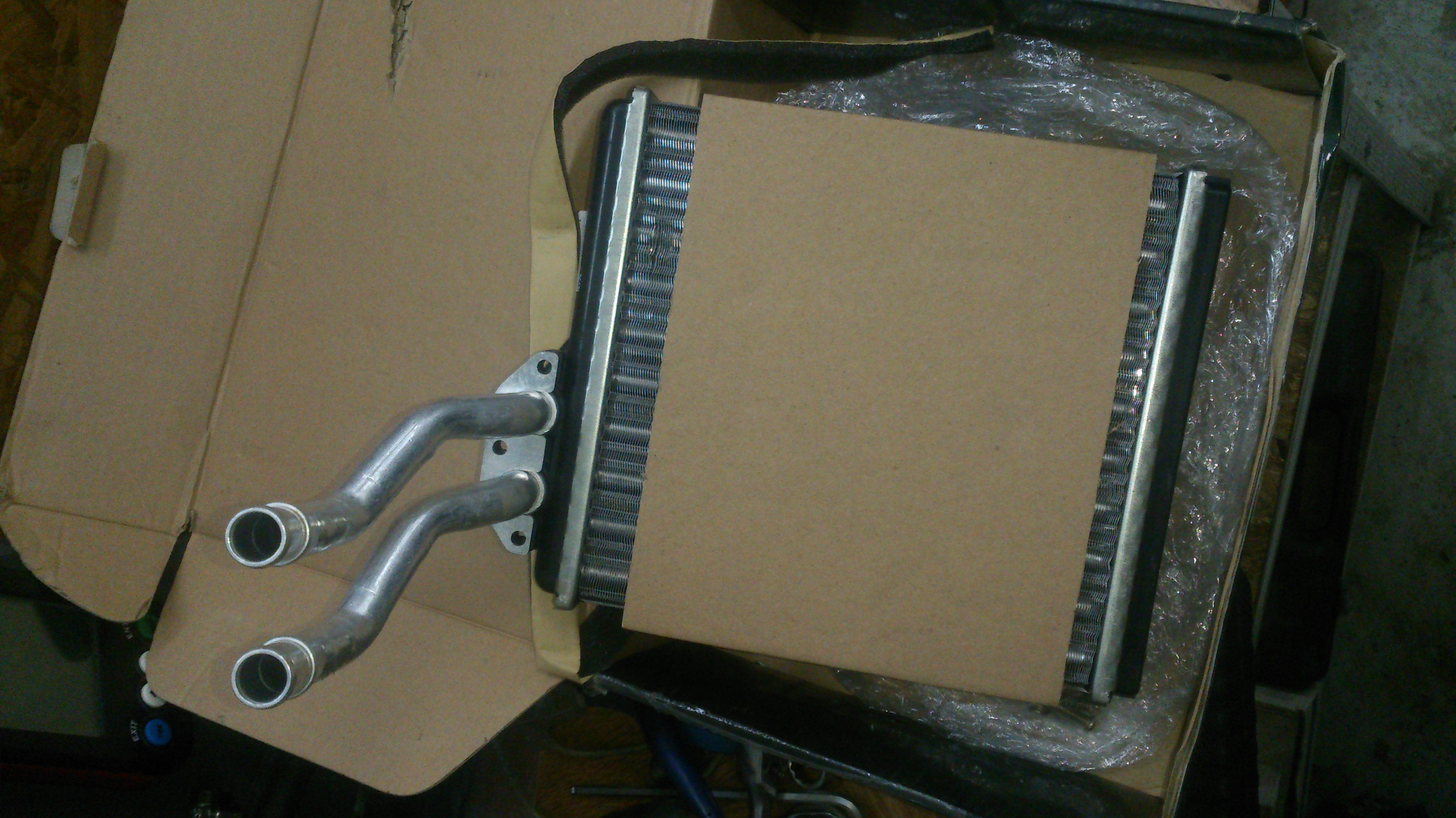

Повідомлення Merlin » П'ят лютого 23, 2018 5:38 pm
Уписялся радиатор печки, благо лежит новый, завтра будем ставить.
Повідомлень: 3298
Re: 460 2.0 Мерлиномобиль №2
Повідомлення alexey500 » Суб лютого 24, 2018 12:15 am
Я осенью этот акт совершал трижды. На третий раз стало интересно - засек время. 30 минут снять, час поставить и все собрать обратно. Увлекательное занятие. Хотя на некоторых машинах снимать торпедо для этого еще увлекательней.
alexey500
Повідомлень: 1106
Автомобиль: V70 2.0T
Повідомлення Merlin » Суб лютого 24, 2018 12:42 am
ну я 2 года назад поставил БУ, так как новый не успел приехать.
теперь и бу накрылся.
на Эске менять тяжелее. НО на Вагах это сьем торпедо и разгерметизация кондея. :P
Повідомлень: 3298
Повідомлення Merlin » Суб лютого 24, 2018 10:41 pm
Поменяли радиатор печки.
Достаточно быстро.
Повідомлень: 3298

Повідомлення alexey500 » Суб лютого 24, 2018 10:47 pm
А что это за трубка торпедо подпирает? У меня такого нет. Это заводская?
alexey500
Повідомлень: 1106
Повідомлення Merlin » Суб лютого 24, 2018 10:53 pm
да штатная. чтобы торпедо не трусило на ямах.
она только на рестайлах есть. но у меня салон весь на рестайл переделан, в том числе и консоль. поэтому добыл и поставил.
Повідомлень: 3298
