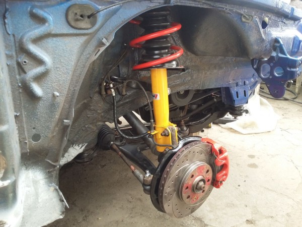

Merlin писал(а):кстати, а шо за проставки?
Та с жигуля какие то были, я их чуть чуть подрезай и одел на отбойники короткие.

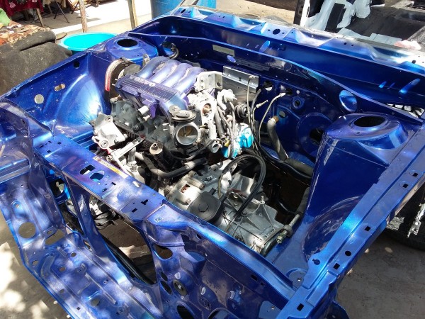

west писал(а):Юрец к тебе приближается тучи со снегом. Я засунул двигатель (в моторный отсек).

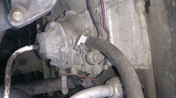

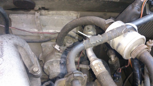

Merlin писал(а):Редуктор лучше всего тулить прямо возле патрубков печки прям на моторный щит. а для закрепления его на моторном щите есть 3 торчащие шпилики (они держат печку) к етим шпилькам выгибаем железку/кронштейн. И при таком варианте нееадо километров шлангов.
Подключать на 4ке редуктор к обогреву лучше всего без тройников, последовательно с радиатором печки, краника печки всеравно нету.

Lyolik писал(а):Красавица, но передние диски нефеншуйные.
