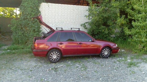

Стойки багажника длиной 550мм вместо 500мм. Теперь, при росте 182 см, я не достаю головой до замка и нижней кромки ляды.
Поставил багажник на крышу (уже 6 раз испытал).

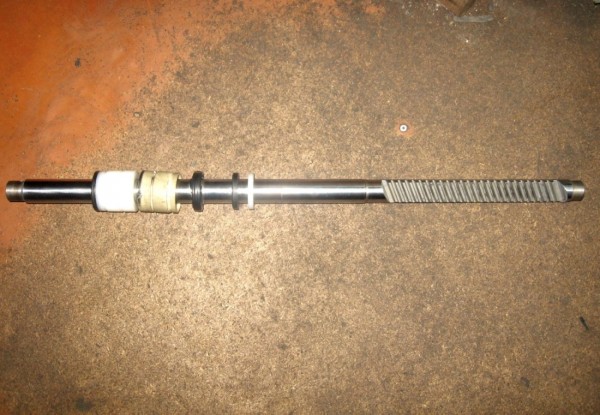

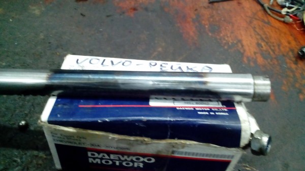

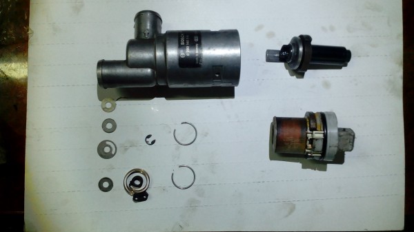

Ехал с работы начала постоянно глохнуть на холостых. Утром взял новый ДПДЗ, в бардачке, там где предохранители и лампочки (он ведь у всех там лежит?), за 15 минут поменял и стала работать машина почти как новая.
Через время совсем отказалась работать на бензине. Полез сразу к бензонасосу и угадал - отгорел провод питания, в баке!!! :o Припаял новые провода. Заработало.

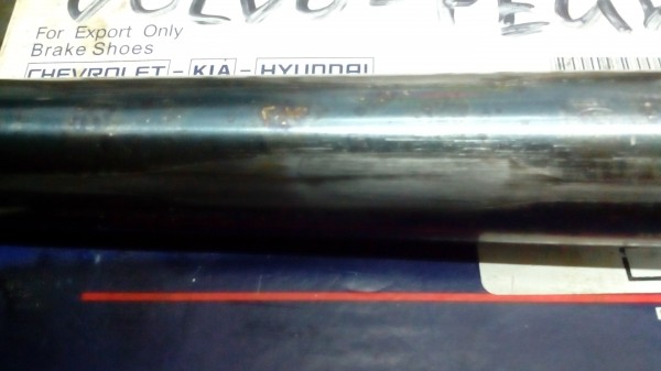

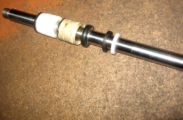

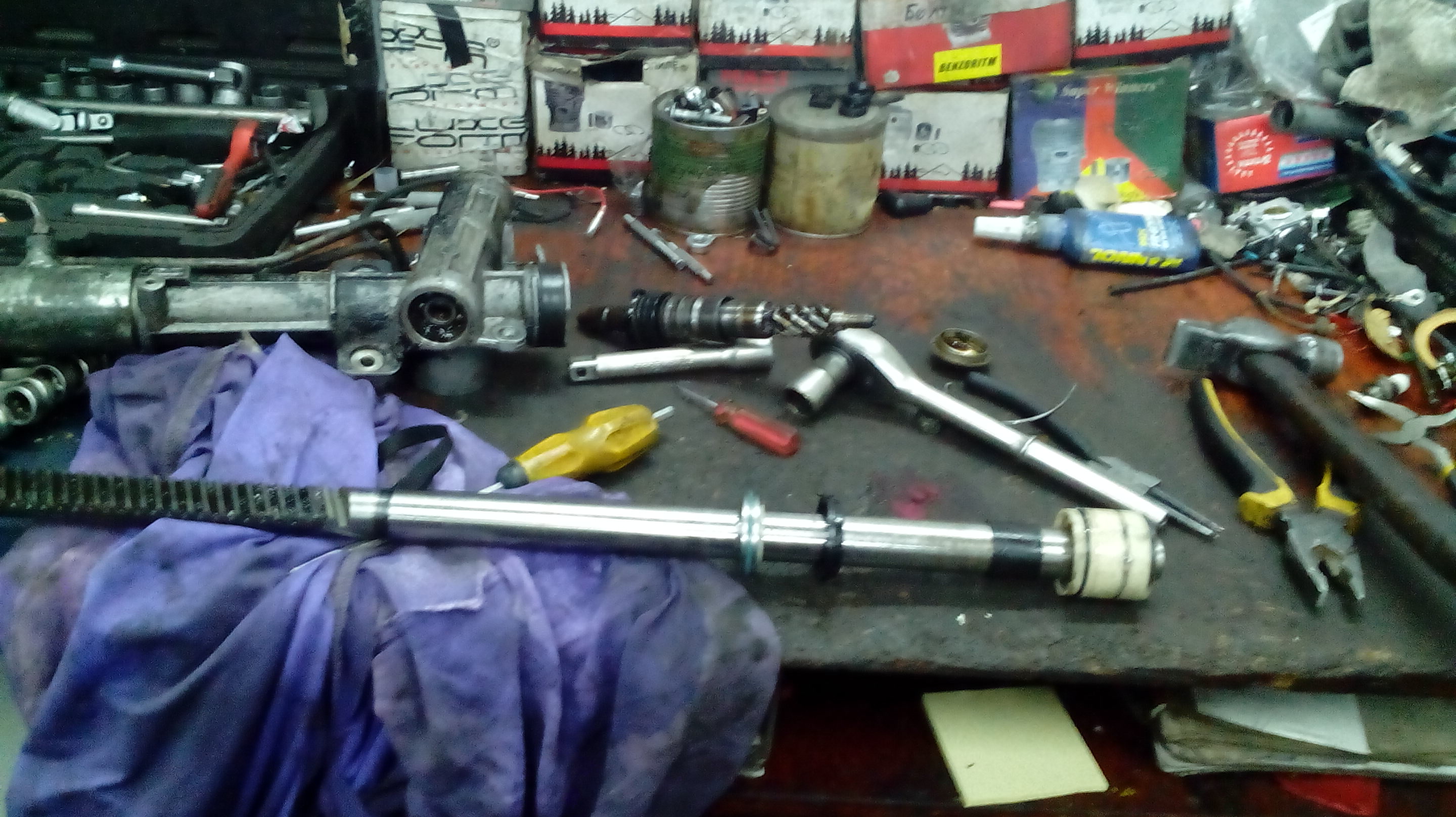

Из любопытства и желания сэкономить разобрал РХХ - ломаться там нечему, сердечник на двух подшипниках и катушка. Помыл, пока не собрал, никак не куплю маленьких саморезов для сборки.
Разобрал старую рейку, посмотреть смогу ли ее вернуть к жизни (та что сейчас стоит уже стучит). На старой был небольшой люфт в середине рабочего диапазона и она подтекала. Вскрытие показало что выработка не на зубах, как я предполагал, а с тыльной стороны зубов. И рабочие цилиндрические поверхности в раковинах.

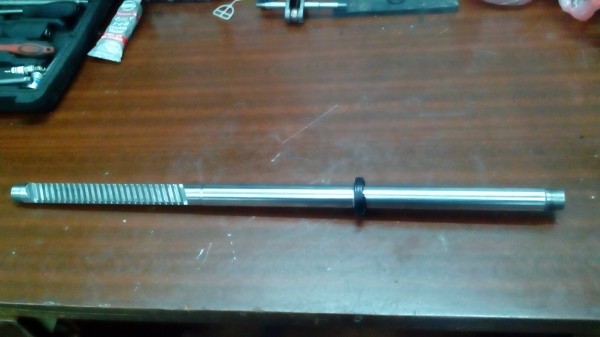

Повідомлення alexey500 » Суб жовтня 29, 2016 11:10 pm

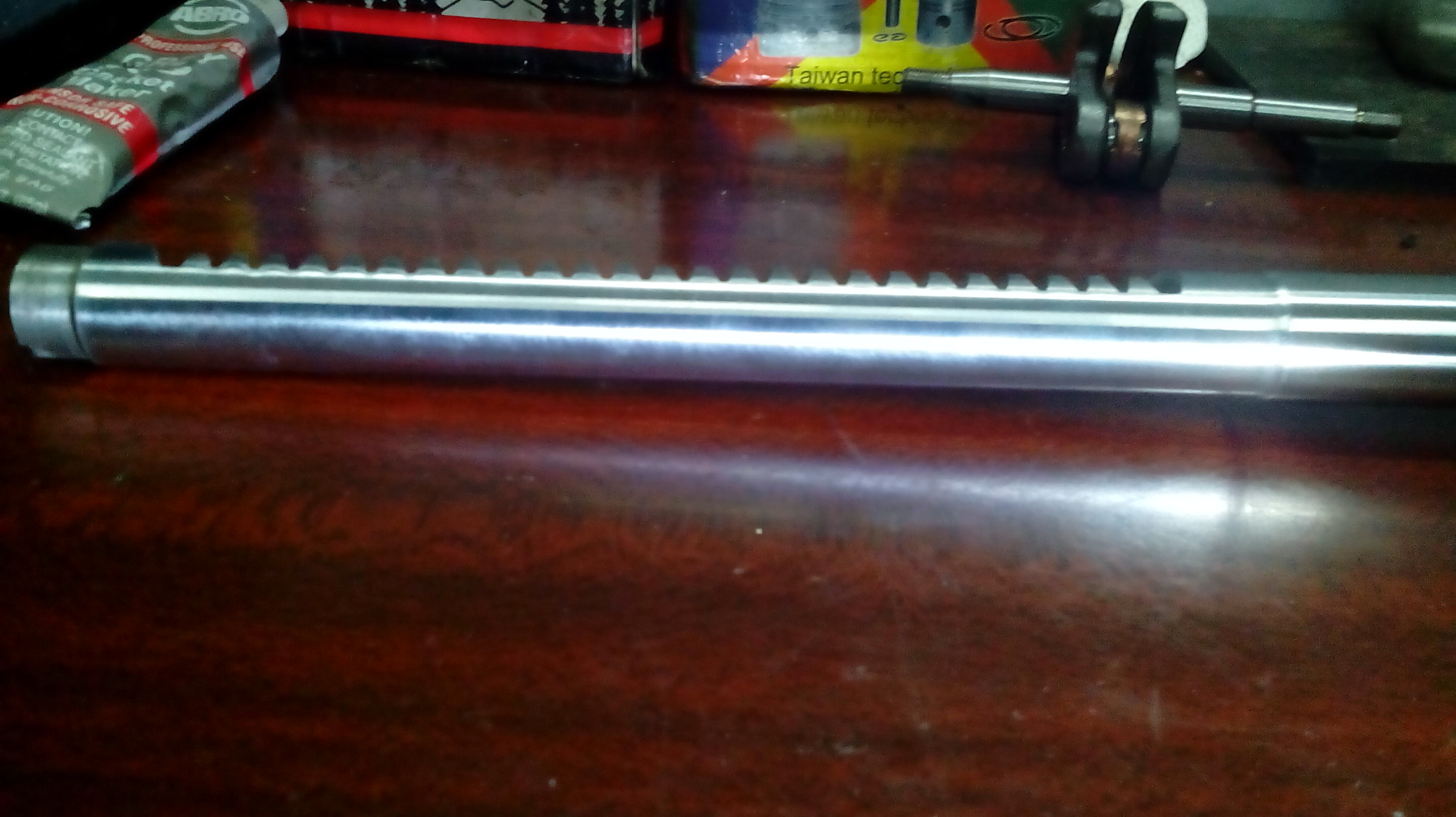

Вал рейки победили. Пошлифовали, похромировали и опять пошлифовали. Получилась красота. Сальники куплены. Осталось выточить одну втулку и можно собирать.

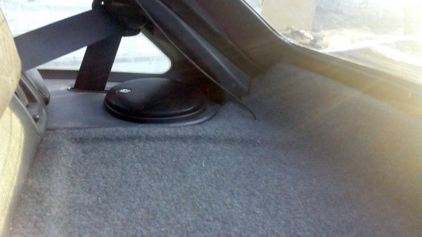

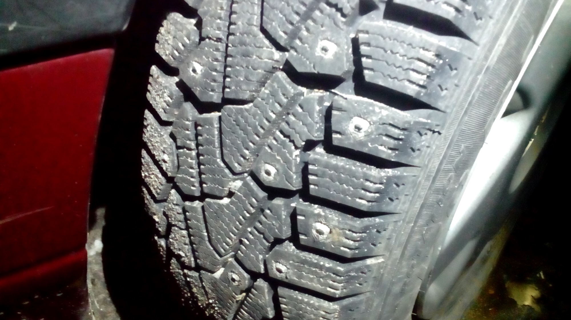

Повідомлення alexey500 » Нед листопада 13, 2016 12:43 am

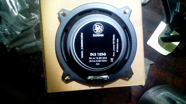

С мая месяца выбирал зимнюю резину и наконец купил - PIRELLI ICE ZERO 185*70*14 шип. Обул на 14-е оригинальные железяки с родными колпаками. Теперь можно ям почти небояться.
И наконец дошли руки до задних динамиков. Учитывая нынешние тенденции торговли - кто красивей написал цифры, тот больше продал - решил выбирать динамики по звучанию. В итоге получились двухполосные, а не 3-х, как хотелось, и диапазон частот вроде 60-18000 Гц. Но звучали они гораздо приятней чем 3-х полосные 30-22000 Гц. 60 Гц конечно далеко не 20, но звук в машине стал гораздо интересней. Теперь громкости достаточно.

Выточили новые втулки в рейку - 50 грн за материал + вкусняшки.

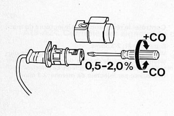

Вчера вечером попал немного раньше в гараж и решил побороться с плавающими холостыми и крайне нестабильной работой двигателя на бензине. Снял разьем с мозга и промерял все показатели на нем согласно мануалу. Замеры показали что перепутаны провода на датчиках температуры воздуха и температуры двигателя, сопротивление СО-регулятора находится за пределами указанными в инструкции.
Провода на датчиках перепутал кум когда голову снимал. Логично ведь поставить синюю фишку на синий датчик? Но не правильно. Поставил провода на место и с холостыми стало все нормально (за день ни разу не вылезли за 900-1000) и поехала чуть веселее.
На СО-регуляторе пока не нашел что крутить - покоцанный он какой-то. Нужно будет днем его снять и тщательнее поискать крутилочку.

Повідомлення Merlin » Сер грудня 28, 2016 12:04 pm
СО регулятор проще всего заменить просто переменным резистором. гдето написаны в нете его параметры.
как хорошо что я себе заморочился заменой мозга на москвичёвские с 2мя катушками. всю диагностику можно делать с компа либо даже смартфона.
правда протокол там рагульный древний, но темнеменее полноценная диагностика, и все косяки видны сходу.

Валера говорит переменный резистор жить не будет. Мой старший брат - электронщик, рекомендует настроить СО переменным резистором, а затем впаять постоянный. Для переменного под капотом машины совсем неблагоприятные условия - есть шансы что будет самопроизвольно менять сопротивление. Правда существуют какие-то герметичные резисторы, но говорят тяжело найти.
Я свой регулятор снял, отмыл. Совсем он не покоцанный. Наверно белый кругляшок это или поломанная крутилка или ее крышечка. Колупнул иголкой слегка - не открывается.

Повідомлення alexey500 » Сер грудня 28, 2016 11:53 pm
Все разговнял. В мануале написано - "снимите крышку". КАК ??? Чтоб снять крышку нужно снять белую фигню - она сидит как приклеенная. Стянул поверх нее. Пока снимал отламал кусок пластика. Жизненно важные органы не пострадали.
Подвиг совершил, теперь можно смело собирать обратно и начинать долго искать газоанализатор.

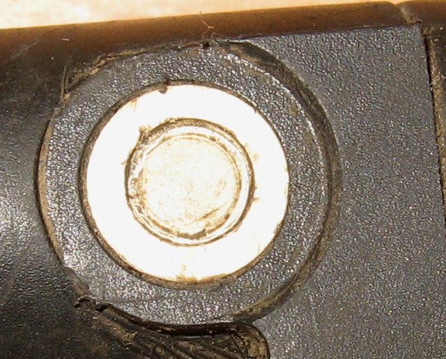

Повідомлення alexey500 » Пон січня 02, 2017 8:23 pm

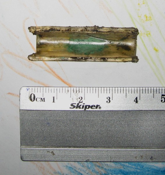

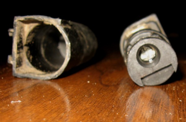

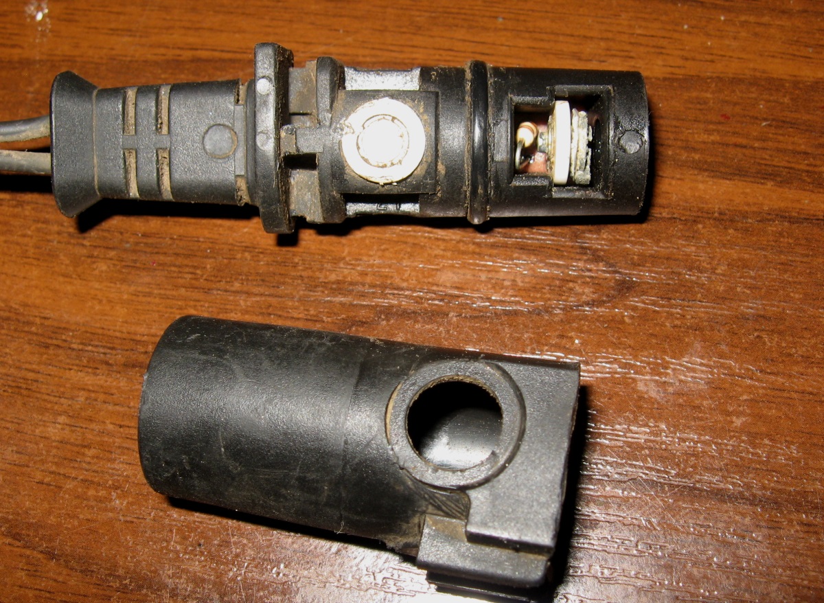

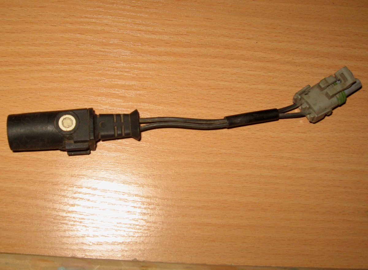

Наконец то нашел причину не работающей подсветки салона при открывании дверей (кроме водительской). Проблема таки была в месте соединения трех дверей в один провод. Увлекательным занятием было его найти. Сегодня нашел - у заднего левого пассажира под ногами (под ковриками), на четырех желто-белых проводах висит пластиковая штучка. В ней у меня все и сгнило. Выковырял провода, зачистил, соединил - все заработало. На работе пропаяю и загерметизирую.
alexey500
Повідомлень: 1106
Автомобиль: V70 2.0T
Re: 440. Такая только у меня и у Майкла Джексона.
Повідомлення Merlin » Пон січня 02, 2017 9:03 pm
влага попадала
Повідомлень: 3298
Повідомлення Merlin » Пон січня 02, 2017 9:06 pm
а пластиковая штучка патрон изоляционный. таких много в проводке.
Повідомлень: 3298
Повідомлення alexey500 » Пон січня 02, 2017 9:28 pm
Merlin написав:влага попадала
Было дело. Через задние фары затекало.
alexey500

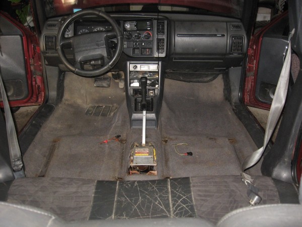

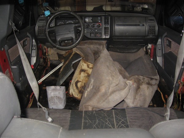

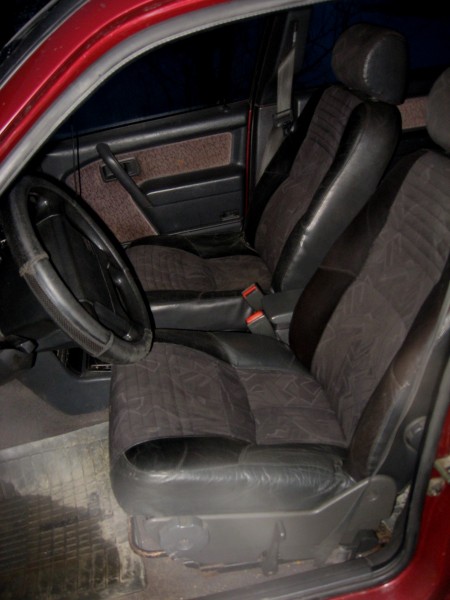

Повідомлення alexey500 » Сер лютого 22, 2017 11:37 pm
Прохудился коврик - набралось воды. Пришлось разобрать салон и просушить.
Заодно подреставрировал передние сиденья. На водительское ушла шкурка барашка и запасная спинка заднего сиденья. И немного поролона. От поджопной части водительского родным остался только правый торец и крепеж по периметру.

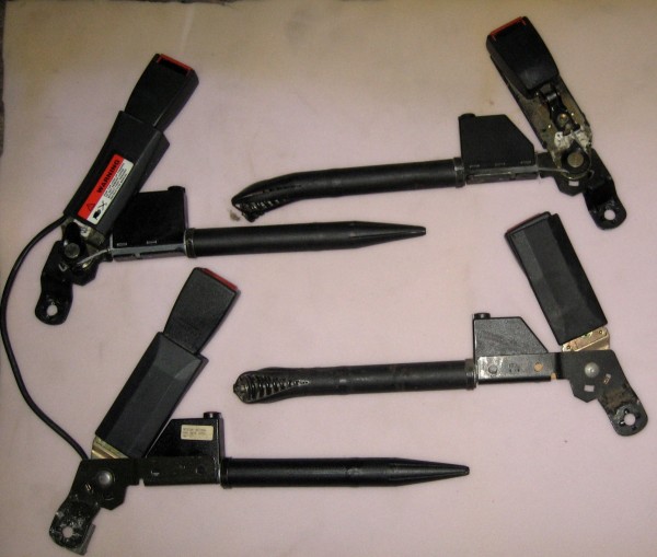

Поменял пострелянные преднатяжители ("небит-некрашен"), поскольку без них инерционные ремни бесполезны.

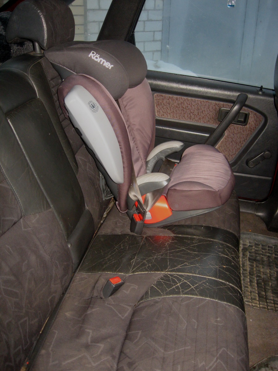

После двухнедельного изучения конструкций, производителей и краш-тестов детских автокресел, купил для дочки кресло. Б\у - 3100 грн. Знакомый ржал с меня - он себе в новый матиз купил новое кресло с доставкой на дом за 512 грн. "Кесарю - кесарево".
По результатам краш-тестов ROMER (BRITAX-ROMER) - VOLVO среди автокресел. RECARO вопреки ожиданиям уступает ROMERу.

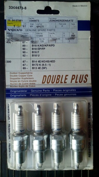

Повідомлення alexey500 » П'ят червня 30, 2017 11:47 pm
Знакомый электронщик надиагностировал выход из строя резистора СО-регулятора. Заменили - 4 грн резистор и большое спасибо. Правда через две недели "мозг" опять на него начал иногда ругаться. Нужно опять лезть.

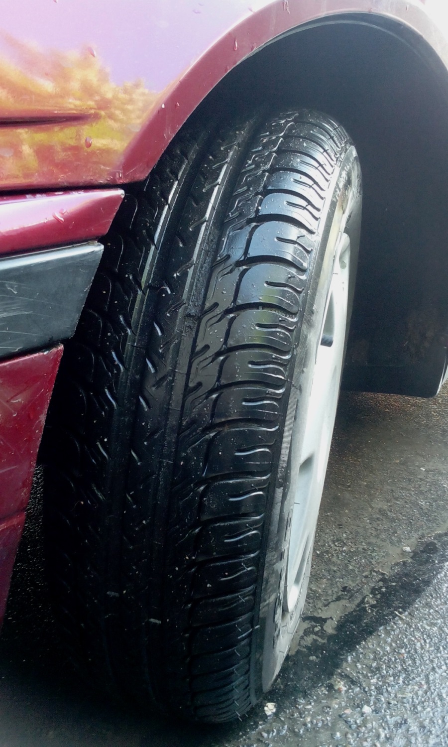

Обулись в новые тапки BF GOODRICH 185*70*14 - сцепление с дорогой и ямоустойчивость отличные.
Поставил фен-шуйные свечи и заменил газовый фильтр - троить на холостых перестало и чуть лучше стало ехать.

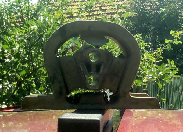

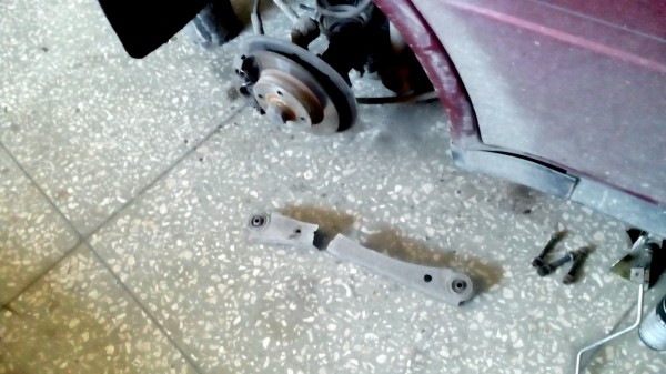

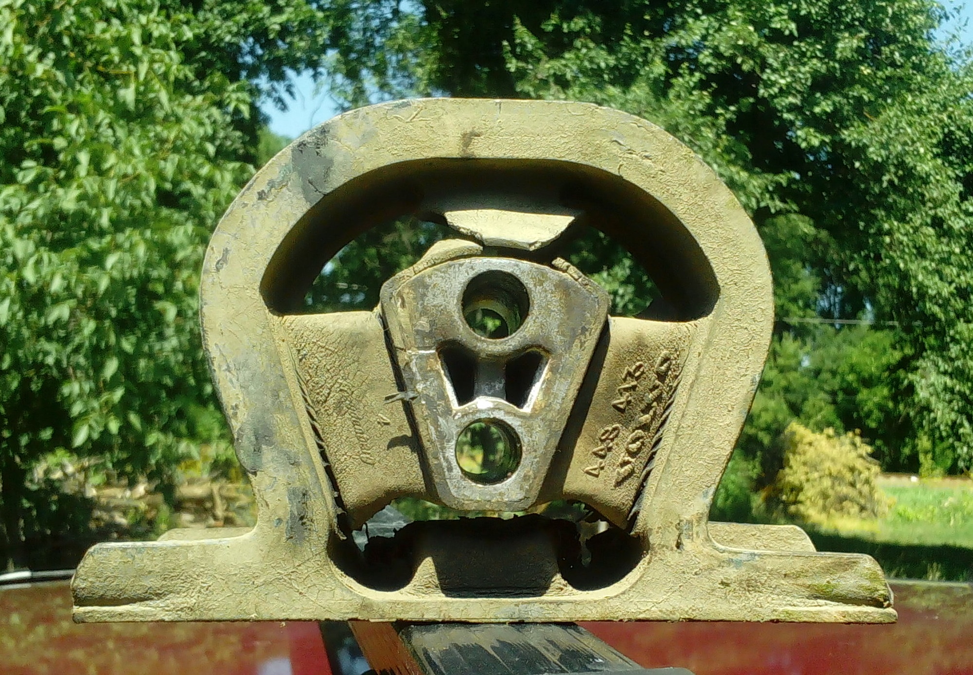

Повідомлення alexey500 » Вів серпня 08, 2017 12:02 am
Перед поездкой на море решил с кумом немного навести марафет.
1. Поменяли правую полуось в сборе с двумя ШРУСами, чтоб устранить вибрации и гул при разгоне. Не помоголо.
2. Поменяли датчик температуры двигателя (который для приборки) чтоб стрелка не жила своей жизнью. Не помогло. Еще хуже стало. В основном показывает завышенную температуру.
3. Заранее купленный задний сальник коленвала не поменяли, так как выяснилось что сопливит передний сальник и прокладка поддона.
4. Новый трос спидометра почему-то не подошел к приборке. После нехитрых манипуляций болгаркой - подошел. Но спидометр не заработал. Коробка его не крутит. Наверное шестерни привода троса спидометра в КП сломались (уже заказал, жду).
5. Легкий но противный пердеж выхлопа в районе коллектора-штанов не удалось обнаружить. Как суслик - его не видно, но он есть.

Наконец-то найден источник зла - задняя полушка двигателя. Поменяли. Теперь ничего не гудит, не дребезжит и не вибрирует. Такое ощущение что ездишь на офигенном, мягком, удобном кожаном диване. Третий день езжу с идиотской улыбкой. Совсем другая машина стала.
