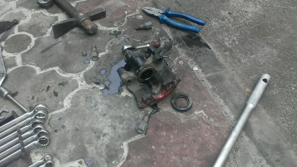

4 часа бурного секса,звонков Валере и нецензурной лексики и один перебранный суппорт :-D

Повідомлення Lyolik » Чет червня 18, 2015 8:54 pm
Merlin написав:Вот видиш...
ничего страшного. на второй суппорт теперь демаю минут 40 уйдет. :-D
на второй ушло часа два :-D Все,тормоза сделаны,осталось подключить ручник. Ждемс маленькую детальку в виде полумесяца

Повідомлення Lyolik » Чет червня 18, 2015 9:38 pm
Merlin написав:хм. у меня на переборку первого ушло пол часа, второго 15 минут. :o
ну да неважно. главное что работают.

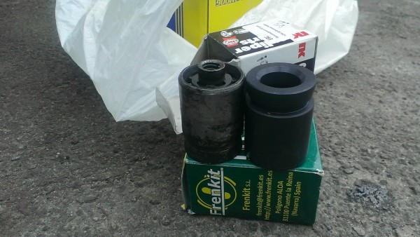

Так не токо ж перебирали,полностью поменяны поршни и резинки,плюс к этому суппорта с завода никто не открывал,внутри сплошное болото. Вычистили, помыли,просушили, вот примерно так

Повідомлення Алежон » Чет червня 18, 2015 10:33 pm
а где ты брал стопорные в новые поршеня,или они в комплекте были?

Повідомлення Алежон » Чет червня 18, 2015 11:36 pm
Merlin написав:какие стопорные? все разобрал все собрал обратно поменял только резинки. Поршня неменял. живые были. все детали после разборки непострадали. собрал обратно. стопора все остались родные точно.
ну вот потому и 15 минут,когда будешь новые поршня без ремкомплектов ставить,набирай расскажу,как вложится в 2 часа.

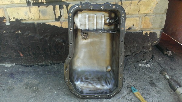

После двух дней мучений и срываний,сегодня поменяли сальник масло насоса... Человек который так его затянул,редиска,полная редиска,п...с одним словом. Плюс приклеили герметом потекший поддон

Повідомлення alexey500 » Сер липня 22, 2015 8:16 am
Как поддон после герметизации, сухой?
Мне раз на красный гермет поставили - потек. Потом на нормальный, серый - потек. Потом на новую прокладку - потек. Потом прокладка + хороший гермет - один хрен мокреет. Может кривой поддон или руки у мастеров.

Повідомлення Lyolik » Сер липня 22, 2015 9:38 pm
Та вроде поддон не течет, хотя хз, со стороны выпуска пол мотора в масле, и откудова течет не понятно. :sad:
