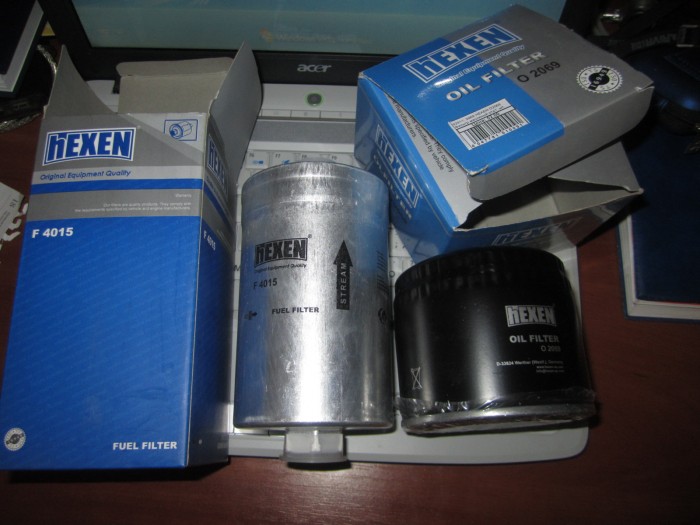

Вот наконец то продолжаю доработку и итд итп.
Вчера купил топливный фильтр и масляный фильтр - цена 177 грн за 2 фильтра.
Планирую завтра загнать машинку на диагностику ходовки.
Плюс ко всему - замена масла и замена охлаждайки с промывкой системы.
масло хочу взять полусинтетика немецкое гдето 45-50 грн за литр.
охлаждайка у нас нашел зеленую по 67 грн литр итого 3 литра охлаждайки на 3 литра дист воды развести сказали! надеюсь прально сказали 8-)
