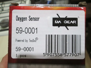

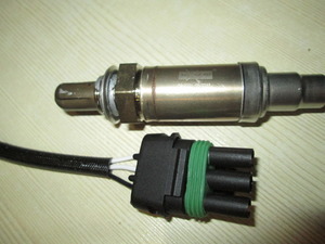

Повідомлення Mihail » Чет лютого 28, 2019 9:04 pm
Ровно 2 месяца, и лямбда-зонд приехал с PlanetAuto (Львов). Дешево и оперативно. Выбери что-то одно. Завтра ставить. Разъем, естественно, не тот, но когда это нас останавливало?
Mihail
Повідомлень: 880
Звідки: Кременчук
Автомобиль: 460
Лямбда
Повідомлення Mihail » Нед березня 03, 2019 5:15 pm
Поменял лямбду. От старой осталась половина. Открутил головкой на 22 с воротком. На вороток одевал метровую трубу. Оказалось, что закручена была не по резьбе.
Нагреватель проверял перед установкой. Рабочая часть (с прорезями) разогревается достаточно быстро.
По ощущениям, поехала веселее.

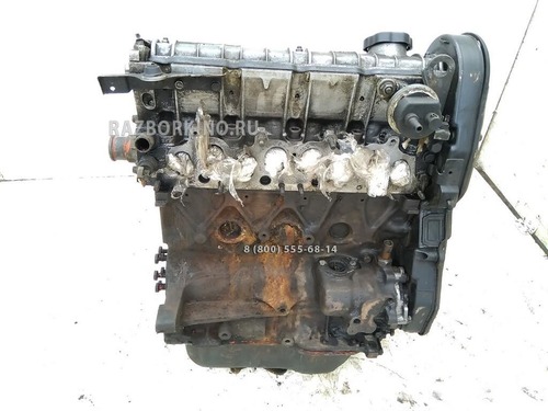

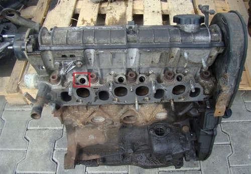

На четверках с B18 особняком стоИт только моноинжектор (B18U). Это именно 1.8 (1794), все остальное 1.7 (1721).
Отличие по головам:
EP, инжектор, 4 форсунки
Источник фото: https://motoallegro.net/prod/volvo-440- ... 6919484885
KP, карбюратор
Источник фото: https://razborkino.ru/catalog/volvo/460 ... 000759856/
