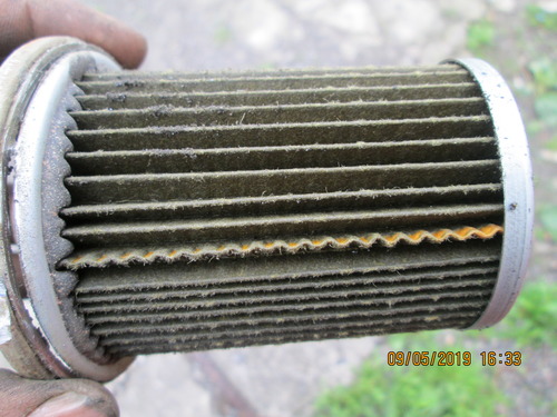

Повідомлення Mihail » Чет травня 09, 2019 10:21 pm
Полез, значит, менять топливный фильтр. Надо ж обслужить авто. Не подмажешь - не поедешь.
Открутить гайки на штуцерах не смог. Там одно целое с переходниками от ржи. Монолит, к гадалке не ходи. Тот, что на входе, крутил 17-м ключем, разрезанным пополам, чтобы вставлять в трубу-рычаг. Этот рычаг упирал в эстакаду, а на гайку штуцера одевал мощный разводной ключ и херачил по нему молотком. Мертво. С обоих сторон.
Открутил только срезав топливный шланг со штуцера на выходе. Теперь надо рассоединить в тисках (или сломать) переходник и выходной штуцер. Очень надо, чтобы хотя бы одна гайка на штуцере (с любой стороны) проворачивалась. Прогнозов не будет, 50/50. Старый фильтр разрезал. Особого криминала не увидел.
Иногда я понимаю автослесарей, для которых простая процедура превращается в адский пц на пустом месте. Разборное от рождения не разбирается, неразборное - разбирается безвозвратно без возможности восстановления. Потому что износ, возраст и неблагоприятные факторы внешней среды. Берегите хороших специалистов, их и так совсем мало осталось. Носите им печеньки и не задрачивайте глупыми вопросами.

Повідомлення Merlin » Чет травня 09, 2019 11:44 pm
Это да, Я сам когда купил менял фильтр топливный все проклял. даже кронштейн фильтра заказывал у Валеры БУ. ибо мой сгнивший был. Это уран обогащённый творит такое, которым Киев зимой посыпают.
Со штуцерами тоже начпокался. причем чемто мазал. на будущее. но видимо там где бенз, оно не работает.
Фильр там свежий был. зря лез. Темболее тачка на газу катает.

Merlin написав:Фильр там свежий был. зря лез. Темболее тачка на газу катает.
Думаешь? Все-таки 70 тыс. км много для фильтра тонкой очистки. Общий объем циркулирующего через него топлива одинаков что на газе, что на бензине. Бензонасос ведь не выключается при переходе на газ.
Вот такой поставил. Самый дешевый из предложенных по месту. 8$. В коробке было 2 комплекта медных колец. У меня все собралось с одного.
Штуцер разработали, гайку отмочили WD-шкой, она начала вращаться на штуцере. После сборки обильно обмазал фитинги снаружи графиткой.
Mihail

Повідомлення Merlin » П'ят травня 10, 2019 11:18 pm
да, но на газе когда ездиш, нет поступления нового бенза и новой грязи. Он чистый бенз по кругу гоняет.
Повідомлень: 3298
Re: 460. Серый робот.
Повідомлення Mihail » П'ят травня 10, 2019 11:21 pm
Согласен. Но если порция грязного бензина попала, то уже пофиг. Состояние сам видишь. Можно не менять, но правила хорошего тона говорят нам "купил колеса, обслужи их".
