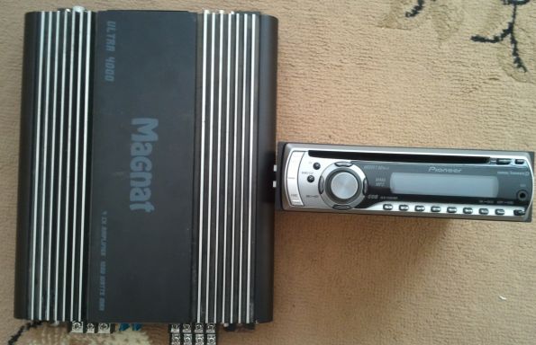

Так, вернёмся к бортовику. Зимой нарисовалась у меня проблема с акустикой - появились хрипи в колонках, периодические отключения сабвуфера, наводки от мотора. Последней каплей стало отключение правых динамиков. :roulette: Колонки протестил - полный порядок; проводку проверил - всё ок. Снял мафон и усилок, поразглядывал, заглянул в них - х.з. 8-) Отнёс мастеру. Две недели тот мне полоскал мозги, уже даже думал послать его и обратится к другому. Но сегодня чудо свершилось и я вернулся домой со своей апаратурой. В чём там была проблема не сказал - типа секрет, но дал 2 мес.гарантии и снял с меня несколько сотен грн. :roulette: Завтра буду подключать и тестить.

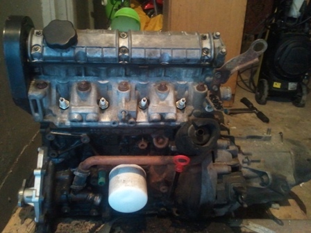

Итак, на момент начала ремонта имеем: низкая компресия во всех цилиндрах (7-8), течи масла практически везде где стоят сальники, потеря мощности и повышений расход бензина, жор масла, вырывание щупа зимой и заброс масла в подкапотное, повторная некоректная работа сцепления, периодический шум в коробке (зависит от скорости). В целом тихонько ездить по городу можно, а вот в дальнюю поездку с женой и дитём как-то уже страшновато. Мысленно прикинул стоимость капиталки мотора + ремонт коробки + тотальная замена сцепы. Ужаснулся. Решил рискнуть на замену всего этого с донора. Звонок к Валере West, обсуждение донора, промеры его тах.параметров, обсуждение с ГАИ возможности такой замены (дали добро). Купил.
И вот уже мотор в сборе с коробкой и сцепой стоит в гараже:

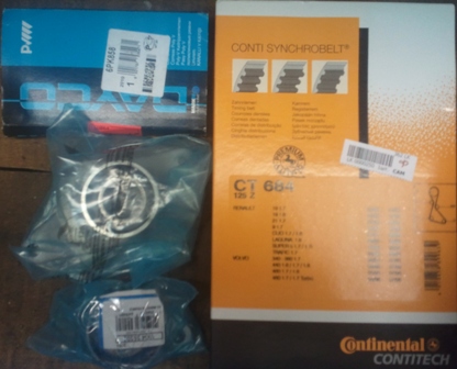

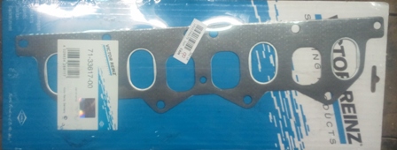

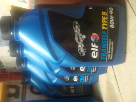

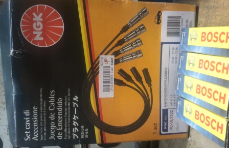

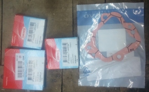

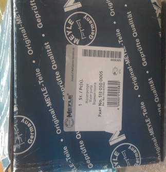

Поразглядывав донора, определился что ещё надо дозаказать и давай штурмовать интернет- магазины (Екзист и Вестпарт). Постепенно в гараже стали появлятся необходимые вещи:
Пока всё это ехало ко мне, прошло несколько недель (дольше всего ехала оригинальная вольвовская прокладка маслонасоса за 24 грн. - 14 дней :-D ). Потом всё собирался с силами, готовился к ремонтным работам морально и наконец понеслась....

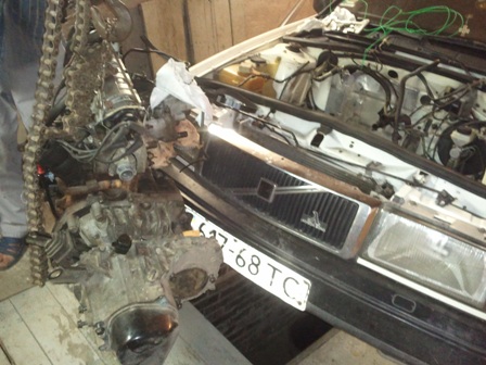

Сообщение Сергей Doc » Сб июл 28, 2012 1:15 am
Процес снятия старого мотора в сборе с коробкой через верх описывать не буду, в мануале всё есть. Скажу только что секаса было достаточно ибо происходило всё это в гараже с высотой потолка 2.1 м. (длинна и ширина тоже заставляли плотнее жатся к авто). После того как мотор очутился на полу я приступил к переброске с него всех датчиков на донора. И вот тут первый сюрприз - сломал ДТОЖ. Опять екзист и через несколько дней новенький ДТОЖ (параметры проверил - в норме) стоит на доноре. Переброска вп.и вып.колектора с новенькой прокладкой, нового термостата, нового фильтра масла, замена сальников и прокладки маслонасоса, роликов, постановка ремня по метках (и неоднократные проверки правильности установки), попутно внешняя очистка донора химией - всё это производилось неспеша, тщательно, в течении нескольких дней. И вот пора ставить. Мотор на лебёдку и в путь:
При установке проблем не возникло, только секаса опять предостаточно :-D . Итак всё на месте, давай заливать масла в КПП и мотор, ставить на место гену и инжектор, подключать все разъёмы, корпус воздухана. Да, по ходу ремонта закупил и поставил на место прокладки к выхлопной (никогда их там не было а по картинках стоят). Всё. Контрольный осмотр - готово. Ключ на старт - ФИГА!!! Стартёр маслает, мотор молчит.
:o . Ну что ж, морально к этому готов, давай тестить. Компресия 11-12 в 4-х цилиндрах, ремни на метках, форсунка бенз распыляет, искра на центральный провод идёт, а вот дальше на 1-4 цилиндры теряется (то есть то нету). Ну что ж - Екзист опять и через 2 суток у меня в руках новенький трамблёр вместе с бегунком. Поставил на место. Ключ на старт - фига!!!. С искрой та же ерунда. Не буду тут писать про то как я в течении почти 4-х дней облазил всё подкапотноё, меняя свечные провода, тестируя катушку зажигания, колдуя с трамблёром, ища в проводке слабые места - всё без толку. Даже покатавшись на галстуке она упорно молчит. Вчера идеи кончились, затянул на буксире авто к знакомым мотористам. Уже даже интересно чё там не так. Сегодня отвёз им маховика от старого мотора - может разница в к-ве зубов? Пока они тоже тактично молчат.
P.S. Да, сразу не написал, идут процес замены мотора B18U 1992 года на мотор B18U 1996 года...
