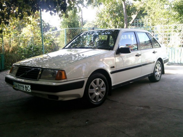

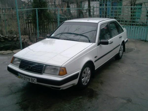

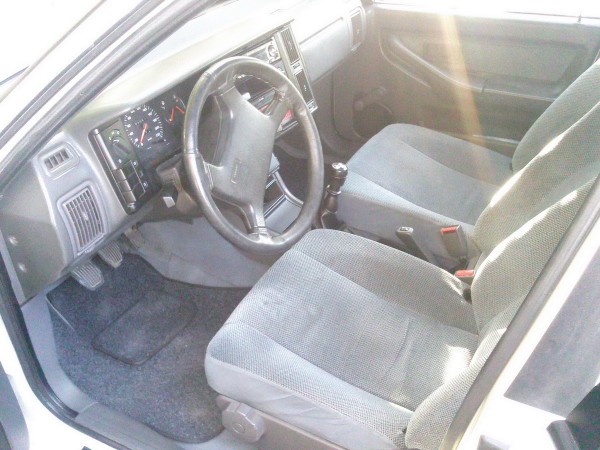

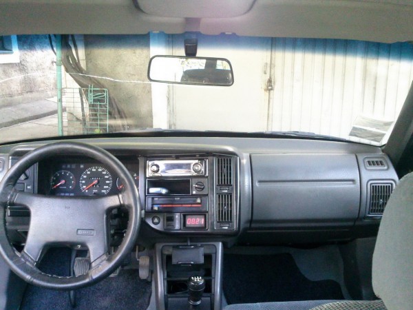

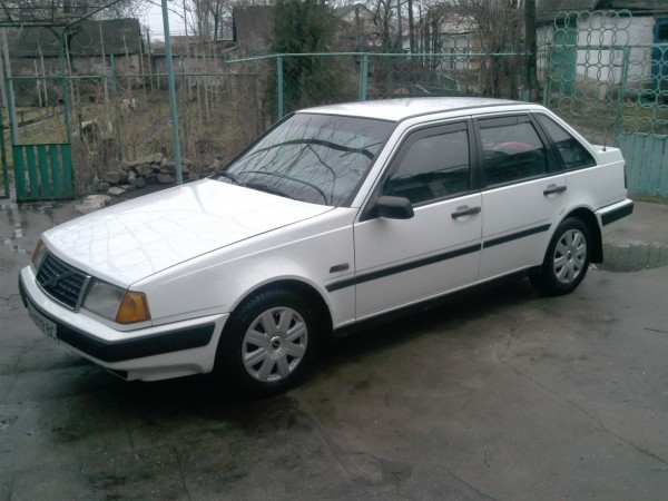

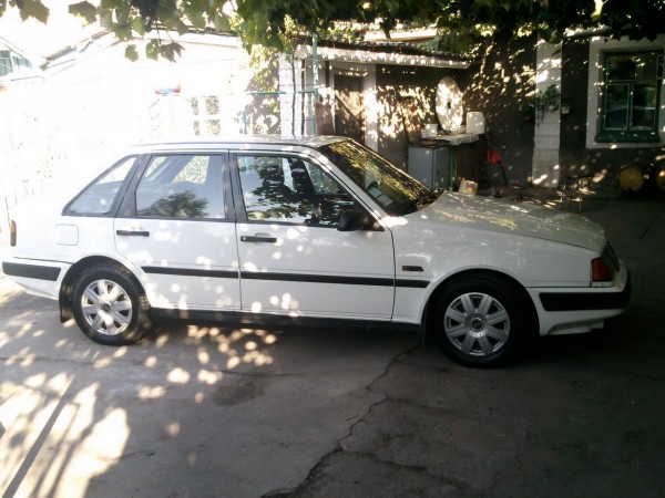

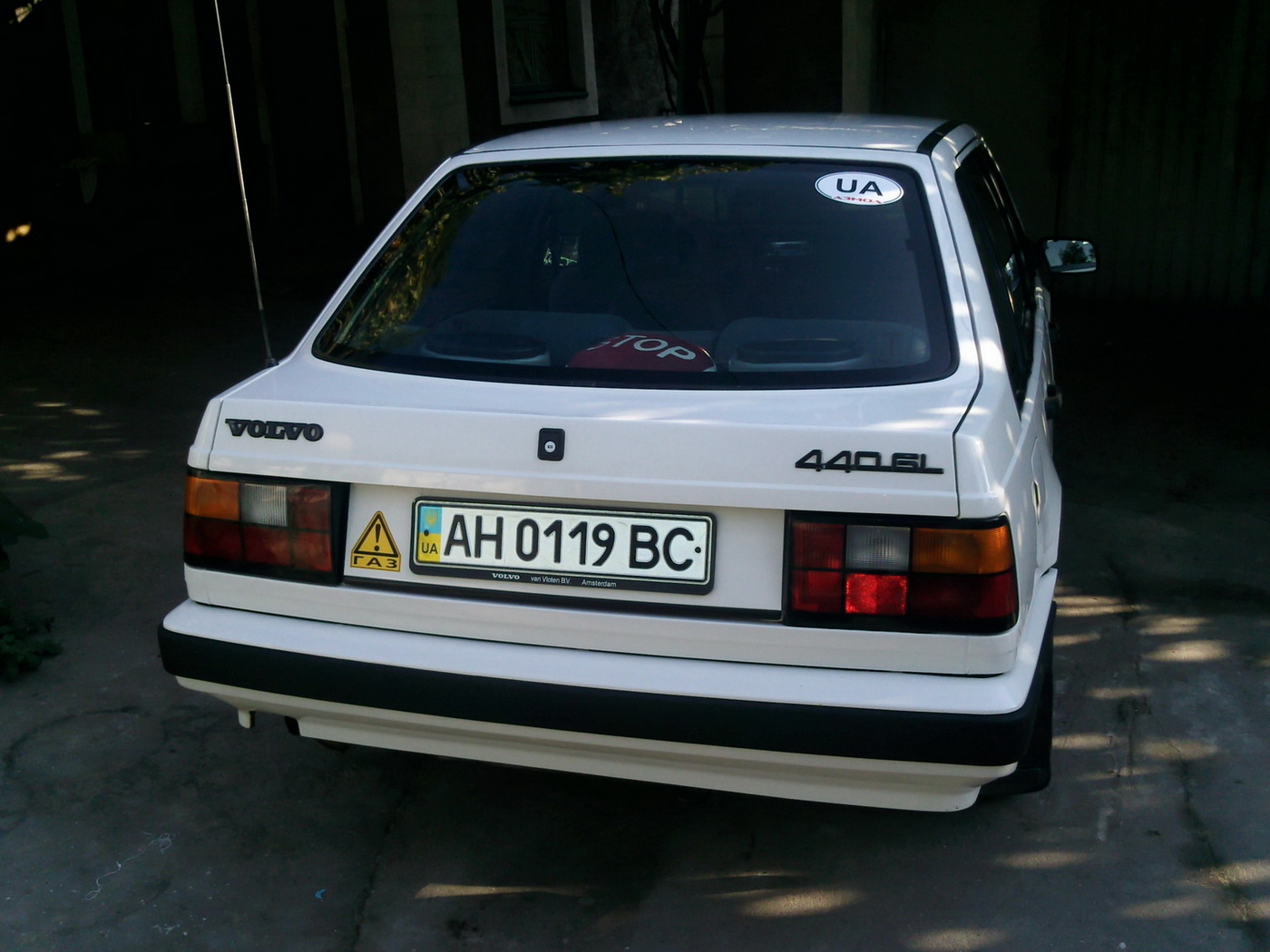

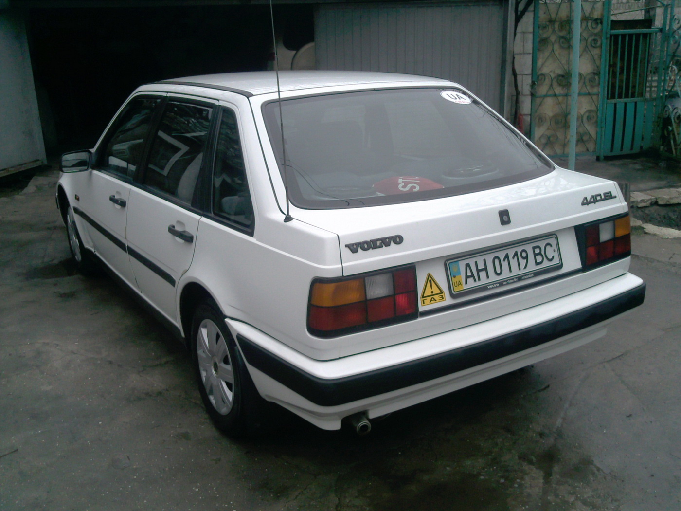

Всем доброго дня. Я на форуме человек новый и хотел поделиться своим чудом. Многое что в ней было сделано, все и не вспомню. Скоро составлю список, а пока фотки.

Опачки, а где ты такие часы себе взял?!

В стандартную рамку часов (мои были не рабочие) всунул мини бортовой комп, показывает часы тахометр и вольтметр. Есть модификации с термометром, но жду оригинальные рабочие(надеюсь), они красивее. Такие часы есть в многих автомагазинах. Если надо то в вторник напишу как точно называются.

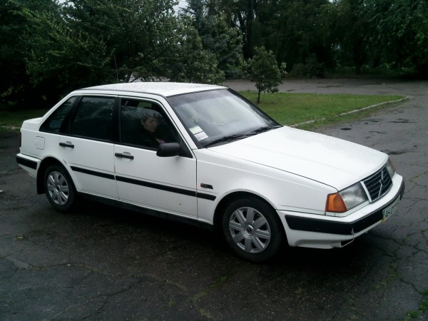

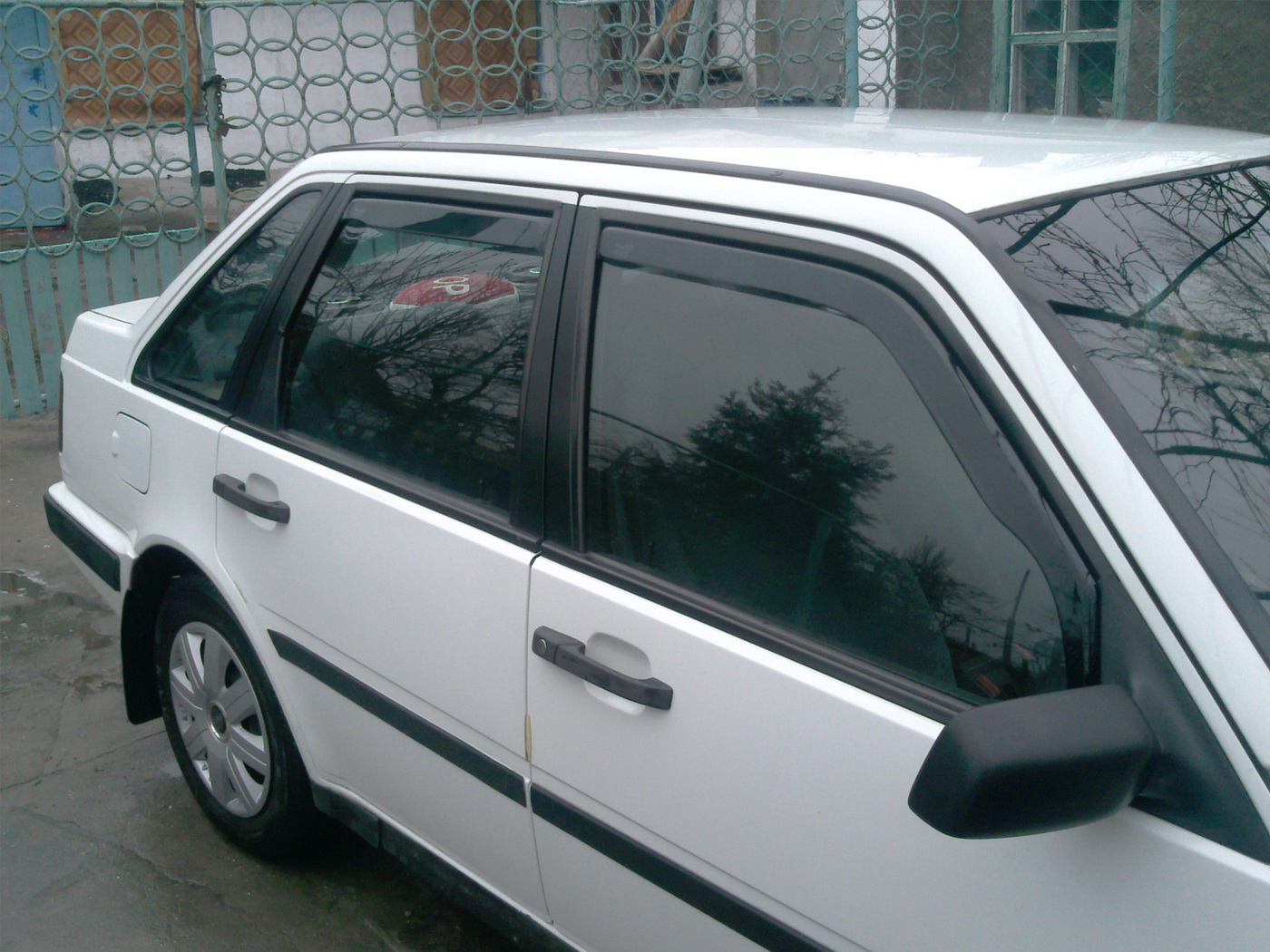

С новым лобовым стеклом и ветровиками "Heko".

Мляяяяя, хде ветровики такие взял колись???? :roulette:
Блин как же тебе антикрыла нехватает,А?!
Повідомлень: 3221
Re: Volvo 440 моя Белоснежка
Повідомлення Pasa0903 » П'ят березня 30, 2012 10:06 pm
Ветровики такие можно заказать в Виннице, я брал у своих поставщиков. Если надо узнаю есть ещё или нет. Антикрыло и в прям не помешало бы, только родное стоить будет небось космос.

:welcom: одноклубнику велкам.Ромчик,ветровики ставь те которые клеятся на дверь,а не вставляются в уплотнитель!!!,стекло потом не доезжает до конца т.к.ветровики уменьшают толщину паза в уплотнителе,а если и доезжает то раздолбает со временем уплотнитель :o Я свои поснимал по этой причине,кто жаждит ветровики на 7-9 могу презентовать за пол-цены

Сто пудов только клееные!!! ;)

У меня нет элетростеклоподъемников. П оэтому поставил вставные. Там в конце не большое усилие и все.

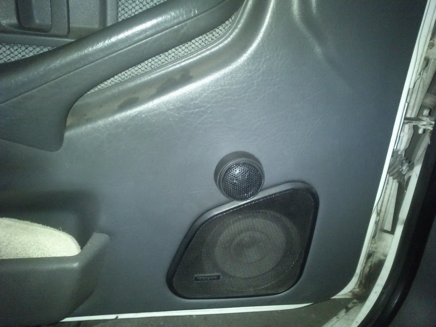

Повідомлення Pasa0903 » Суб червня 02, 2012 2:26 pm

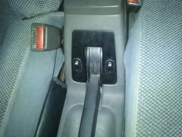

Сегодня установил электростеклоподъемники. :idea: Спасибо Велере(West). Правда мне кажется, что правый поднимается как то тяжело или просто медленнее. Кнопки врезал с ваз2110, а отверстия от ручек на дверных картах обыграл пищалками. Установил доводчик стекол, но закрываются окна по очереди. Фотки прилагаются.

Повідомлення Rom » Суб червня 02, 2012 2:30 pm
Ну отлично, а чем дырки в картах заглушил?
Повідомлень: 3221
Повідомлення Pasa0903 » Суб червня 02, 2012 2:36 pm
Так на фотках же видно. Установил пищалки и подключил их к штатным динамикам. Подсветку кнопок вывел от подсветки прикуривателя. Rom тебе пищалки Валера подогнал, а мне пришлось как то крутится.

Повідомлення Rom » Суб червня 02, 2012 3:46 pm
Pasa0903 написав:Так на фотках же видно. Установил пищалки и подключил их к штатным динамикам. Подсветку кнопок вывел от подсветки прикуривателя. Rom тебе пищалки Валера подогнал, а мне пришлось как то крутится.
Отлично выкрутился, но мне Валера пищалки подогнал то в стойки передние, а не в двери же! Вот я и думаю чем аккуратненько закрыть эти отверстия!
Повідомлення Pasa0903 » Суб червня 02, 2012 3:56 pm
Поставь обманки. Можно использовать ароматизатор Dr. Marсus микрофон.
