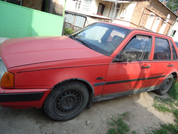

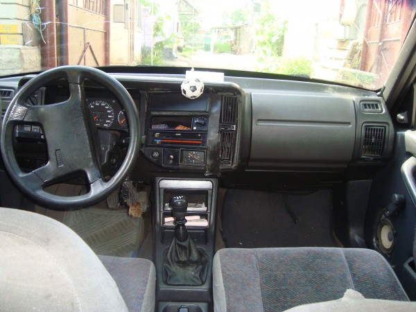

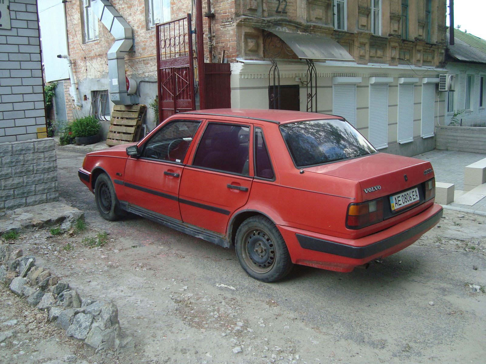

Вчера привез из Днепра 460 92 года для любимой под востановление, состояние сейчас древесное чесно думал что недоеду. Из всего что есть в машине живое наверное кузов, коробка и подрамник. Двигатель работает наверно что поломаный D16 по грохоту, а по поеданию масла (не вытекания) где-то 1литр на 100 км и копоть аналогичная что у дизеля. Ну нечего тех кто знает чем я занимаюсь немножко могут догадатся что там родной только кузов будет. Фото пока что на поржать над всяким колхозом что там есть будет на днях.

Да я был в гостях у MVV-UA в Верхнеднепровске ковырял его машину, и пока у него отдыхая работал нашел етот чарлик и решил чтоб домой не ехать на автобусе заберу и чесно говоря завтыкал я. Нечо зделаю машину приеду.

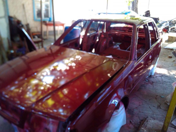

Блин совсем забыл про данное чудо которое уже на стадии завершения, на следующей неделе покрашу и выложу фото всего что было наделано, а наделано дофига и еще немного.

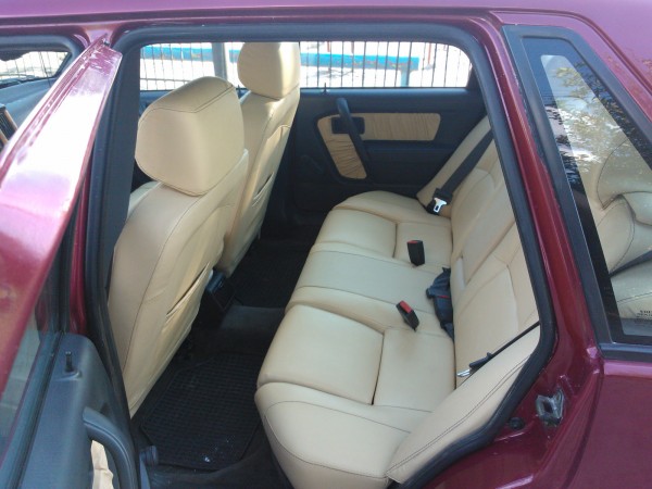

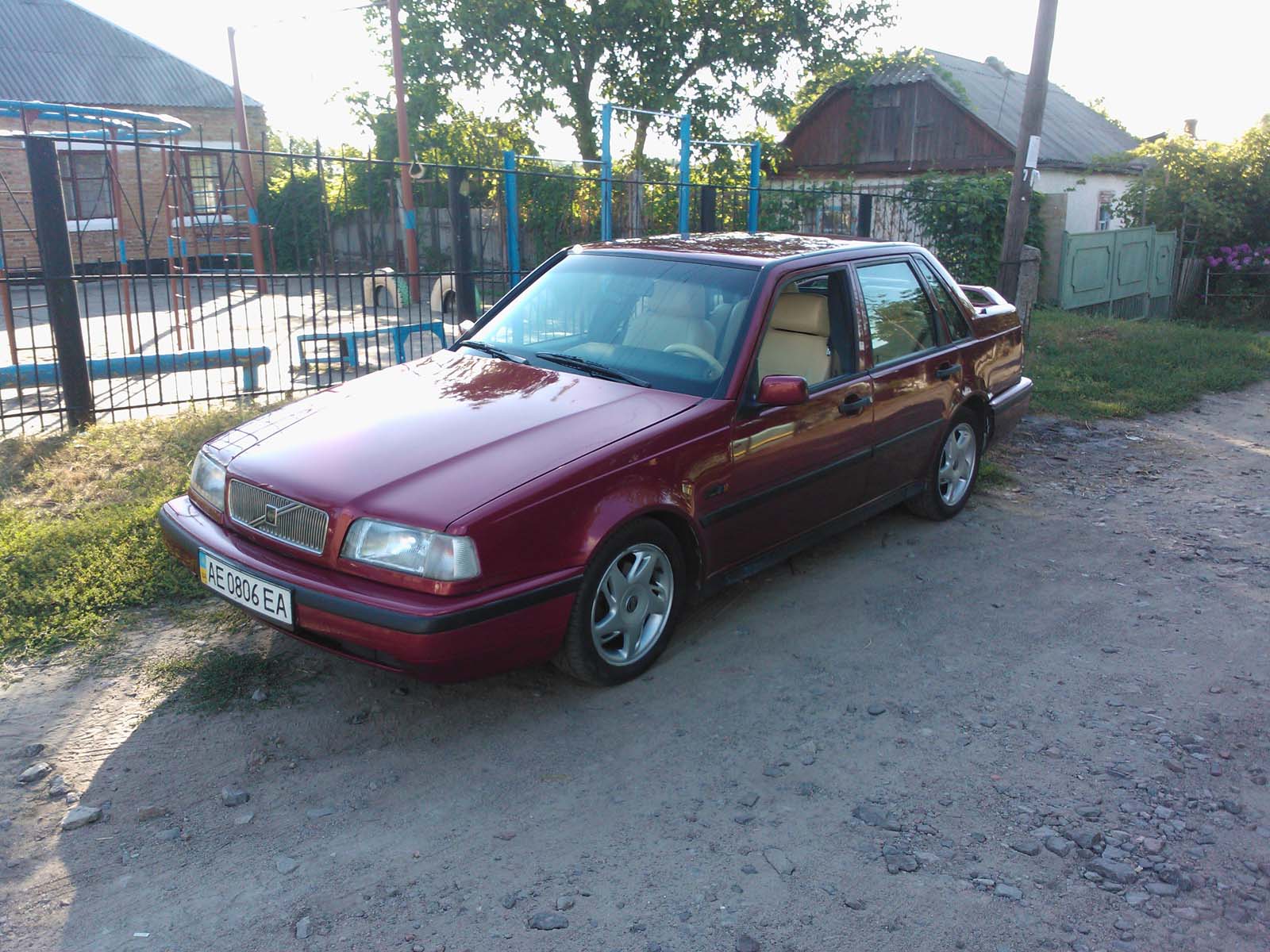

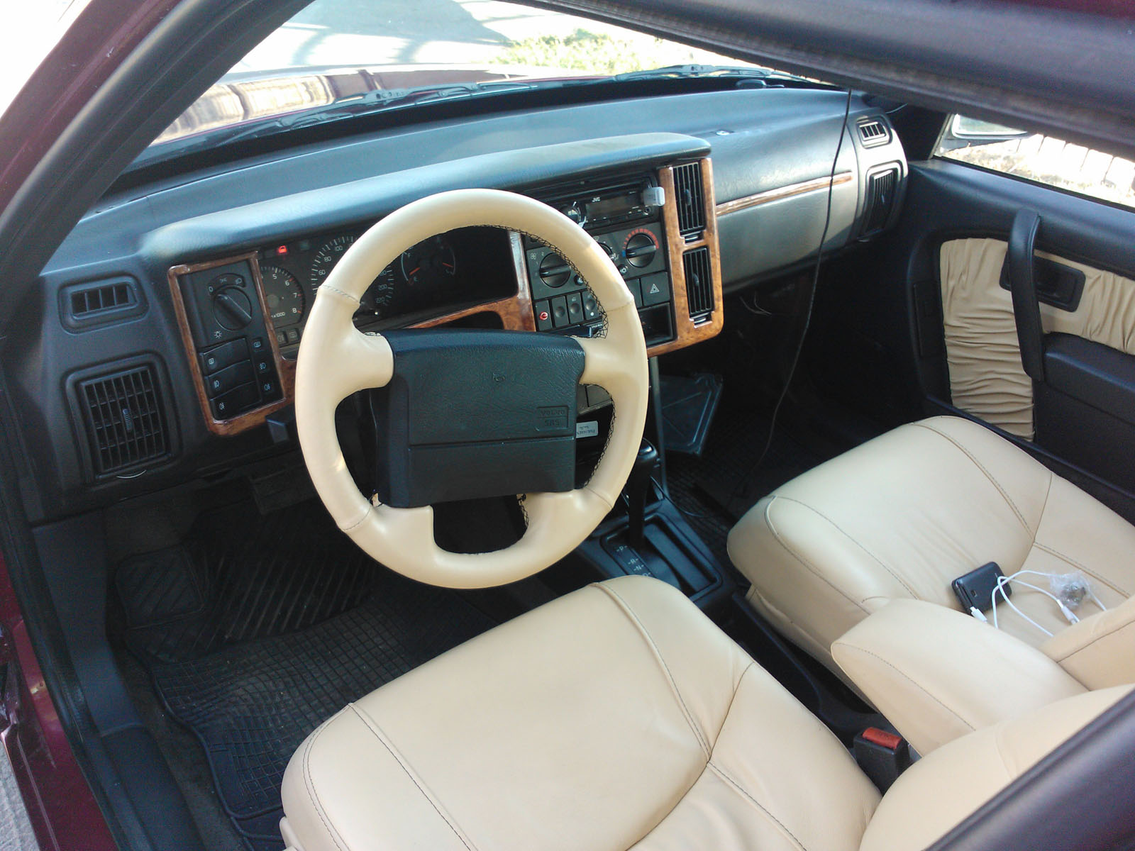

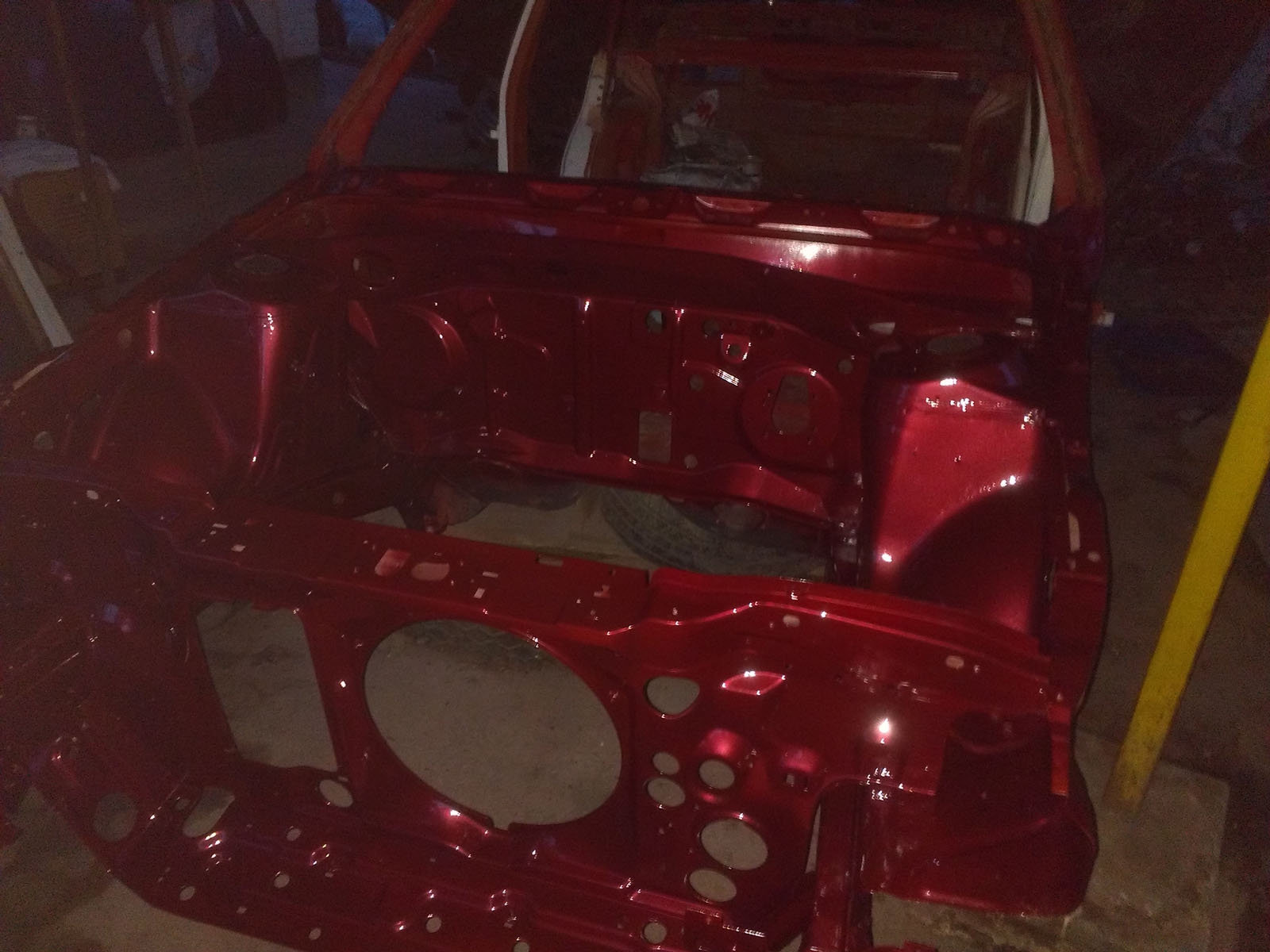

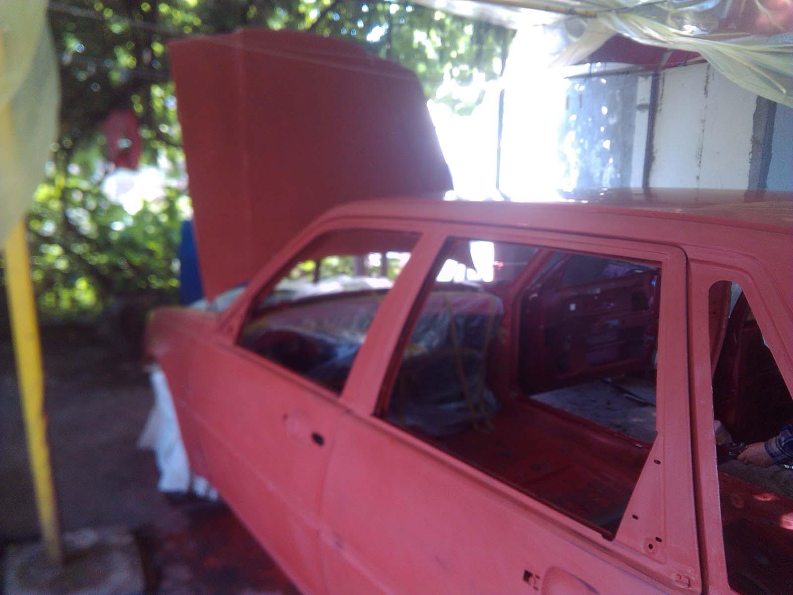

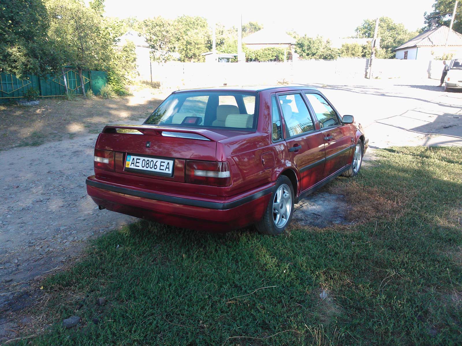

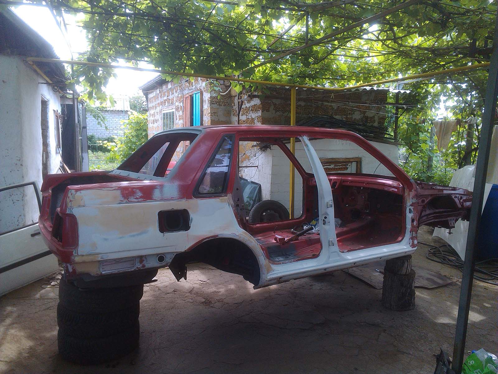

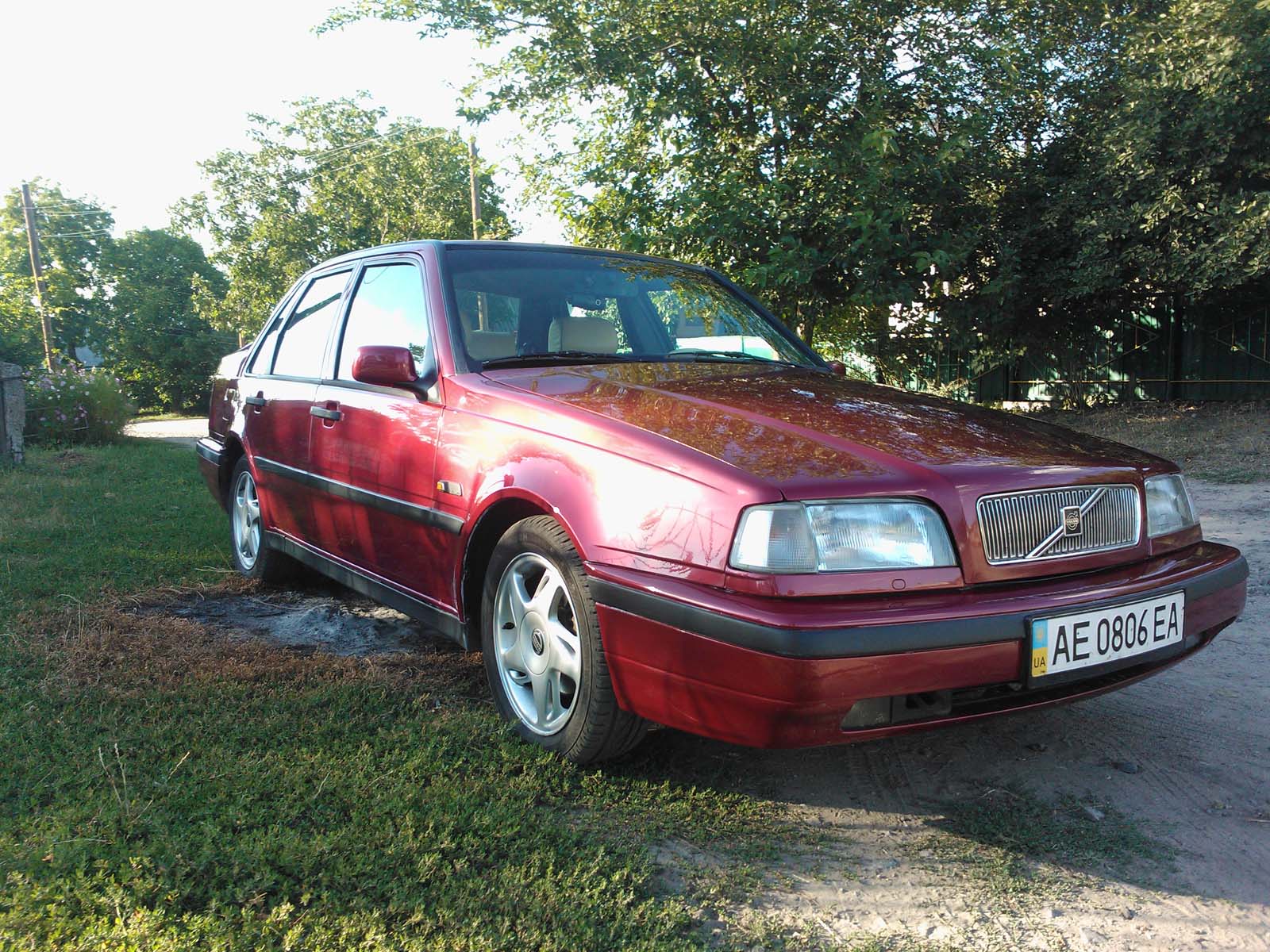

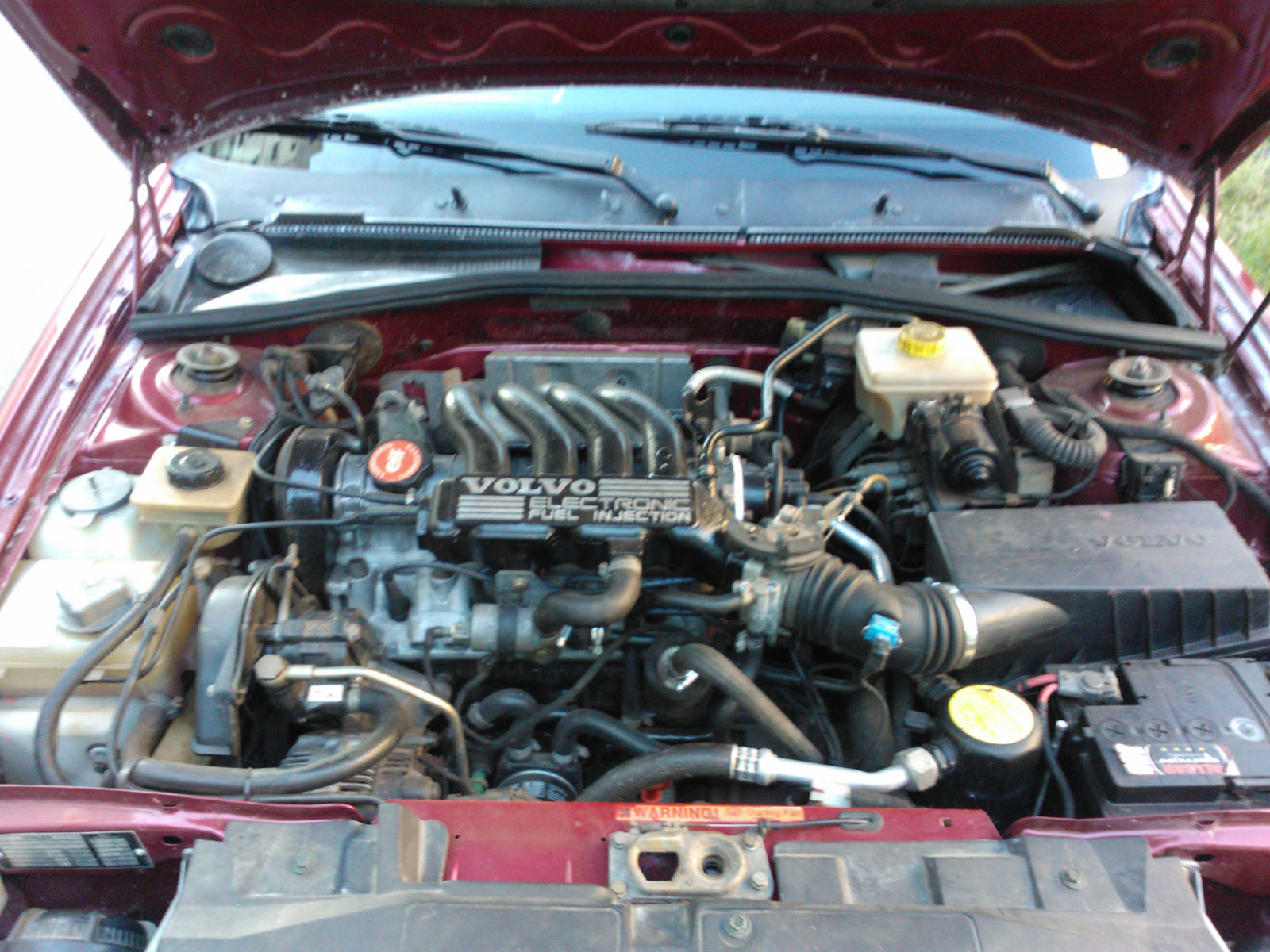

И вот немного потрудившись, собрал я данный автомобиль, новой владелице и будущей одноклубнице еще не отдал доделываю некоторые косяки. А так по машинке, двигло с гидриками работает просто обалденно, но есть какой то косяк с заводкой приходится долго маслать стартером, но это в процессе решения проблемы, ездили на ней в Карпаты отдыхать наездил 3000 км. расход без кондера 6,5 л/100 км, все вери гуд. По всему остальному чтоб не варить отдельно пороги и арки были переваренны просто бочины. Салон перешит в бежевую кожу, машина стала тежелее за счет обесшумки на килограмм 25, но зато двери закрываются мего тихо. Из комлектации и сделаного, двигло В18ЕР (после ремонта) с автоматом, АБС + трекшен, кондер, ну и прочая лабуда, ходовка вся новая (Delfi) посмотрим сколько отходит, динамики в штатных местах с какого то мерена BOSE играют просто офигенно.

По деньгам все расходы без работы стало 4500, но если бы не трогал двигло, а просто поставил с донора было бы дешевле на 400 уе.

Кожа с работой обошлась в 450 уе, но могло быть и дешевле просто там кожи процентов 80, а остальное кожзам. А цена 4500 это сама машина + донор, запчасти и расходники.

УУУУУ :-) Турба на мататаме... нештяк.
что с мотором делал?
Повідомлень: 3298
Re: 460 для любимой
Повідомлення ivan@m » П'ят серпня 02, 2013 12:16 pm
Merlin написав:УУУУУ :-) Турба на мататаме... нештяк.
неувидел там турбы
Re: 460 для любимой
Повідомлення Merlin » П'ят серпня 02, 2013 12:38 pm
Точно нету.. гы

четверка получилась рестайловей чем заводской рестайл :)
за 3000 ничего не притерлось\приработалось? ну в принципе если не прогорело и не сломалось значит тюнинг головы уже удался ;)

Кстати сегодня замерял давление масла мех.датчиком так оно составило на горячем двигателе на холостых 1,5 кг (масло ЭЛФ 5в40). Так что гидрики ставить можно легко.
