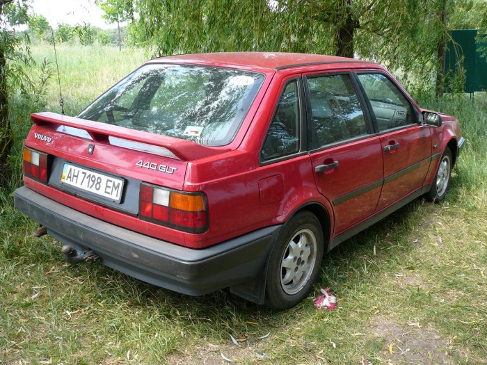

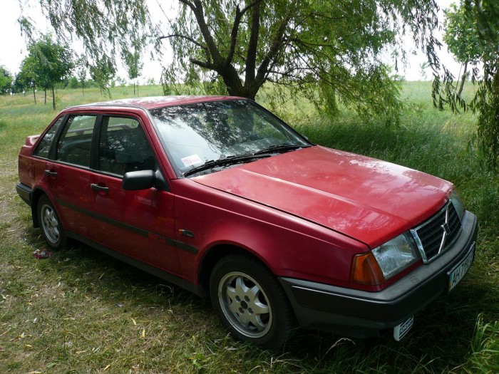

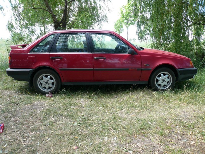

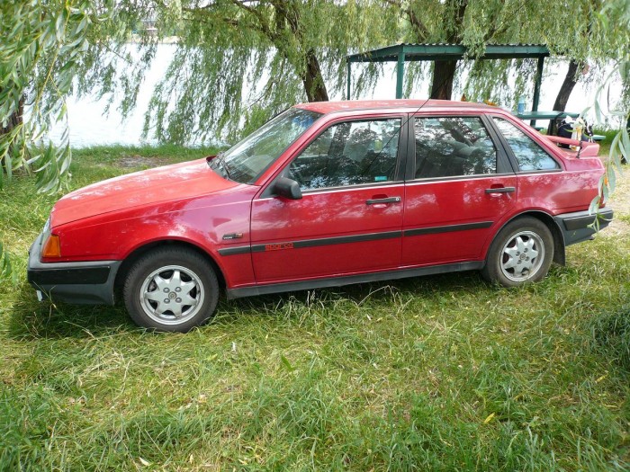

Сообщение Rom » Вс июл 05, 2009 7:44 pm
Наконец за три года эксплуатации машинки я ее сфотографировал. Вот теперь представляю ее вам на визуальный обзор. Сильно не критикуйте :-), машинка не совсем чистая.

Сообщение nikolajs » Вс июл 05, 2009 9:12 pm
А никто и не критикует! Нормальная машинка, главное тебе нравится!

Сообщение Aleksander » Вс июл 05, 2009 10:14 pm
Во Ромка наконецти!!!! А то я уже сложил образ твоей машинки по твоим подкрылкам :P кстати, которые очень добротно заинстолячены и не портят виду!!!! :-) ГГГГГГГГГГГГГГ а фотки как напродажу!!! :-(

Re: Вот и моя машинка 440
Сообщение Rom » Пн июл 06, 2009 7:36 am
Да диски классные, фирма Viking. Мне самому очень нравятся, она с ними оттуда и пришла, а самое главное, что таких я больше нигде невидел

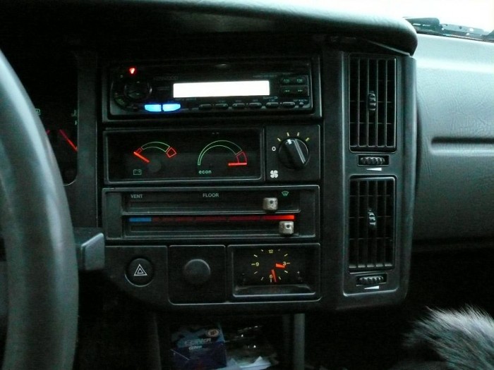

Вот собственно и этот датчик под магнитофоном (удобная весчь)

АХринеть!!!! :-o :shock: Ггггггггггггг а у меня мафон такой же ! Ромыч а вот этот девайс по заряду батареи и Экономо это что то фирменное или от другого тазика?
Сообщение Rom » Вс июл 12, 2009 9:17 pm
Aleksander писал(а):АХринеть!!!! :-o :shock: Ггггггггггггг а у меня мафон такой же ! Ромыч а вот этот девайс по заряду батареи и Экономо это что то фирменное или от другого тазика?
Да Санек реально АХринеть можно! Этот девайс родной вольвовский прибор, мне Пашка с разборки прислал, весчь полезная.
