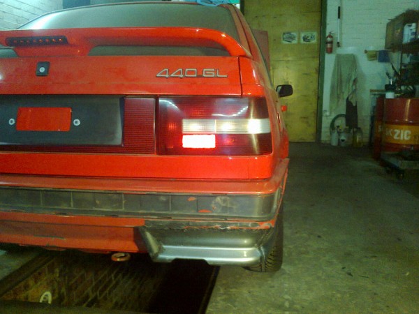

Уже два года владею этой машиной, а на бортовик все времени не находилось.
Зато теперь есть очем рассказать и показать.
итак начнем...
купил в начале сентября 2012. попалась по случаю недорого. долго не мог понять - нафига!? :roulette:
она грустновато выглядела, но зато потом было весело разбирать и удивляться мастерам, которые ее обслуживали...
хронологию соблюдать не буду, начну стого места на котором закончил.

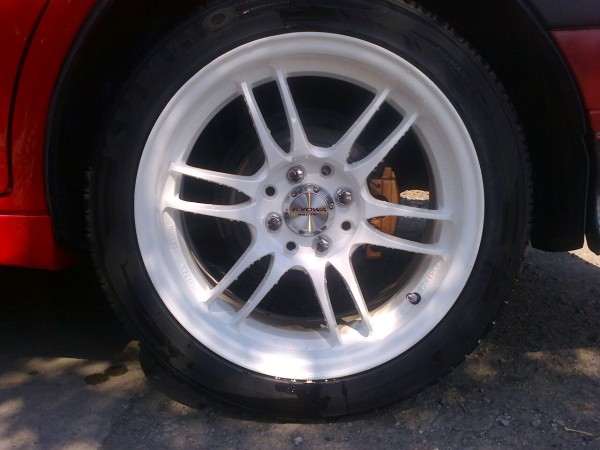

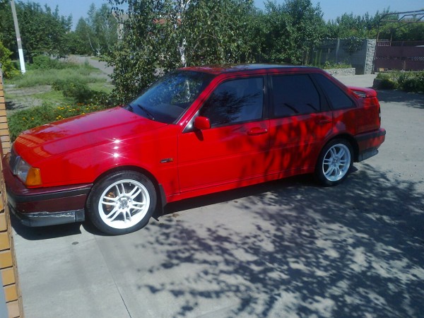

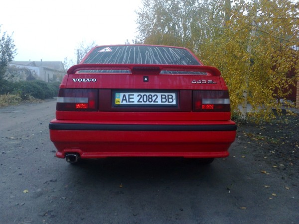

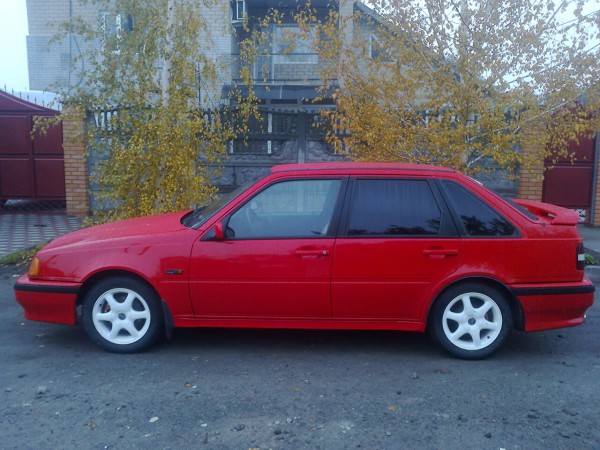

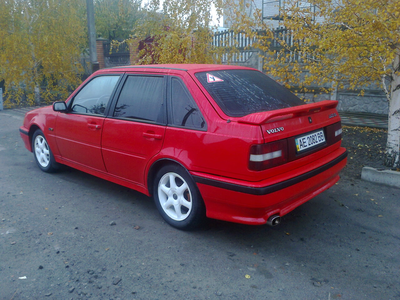

сейчас выглядит так:

Повідомлення nikolajs » Сер жовтня 22, 2014 9:31 am
Отличная! Жену любишь, сразу видно!
Re: Рестайлинг Рестайлинга или 440 для жены
Повідомлення vovo » Сер жовтня 22, 2014 9:47 am
с виду машинка без изъянов, ухоженая ....

Повідомлення Летро » Сер жовтня 22, 2014 9:55 am
Класна машинка, з нетерпінням очікуємо пікантних подробиць...

Повідомлення Vlad_Rozov » Сер жовтня 22, 2014 10:02 am
Выглядит отлично, интересно что там по салону :D

Повідомлення kysperiyse » Сер жовтня 22, 2014 10:18 am
Шикарное авто

Повідомлення Юрец » Сер жовтня 22, 2014 10:31 am
спасибо, коллеги!
да! жену люблю! обычно женщинам покупают какое ни-будь дешёвое потрёпанное авто, типа пусть тренируется, поцарапает - не жалко. я сделал наоборот. сначала всё восстановил потом выдал в пользование. мои предположения меня не подвели. жена ездит очень аккуратно, объезжает каждую ямку, в общем: переживает и бережёт её.
всё мечтала красную спортивную. а в тот день, когда сие чудо(в том состоянии её нельзя было по другому назвать)приволок домой, жена увидела и ....????? :o
говорю хотела красную спортивную? принимай :-D !

Повідомлення vnukoff » Сер жовтня 22, 2014 11:05 am
Красавица! :-P

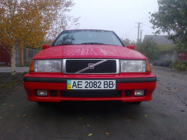

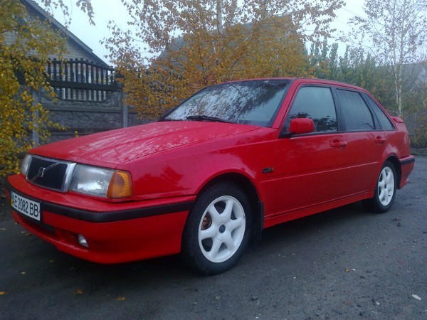

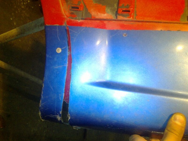

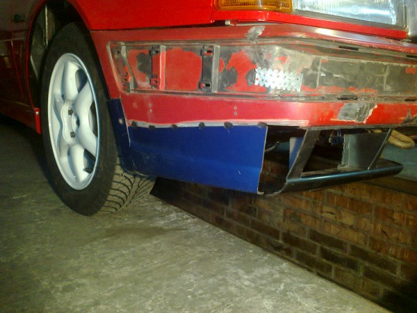

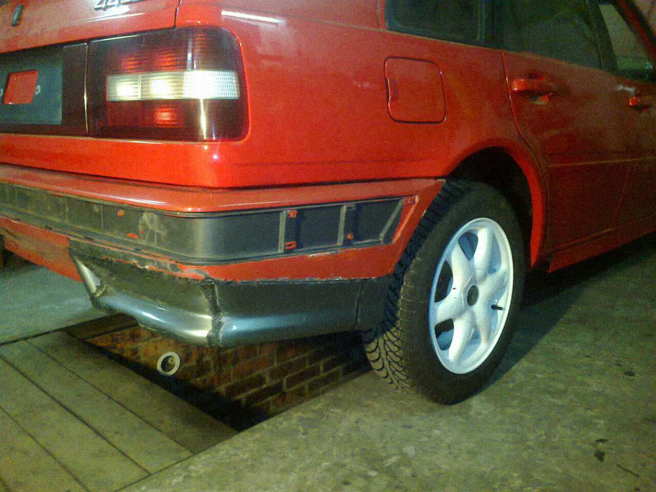

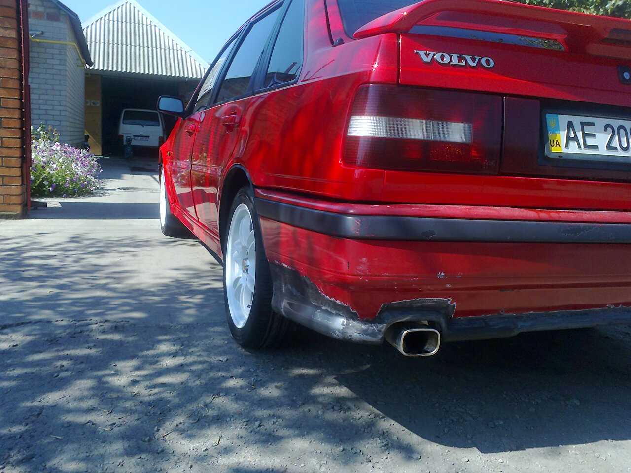

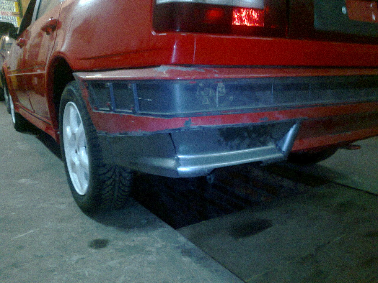

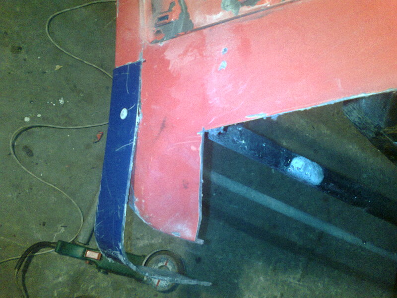

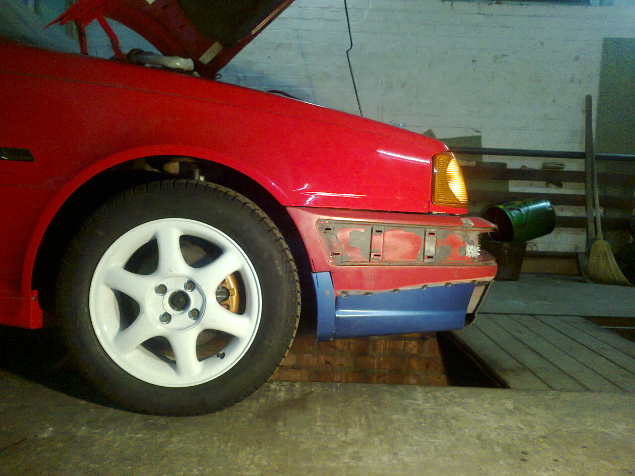

ёщё не нравится в дизайне родные бампера, ни до ни послерестайл. особенно задний. напоминает елекро машинким с резиновыми отбойниками, ну те на которых врезаются... с бамперами проблему решил.
колёса сильно утопленны в нутрь, как на стоковом ланосе. противный я какой-то... и меня угораздило купить на лето 16е кайовы ет 40. 7j. и резина 205\45. неделю назад опять 15шки родные на зиме поставил. дороги всё хуже, чтобы не было мучительно больно.
Юрец
Повідомлень: 333
З нами з: Вів жовтня 23, 2012 1:07 am
Звідки: Мелитополь
Автомобиль: S80 D5 2008

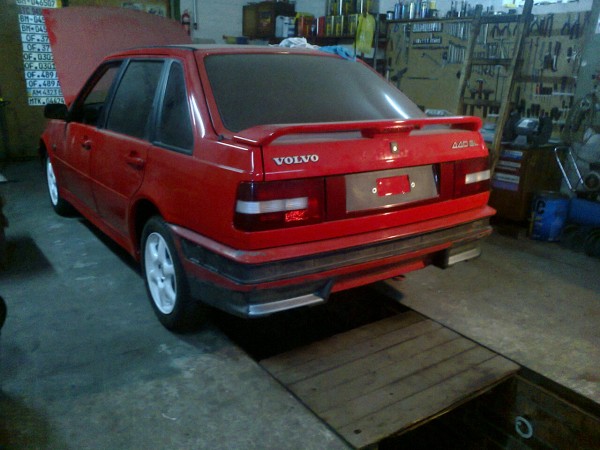

Повідомлення Юрец » Сер жовтня 22, 2014 12:29 pm
с бамперами в таком виде с пол года позорился! всё некогда...
Повідомлення Юрец » Вів листопада 04, 2014 10:24 pm
alexey500 написав:Хорошая машинка. Но скорее дело в хозяине. Респект.
Я тоже хотел нечто подобное с бамперами сотворить, но потом передумал, так как и стандартным передним регулярно до земли доставал. Кстати мои оба бампера у Валеры остались: вишневые, передний справа ударенный и крепеж внизу обломан, а задний с горловиной под газ. Не они случайно?
Передний твой :-D
К стати, нигде ничем не цепляюсь. Может потому, что морда приподнята. Отбойники новые.

Повідомлення Юрец » Вів листопада 04, 2014 11:09 pm
IIIYPAH написав:Хорошо авто смотрится в красном цвете ;)
цвет мазда SQ. лежит на белой подложке, а сверху лак. :D

Повідомлення Юрец » Вів листопада 04, 2014 11:17 pm
покажу не известную версию моих бамперов.
слава Богу, всё закончилось на этих набросках :grin:
