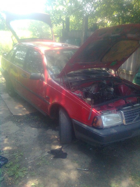

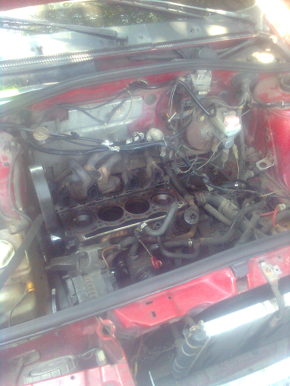

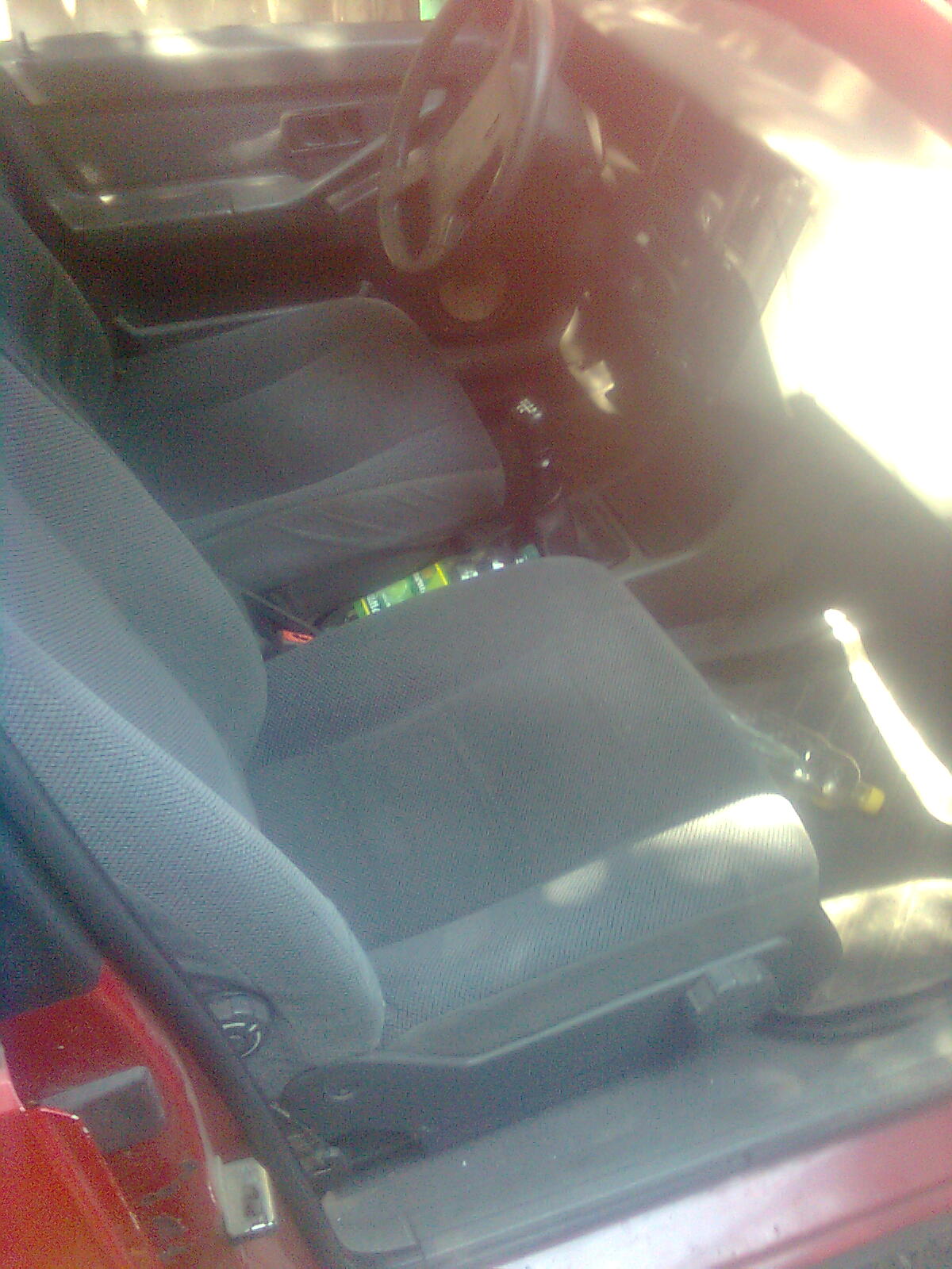

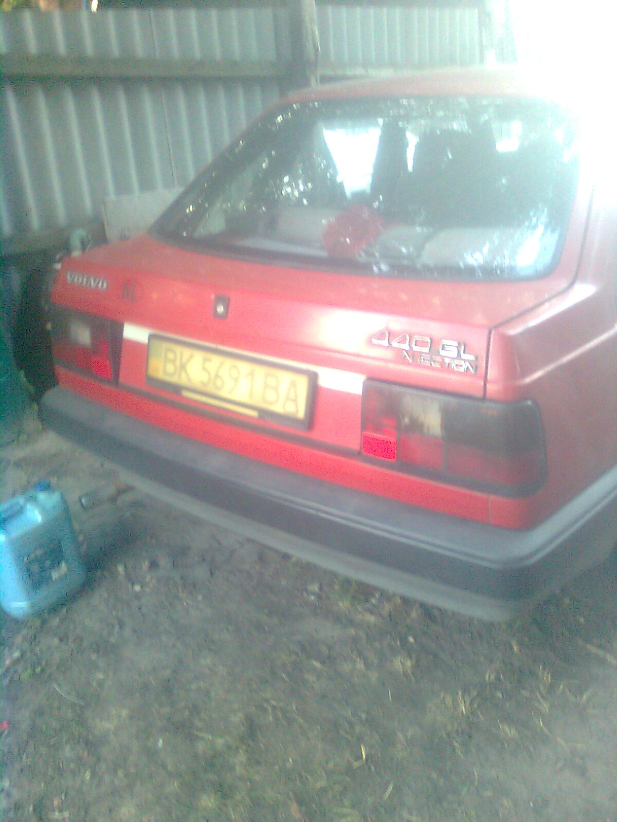

Вот так неожиданость,после продажи 760-й решил немного денег заработать,купил таврию с убитым двиглом,откапиталил на совесть,в общем купил за .,... вложил,и тут попадается обмен на 440 с убитым двиглом,решил рискнуть.Со слов хозяина порвало ремень,погнуло два клапана,голова уже была снятая,поршневая вроде как без большой выработки,решил двиг разобрать полностью,и не зря,на втором шатуне провернуло вкладыши,со всех шатунов вкладыши выпадают,в общем вал в металолом.Хорошо что есть у меня двиг в разборе без головы.Голову разобрал,клапана погнуты вытащил легко,направляющие целые.В общем надо два клапана,вал завтра отвезу пусть промеряют.Двиг В18Е,инжектор на нем какой то стремный,нет ни лямбда зонда,ни дмрв,как он работает не известно.По кузову есть нюансы,как обычно короба в раене задних арок,есть примятости на двух дверях,днище в норме,покраска родная,салон довольно таки приличный,за исключением нескольких мелочей.В общем буду заниматся.Больше фото будет позже.Ходовка вроде живая,за исключением гремящих задних суппортов.

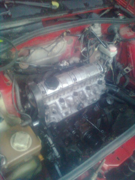

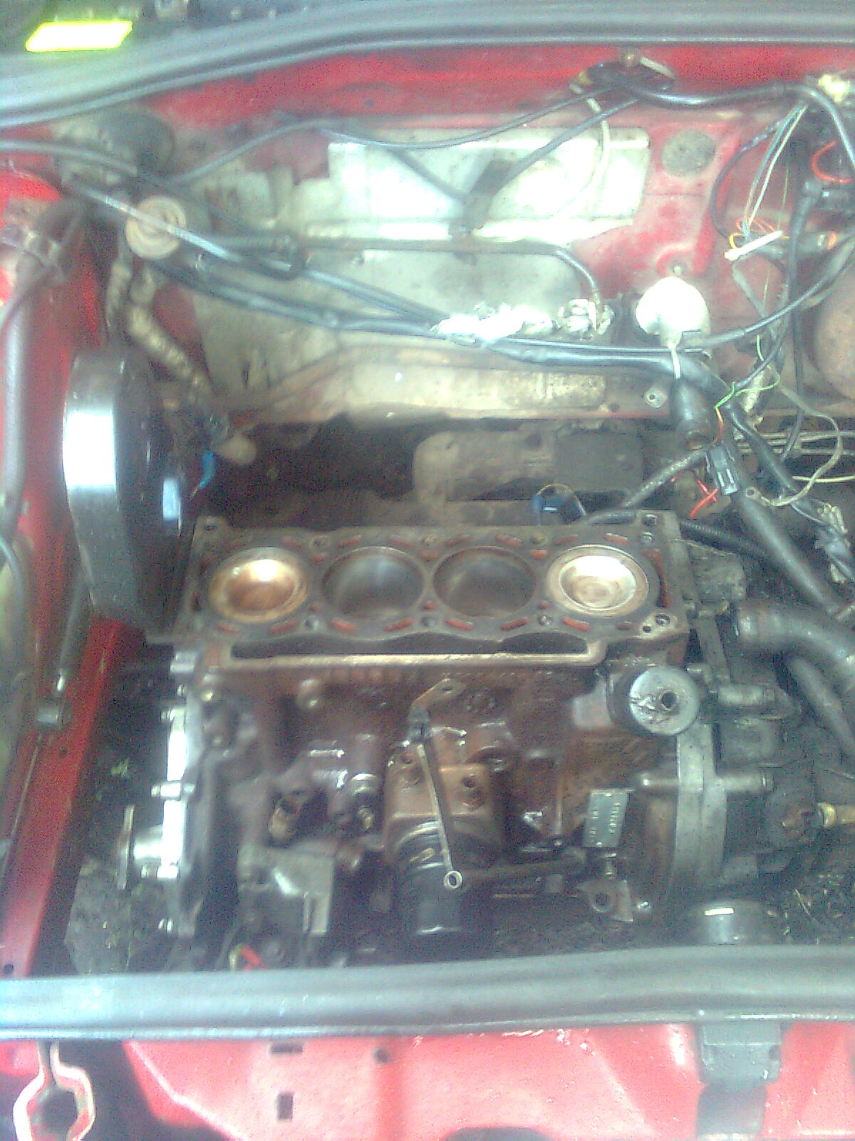

Повідомлення Григорий » Пон липня 13, 2015 9:25 pm
Дело потихоньку движется,из сделанного-двиг уже на машине,правда пока без головы.В двигателе заменен коленвал,шатуны,вкладыши,кольца,сальники,диск сцепления.Голову еще не делал,надо еще день потратить на голову,клапана куплены,надо притереть ,заменить сальники клапанов.Отдельная благодарность за помощь в приобретении запчастей Лехе Кравец :-P ,фото сделаю чуть позже.

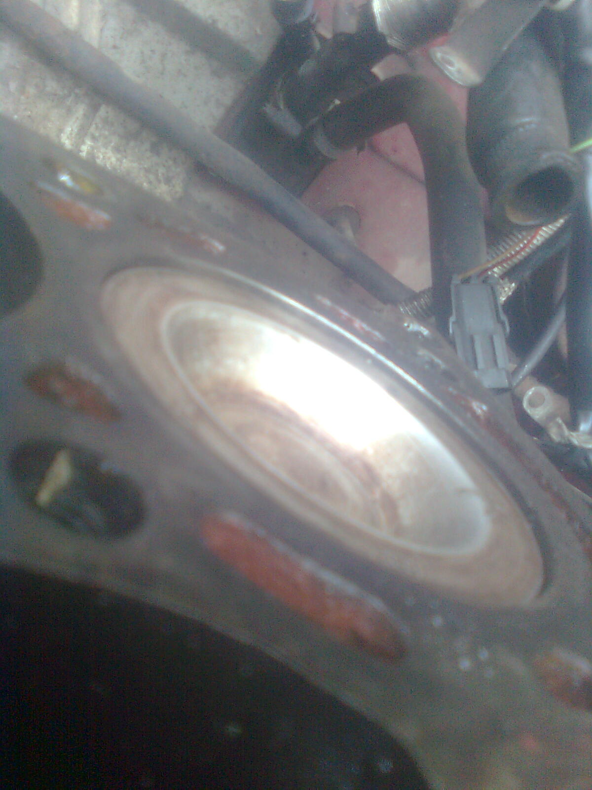

Повідомлення Григорий » Вів липня 14, 2015 5:13 pm
Тоесть там больше диаметр поршня?Почему спрашиваю,на моем двигателе поршни в вмт не доходят до верха блока около 2мм,вот и была мысль может у меня блок 1.8 а поршни и коленвал 1.7.
Opel zafira 1.8
Григорий
Повідомлень: 772
Автомобиль: в поисках volvo
Re: volvo 440,попытка №5
Повідомлення Merlin » Вів липня 14, 2015 5:19 pm
там может быть и недоход. коленвалы одинаковые у 1.7 и 1.8

Повідомлення ivan@m » Вів липня 14, 2015 5:49 pm
Григорий написав:Тоесть там больше диаметр поршня?Почему спрашиваю,на моем двигателе поршни в вмт не доходят до верха блока около 2мм,вот и была мысль может у меня блок 1.8 а поршни и коленвал 1.7.
а может поршни турбо/?

Повідомлення Григорий » Вів липня 14, 2015 9:20 pm
Недоход вот такой,поставил голову,выставил ремень,выглядим сейчас уже так

Повідомлення west » Суб липня 18, 2015 8:03 pm
Все там нормально с поршнями
