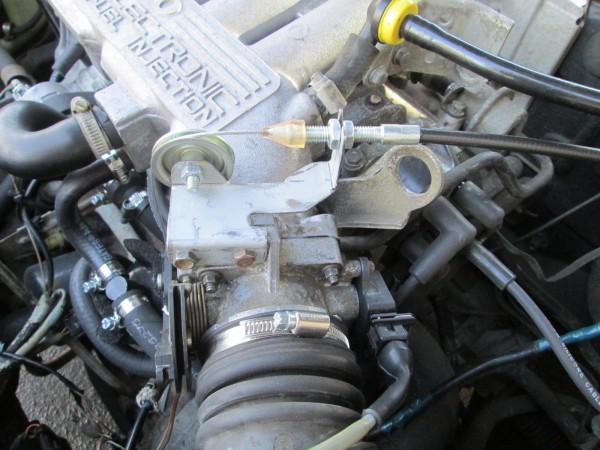

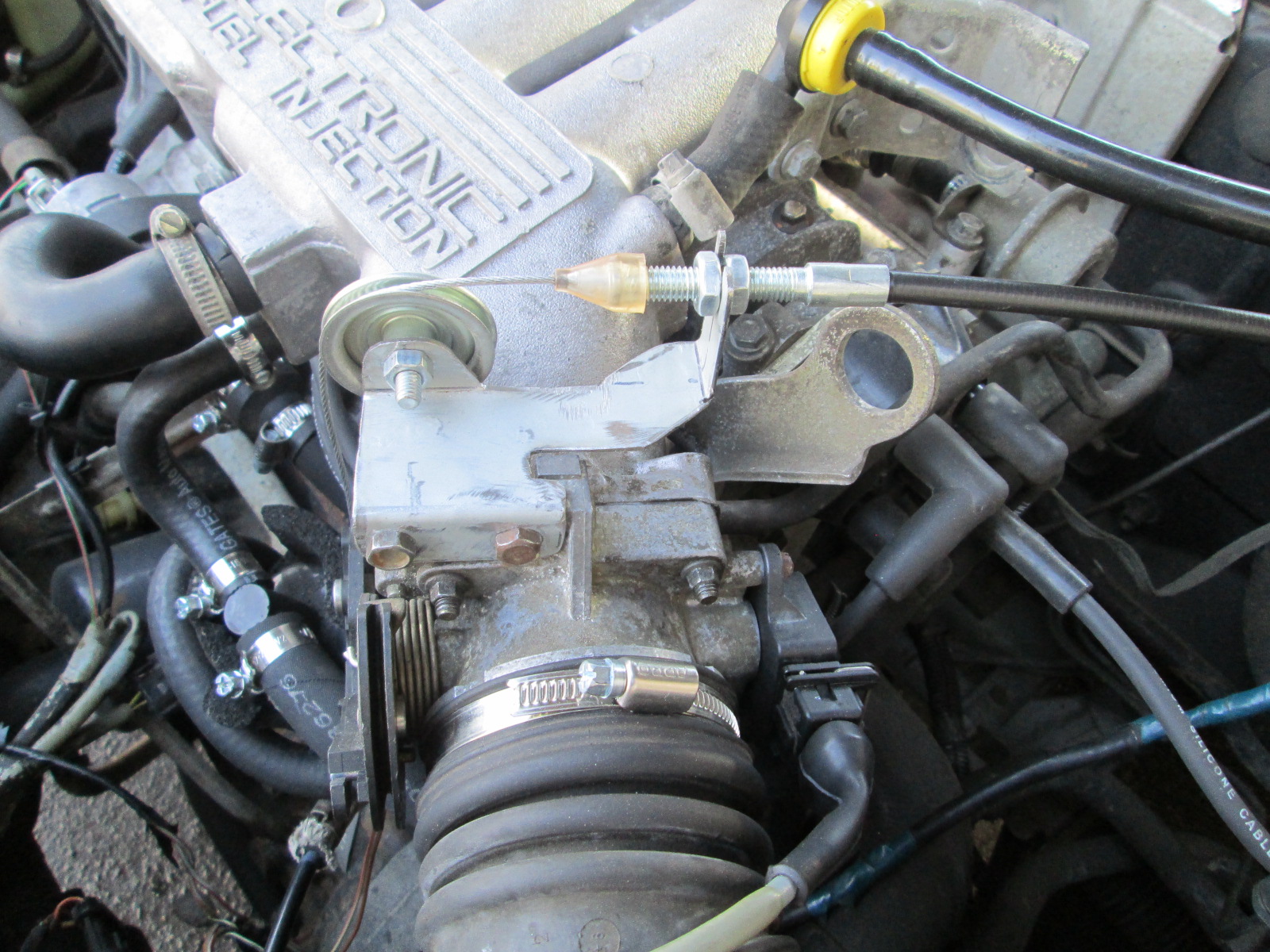

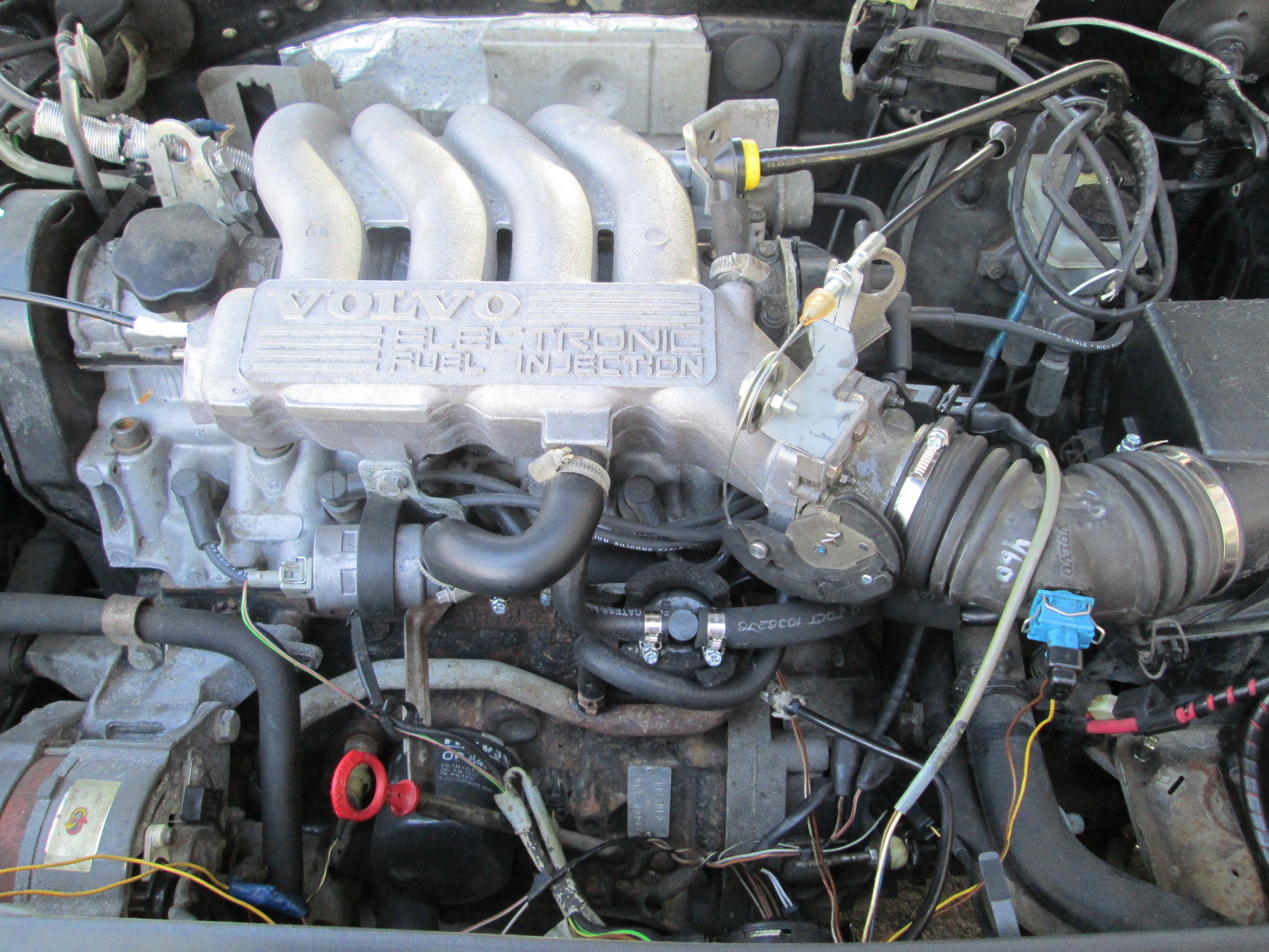

Merlin написав:ДПДЗ там не живут из за того что маслом заливает
поворот на 90 градусов очень желателен. я после этого сам воочию на газовом компе увидел что при торможении мотором подача топлива отключаеться, с залитым датчиком показания датчика искажены, и блок не видит нулевого положения (да и все другие положения со смещением будут полюбому)
вобщем новый датчик спасает ситуацию, пока его не затопит.
фишка всеголиш в том что он не видит нулевого положения дросселя, и у него нет признака холостого хода.
видя искаженные показания. он видит что дроссель приоткрыт, тоесть водитель нажал на газ, хоть и чучуть но нажал. и блок не входит в режим регулирования холостого хода. ставя РХХ в какоето стационарное положение.
мол водитель сам.... это его проблеммы.
alexey500 написав:
Это да. Я его меняю раз в год. Поворачивать мне его лень. Подходит от ВАЗ-ГАЗ-УАЗ, Стоит около 100 грн.
Когда он начинает хворать двигатель глохнет на холостых пока не прогреется. Ну и несоответствующая реакция двигателя на плавное нажатие педали.
Повернул дроссельную сторону на 90 град. влево. Если поворачивать вправо, много чего мешает установке. Здесь же ничего не подрезалось/рассверливалось/переносилось. Для возврата "взад" нужно переставить местами 2 шпильки и поставить родной трос газа. Сейчас стоит трос - гибрид родного и ВАЗ2108. Блок-ролик тоже вазовский. Толщина металла кронштейна 1,5мм. Лучше делать из 2 мм или доваривать ребро жесткости в месте регулировки троса (при нажатии на педаль немного играет металл).
Merlin написав:фишка всеголиш в том что он не видит нулевого положения дросселя, и у него нет признака холостого хода.
ДПДЗ оставил старый, только промыл. На его винтах были пломбы синей краской, следов откручивания не обнаружилось. Сейчас при полном отпускании педали газа при движении отчетливо ощущается торможение двигателем. Думаю, пока нет смысла его трогать.

Повідомлення Merlin » Суб березня 25, 2017 11:47 pm
если при торможении есть отключение подачи топлива значит ноль подросселюмозг видит.
это хорошо.
кронштейн усилить бы.

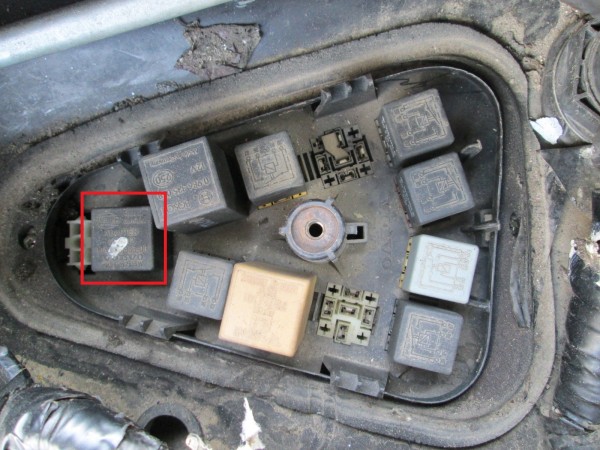

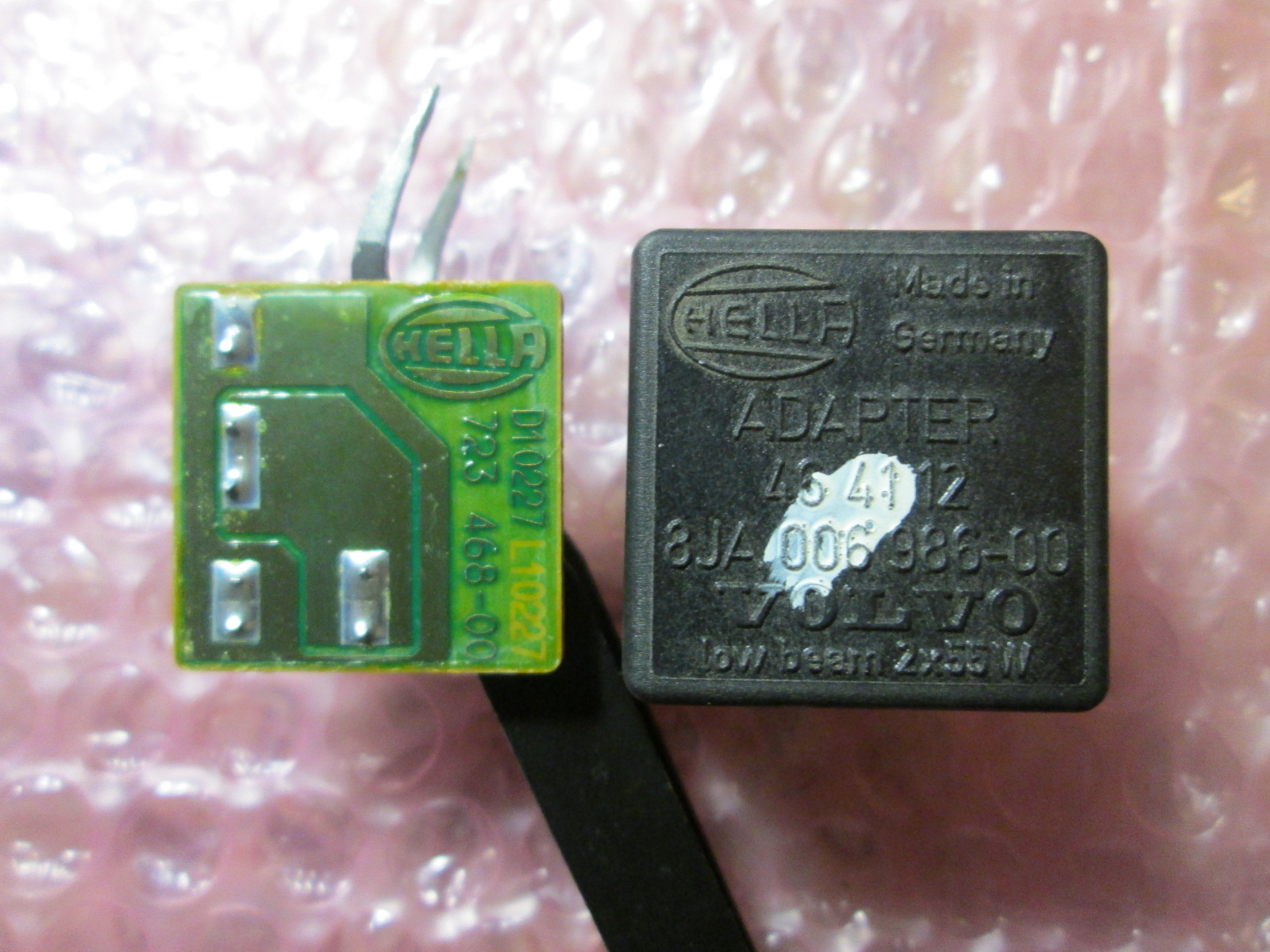

Вот еще интересное решение. Ставить перемычки без корпуса - не по феншую, оказывается. Реле контроля исправности ламп ближнего света. Да, честно написано "адаптер". Цена на разборе в Днепре 10$. Может, там действительно реле, кто знает)

гы
просто некоторые комплектации шли без лампаконтроля... а с 92го года вроде его убрали. оставили только на задние фонари.

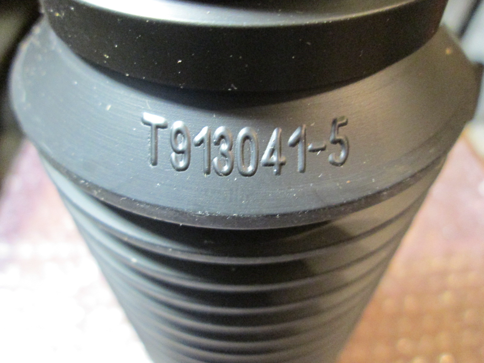

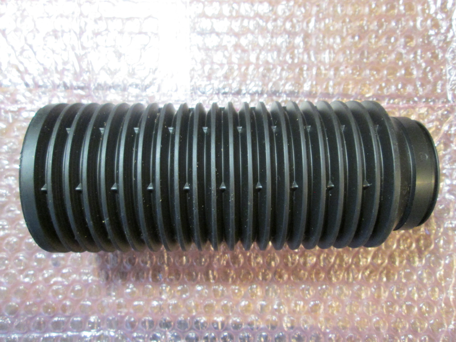

Отбойники передних амортизаторов от чего подойдут?
Сайленты рычагов ставлю цельные фордовские. При этом подрамник и рычаги будут проверяться на наличие трещин и провариваться. Если оторвет рычаг или спустя время он пойдет свежими трещинами, то заменю рычаги в сборе.
Mihail
Повідомлень: 880
Звідки: Кременчук
Автомобиль: 460
Re: 460. Черный мыш.
Повідомлення Merlin » Пон квітня 24, 2017 11:43 am
родные есть в продаже. я брал монро кажеться. смысл подбирать?
Повідомлень: 3298

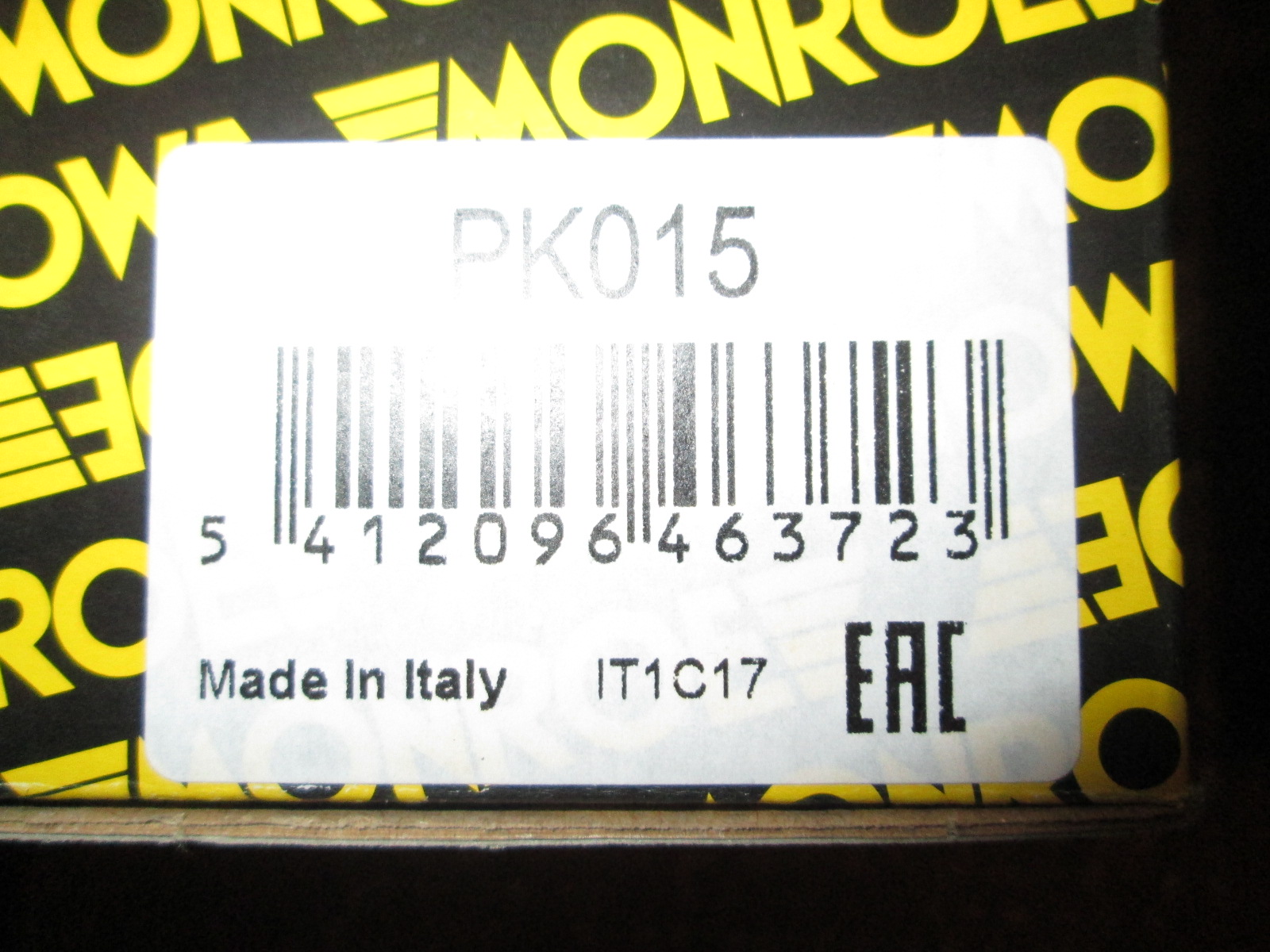

Повідомлення Mihail » Пон квітня 24, 2017 12:07 pm
Merlin написав:родные есть в продаже. я брал монро кажеться. смысл подбирать?
Да, есть комплекты Monroe (2 отбойника, 2 пыльника) по 10$. Но мне пыльники не нужны.

Повідомлення Merlin » Пон квітня 24, 2017 12:23 pm
пыльники там говно. в комплекте 2 пыльника и 2 отбойника.
я с дуру 2 заказал. оказались лишними. :-D

Повідомлення Mihail » Вів квітня 25, 2017 11:55 am
Комплект Monroe PK015 (2 пыльника+2 отбойника в передние амортизаторы) можно смело считать комплектом из 2-х отбойников и все. Пыльники пластмассовые (не по качеству резины, а по материалу, натурально пластмасс). Леша Кравец меня вчера предупреждал об этом, но не заморачивался, мои пыльники живые. Отбойники, кстати, очень неплохого качества, но длинее снятых.
UPD. Правильний код комплекта Monroe PK069.
UPD1. Комплект Monroe PK015 теж підходить, відбійник повністю знаходиться всередині пильника (практично не виглядаючи назовні) і його (відбійник) бажано зменшити на одне кільце з пласкої сторони, бо рідний коротший.

Повідомлення Merlin » Вів квітня 25, 2017 12:01 pm
Всё правильно сделал. пыльники оставь родные а отбойники эти.
Обрати ОСОБОЕ внимание на нижние упорные шайбы. если они сильно ржавые то шток аморта их продавит со временем, и надо поискать замену. родные наверное ненайдеш. но подобрать от чегото их надо.
