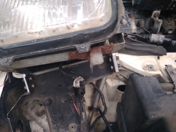

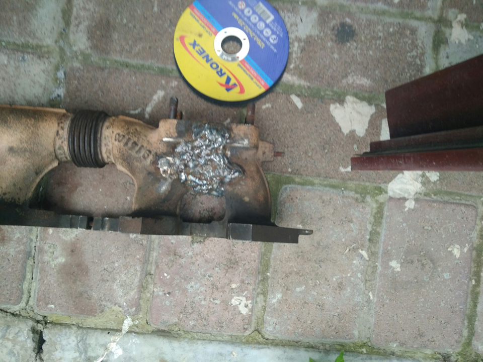

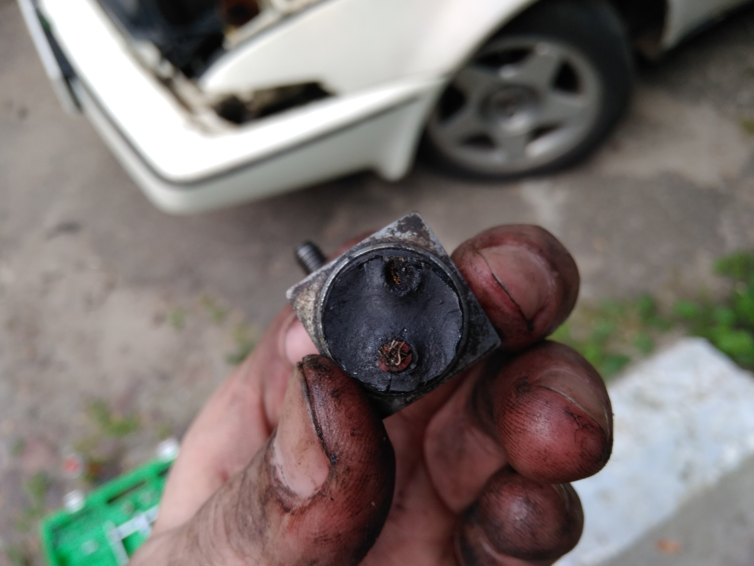

Собственно говоря, на выходных разобрал впуск, снял топливную рейку, турбину, выпускной коллектор, обнаружилось много не подключенных штекеров и нехилая трещина в выпускном коллекторе. Все это было приурочено к приобретению моторчика правой фары, так как предыдущий владелец делал кастомный крепеж для амортизатора фары, он не совсем предусмотрел движение этого самого штока и приварил крепеж в виде уголка. Шток уперся в уголок, пожевало шестерню мотора и походу сгорел сам моторчик...

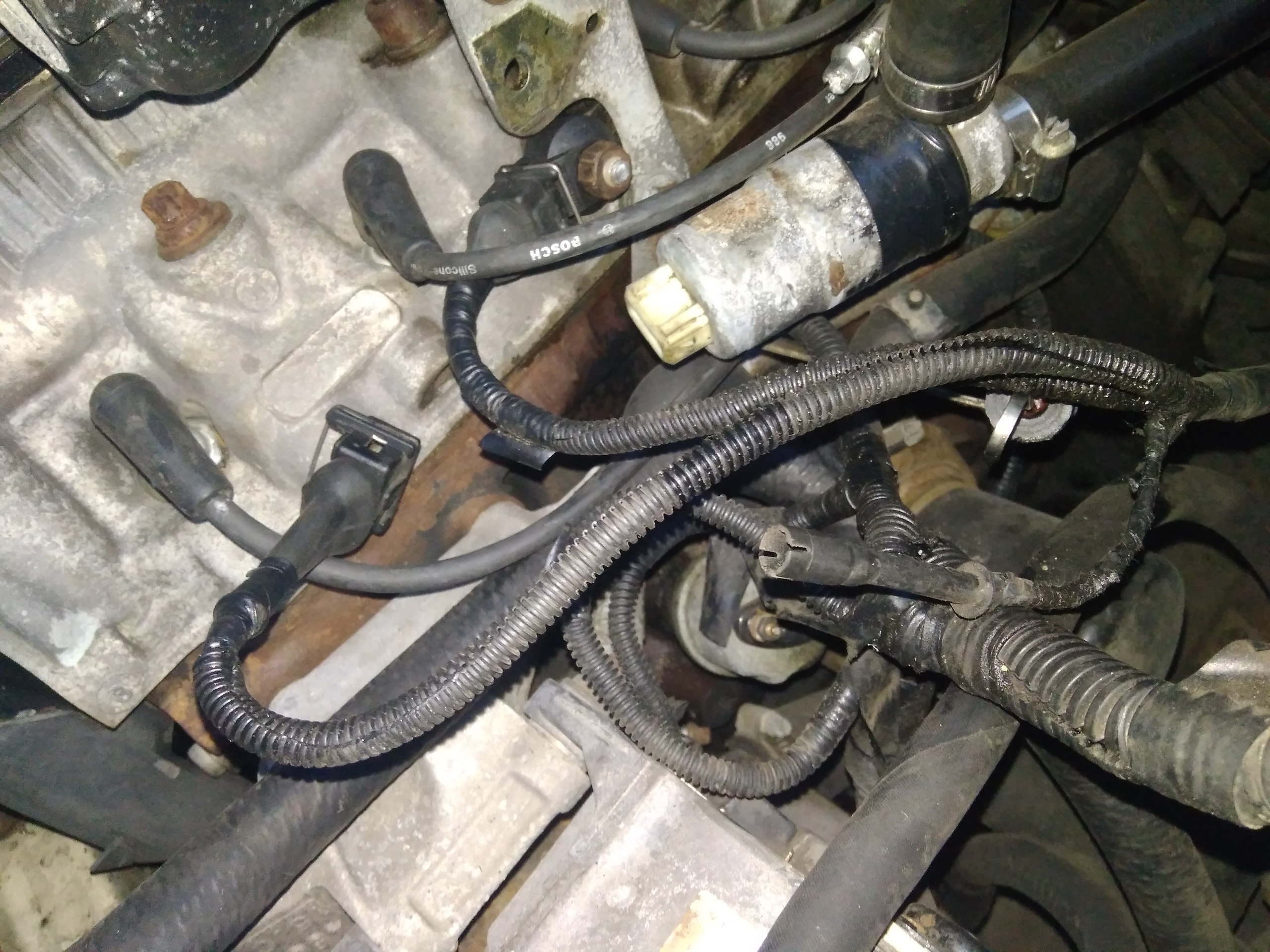

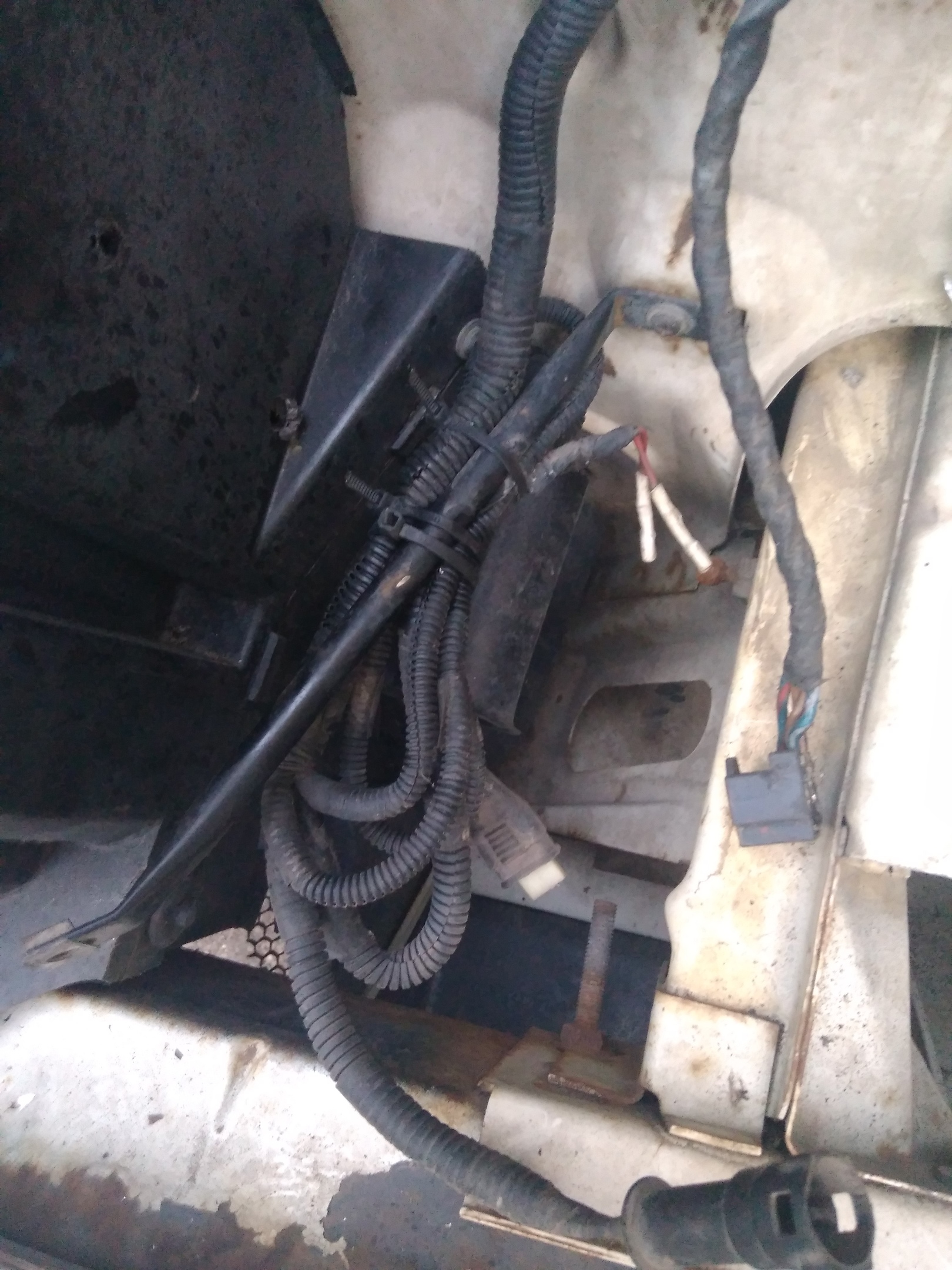

Ну и обнаружилась целая куча разъемов, которые не подключены, датчиков которые тупо отрезаны, и я понятия не имею, что куда идет, вообще не уверен, что смогу собрать все обратно)))

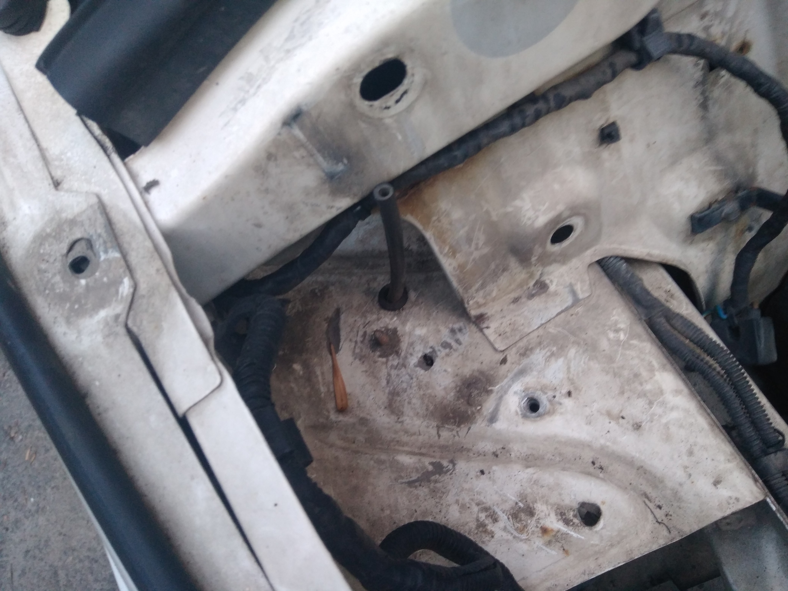

непонятный шланг идущий под крылом толи в салон, толи под капот, так и не разобрался...

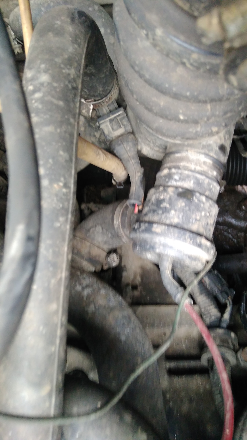

похоже на датчик температуры ОЖ но и в таком виде бортовой компьютер показывает этот параметр...

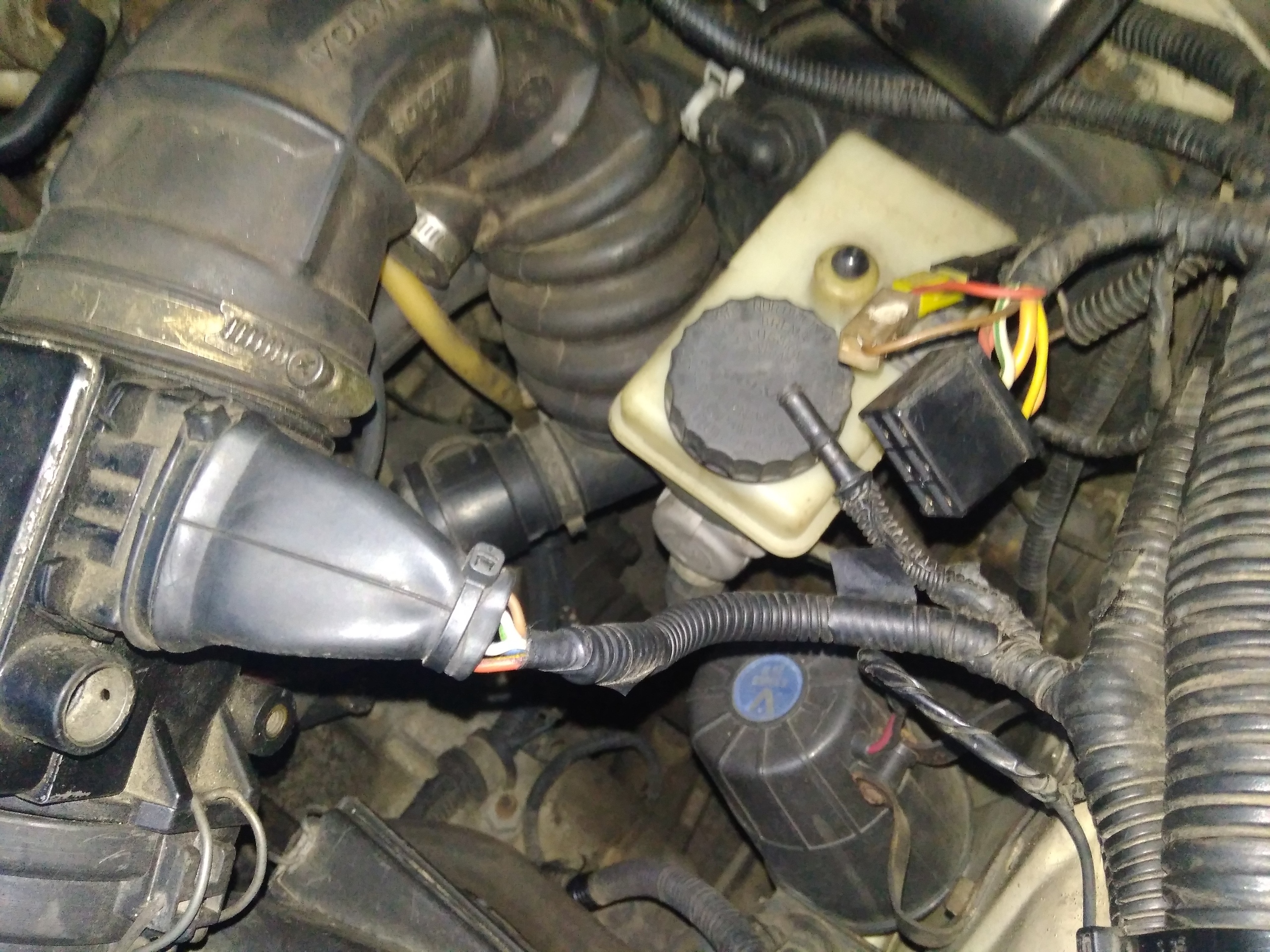

в одном жгуте с штекером на регулятор ХХ и датчик детонации идет какой то штекер, непонятно, куда его подключать...
похожий разъем по принципу папа-мама возле бачка тормозной жидкости, но они не дотянутся друг к другу
какой то датчик на топливной рейке тупо отрезан...
так же тупо отрезан датчик температуры картерных газов, если я правильно понял и это действительно он

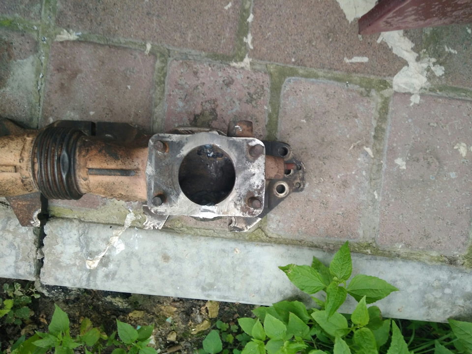

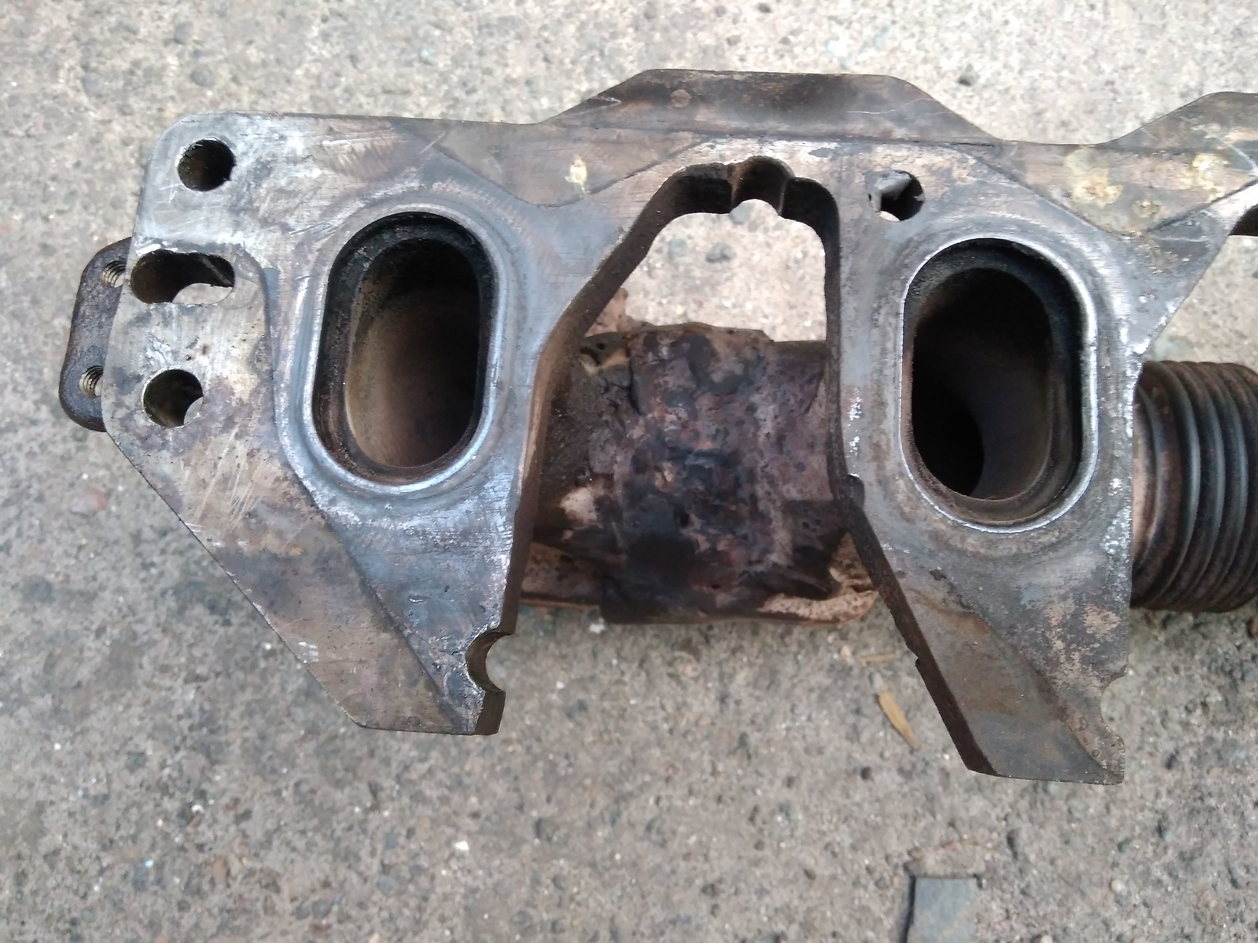

Сообщение White_Turbo » Пн июл 16, 2018 2:13 pm

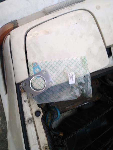

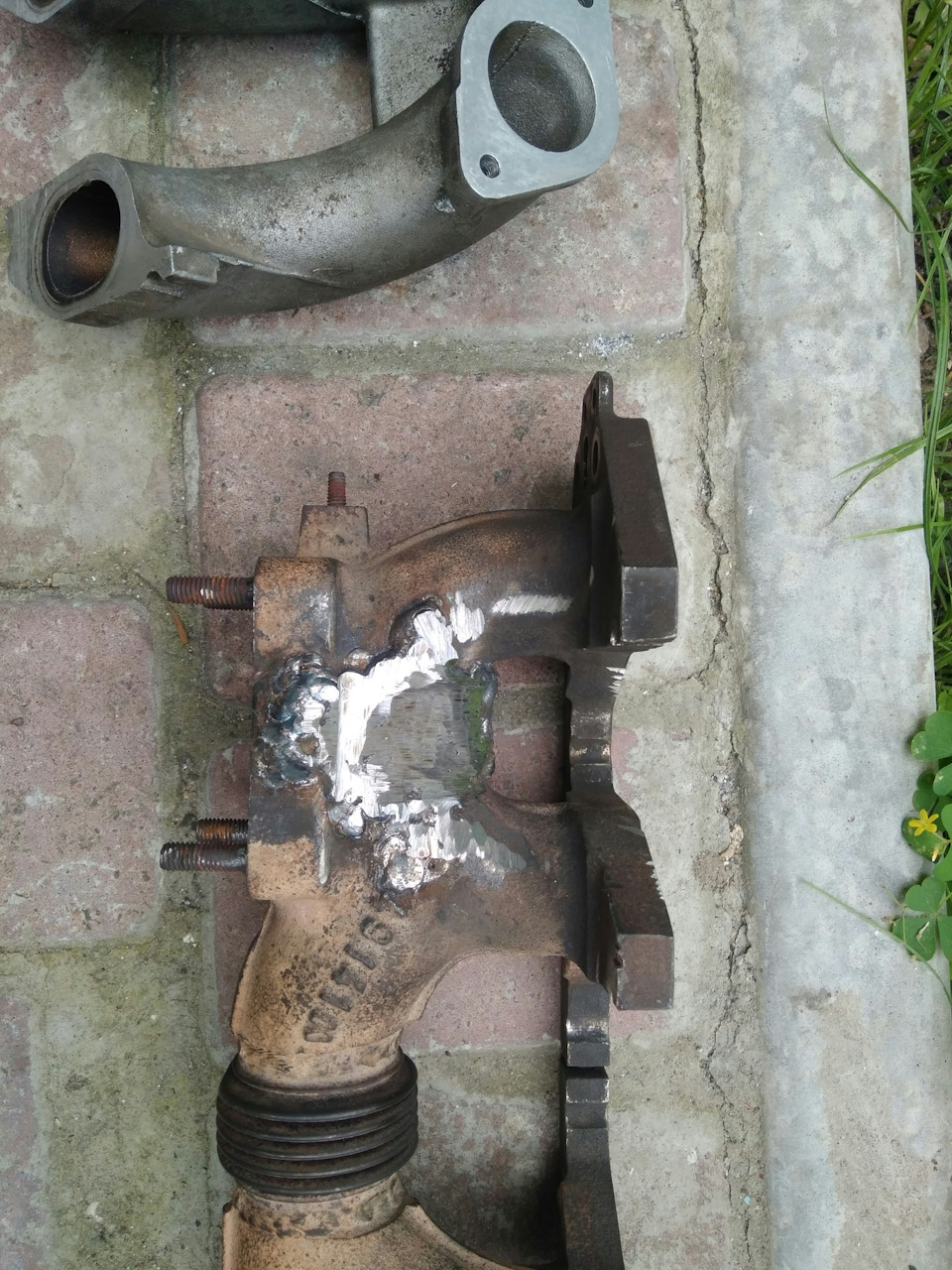

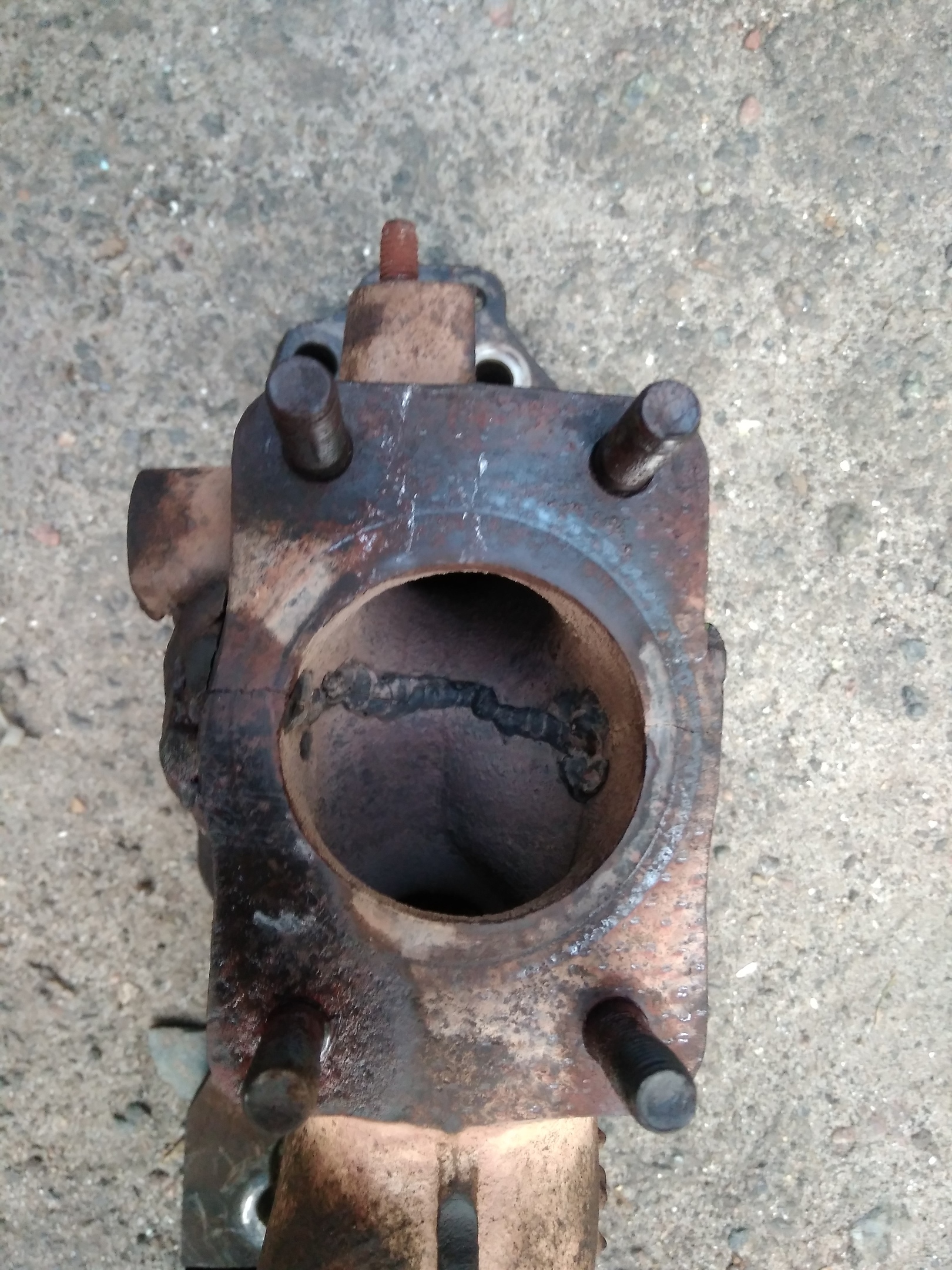

Машина скорее всего стала на прикол, так как нужно найти коллектор или заказывать у кого то всю выхлопную систему, даже не знаю что проще... Ну и судя по всему проблематично найти прокладки на турбину. Сегодня бегло поискал, все что есть-под заказ и каких то баснословных денег просят(( Может кто знает, от чего подойдет прокладки на турбу?
коллектор уже ремонтировался и очень похабно...
пациент скорее мертв чем жив...

Подскажите кто нибудь, от чего может подойти прокладка турбины? Колектор нашел, сегодня поеду забирать.

Сообщение White_Turbo » Чт фев 07, 2019 12:38 pm
С момента последней записи здесь, много чего произошло. Выпускной коллектор я тогда так и не нашел, отвёз сварщику и долго мучился, что бы убрать лишние остатки сварки, так как коллектор идет практически впритык с впускным.

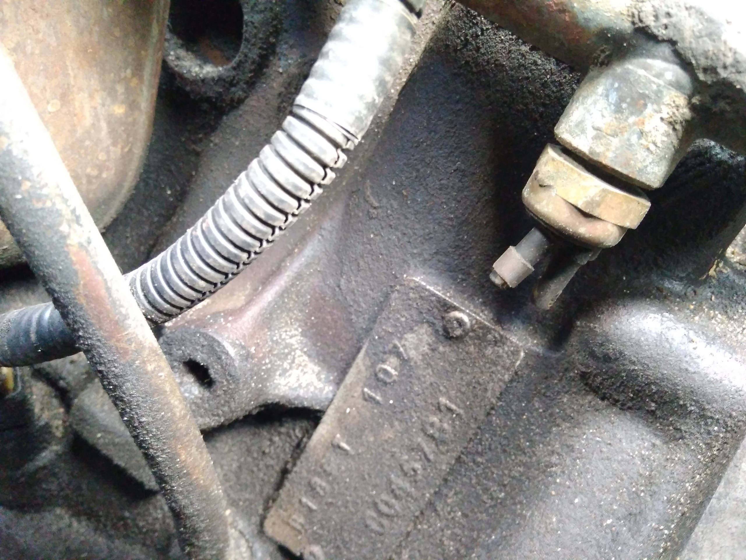

Прокладку турбины подобрал от какого то дизеля, вроде бы Берлинго, точно не помню, если кому то надо, на фото видно артикул.

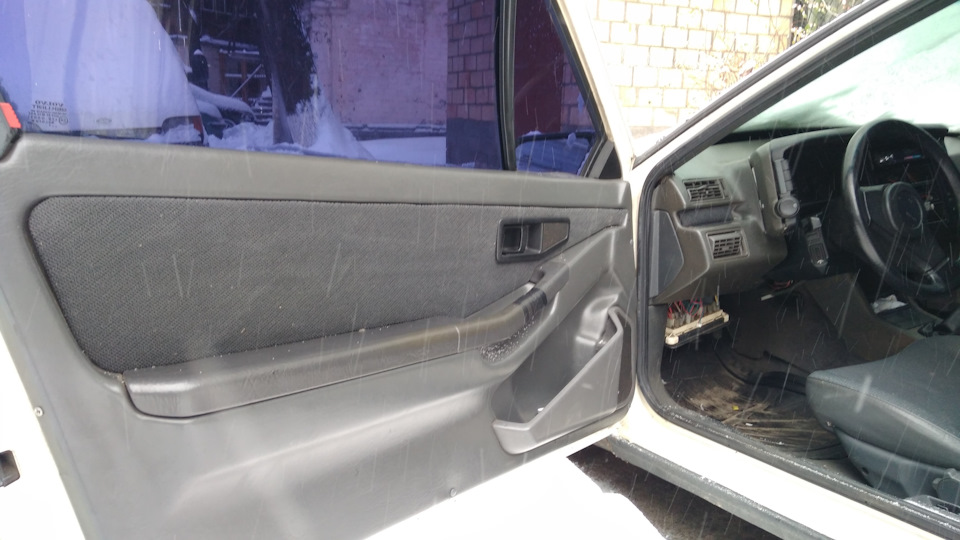

Так же немного поработал над интерьером, переделал крепления части торпеды, по убирал жуткий красный дермантин с дверных карт. Выглядит это примерно так:

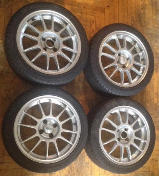

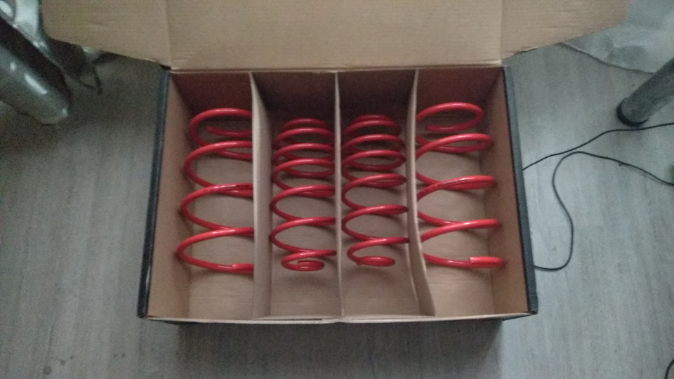

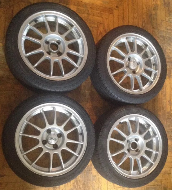

Ну и началась подготовка к весне. Купил тапочки 16" пружины с занижением - 40 нужно еще резину летнюю прикупить и доработать музыку. По технической части нужно пофиксить рулевую рейку и заменить насос ГУРа, гудит страшно, как будто Чубака сидит под капотом.

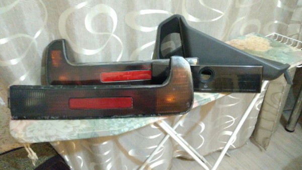

И еще немножко запчастей. Вещь крайне редкая и хрупкая. Задние фонари. Найти их в идеальном состоянии практически не реально, а если вдруг вам повезло и попался идеальный экземпляр, ценник составит 600+ евро. За задними фарами охотится наверное каждый владелец 480. Ну а я умудрился разбить свои картонной коробкой, просто уперся в фару и она треснула. Состояние конечно и так было ужасное, я их клеил, полировал, вскрывал лаком. Плюнул на это все и заказал под восстановление. Помимо фар заказал еще пластиковые боксы для дверей, сеточки для динамиков и центральную часть задних фонарей.

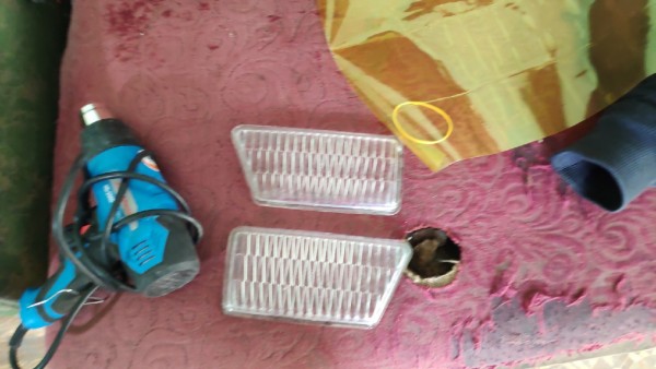

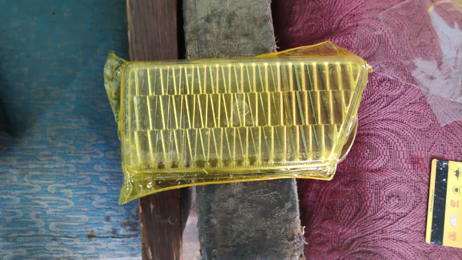

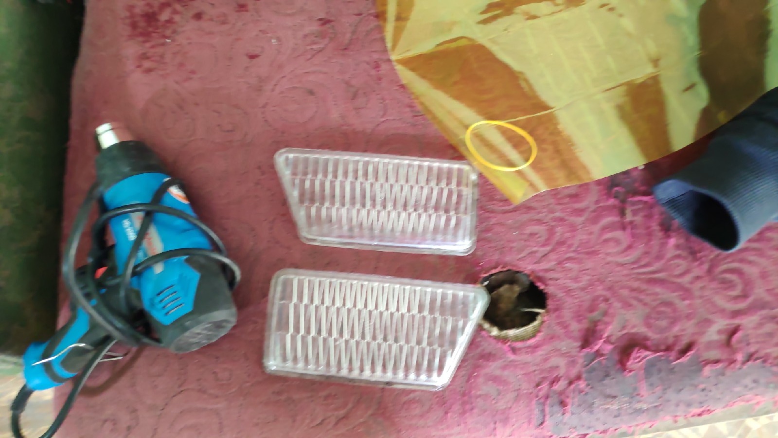

Из последнего. Купил оригинальные туманки Bosch поклеил желтой пленкой, результатом доволен) Функционал у противотуманок сомнительный, я не приверженец яркого слепящего всех и вся света, по этому использовать их буду скорее всего крайне редко. Когда только купил машину, был установлен китайский ксенон без линз и с обычными стеклами, выкинул это все дело, поставил лампочки Филипс +150% Рейс Вижн, остался очень доволен ими.
