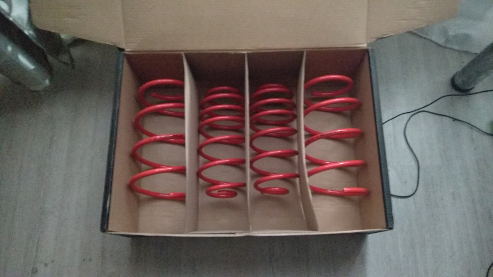

Ну и началась подготовка к весне. Купил тапочки 16" пружины с занижением - 40 нужно еще резину летнюю прикупить и доработать музыку. По технической части нужно пофиксить рулевую рейку и заменить насос ГУРа, гудит страшно, как будто Чубака сидит под капотом.
