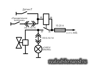

Выяснилось что схемы подключения релюх в цепь фар у меня нет, а есть лиш вот такая штуковина

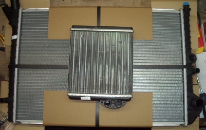

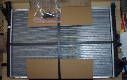

Сообщение Сергей Doc » Вт янв 18, 2011 2:19 pm
Наконец-то дошли ручки (точнее денежки :D ) до системы охлаждения. Гулять так гулять - заказал я оба радиатора (основной и печку); купил новый термостат, антифриз (концентрат) и водичку дистилированую; хотел ещё приобрести новый датчик включения вентилятора, но, после обыска гаража, оказалось что их у меня и так уже 4 (рабочие-нерабочие --- надо было разобратся).
На днях мой заказ приехал:
Люблю новые запчасти.... :D
Походил я вокруг да около своего авто, представил как я в очередной раз буду добиратся до печки чтоб её поменять и аж тоска меня взяла. Но надо было шо-то решать, а то скоро стану токсикоманом - все нюхают клей а я - антифриз :-D . В итоге печку поменял на одном дыхании. Сюрприз меня ждал при замене основного радиатора. Я не учёл что предыдущий был и тоньше, и короче (оригинал, но х.з. почему такой стоял тогда как по каталогу должен быть другой). В итоге много возни с патрубками (благо в гараже нашёл подходящие), с сигналами (много места там занимали - переустанавливал), с сигналкой (рупор тоже там стоял).

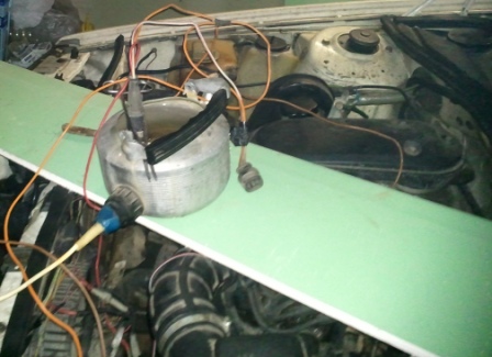

Да, ещё провозился с датчиком включения вентилятора. Как было сказано - их у меня 4 + один уже стоявший на авто. Стояла задача их проверить. В итоге соорудил я проверочний стенд :-D :
Опытным путём выбрал рабочий, поставил на место. За термостат помолчу - сюрпризов с установкой не было.
