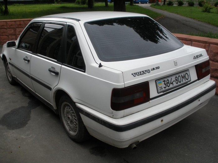

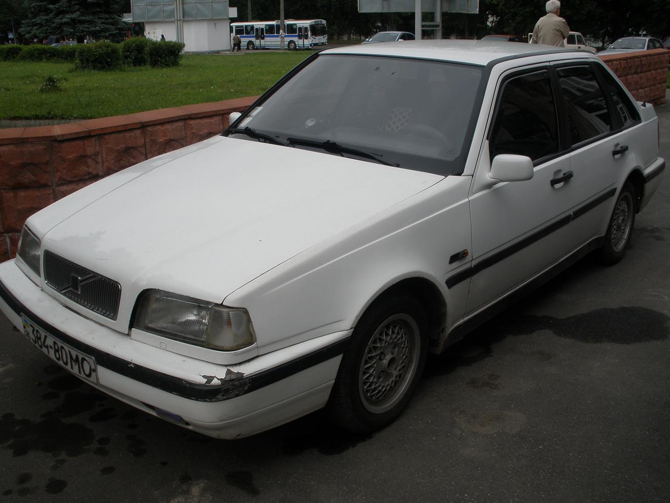

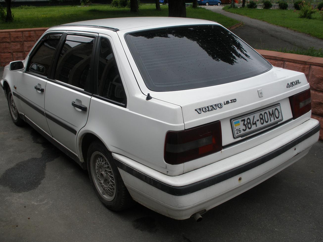

Повідомлення sachi » Чет липня 29, 2010 10:28 am
вот она. на фото видно,что работы еще много впереди

Повідомлення Aleksander » Чет липня 29, 2010 9:02 pm
Ну дык нормальная машинка!Симпотная подшаманишь трошки!И всё! ;)
