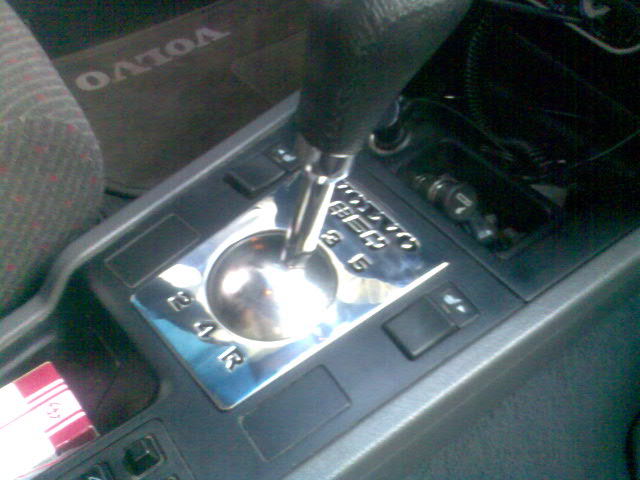

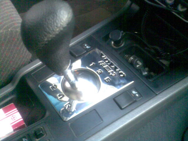

Повідомлення SoVa » Сер травня 30, 2012 10:40 pm
Вот и доделал, пока тоже полуфабрикат, но уже что-то
Реально хочу сделать ещё и подсветочки всех этих надписей.

Re: Volvo forever 850 GLE
Повідомлення Figura » Сер травня 30, 2012 10:45 pm
А как с вибрацией справился? Дороги у нас не совсем зеркальные. Не стучит эта полусфера о накладку?
Повідомлення SoVa » Сер травня 30, 2012 10:53 pm
Figura написав:А как с вибрацией справился? Дороги у нас не совсем зеркальные. Не стучит эта полусфера о накладку?
Абсолютно никаких лишних звуков, сфера упирается в хромированую трубку одетую на кулису и подпирается зафиксированой рукояткой, а снизу сфера подперта достаточно упругой пружиной. Причем трубка на кулисе сидит плотно благодаря уплотнению "фирменной" изолентой :D
Повідомлення Figura » Сер травня 30, 2012 11:01 pm
Тогда вопросов нет ;)
Повідомлення Сергей760 » Чет травня 31, 2012 4:14 pm
Классно получилось.Вот если усложнить чуток, как оно будет?
Повідомлення SoVa » Чет травня 31, 2012 5:56 pm
Сергей760 написав:Классно получилось.Вот если усложнить чуток, как оно будет?
Об этом тоже думал, но для такой конструкции нужно реально выше поднять уровень консоли.
Повідомлення vnukoff » Суб липня 07, 2012 1:54 pm
SoVa написав:Вот и доделал, пока тоже полуфабрикат, но уже что-то
Круто смотрится! Но было бы еще лучче если по ширине захватывало кнопки подогрева( типа на всю ширину консоли). Молодчага!!!!
Повідомлення SoVa » Чет серпня 02, 2012 5:58 pm
По ширине это конечно хорошо, но вот её зеркализм иногда играет зайчиками по глазам, а если это будет по всю ширину консоли - хавайся.

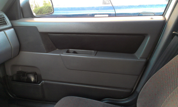

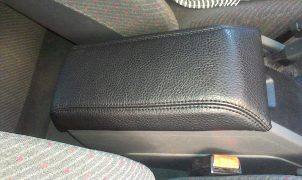

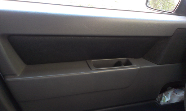

Повідомлення SoVa » Суб серпня 11, 2012 12:36 pm
Обновлены дверные вставки и подлокотник
Повідомлення Pasa0903 » Суб серпня 11, 2012 2:09 pm
Подлокотник супер!
Pasa0903
Повідомлення SoVa » Пон жовтня 01, 2012 6:23 pm
Pasa0903 написав:Подлокотник супер!
Это обшит стандартный подлокотник и дверные карты перетянуты.
Повідомлення Rom » Пон жовтня 01, 2012 7:06 pm
Скажи пожалуйста как так классно карты перетянул?
Повідомлень: 3221
Повідомлення Dr.V » Пон жовтня 01, 2012 9:52 pm
Rom написав:Скажи пожалуйста как так классно карты перетянул?
Ром, там на картах перетянуты только вставки.
Повідомлень: 865
Звідки: Миколаїв
Повідомлення SoVa » Вів жовтня 02, 2012 1:44 am
Dr.V написав:
Правильно поправил, очепятался я, перетянуты только вставки.
Повідомлення Rom » Вів жовтня 02, 2012 7:57 am
Ааа, понял.
