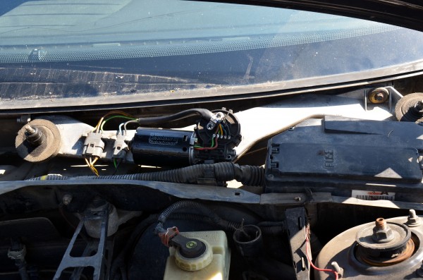

Поменял моторчик с тягами на дворники, старый отказался работать.

Re: Black Evil 850
Повідомлення idk » Суб квітня 11, 2015 6:35 pm
Сергей760 написав:Поменял моторчик с тягами на дворники, старый отказался работать.
И как обмен )?
Я про время замены.
Итог "радывает нас" ?
idk
Повідомлень: 837
Re: Black Evil 850
Повідомлення Сергей760 » Нед квітня 12, 2015 7:07 am
idk написав:
И как обмен )?
Я про время замены.
По сравнению что было небо и земля.

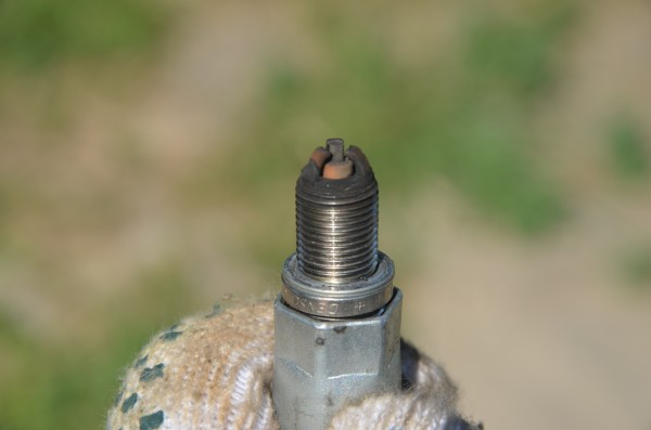

Ревизия свечей, еще походят.

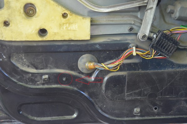

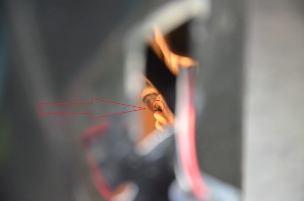

На днях случился глюк, перестали открываться с пульта сигналки багажник и все двери кроме водительской, но закрываются все, снимал на ночь клеммы, не помогло.Нарыл инструкцию по сигналке, не помогло.Погуглил форумы на эту тему и полез в водительскую дверь ближе к эл.замку и таки нашел проблему, не знаю каким образом вылетела пластмассовая защелка, которая держит жгут проводов, вот эта...
И механизмом стеклоподъемника протерло рукав и изоляцию при этом разорвав провод пополам.
Соединил разорванные провода и все заработало, может кому будет важно цвет провода был белый с красным пунктиром и вот еще вид с торца двери...
