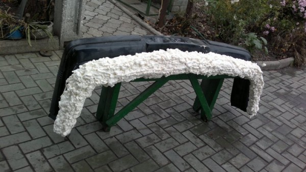

честно! уже сделал форму! вроде норм. но не R-ка( но похоже
а теперь просто некогда поехать на рынок и купить материал для следующего этапа! мешает робота и ище рас робота! и плюс холодно! в доме как то не хо ванять( а то семья может меня выгнать в гараж жить с бампером :-D а там холодно(
вот теперь и думаю! :drag:

Sergey 850)) написав:Сегодня узнал цены на материал!!
квадратный метр стекло волокна 60 грн.
Банка 1л. полиэфирная смола 80 грн.
шпакло 50 грн.
Ваня во первых ты по акуратнее с моим бампером, не поцарапай :-D
Во вторых, заедь на Курчатовский рынок, там правильная стеклоткань, т.е. готовая без парафина которую не надо обжигать даже стоит
80 ед по 8 гр. кв.метр
120 ед по 10 гр. метр
Бери стеклоткань и не парься со стекломатами, работать проще и чище да и расход полиэфирки гораздо меньше. Тебе 80-ки на четыре слоя хватит метра 3-4 с головой, т.е. аж 32 гр на нее ты потратишь. Полиэфирка 1л. за 80 гр. это очень хорошо (где нашел, мне самому надо ?)
Третие пена монтажная, это только каркас, т.е. болван для нанесения стеклопластика, потом ее даже убрать надо будет, а четыре слоя с перекрытием, это очень крепко получится. И еще наоборот клей большими кусками, так как ни странно будет прочней, конечно с перекрытием каждого солоя следующим по стыкам.
Шпаклюй первых два слоя т.е. до того как начнешь выводиь авто шпаклевкой, после того как все застынет приготовленной самим шпаклевкой, ее делаешь так берешь полиэфирку и в нее добавляешь простой муки из магазина для блинов и пирожков, до нужной тебе густоты, только подсыпай порциями. Мука впитывает в себя полиэфирку потом слипается, получается ооочень прочная фигня, и не надо ни какой микросферы, алюминевой пудры и даже древесной муки.
и посмотри на ю-тубе куча видео про пену и бампера и работы с поллиэфиркой
для начала http://www.youtube.com/watch?v=PC9Ikmek8aI

Повідомлення JakBil » Сер грудня 19, 2012 12:13 am
Начитнать надо было или с предварительно созданной формы из ДВП или из пенопласта, меньший был бы расход пены
http://www.youtube.com/watch?v=VSfmRsliy5o
Ну и это
http://www.youtube.com/watch?v=z9vXfCIIw_Y

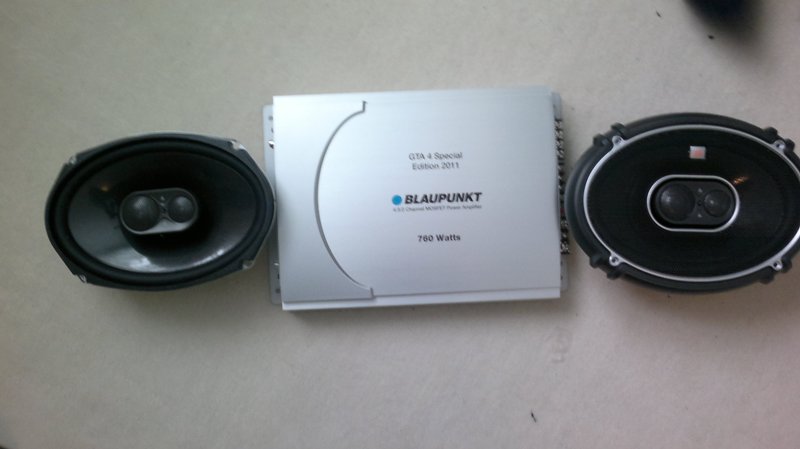

Повідомлення Sergey 850)) » Пон грудня 24, 2012 9:04 pm
вот новая обновочка! :idea:
уже установил вроде играет "чета"
Сегодня поеду настраивать усилок!
Повідомлень: 999

Повідомлення JakBil » Пон грудня 24, 2012 10:19 pm
Не мог у меня купить, точно такой лежит в упаковке новый.
Кстати нужна емкость хоть на пол фарада, хотя на 1 лучше, без нее так и будет играть "что то", низы не раскачиваться будут, а будет захлебываться сам усилок, отсюда и серьезные искажения звука пойдут.
Задача конденсатора в автозвуке - поддерживание напряжения бортовой сети на приемлемом уровне в моменты пиковых нагрузок сабвуфера.
Провал напряжения возникает из-за нескольких причин: единовременная большая нагрузка, неправильно рассчитанное сечение силового провода (увеличенное сопротивление и потери на участках цепи), недостаточность выделяемой мощности аккумулятором
http://www.autosecret.net/tuning/avtozv ... ondencator
http://bass-auto.ru/content/selection_o ... ents1.html
Кстати у меня есть вот такой (рисунок 4 Конденсатор с встроенным вольтметром.) по первой ссылке

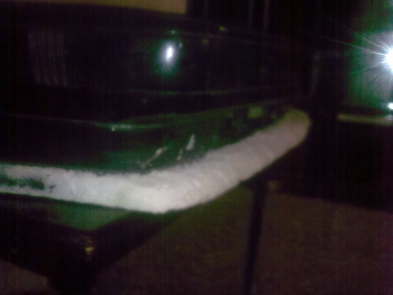

Повідомлення Sergey 850)) » Сер січня 09, 2013 5:14 pm
вот чуток Бампера! да я знаю за такое качество фото :oops:
Повідомлень: 999
Re: volvo 850 Dnepor
Повідомлення Sergey 850)) » Сер січня 09, 2013 5:17 pm
ну как? :drag:
Повідомлень: 999
Повідомлення @rus » Сер січня 09, 2013 6:36 pm
очень даже ничего :D
