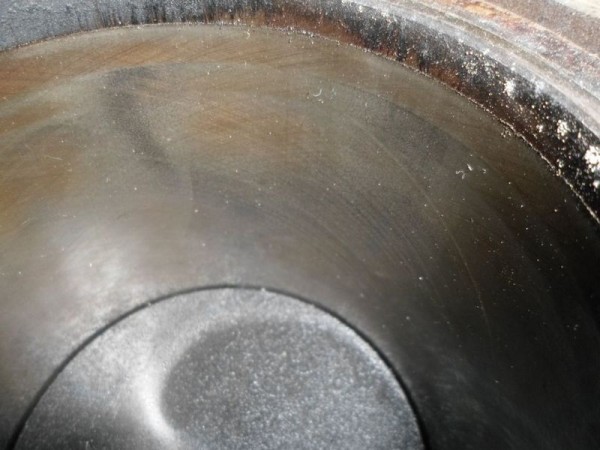

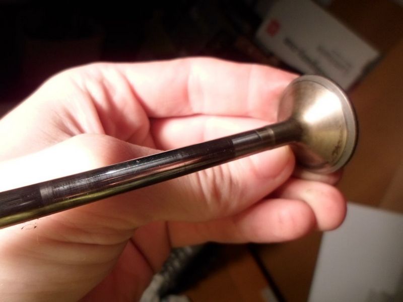

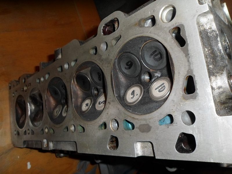

Это интересная история - во время ТО, заботливый механик заткнул дырку воздуховода из корпуса воздушного фильтра салфеточкой. Но забыл ее вытянуть, как оказалось значительно позже, после того, как я проверил топливную, почистил форсунки, поменял шпильку шкива коленвала и еще много чего, для того шоб выяснить, какого хрена дизель работает, как жопа. Вскрыли мотор, достали из 5 цилиндра остатки салфетки, и понеслась - какие-то ушлые чуваки уже туда лазили до меня, и почему-то решили, шо поршня в ВМТ не должны выступать над уровнем блока, а потому их нахрен отторцевали вровень(ну пофиг жеж, шо прокладка еще есть). А там уже по нарастающей - мотор вскрытый, надо бы поглядеть, шо и как. Шатуны оказались вразброс с разных моторов, обточеные на наждаке, шоп примерно соответствовать по весу и т.п. Но самое удивительное, шо при всем при этом мотор работал, и неплохо и претензий то у меня не было особых :) Разве шо небольшая вибрация на 2000 об/мин. Ну а в мотор залезли - уже значит надо делать по уму. Поршневая под замену, потомушо зоопарк, блок чуть расточили, кольца, клапана, вкладыши всякие и т.п. Он и щаз бегает где-то в Хмельницкой области :)

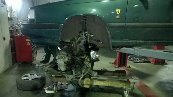

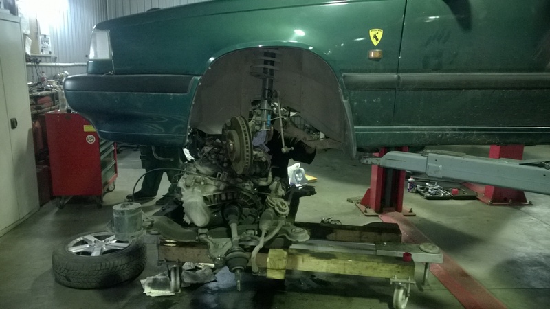

Собственно, я снова на колесах - мотор приехал от Коли из Житомира, по демократичной цене, оказался живым. Далее - масло, фильтры, масло в коробку, новый расходомер, ремень ГРМ, подшипник в муфту кондиционера (раз уж сняли, шоб два раза не бегать). Ну и вот, смотрю на поведение, расход жидкостей и т.п.

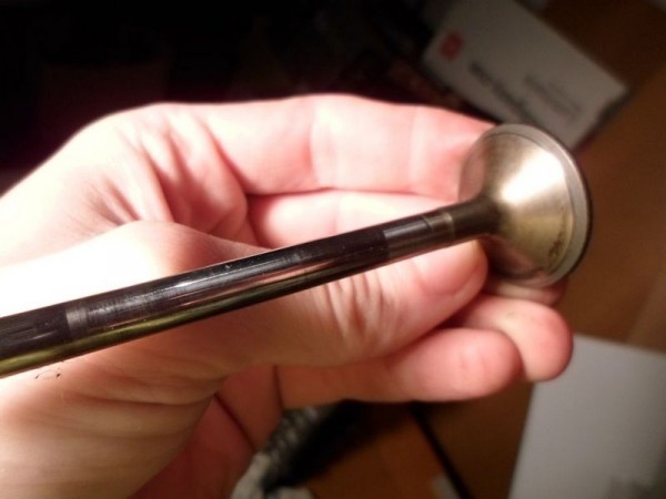

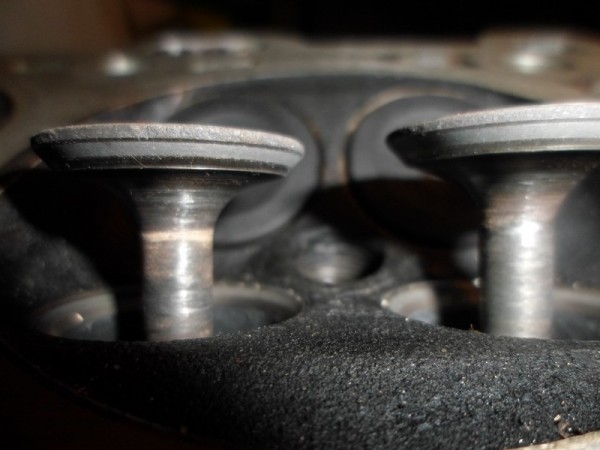

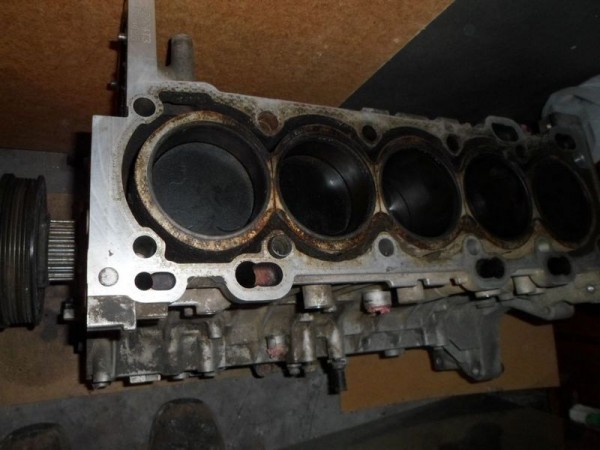

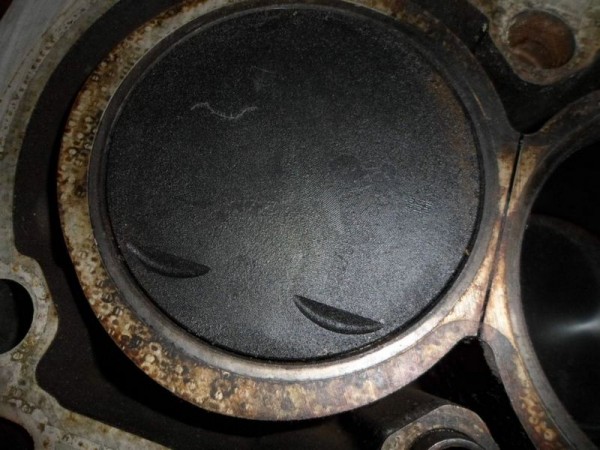

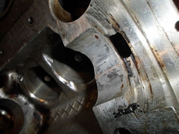

FanVolvo писал(а):A что с твоим? В ремонт нельзя было? Запихнул бы как я облегченное колено 2.4 и мозги на 241-ну и рвал бы мотики на светофорах
Шатун вылез через блок. Щаз голову снимаю, гляну, что там - живая или нет. Мотор такой же, как и был В5204Т. Насчет ремонта своего мотора - если б это основным видом моей деятельности, наверное б ввязался - блок новый коленвал и т.п. Но, работа с 9 до 18, отсутствие гаража и присутствие задач по внутренней отделке мансарды поглощают все возможные ресурсы - и время и деньги :)
А потому машина используется исключительно для перемещения из пункта А в пункт Б, и только изредка, между Подгородним и Новомосковском удается наступить на клавишу вволю :) Но там ехать даже на приличной скорости 2 минуты :( , а шо уж говорить про неприличную
