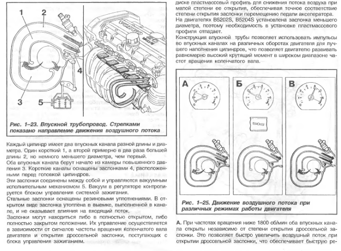

Блин шо за заслонки в коллекторе?нквьеду хоть убей...

ivan@m написав::o :o возьму коллектор погляжу. спс никада незнал
такие коллектора только у тех кто грешил в прошлой жизни.все остальные находят в себе силы скинуть гнет этого проклятия и поставить нормальный впуск.а все угнетенные настойчиво продолжают ебать мозг окружающим со словами почему моя машина не едит?!
Есть в этих словах истина... ибо грешен я, Отец Алежон. [Далее следует долгая исповедь со слезами :sad: ]
Тем временем по голове бегает мысль: "Но ведь сделали его за каким-то хером!" и не покидает желание привести все в рабочее состояние.

для экономии.жрет как 10 клапанов и едит так же

Эти коллектора вродибы ставились на 10-ти клапанники.Каким-то макаром он оказался на т5-ом у меня.Поменял на родной и .......

Руководство по эксплуатации, техобслуживанию и ремонту автомобилей VOLVO 850 написав:"Конструкция впускной трубы позволяет использовать импульсы во впускных каналах на различных оборотах двигателя для лучшего наполнения цилиндров, что позволяет двигателю развивать равномерно высокий крутящий момент в широком диапазоне частот вращения коленчатого вала."
Но пусть будет для экономии.
volvoff написав:Эти коллектора вродибы ставились на 10-ти клапанники.Каким-то макаром он оказался на т5-ом у меня.Поменял на родной и .......
Как раз на 10-ти клапанной у меня такого не было.

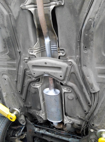

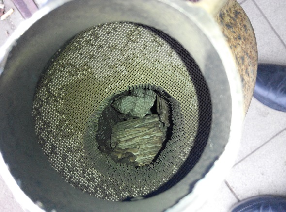

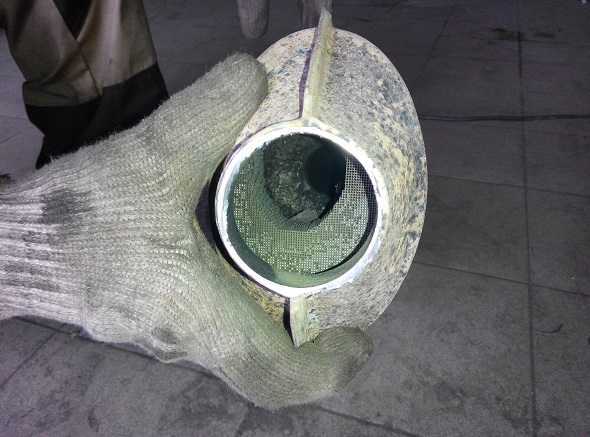

Сегодня глянул в катализатор и познал мрак
В результате вложения 600 грн получил вот это:

Повідомлення booster » Сер жовтня 08, 2014 12:24 am
Похоже пчелам разваляли гнездо..
