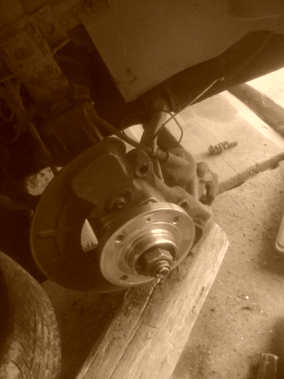

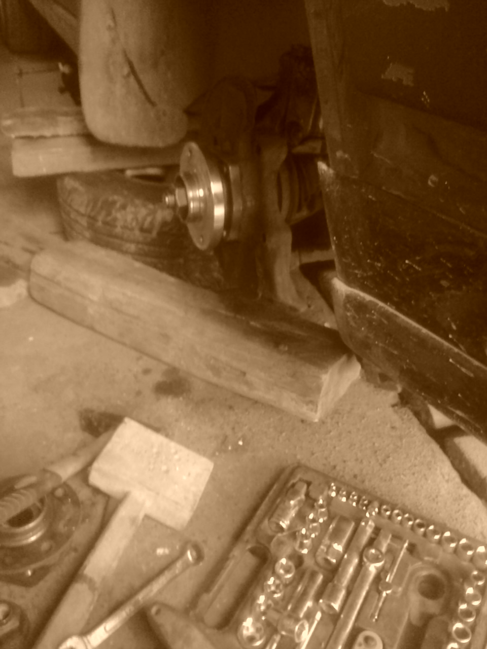

Повідомлення Игорь74 » Нед жовтня 05, 2014 6:51 pm
Повідомлень: 1634
Звідки: УКРАИНА Харьков
Re: Мой самолет 850,2,5,20 клапанов
Повідомлення nikolajs » Нед жовтня 05, 2014 7:01 pm
Так ты эту пару забрал? Если да, то молодец. Я тебе цену свою давал, но у меня одна только ступица. А это редкость!
Повідомлення Игорь74 » Нед жовтня 19, 2014 8:40 am
Час делов...и долгожданная тишина...
Головку на 36 пришлось покупать за 100 рублев
Повідомлень: 1634
Повідомлення nikolajs » Нед жовтня 19, 2014 9:37 am
И это правильно!

Повідомлення Игорь74 » Суб листопада 08, 2014 1:54 am
После замены ступицы як бабка пошептала,тишина,сзади правда,с лева штото постукивает,будем посмотреть.

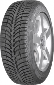

Блин,забыл,еще переобулся назиму,кстати нашел за 140 у нас на Песочине
из ощущений-машина пошла намного мягче,всетаки зимняя резина покомфортней будет,если честно-резина ни очем,да выгребал везде той зимой,ну а так...звезд с неба не хватает,не рекомендую
