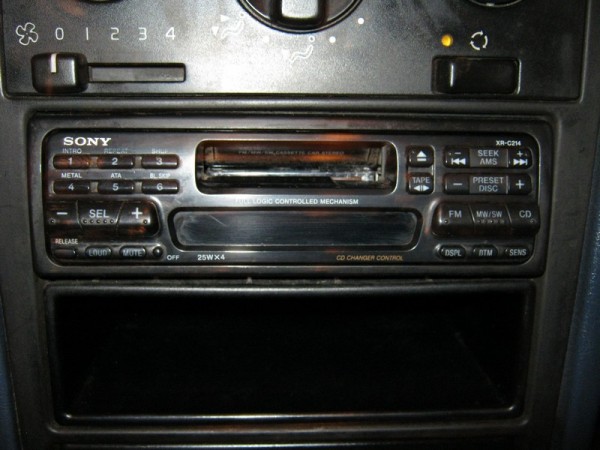

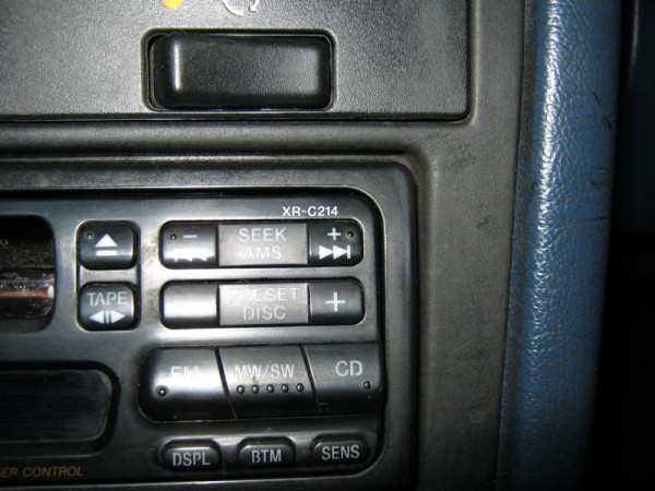

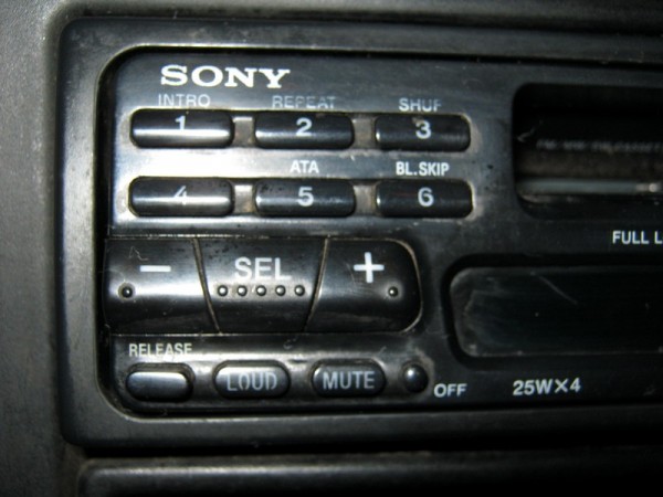

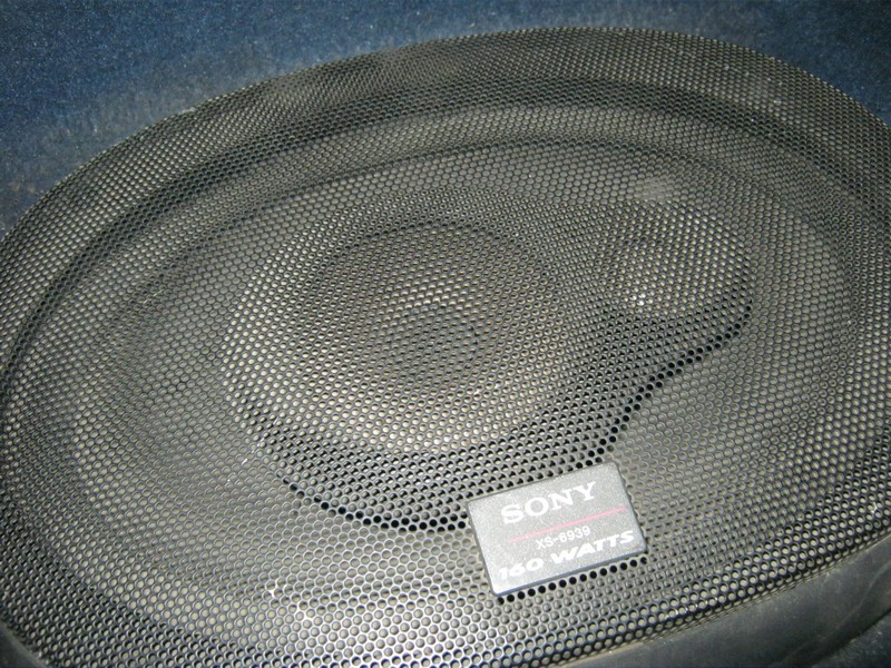

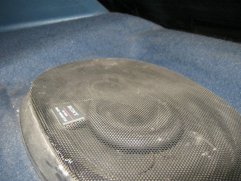

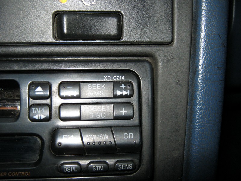

Короче сегодня у меня гараж дэй. Ну что было за последнее время и за сегодня сделано. Поменял все 4 резинки глушака. Вопрос такой - на 10 клапанов катализатор есть? Или там резонатор. Вопрос тупой на 99% но тем не менее. Потом поменял фиксатор двери водительской. Минут за 30 все делается. Но то ли я его зря смазал, то ли он уставший, практически не работает. И он со шпильками, а у меня родные с болтами... Оказалось, петля была просто вырвана, такое впечатление, что сдавали задом при открытой двери и зацепились углом... верхний угол двери подкрашен и вот вырван фиксатор. Причем так, что и металл в двери порвало. Ну я подложил шайбу, пока поездит. Обнаружил в двери бирку 29.09.1995 - по ходу день рождения моей машины :) Пытался понять где разьем датчика АБС заднего колеса... безрезультатно :) Нужно было колесо снимать, было впадло так. Нашел блок контактов в багажнике в в нише слева, он сухой и контакты в порядке. Оборванный провод на антене подсоединил, она зажужжала и перестала... ХЗ. Короче, нужно разбираться с АБС. Щас буду в Вадисе искать картинки.
Шо ще? А как снять сетку динамика на торпеде? А то у меня один динамик отходит. И очень удивлен как дубасит старая Сонька. У меня стоит кассетная Сонька и сзади овалы Сони, дубасят так, шо мама не горюй. Даже менять не хочется. Есть идея подключить CD чейнждер. Единственный ее глюк, кассетник все время авторевирсом клацает. Кто чинит?

От такая музыка у меня :) У кого чейнджер есть?

Во! И у меня похожие сониковские овалы в заднюю полку врезаны. Для этого предыдущие хозяева даже железо попилили, чтоб динамики в багажник вылазили.

Дэн, так они валят шо дурные! Не рипят не срипят... звук чистый. Да и прикольно мне кассетник починить. У меня кассет куча. И им лет, лет...
