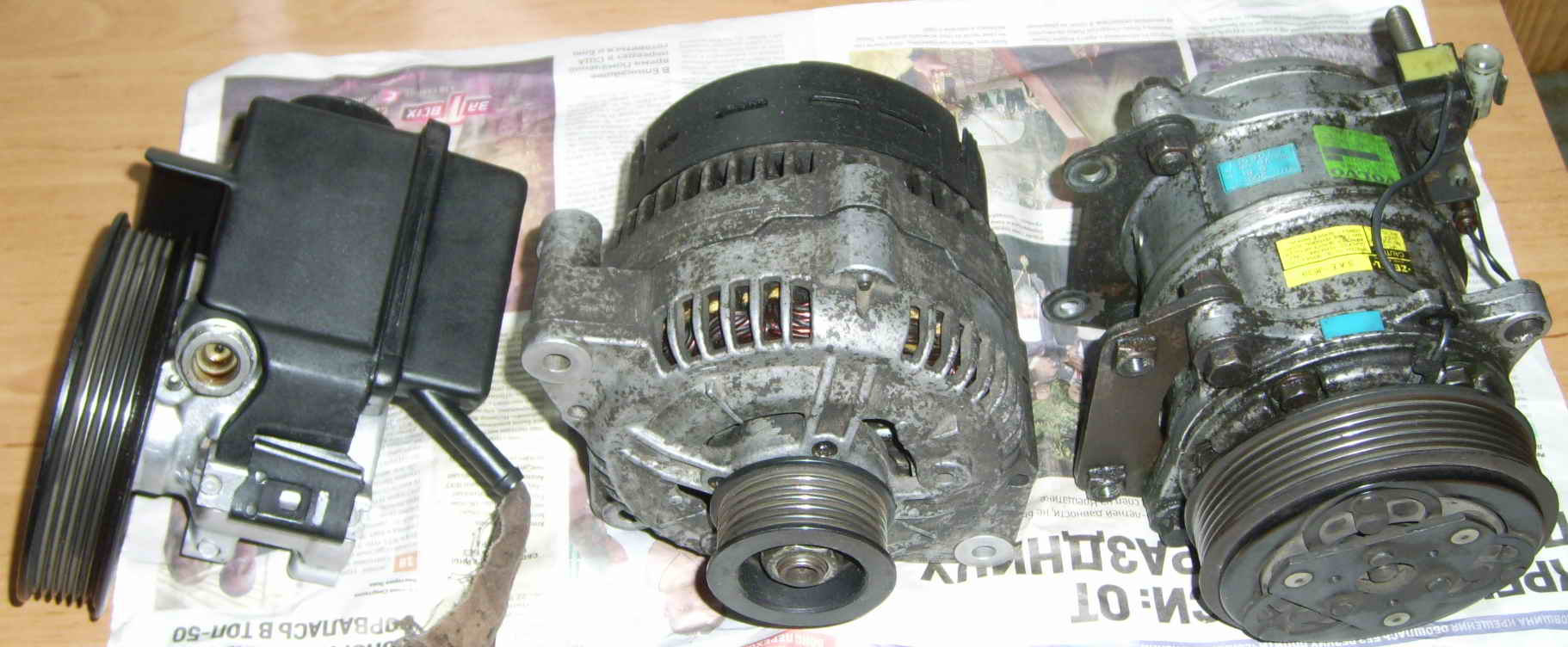

Только что снял генератор... :viking: :viking: :moil: :viking: :viking: :viking: :roulette:
Словарный запас зашкаливает за пять этажей.
Принес домой, щаз поужинаю и, возможно, постараюсь вскрыть.
З.Ы. Смотрю на шикарно доступный компрессор кондиционера и думаю, а не снять ли его за компанию и не отвезти ли на диагностику и замену подшипников? Ибо ещё раз снимать насос ГУР и гену, чтобы до него добраться - я не выдержу... :roulette:

Повідомлення lexa » Суб жовтня 19, 2013 6:12 pm
В двух словах последовательность снятия гены
Повідомлень: 4442
Re: Бортовик Volvo 850 GL
Повідомлення TREKKIN » Суб жовтня 19, 2013 6:23 pm
lexa написав:В двух словах последовательность снятия гены
Подошел-снял. :P
Повідомлень: 3111
Повідомлення Diringer » Суб жовтня 19, 2013 7:08 pm
TREKKIN написав:
Подошел-снял. :P
Ну, в общем то, действительно, где то так... :D
А если в двух словах:
1. Отсасываешь масло из бачка ГУР, откидываешь обратку, затыкаешь бачёк, шланг на обратку, заводишь пихло и сливаешь бОльшую часть АТF в баночку.
2. Откидываешь минус от аккума, снимаешь мозги вместе с коробкой, бачок охлаждайки заводишь за блок.
3. Берешь торцевой на 12, S-образный накидной 12х13, откручиваешь и снимаешь: а) натяжитель поликлина; б) насос ГУР-а; в) паразитный ролик; г) все гайки и шпильки, которые видишь на этой чертовой планке...
4. Откручиваешь плюс от генератора, тупо смотришь на него и думаешь "Иули ты, падла, не снимаешься, если я от тебя уже все винты попооткручивал?"
5. Лезешь рукой справа от генератора и чуть выше и глубже внутреннего болта крепления компрессора нащупываешь практически незаметную головку на 12 от шпильки, соединяющей генератор с крепежной пластиной и каким то там наплывом. Берешь S-образный накидной ключ и на ощуп в КРАЙНЕ узком пространстве накидываешь его на эту головку, сдергиваешь её, а затем, когда она уже пошла, засунув в это узкое и колючее очко руку, выкручиваешь пальцами шпильку, нежно покачивая генератор :roulette: :moil: :roulette:
З.Ы. Прелести снятия насоса ГУР без снятия верхнего шланга охлаждайки я умолчу...

Повідомлення Diringer » Нед жовтня 20, 2013 6:55 pm
Не дождавшись завтра, разобрал со второй попытки генератор. Подкова там, как я понял, просто так не снимается, поэтому оставил её на статоре вместе с обмотками - замене подшипников это не мешает. Три часа отмывал части генератора в соляре от масла и грязи - жидкую я мягкую фракции отмыл, а вот засохшее и застарелое масло ни соляра, ни калоша не берет :( . Оставил статор сохнуть в гараже до завтра...

Повідомлення Diringer » Пон жовтня 21, 2013 5:38 pm
Генератор собран, подшипники поменяны (ну и по мелочи там профилактика всякая). 6303 спереди и 6203 сзади.
Завтра планирую открутить компрессор. Не охота, система заправлена, но... видимо таки нужно... :(

Повідомлення Diringer » Сер жовтня 23, 2013 6:48 pm
На Лоске 7-й ряд ближе к началу слева. Мужичок торгует сертифицированно продукцией Q8. Его сын торгует в 5-м ряду посредине. Координаты мужичка, среди прочих, дали в "Восток-Инвесторе" (http://q8oils.com.ua/rus/contacts), официальном импортере Q8 в Украину.
З.Ы. В предыдущие годы ассортимент Q8 был только у них. А в этом пол Лоска Q8 завалено и цены такие же :o Меня лично это стремает... :shock:
З.З.Ы. Снял компрессор. Пол машины теперь зеленые :? Отвез в МастерСервис, продиагностировали. Сказали, шо давит 2.5 атмосферы - норма, но гуди, как трактор. Подшипник под замену и вскрывать и думать, что делать с кривой шайбой... Да, и на последок поинтересовались, с какого именно грузовика я этот компрессор снял? Сильно удивились, когда узнали, что с седана :-D

Натюрморт :-P
Сегодня уже инсталлировал на место. А завтра , надеюсь, приедет ремешок поликлина и посмотрим, -морт или нет :D
