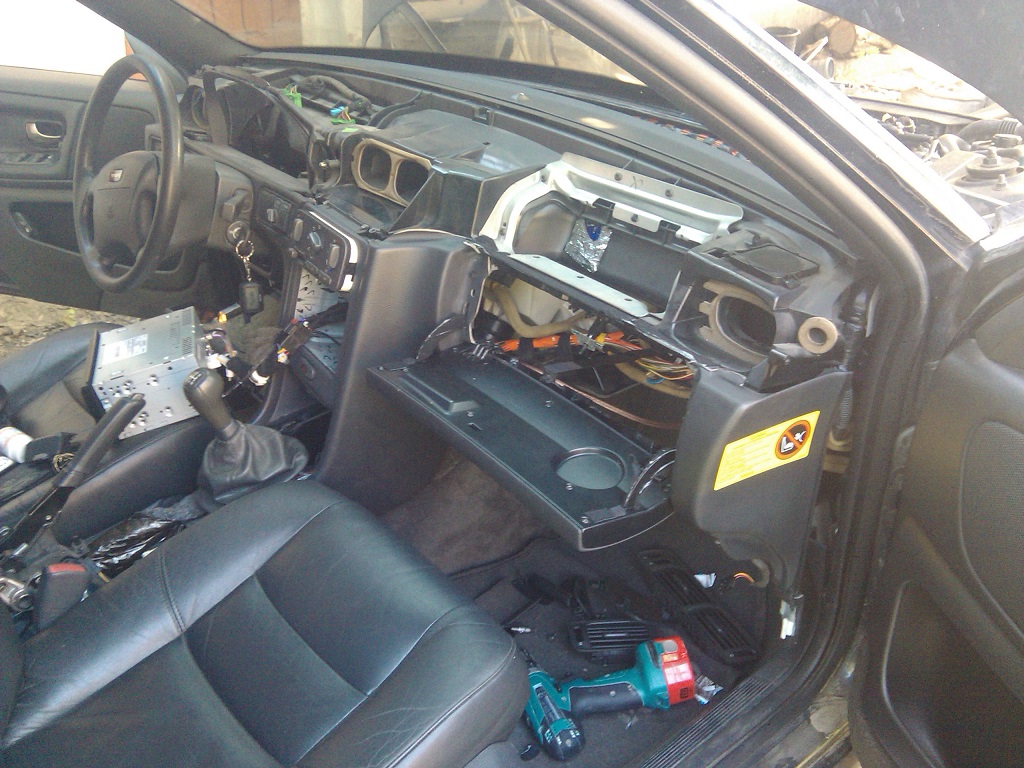

разобрал нахрен всю торпеду( ну достало меня это долбанное поскрипывание!) оказалось там откручено, там недокручено, там крепление сломано.... в общем как всегда. все сделал и ураааааа!!! не скрипит!

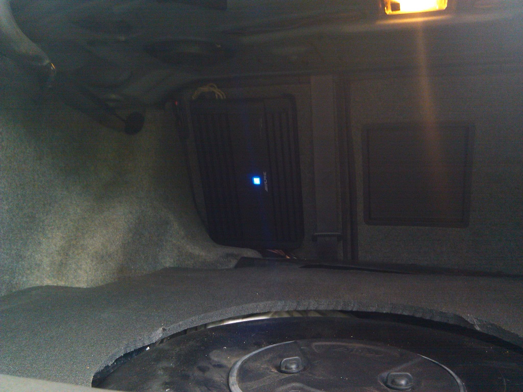

Далее было решено домутить дела с усилителем, кинулся, а лепить его не так уж и просто..... там не влазит, там затруднит доступ, там некак подвести провода... капец. в общем было решено прикрутить к меньшей половинке сидения заднего, ее я ниразу еще не складывал - пожертвуем. конденсатор прилипить некуда - слишком большой падла, буду продавать и брать меньше. Усилок играет красиво конечно.... мощности выше крыши. На саб пока меня не накрывает и так хватает звука, так что все круто, я доволен.

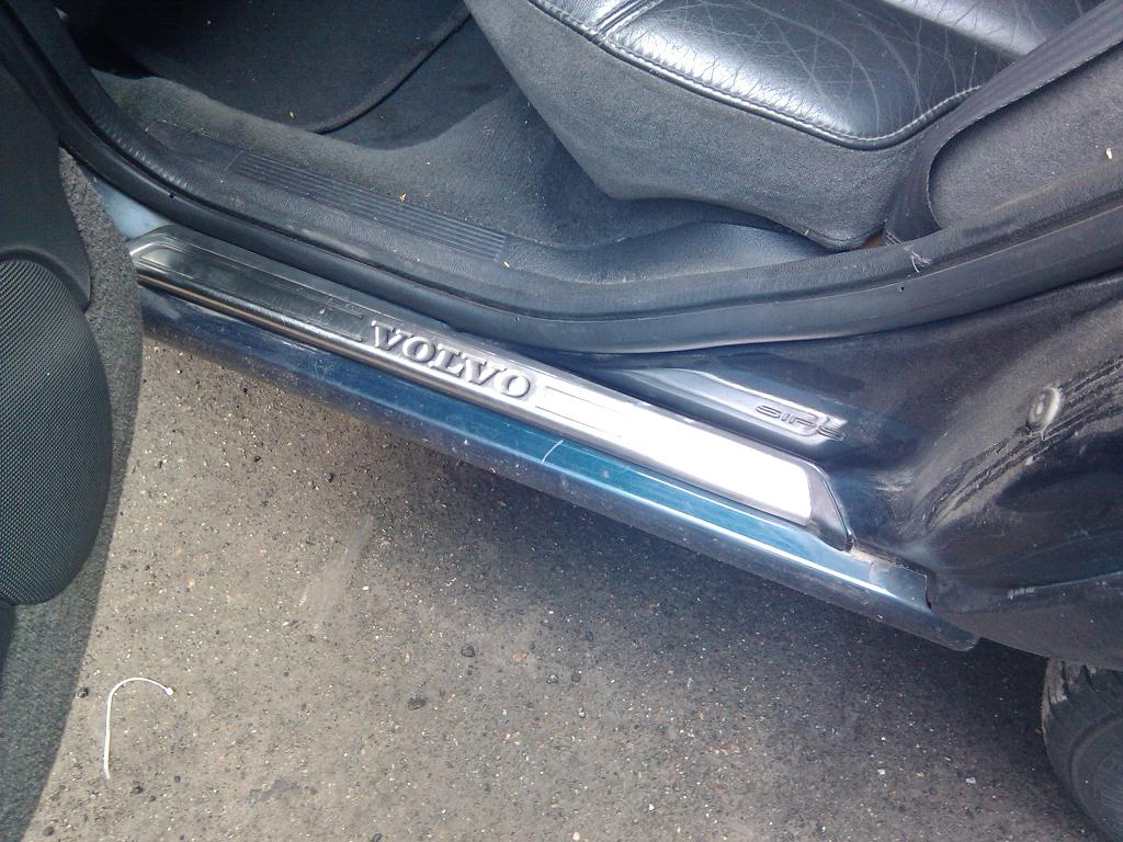

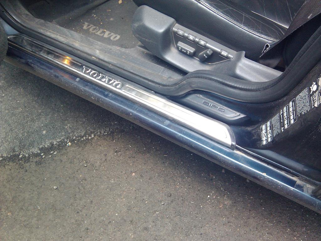

Купил решетку радиатора, накладки на пороги, 4 болта колесных. бюджет 400грн

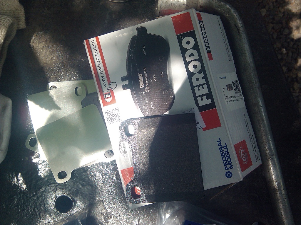

задние колодки Феродо - 180грн

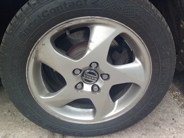

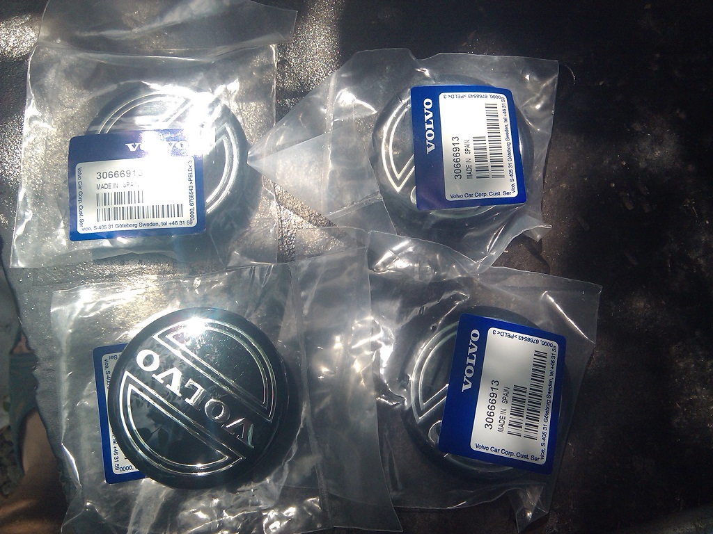

колпачки на диски - 224грн -4шт ( сам не покупал, одна девушка решила сделать мне приятно нетрадиционным способом) теперь красота, только диски бы еще привести в порядок.

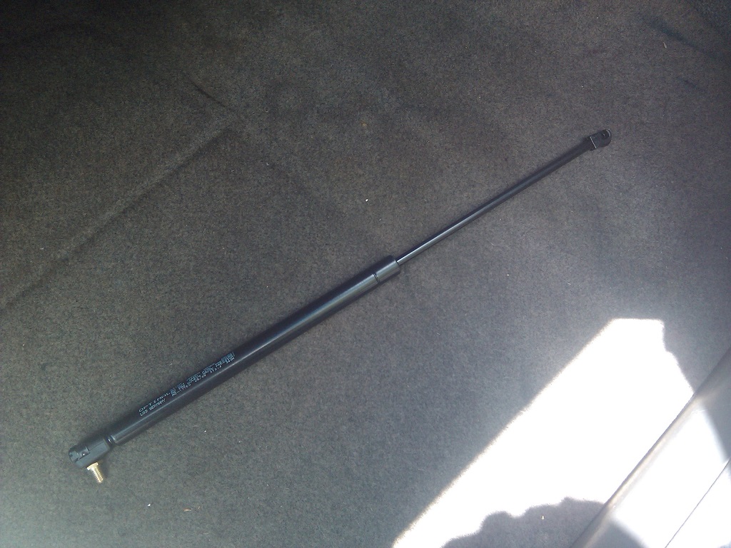

и один аморт багажника для авто со спойлером - Оптимал - 40грн(ухватил на экзисте пока был по такой цене)
у меня ведь скоро будет спойлер, вернее он уже есть, но пока не установлен)))
с заменой колодок не прошло всё гладко, один из поршней с левой стороны прихватило немного ржавчиной, пришлось выдавливать....всё это дело полировать и собирать обратно. с другой стороны всё отлично.
пыльнички целые - откуда ржа непонятно. ну да и ладно, всё теперь ок!

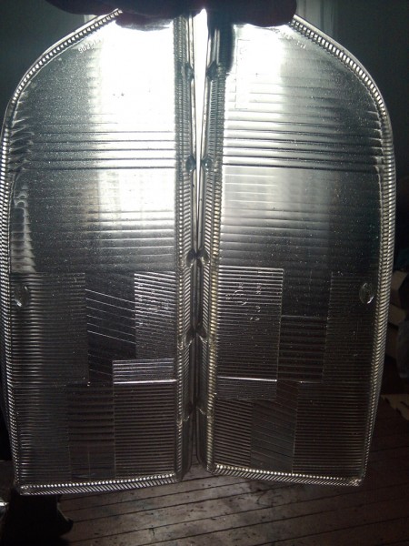

так же полирнул стекла фар немного... а то запиляные были дворничками шо капец, аж полукруги видно было.
на фотке не оч видно разницу, но слева не полированное, а справа полированное
там всё еще сложнее!
наждачки
80
120
240
400
600
800
1000
1500
затем всё те же пасты
