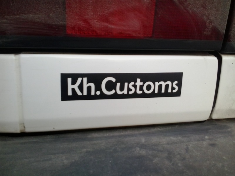

Фух, забрал. Пока полет нормальный. Сама по себе потухла лямбда... Зато градусник показывает херню какую-то :)
Теперь тачка прокачана :wizard:

Сообщение AndreyKa » Ср мар 26, 2014 8:52 pm
подождика-подождика, если ты налепил такую наклейку, то у тебя должен быть каталог фоток по полной переборке авто, покраске и установки тюнинга :-D

Тсссс.... это только начало!
