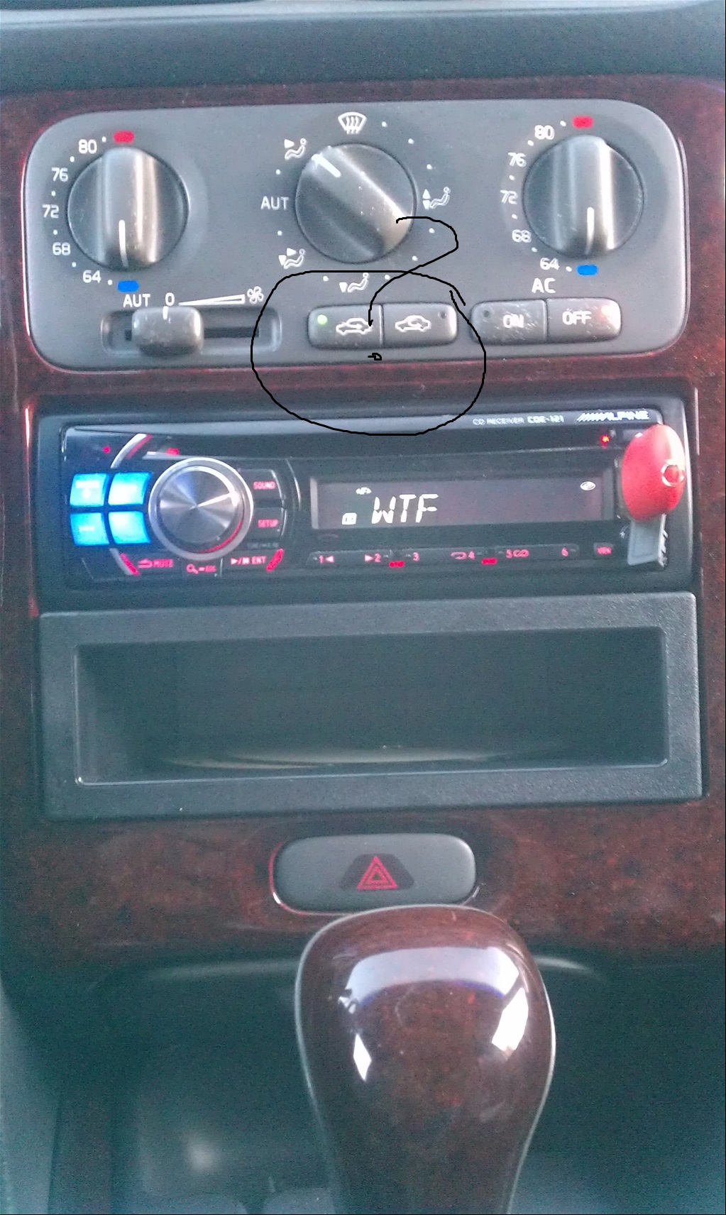

передние стёкла потеют капец! шо делать? 8-)
з.ы. фильтр салон поменял
Саня_850
Повідомлень: 224
Звідки: Донецк
Автомобиль: s70 t5
Re: итого 70 т5
Повідомлення Sergey 850)) » Сер листопада 05, 2014 11:30 am
Саня_850 написав:передние стёкла потеют капец! шо делать? 8-)
может быть шо потек радиатор печки :( легкий запох сладкий есть в салоне??, и стекла не жырные хорошо вытереться тряпкой?
Повідомлень: 999
Re: итого 70 т5
Повідомлення Саня_850 » Сер листопада 05, 2014 11:41 am
Sergey 850)) написав:
да за радиатор я знаю)) вроде всё норм.
думаю чем бы антизапотивач оттереть чтобы наверняка? а то с ним только хуже стало
Саня_850
Повідомлень: 224
Звідки: Донецк
Автомобиль: s70 t5
Re: итого 70 т5
Повідомлення Игорь74 » Сер листопада 05, 2014 1:43 pm
Мржет забор воздуха идет из салона,а не с наружи?
Повідомлень: 1634
Звідки: УКРАИНА Харьков
Re: итого 70 т5
Повідомлення Саня_850 » Сер листопада 05, 2014 2:05 pm
не ну вы меня прям за детсад принимаете :-D
з.ы. у меня когда на стекло направлено климат автоматически переключается на забор воздух извне.
Саня_850
Повідомлень: 224
Звідки: Донецк
Автомобиль: s70 t5
Re: итого 70 т5
Повідомлення mserg » Сер листопада 05, 2014 2:39 pm
Вообще-то на обдув стекла автоматически включается кондиционер. Не?
mserg
Повідомлень: 250
Автомобиль: Volvo 850 2.0 T5
Re: итого 70 т5
Повідомлення Алежон » Сер листопада 05, 2014 3:45 pm
да если он заправлен.а что б он не включался все ставят на верхнюю белую точечку))
п.с. Кондер стекло должен при любых раскладах моментально развеять. где то или влага или антифриз
