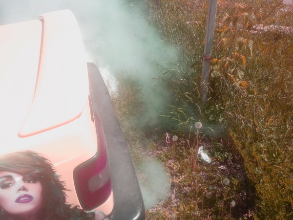

Не понятно,начал разгонятся пошел свист и скрежет + дымовая завеса.

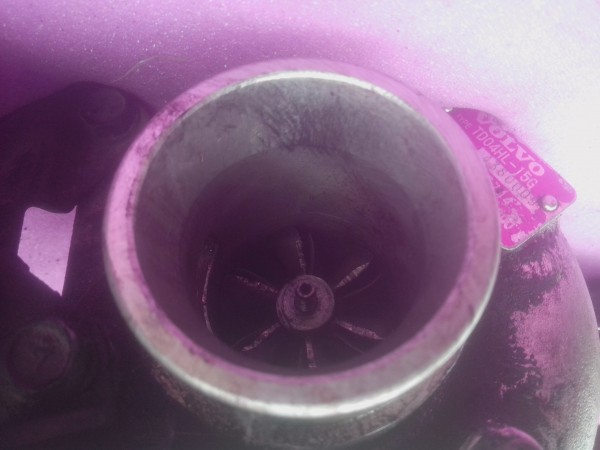

Сообщение RomanB » Вс май 24, 2015 9:56 pm
Поломка на ровном месте. Раскрутилась гайка на холодной части вала турбины. Ну результат думаю знаком.

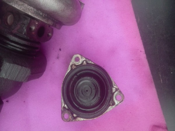

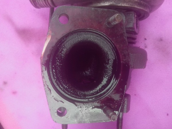

Турбину сняли. Горячяя часть вся в трещинах,холодную побило гайкой,мембрана байпаса порвана, турбину однозначно в мусор.
