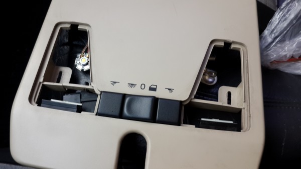

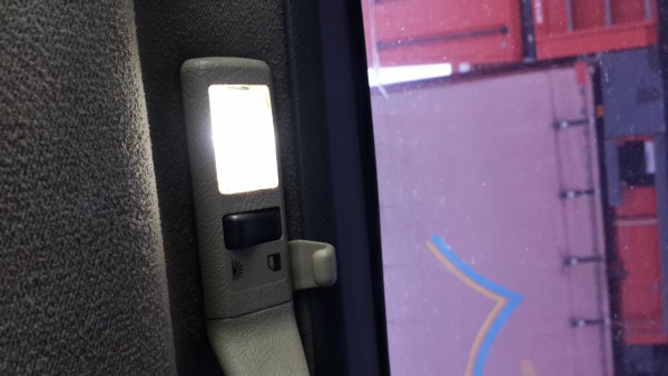

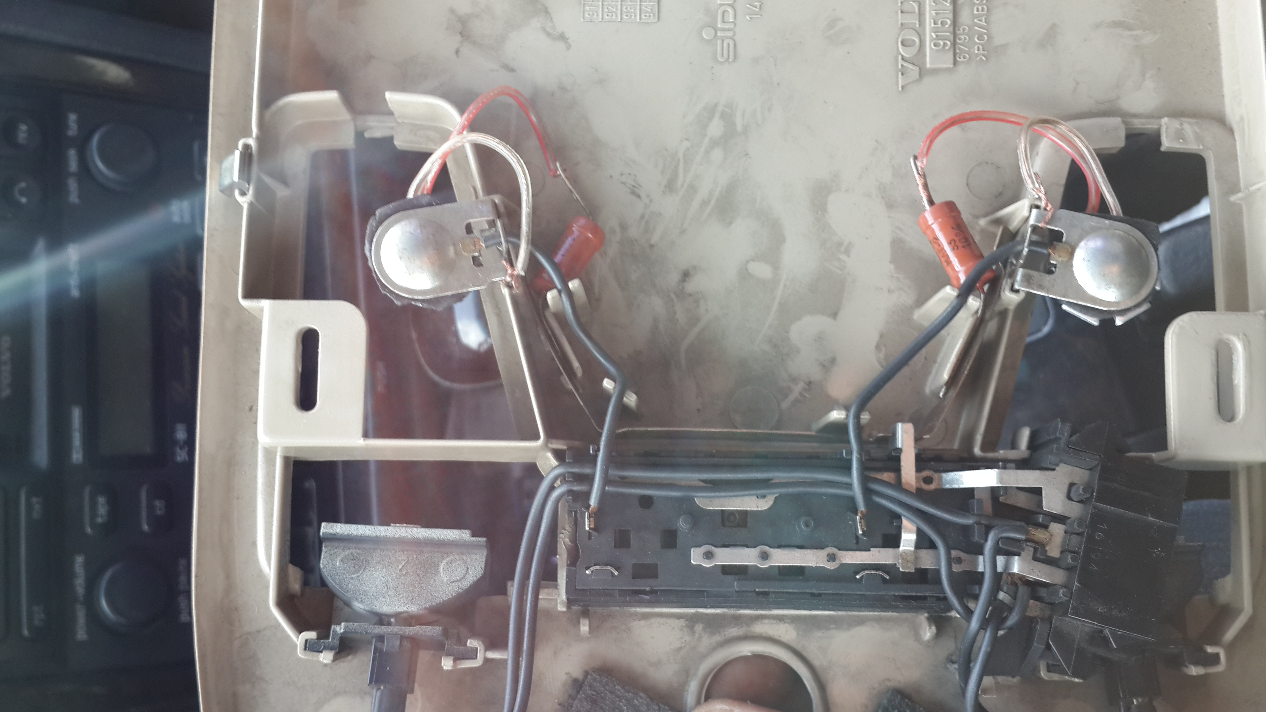

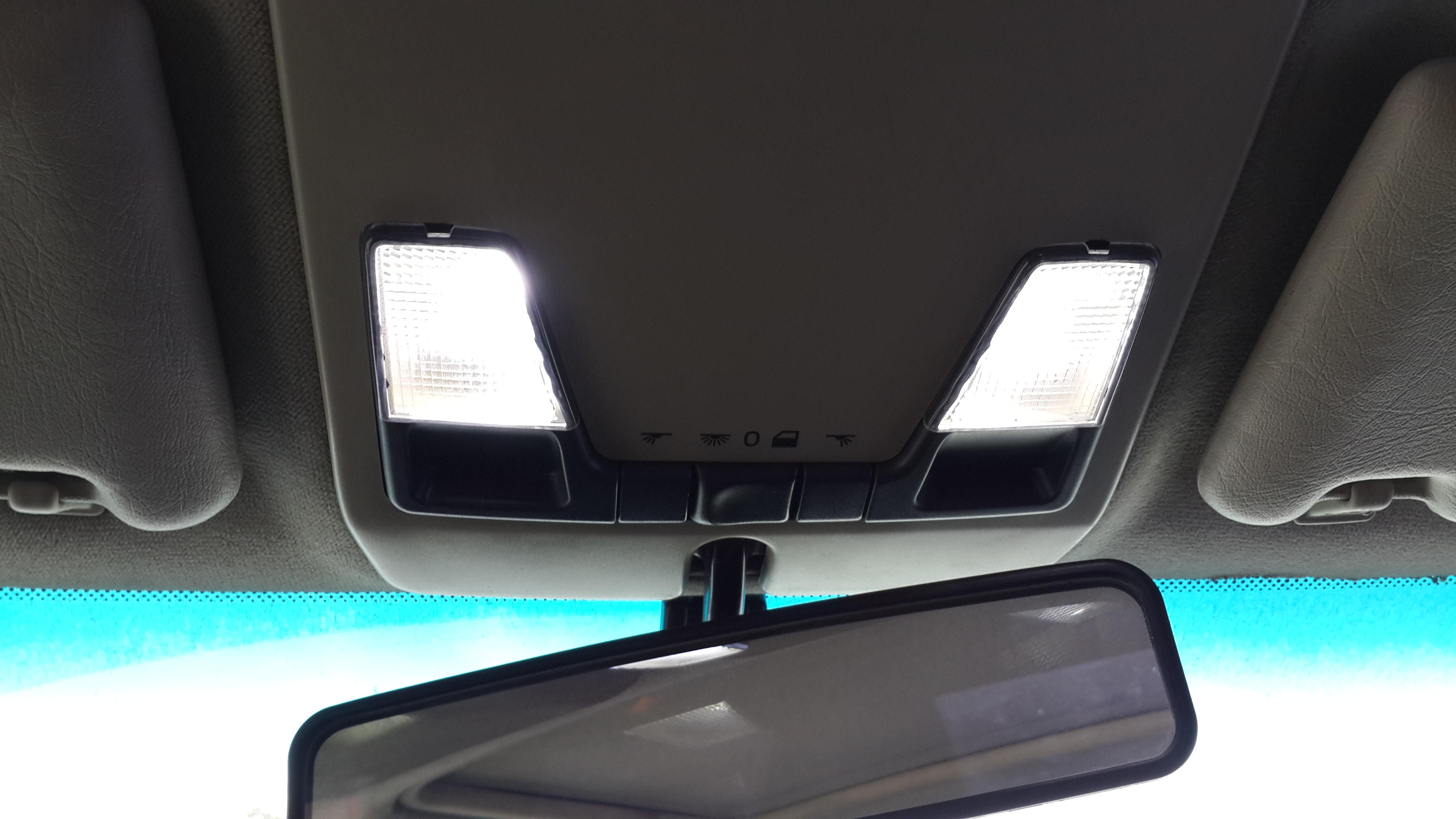

Поменял освещение салона на трехватные диоды и черные кнопки кнопки от S70, получилось мегаклассно но вылезла проблема, они не выключаются когда закрываю двери (сразу вродебы работало, вечером обнаружил что в салоне включен свет), концевики в дверях проверил, все работает. Может реле, а где оно?

Повідомлення vodila2009 » Вів січня 06, 2015 8:21 pm
В замках дверей стоят по 2 микровыключателя-один идет на подсветку ног,второй-освещение салона и сигнальная лампа в дверях,вроде-бы так просто давно уже разбирал.Себе тоже поменял всю илюминацию в салоне самыми яркими диодами,над зеркалом вставил в каждую сторону 3 по 3 диода,не хвалюсь но светит обалденно.

Повідомлення FanVolvo » Пон січня 19, 2015 6:19 pm

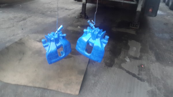

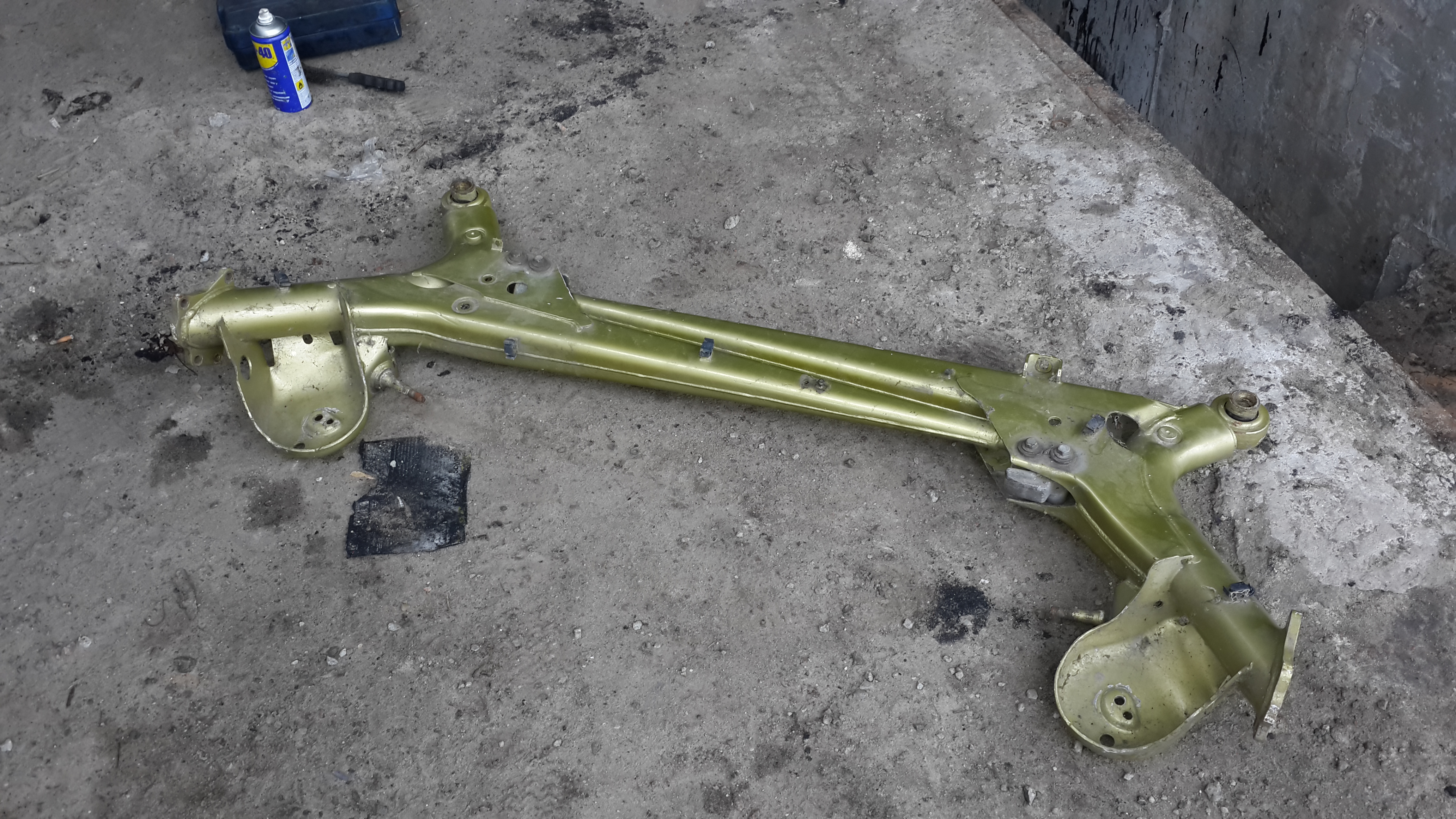

Проблему с плафонами решил, виновата моя халатность, было кз. в боковом плафоне. Из нового заменил заднюю балку и бачок охлаждайки. Отвез кометы на покраску порошком.

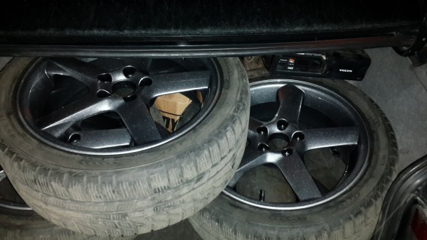

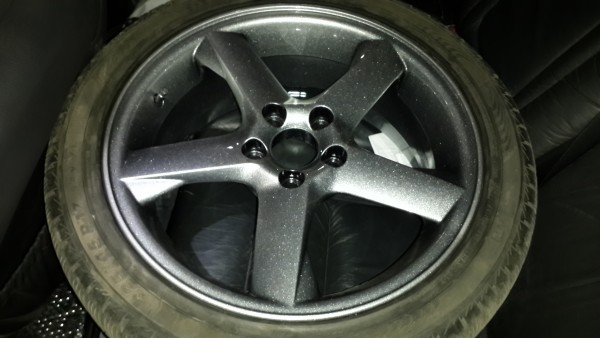

Забрал диски с покраски :idea: :idea: :idea:
1500грн порошок под лак и запекались в печи

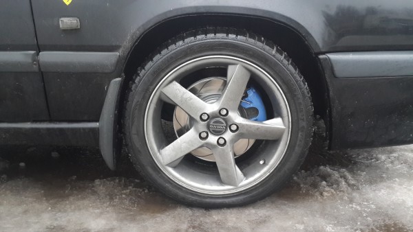

Повідомлення FanVolvo » Сер лютого 04, 2015 7:16 pm
Поставил кометы, не выдержал.
Повідомлень: 1350
Звідки: Киев Оболонь
Re: 850 BLACK 2.5TURBO SCANDINAVIAN DEER
Повідомлення Алежон » Сер лютого 04, 2015 10:55 pm
сколько отдал за диски? и где нашел именно 302 ?
Повідомлення FanVolvo » Сер лютого 04, 2015 11:14 pm
Алежон написав:сколько отдал за диски? и где нашел именно 302 ?
По 45евро шт, нашел легко, по номеру, в польше.
Повідомлень: 1350
Повідомлення Retvizan77 » Сер лютого 04, 2015 11:17 pm
Диски правильные - у меня на Т6 такие стоят - к нним еще керамику колодки и будет все по феншую.

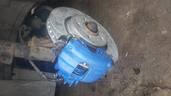

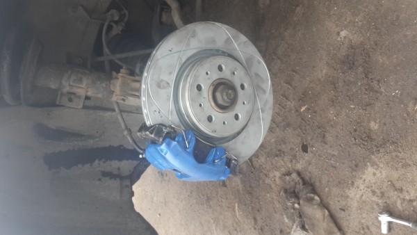

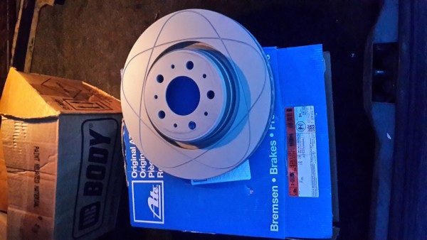

Повідомлення FanVolvo » Чет лютого 19, 2015 10:24 pm

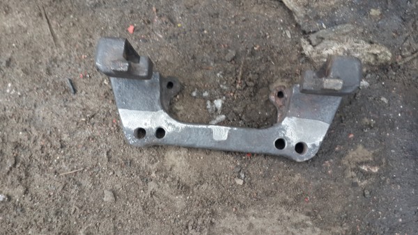

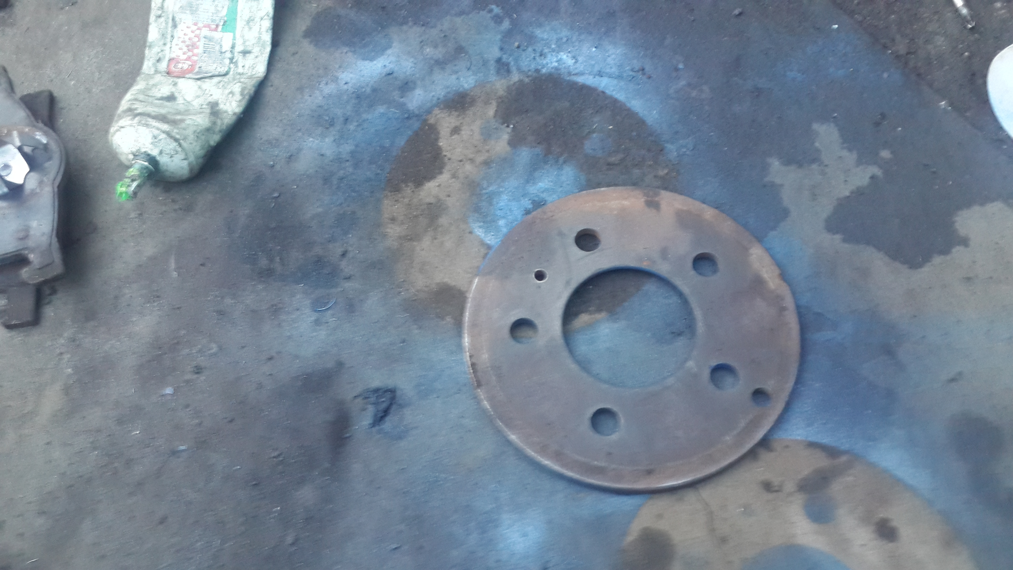

Заменил передние тормоза, диски АТЕ повердиск 302мм. Супорта ХС70 II.
При установке были проблемы, скоба и сам суппорт затирали об диск, проблему решил щеткой по металлу но суппорт все равно стоит очень близко к диску и значит колодка лягла ниже (ближе к центру оси) в общем я не сильно доволен (ключевое слово доволен) Педаль вялая стала, может временно?
Повідомлень: 1350
Повідомлення RomanB » Чет лютого 19, 2015 10:27 pm
Педаль станет нормальной когда диски к колодкам притрутся,главное не спалить их .
Повідомлень: 1466
Повідомлення Алежон » П'ят лютого 20, 2015 12:13 am
Отверстие ниже надо было сверлить я тупо миллиметр оставлял,там сталюка огонь,мне даже 305 становились,ну почти))

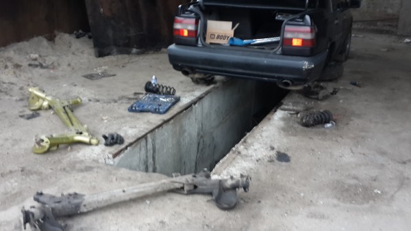

Повідомлення vodila2009 » П'ят лютого 20, 2015 8:31 am
Игорь скажи пожалуйста, ощущение что передок выше поднят чем задок,ты вставлял проставки в передние стойки и задние пружины,просто хочу себе трошки приподнять обе оси?
vodila2009
Повідомлень: 297
Звідки: Донецк
Повідомлення FanVolvo » П'ят лютого 20, 2015 2:54 pm
Она ровно стоит, это сразу после домкрата она не села полностью. Никаких проставок, оригинальные усиленные пружины, хочу занизить если честно.
Повідомлень: 1350
Повідомлення vodila2009 » П'ят лютого 20, 2015 4:02 pm
Усиленные перед и зад?
vodila2009
Повідомлень: 297
Звідки: Донецк
Повідомлення FanVolvo » П'ят лютого 20, 2015 4:13 pm
vodila2009 написав:Усиленные перед и зад?
Да, на виннере заказывал. И кстати очень мягкие, сколько ездил на других 850 и эс70 то все просто табуретки по сравнению с моей. Мой друг на эс70 после моей купил себе какието новые пружины, ничего не поменялось, потом купил бу стойки в сборе, стала чуть мягче но не так.
