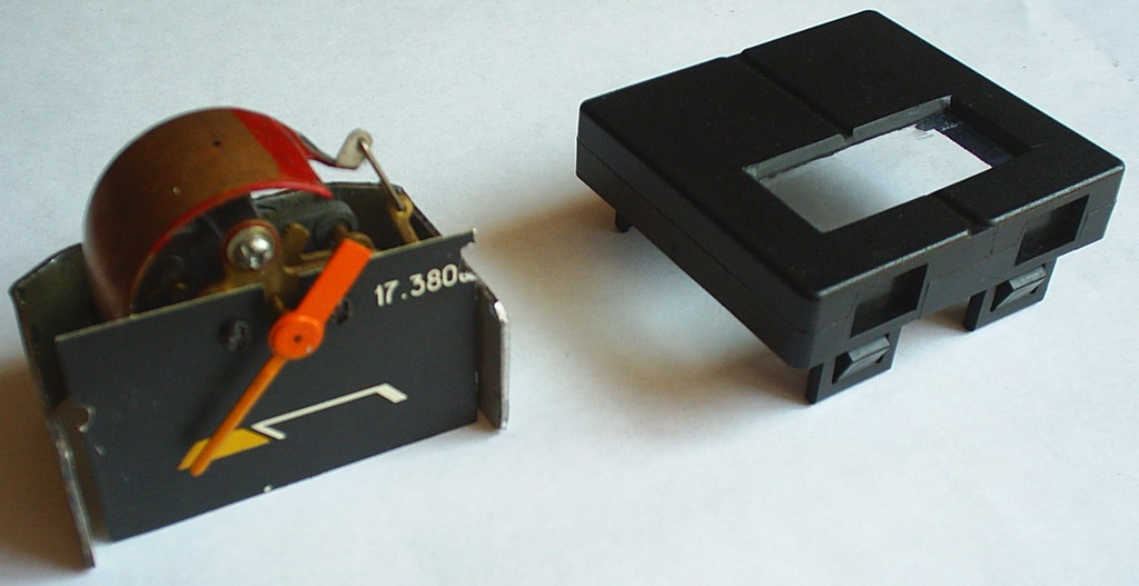

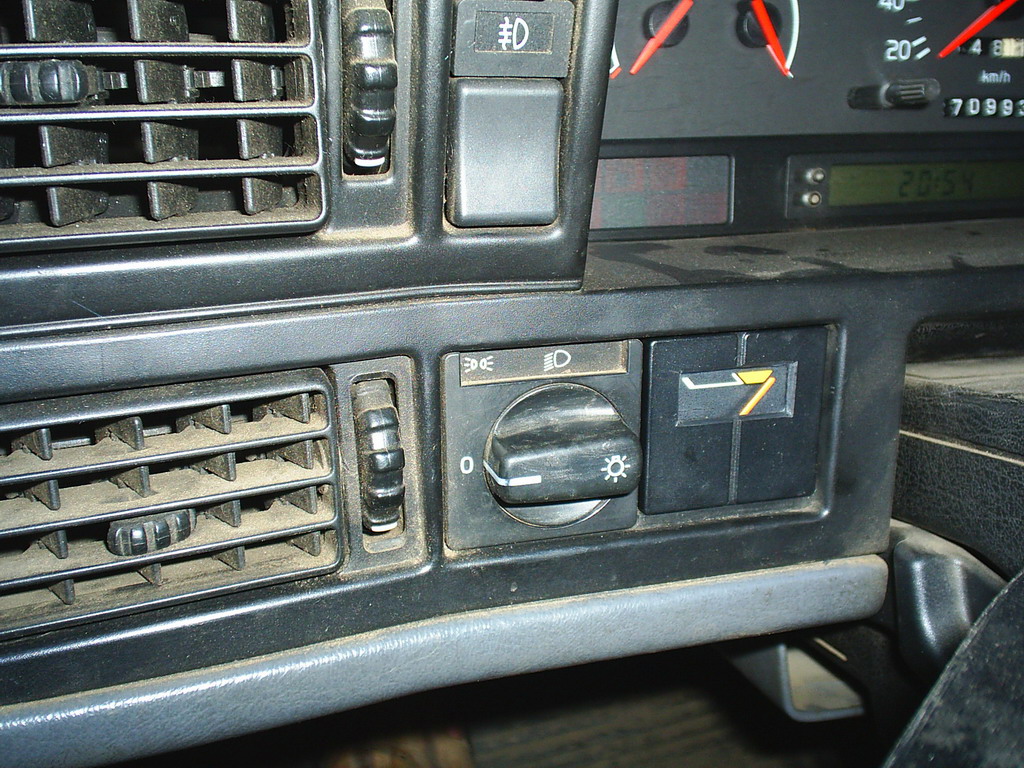

И ещё немного поколхозил. Очень давно хотел себе такой приборчик, сильно недоставало мне его...
Подключил к "ёлочке". Работает.

а что это за приборчик??? напряжение в сети? пованивает конечно колхозом, но благие намерения оправдывают))
Повідомлень: 3560
Re: Бортовик Volvo 850 GL
Повідомлення Rom » Вів липня 12, 2011 9:53 am
ARTYHA написав:а что это за приборчик??? напряжение в сети? пованивает конечно колхозом, но благие намерения оправдывают))
Это походу эконометр или экономайзер, как там его правильно называют?!

У меня 850-я двухлитровая... Экономичности это, правда, особо не добавляет, т.к. имею дурную привычку пережимать гашетку. Поэтому поставил этот разряжометр (вакуумметр, эконометр), чтобы следить за загрузкой двигателя. По опыту предыдущей машины - помогает ;)
