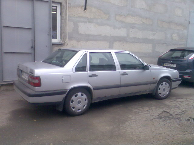

Там где можно без ямы - делаю сам (матафон, термостат, колодки, диски, аммо), а там где нужна яма - не сам (ибо нету у меня ямы и столько инструмента)
Сегодня разжился колпаками, не то что хотел, но то что было из нормального.

Поздравляю, пусть служит верой и правдой, как видно в хорошие руки попала что не может не радовать ;)

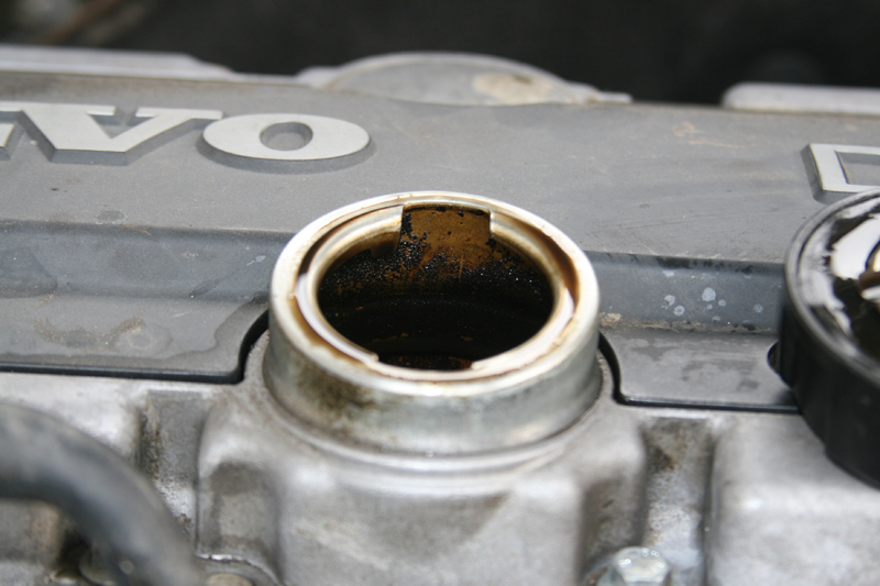

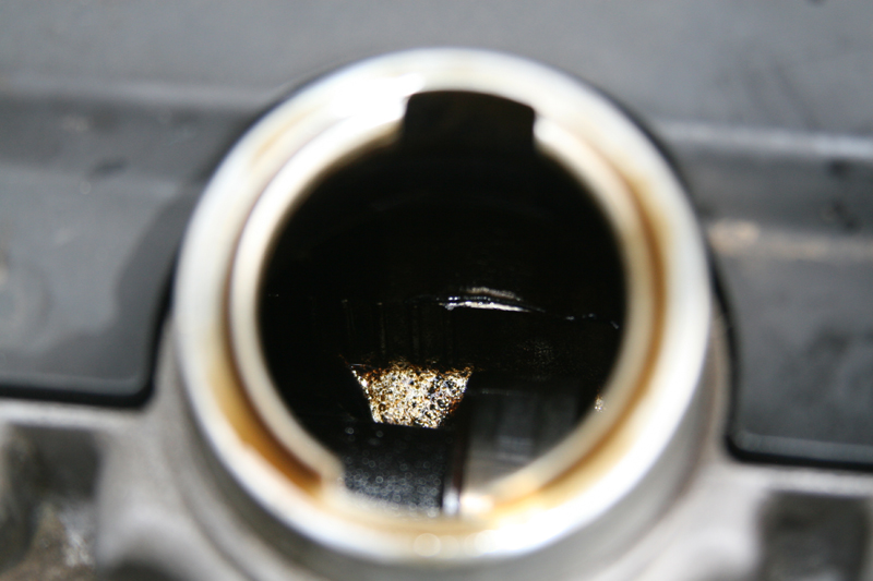

Это просто антифрикционная присадка, не наращивающая слой, не содержащая алмазной пыли и т.п. и к сожелению не улучшает яркость ксенона :?
Их два вида:
Первая (применяется при первой обработке) помимо своих антифрикционный свойств ещё и чистит движок
Вторая (вторая и последующие обработки) просто анифрикционная
Теперь самое интересное:
Перед использованием присадки сфоткал маслозаливную горловину и видимые внутринности через неё.
Наличие отложений говорит нам о качестве масла, а в данный момент залито Castrol 0W-40
Попробовал снять этот нагар пальцем - снимается легко, значит образовался недавно, боюсь, что это результат работы "непаленого" кастрола.
Что буду делать дальше - откатаю около тысячи км. и солью эту бадягу, залью POLO 10W-40, это масло имеет относительно высокое щелочное число и соответственно хорошо отмывает мотор и добавлю присадку, откатаю снова около тысячи и снова смена масла, на какое - покажет состояние слитого масла.
Промывками принципиально не пользуюсь и не рекомендую ибо это высокощелочные смеси и масла после промывания и сливания всервано остаются в движке, а дальше вы заливаете нормальное масло и получаете очередную баланду.

Да, грязновато однако :drag:

признаемся чо за чудо состав? у мну тож грязно что ппц.

Я промывками не пользовался, просто залил 4 литра соляры и 1 литр минерального масла, дал поработать на холостом ходу 10 минут, заглушил, дал откиснуть минут 20 и слил, вот это шмурдяк лился из мотора... опосля всетаки линул промывочного чтоб соляра вышла. Теперь масло очень долго остается светлым.
Делал с год назад, полет нормальный.

Результата чудо-состава пока не видно, а грязь - это зола и отложения от сгоревшего говняного масла, которое убивает мотор быстрее чем пуля выпущеная в упор в висок. Забиваются каналы, залегают кольца и т.д. - в результате жор масла, дизельный стук и тарахтение.
Лучшее что Вы можете сделать для своих коней - смените масло на качественное, не убивайте их. Если видете, что стали появляться отложения или масло скрипит на пальцах - срочная замена масла и производителя масла.
Засраный движок нужно промыть, но мыть лучше хорошим маслом на котором будете дальше ездить или на крайний случай веретенкой.
Любая «моющая» добавка или промывочное масло содержат поверхностно-активные вещества и останутся в двигателе надолго, разрушая постепенно его изнутри.

да я это понимаю.сам один раз в жизни помыл мотор промыв маслом потом проклинал все на свете.
я имел ввиду вашу чудо присадку.тк масло то я поменял в моторе, но машину купил месяц назад а до этого там масло было "с завода на весь срок службы :-D "

Итак, проехав около 400 км с этой присадкой я не выдержал и слил это масло - мрак погрузился на землю, когда я сливал это масло.
Залил POLO 10W-40 и снова бахнул туда АР-1 (перед поездкой на расстояние 1000 км/день). Вернувшись первым делом слил масло - мрак-2 погрузился на землю, когда я сливал масло проехавшее 1000 км.
Снова залил POLO 10W-40, но уже без присадки, откатаю 1000 км и посмотрю на его состояние, может ещё на 2000 км растяну.
