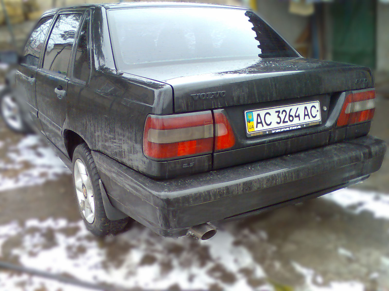

Повідомлення Сергей760 » Пон березня 12, 2012 4:54 pm
Еще

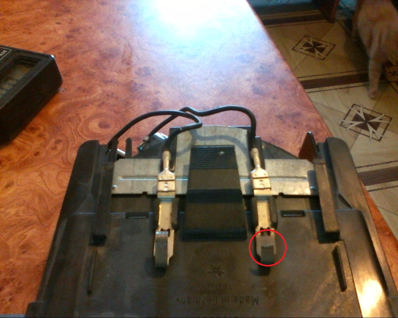

нашел работу по мелочи, радио хоть им и редко пользуюсь (так как музыку там крутят иногда между рекламой) практически не работало, антенна "Bosсh" клеена 2 тонкими нитками на лобовом в правом верхнем углу, вот с нее и начал и не ошибся, круглая лепешка с вышеуказанной надписью легко отклеилась от стекла, а нитки на нем и остались)))Все достал принес домой перепаял.
Также не работал дополнительный стоп-сигнал на заднем стекле, лампочка целая, на клемах плюс присутствует, чудеса, дома уже внимательно рассмотрел, на одном из 2 контактов отломан кусочек который и не касается клемы, фото...

Антенна восстановлена, теперь вся реклама наша)))Стоп под стеклом заработал.

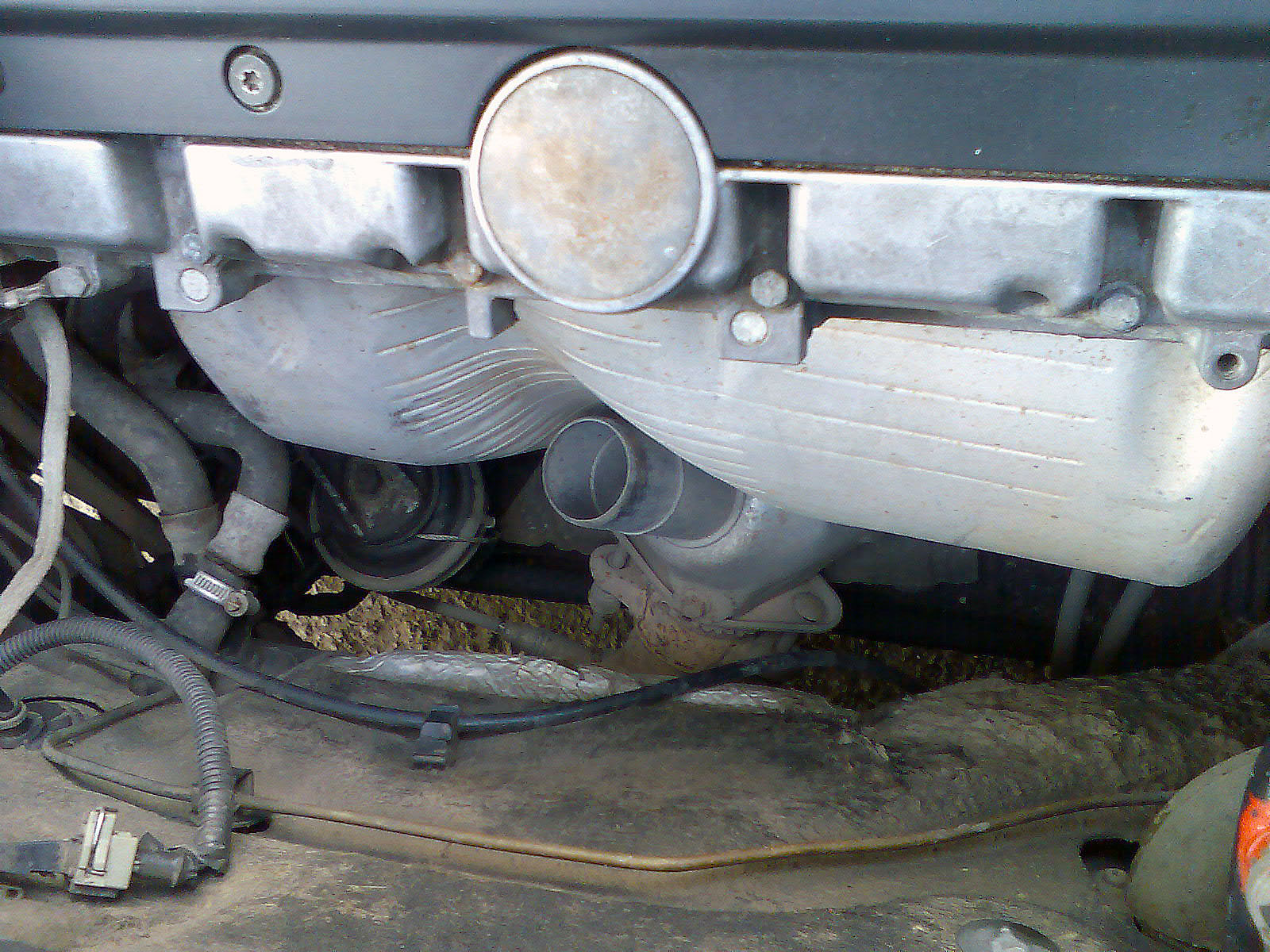

Из плохого что обнаружил, утром сегодня пятно под передним бампером в районе противотуманки, заглянул снизу, висит С...КА синяя капелька на радиаторе.Пылесосил салон, под ковриками порванный пол(ковер или как-там его правильно назвать)протертый до обесшумки вместе сгиба, это сзади.Спереди ковер вообще оказывается колхоженый, не родной и по цвету отличается от заднего, как так сразу не заметил, оба вроде серые, а по структуре материала разные, в связи с этим возник вопрос, сколько стоит ковер на пол 850 ?

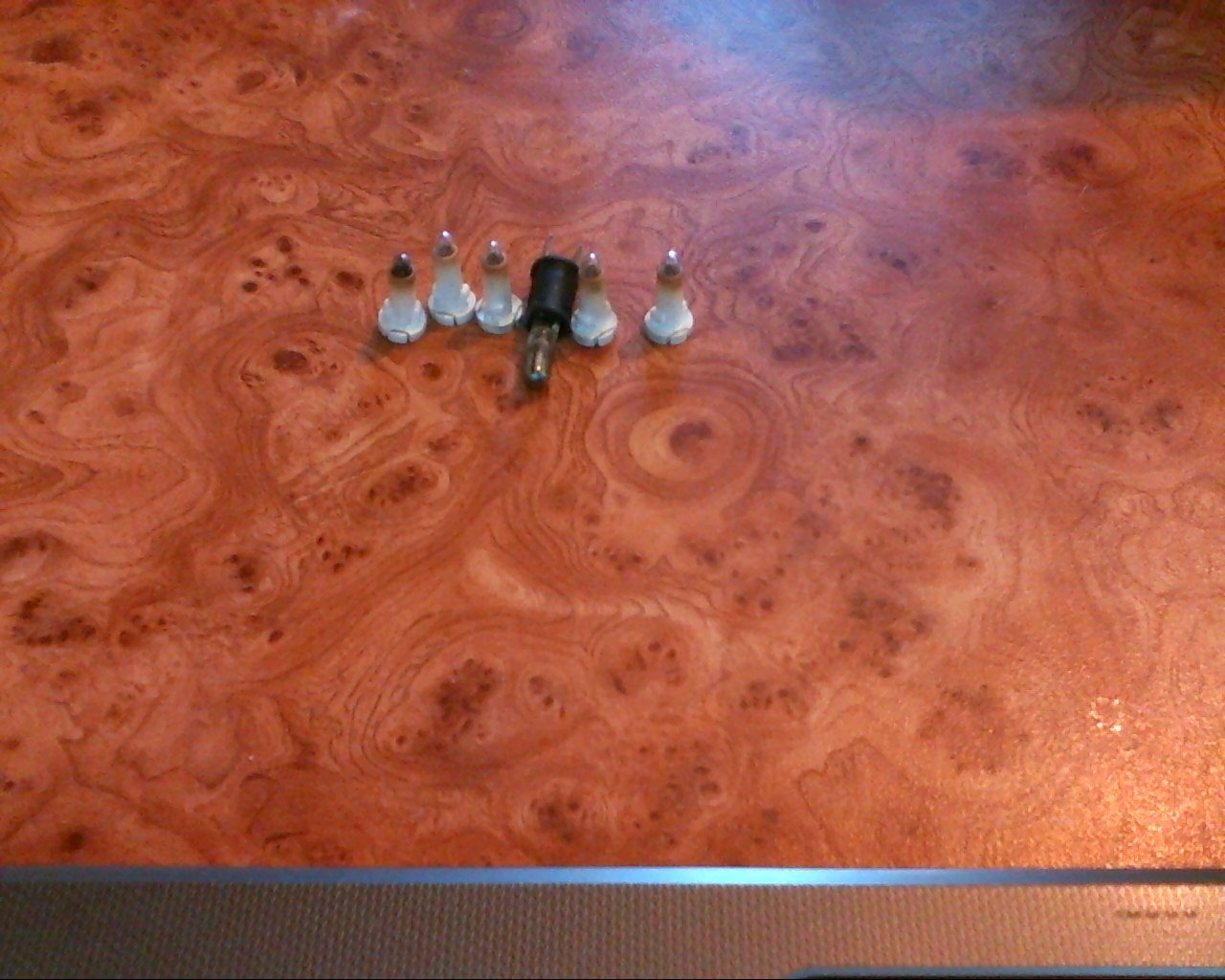

Ночью обнаружил что в кнопках торпеды и консоли которая на КПП не светятся много кнопок, выковырял 5 сгоревших лампочек из торпеды, к стеклоподъемникам не добрался, кнопки обогрева ж... :oops: поп задних пассажиров то же не светились, оно конечно на скорость не влияет, но как-то на душе теплее когда все работает и светится.Разбил где то противотуманку, писец...

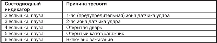

Первый раз вытрахала сейчас мозг сигналка, закрываю а она орет типа дверь какая то не закрыта, проверил все двери по очереди открывал, сигналка срабатывает, на капот также орет, вот только на багажник молчит, ладно это мелочи.

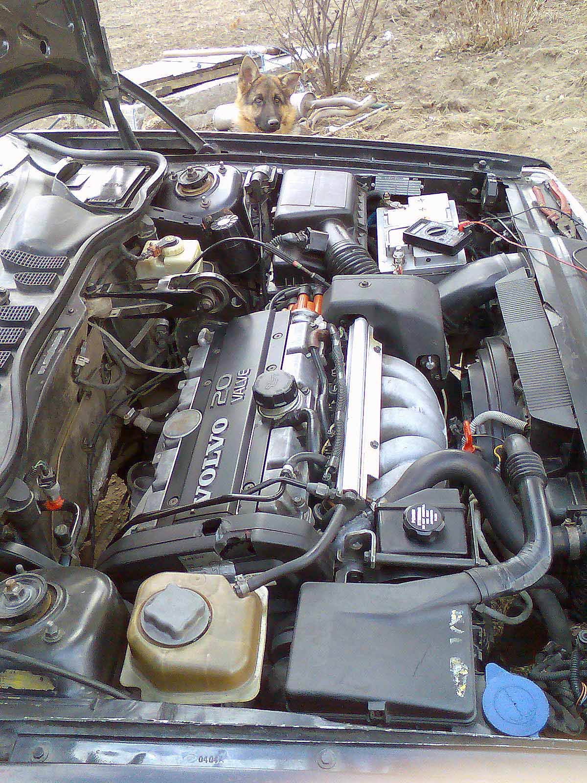

Моторчик работает как часы тьфу тьфу тьфу, чтоб не сглазить, уровень масла как был перед выездом с Луцка так и остался, никаких провалов и затыков что на холодную что на горячую, работает ровно без перебоев можно смело ставить кружку с чаем на него и разлива не будет, если стоять рядом с закрытым капотом то мотора вообще не слышно :-P

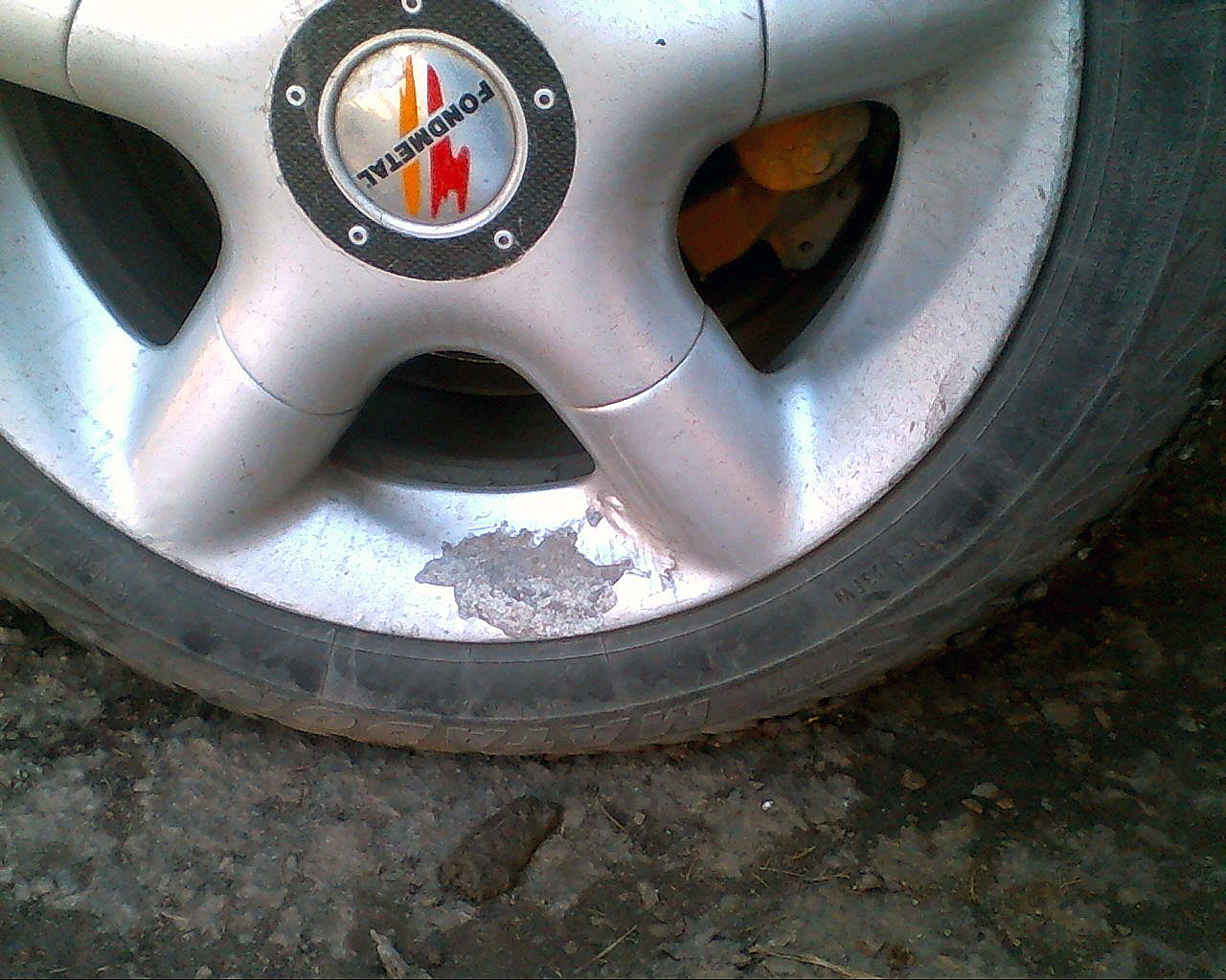

2 диска заболели вот такой фигней :sad:

С сигнализацией разобрался, надо будет внимательно осмотреть капот и багажник, так как при включении сигналка 5 раз крякает и судя по инструкции к ней следует что...

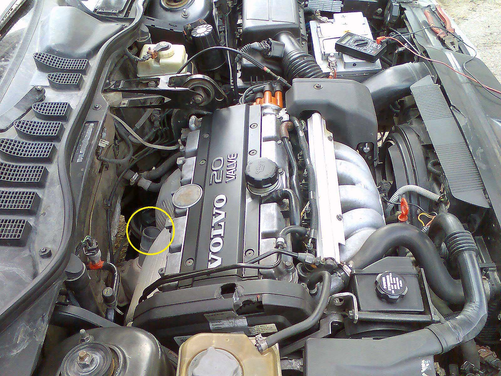

Отсутствие патрубка горячего воздуха так же не обнаружил при первом знакомстве, видать впал в какой то транс, хз как это объяснить, сейчас уже спокойно просматриваю и удивляюсь.

Сергей760 написав:Отсутствие патрубка горячего воздуха так же не обнаружил при первом знакомстве
Да он не особо то и нужен. Главное, чтобы термостат воздушного фильтра работал...

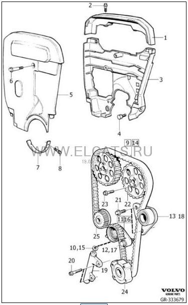

Проф, а что из этого нужно менять ?
Помимо ремня, натяжителя ещё ролик натижителя и обводной ролик(13) ?

У Сережы на натяжителе не было пластмасого ограничителя натяжитель гидравлический он подустал так как машина стояла на спуске натяжитель не смог удержать ремень натянутым она покатилась и перескочил ремень небыло детали под номером 10

професор написав:У Сережы на натяжителе не было пластмасого ограничителя натяжитель гидравлический он подустал так как машина стояла на спуске натяжитель не смог удержать ремень натянутым она покатилась и перескочил ремень небыло детали под номером 10
А что делает это ограничитель? Я так понял, что натяжение ремня он никак не ограничивает, а нужен для того, чтобы при обломе штока натяжителя не порвало ремень... Или нет?
он какраз ограничивает ход ролика натяжителя если сам гидронатяжитель не рабочий и натяжка ремня остается в норме зачастую ремень тяжело надеть новый пока его не снимешь потом когда натяжитель срабатывает его надо ставить на место у меня в практике было что мастера не знали как зафиксировать натяжитель и просто срезали шток чтоб одеть ремень
