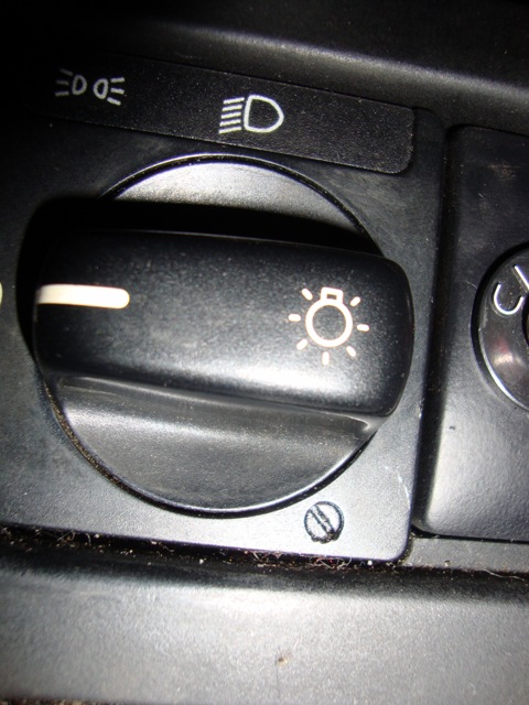

Ухтыжка. Век живи - век учись, в результате курения различных тем форума, выяснил, что в наших машинах есть режим ДХО. Включается маленькой пимпочкой под плоскую отвертку внизу справа на переключателе режимов освещения
пимпочка
По принципу "утопить - повернуть".
| - Автоматическое уменьшение света фар (собссно, режим ДХО)
/ - Автоматическое уменьшение света фар (для Канады, даже при включенном ближнем ,не пробовал)
\ - Все огни не горят, пока не включены явно(было включено по умолчанию)
В общем, мелочь, а приятно

а я то думал,что ето такое? ;)

mserg писал(а):| - Автоматическое уменьшение света фар (собссно, режим ДХО)
Странно, уменьшения не заметил , а вот всегда горит ближний - это да.( когда двиг работает)
mserg писал(а):/ - Автоматическое уменьшение света фар (для Канады, даже при включенном ближнем ,не пробовал)
У меня этого положения нет , говорят в исполнении для Америки только.

Так это каждый раз надо подкручивать?Помоему не очень удобно

Насчет уменьшения - да, не заметил. Светятся - и хорошо. Просто я каждый день езжу из Новомосковска в Днепр и обратно, а потому до 1мая могу не заморачиваться - забыл я ближний включить или нет.
И это, кстати, насчет "каждого раза" - переключил - забыл на время. хочешь поменять - переключай куда-нить еще :) Не при каждом включении двигателя или ближнего :) В положение \ переключу 1 мая :) Щаз в положении |

Сегодня попробую
