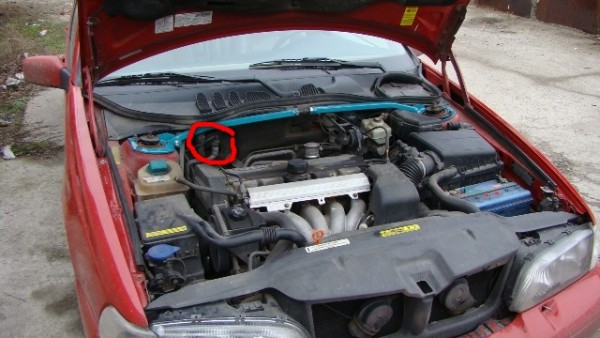

prp писал(а):После поездки с семъей вылезла проблема, после включения климата от 5 до 10 минут работает замечательно потом переключается на вентилятор без охлаждения. Есть идеи?
Скорее всего любит мозг вот этот датчик... см фото...
но и проверить заправку фреоном нелишнее!
