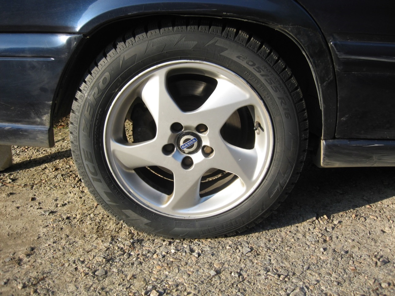

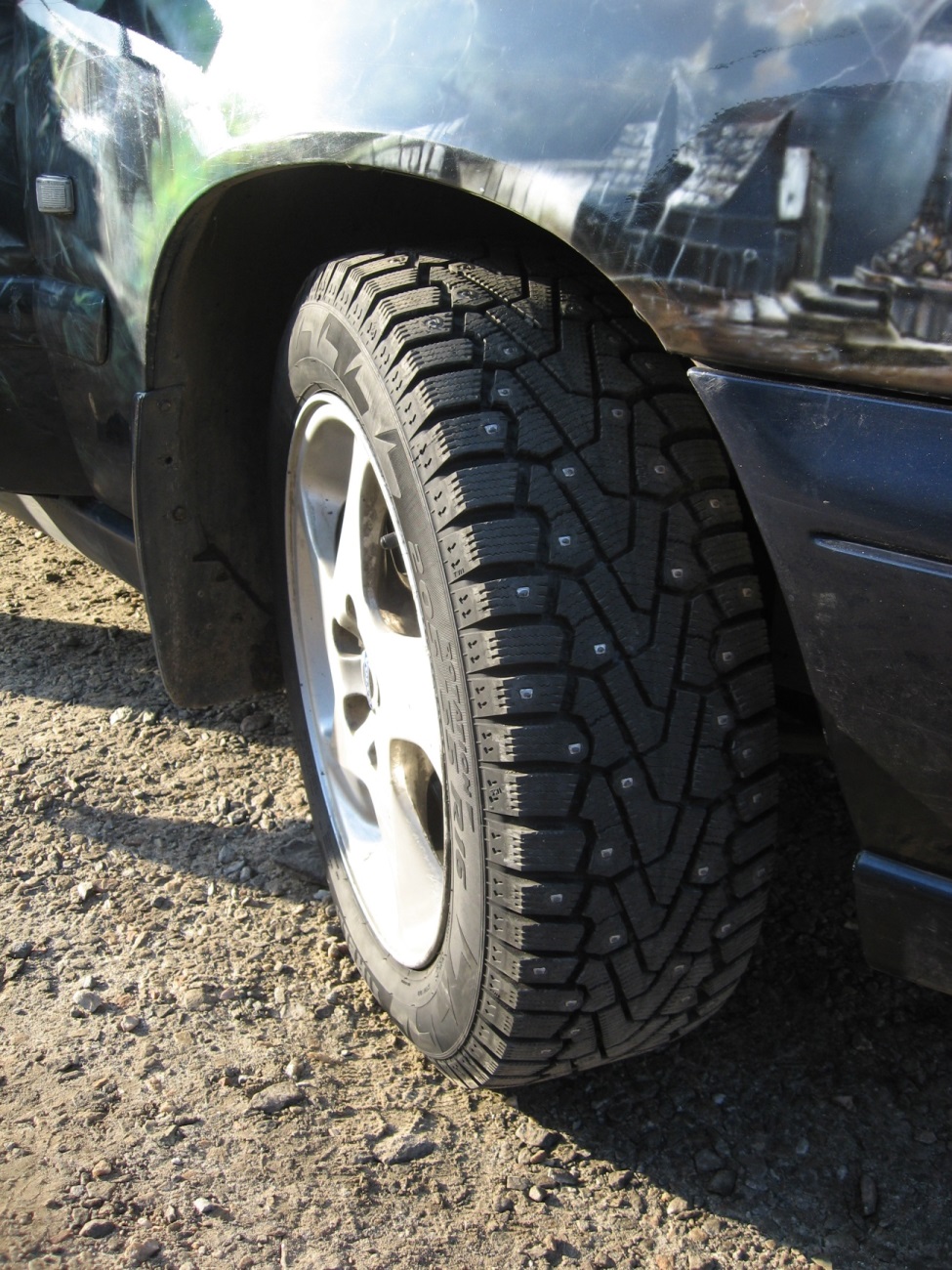

Повідомлення alexey500 » Нед листопада 11, 2018 12:42 am
Переобулся. Pirelli Ice Zero 205/55 R16. Такая же на четверке была. Понравилась. За два сезона не потеряла ни одного шипа и не появилось ни одной шишки.

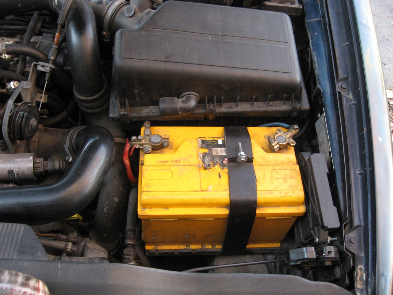

Поменял задние колодки. "Отремонтировал" заклинивший задний суппорт. Отламал кусок заклинившего поршня, пока извлекал его. Заклинил он из-за облазящего хрома. Есть раковины. Поршень менять. Пока почистил, помыл, собрал на старых резинках. Куплю поршень, сделаю по фен-шую.
Заколхозил крепление АКБ. Чего-то там нехватает. Не знаю чего, но так лучше чем никак.

Повідомлення AndreyKa » Нед листопада 11, 2018 7:44 pm
Аккумулятор держит пластиковая клипса. Но так как за аккумулятором лежит ЭБУ, клипса не поможет.
Сломанных поршней на задних суппортах ни разу не видел. Даже самые закисшие суппорта разбирал. Была одна маленькая раковина на поршне.

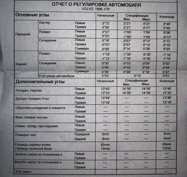

Повідомлення alexey500 » Сер грудня 05, 2018 11:02 pm
Поменяли верхнюю подушку двигателя. Попутно нашел и ликвидировал утечку газа на редукторе.
Поменяли левую рулевую тягу и стойки стабилизатора.
Проверил на 3Д стенде геометрические параметры ходовой. Заключение: для своего возраста и пробега - все зашибись.

Re: V70 I, T5
Повідомлення vodila2009 » Чет грудня 06, 2018 6:12 am
AndreyKa написав:Аккумулятор держит пластиковая клипса. Но так как за аккумулятором лежит ЭБУ, клипса не поможет.
Как раз для клипсы места хватит номер клипсы 9444282
