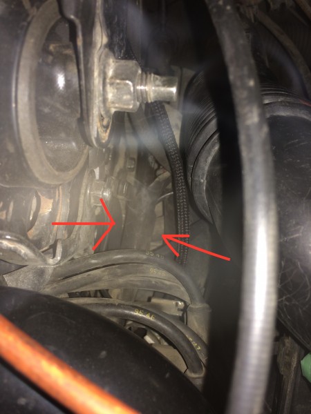

Ошибка 2-3-2 http://volvo850.ru/rashif/LH212113221512231.htm
Сразу осциллографом проверили МАФ - Работает нормально.
1я лямбда - работает не сильно хорошо, но в принципе еще поездит, до 2й не успели добраться.
Проверили заодно герметичность системы. Лопнута одна трубочка, фото прикрепляю. Кто-то скажет от чего она? Это не вентиляция картерных газов?

А трубки будете ставить силиконовые или оригинальные?
VictorS80
Повідомлень: 158
З нами з: Пон липня 08, 2013 1:26 pm
Звідки: Украина, Днепропетровск
Re: Volvo 850 R Лигурия
Повідомлення swatik » П'ят листопада 06, 2015 11:16 am
VictorS80 написав:А трубки будете ставить силиконовые или оригинальные?
Силиконовые с ниткой всередке.
