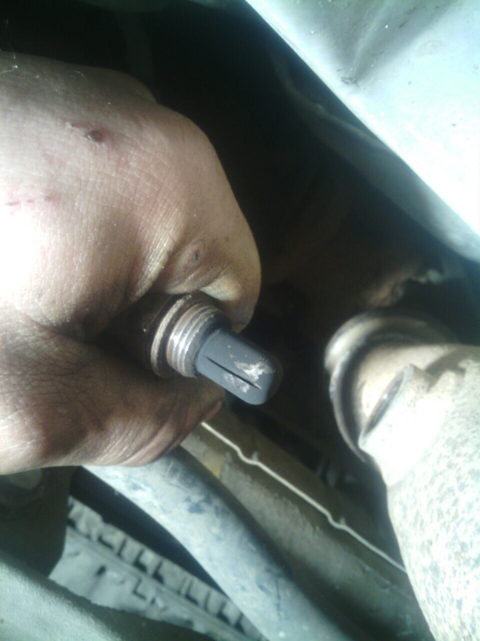

Много времени прошло, буду по порядку писать.

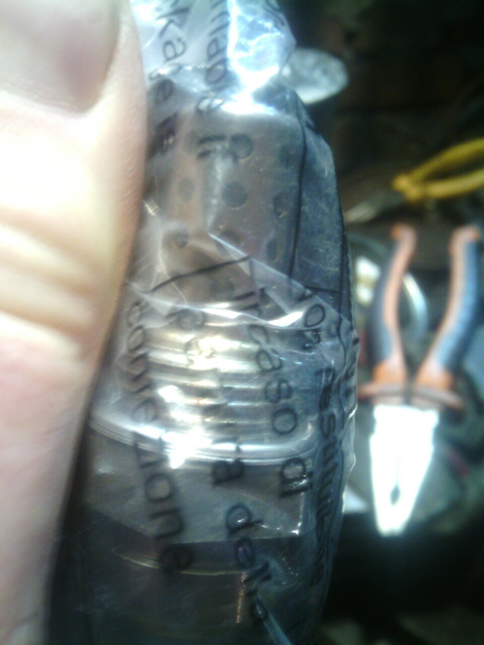

1) заменил Лямбду. Когда открутил родной уставший БОШ и посмотрел газозахват как-то понял что скорее всего чутка поторопился с покупкой Денсо. Не скажу что она не работала бы, но фото прилагаю. Кароч не стал дергаться и купил BOSCH 0258005097, а Денсо останется запакованной. Поставили, пока и 100км не приехал, вроде как и упал расход, а вроде как и нет, буду дальше смотреть.
